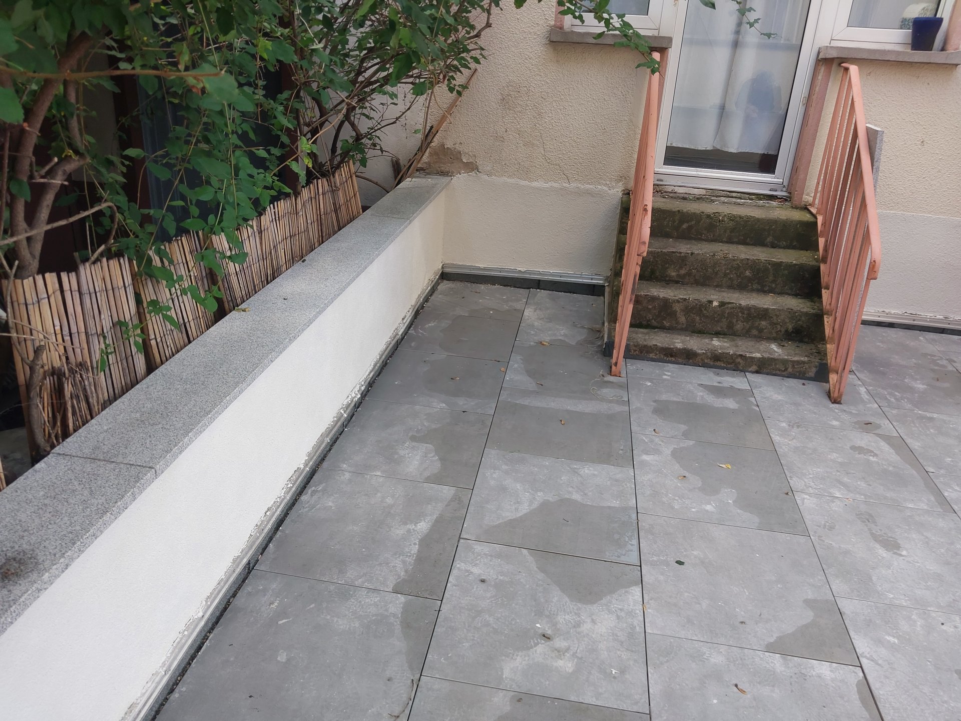

    Das Photo zeigt ein saniertes Terrassenflachdach vor Montage des Wandanschlusses. Wurden hier die Platten nicht mit dem richtigen Gefälle verlegt oder die Bahnen zu hoch an der Mauer gezogen, so dass der Eindruck einer schiefen Ebene entsteht? Kann dieser Eindruck durch richtige Auswahl und Montage des Wandanschlusses verhindert werden?

    Im Gegenteil, die Abdichtung ist viel zu niedrig! Flachdachanschlüsse müssen 15cm über OK Belag geführt werden. Entweder hat derjenige gepennt, der die Abdichtung gemacht hat, oder derjenige der die Platten verlegt hat und einen zu hohen Aufbau gemacht hat. Auf alle Fälle ist diese Ausführung mangelhaft.
    Vor allem, wo ist das Wandanschlussblech, welches die Abdichtung vor mechanischer Beschädigung schützt? Normalerweise macht man das, bevor man die Platten verlegt. Wie will man denn jetzt das Blech zwischen Abdichtung und Plattenbelag schieben? Wo ist der vorgeschriebene 5cm breite Randstreifen?

    Da will aber einer den Gaul von hinten aufzäumen.
    1.) Welcher Aufbau wurde denn geplant?
    2.) Wieviel Gefälle hat der Plattenbelag?
    3.) Wieviel Gefälle hat die Abdichtungsebene?
    4.) Wie passt die alte Betontreppe in das Abdichtungskonzept wo ist da die Abdichtungsaufkantung?
    5.) Warum hat bei der Treppe niemand an die unterste Stufe gedacht, die nun halb im neuen Terrassenbelag verschwindet?
