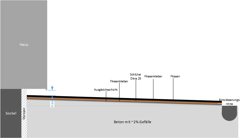

    Hi,
    ich plane aktuell den Fliesenbelag für meine Terrasse, für die ich vor 6 Wochen eine Betonplatte gegossen habe, die 4 cm unterhalb des Hauses an den Sockelputz anschließt. Ich habe vor, die Schlüter DITRA 25 Matten als Unterbau zu verwenden und diese mit den entsprechenden Dichtbändern zu verkleben. So weit so gut. Leider ist nun diese Lücke von 4 cm zwischen Betonplatte und Haus und diese sollte ja möglichst dicht werden. Ich komme aber in die Lücke nicht ordentlich rein. Zur Veranschaulichung findet Ihr anbei eine Skizze im Querschnitt. Wie bringe ich optimal diese Lücke dicht? Meine aktuelle Idee ist diese mit Styrodur aufzufüllen. Was meint Ihr?
    Gruß Dave

    die Fliesen werden dir nach und nach durch Frost abplatzen. Ansonsten müsstes du eine 100% Wasserundurchlässigen Bodenbelag (von der Wand an) erstellen.

    was ist es den für ein Haus ? Massiv oder Holz?
    Das Problem mit dem abplatzen sehe ich auch.
    Die Fliesen sind dicht, aber die Fugen lassen Wasser durch.
    Das Wasser sammelt sich unter den Fliesen und kann im Winter gefrieren, da es nicht sauber abfliessen kann.
