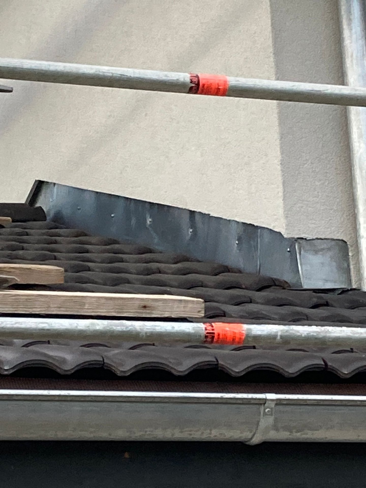

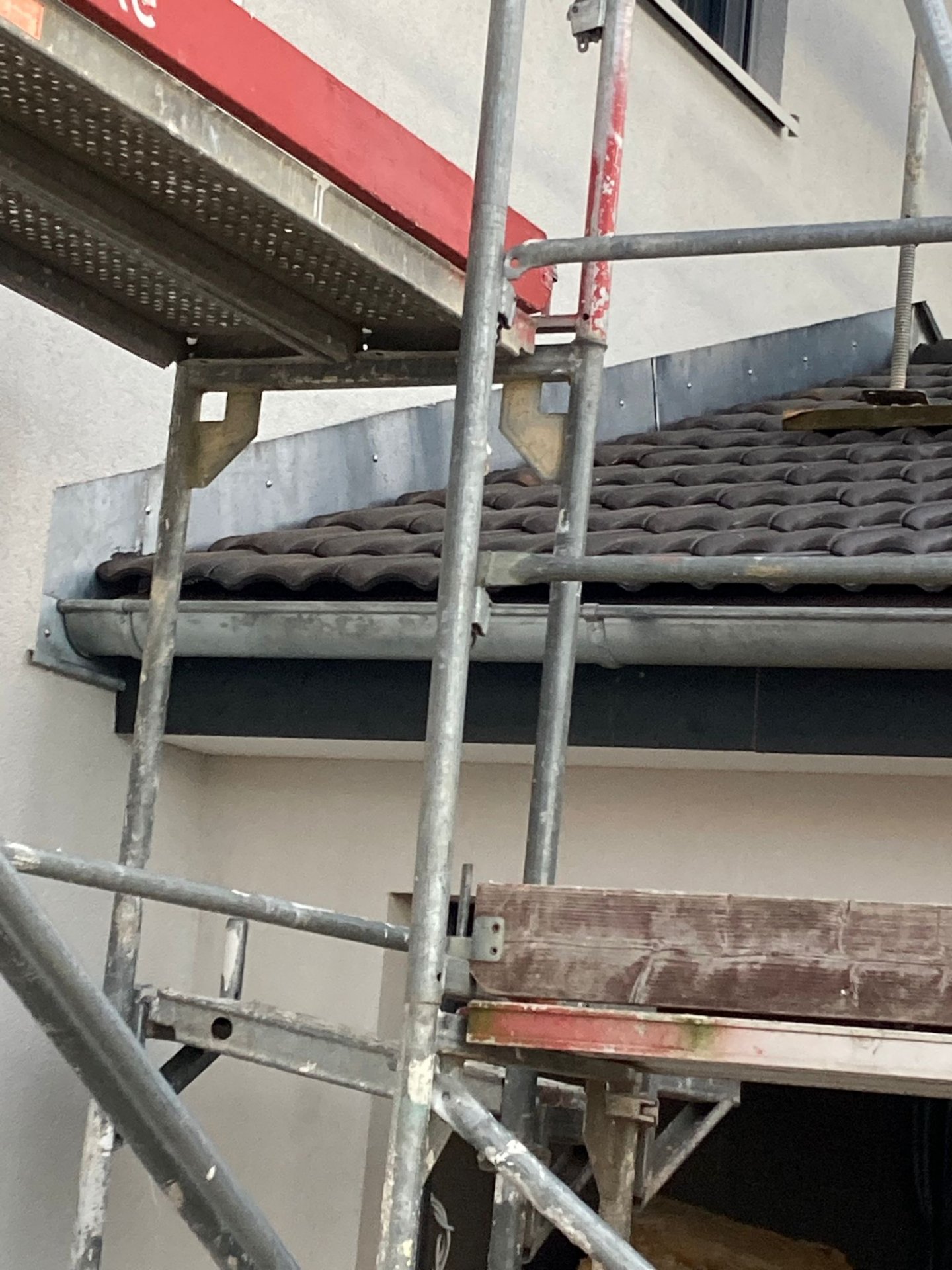

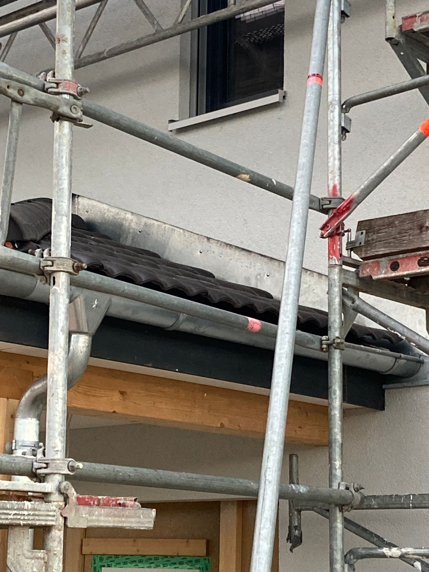

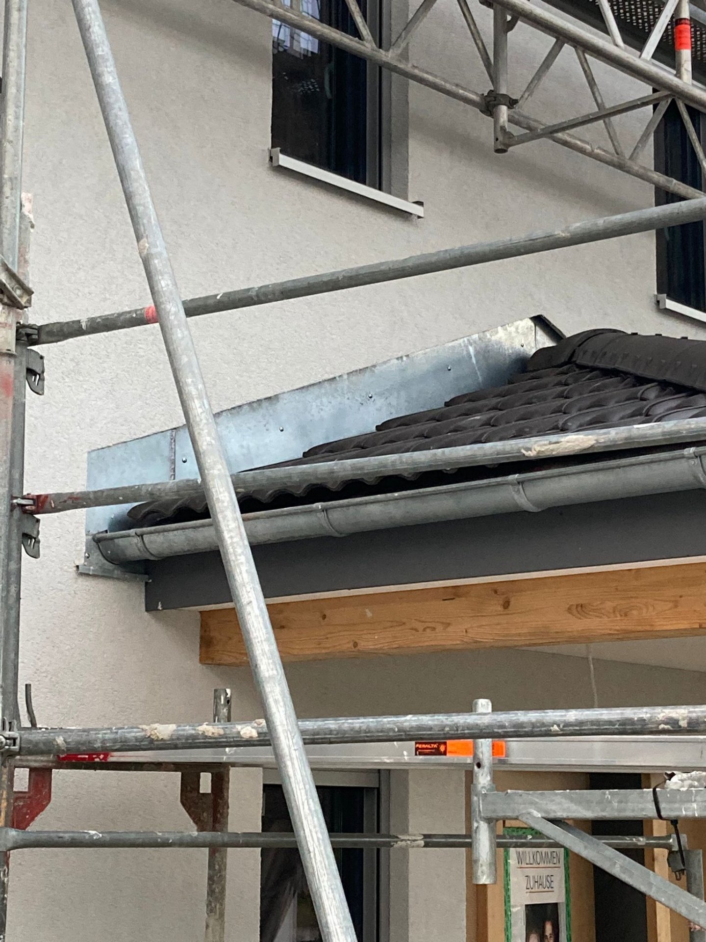

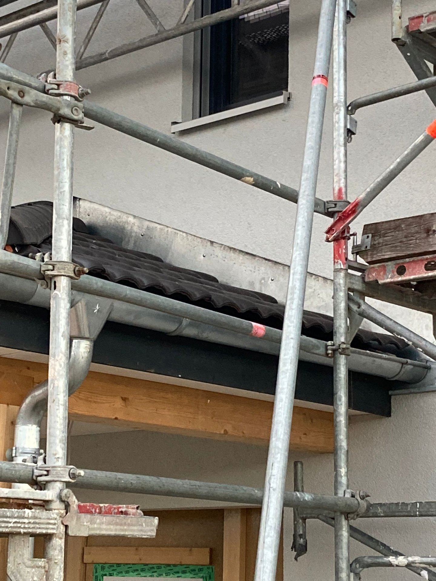

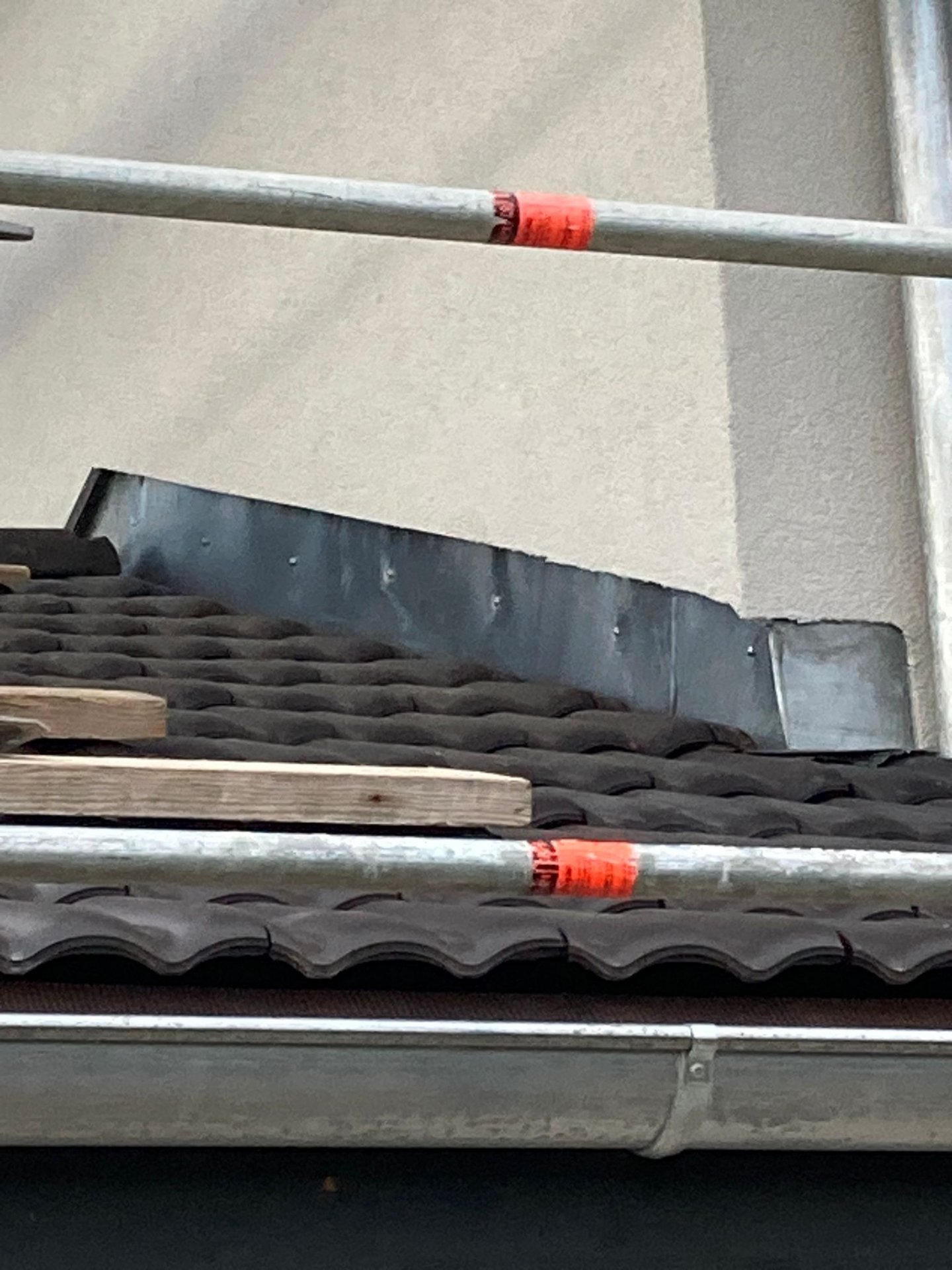

    Hallo liebes Forum,
    wir befinden uns in der Endphase der Aussenfassade und es wurde vom Spengler die folgende Arbeit für den Hausanschluss geleistet. Ganze 25cm Blech-Spritzschutz, welcher die Optik der Fassaden im Bereich der Garage und des Vordachs arg in Mitleidenschaft zieht.
    Kann man hier von einem optischen Mangel sprechen und wie wird hier am Besten vorgegangen?
    Wichtig! Wir haben einen general Unternehmer (schlüsselfertig).
    Beide Dächer haben über 22°.
    Vielen Dank für alle Tips und Hilfe im Voraus.
    Beste Grüße DaLanze

    Wie hoch glaubst du den das es spritzt?

    Ja was gefällt dir den nicht? die 25 cm Blech, oder überhaupt da Blech?
    Ne weiß verputzte Wand die vom Regen voll gespritzt, so langsam schwarz wird schaut bestimmt nicht besser aus.

    Das , der Anschluss hinter die Fassade springt ist erstmal prima, ( hinterlaufsicher) über die Höhe kann man sich streiten , 10 cm über Oberkante Dachziegel hätte er eh gemusst.
    Unbedingt als Mangel sehe ich das nicht , wenn es wirklich stört wäre ein anpassen der Farbe (streichen) wahrscheinlich möglich.

    Ich hatte ein sehr ähnliches Thema. Anschluss Flachdach der Garage an Hausfassade. Blech ca. 30cm hoch. Zwei Dachdecker haben mir gesagt dies ist eine gesetzliche Vorgabe (Österreich), wenn der Schnee liegt, dass dieser nicht die Fassade durchnässt. Schön ist aber etwas anderes.
    Eventuell ist ein farbiges Blech bei dir möglich.

    Das Blech an dieser Stelle ist normal und das habe ich auch verstanden.
    Dennoch sprechen wir hier von einer Sichtfläche und optisch sieht das nicht sehr professionell aus.

    Es ist kein Mangel. Und nochmal, woher soll der GU wissen was dir gefällt? Lass es weg machen bezahlen musst dann aber du.

    Die Kante ist Bautechnisch erforderlich. Eine andere Farbe lässt ich für kleines Geld erledigen oder selbst machen. Bestellt war wohl verzinktes Blech, was auch sonst?
    You get what you pay for - und weiter geht es.
