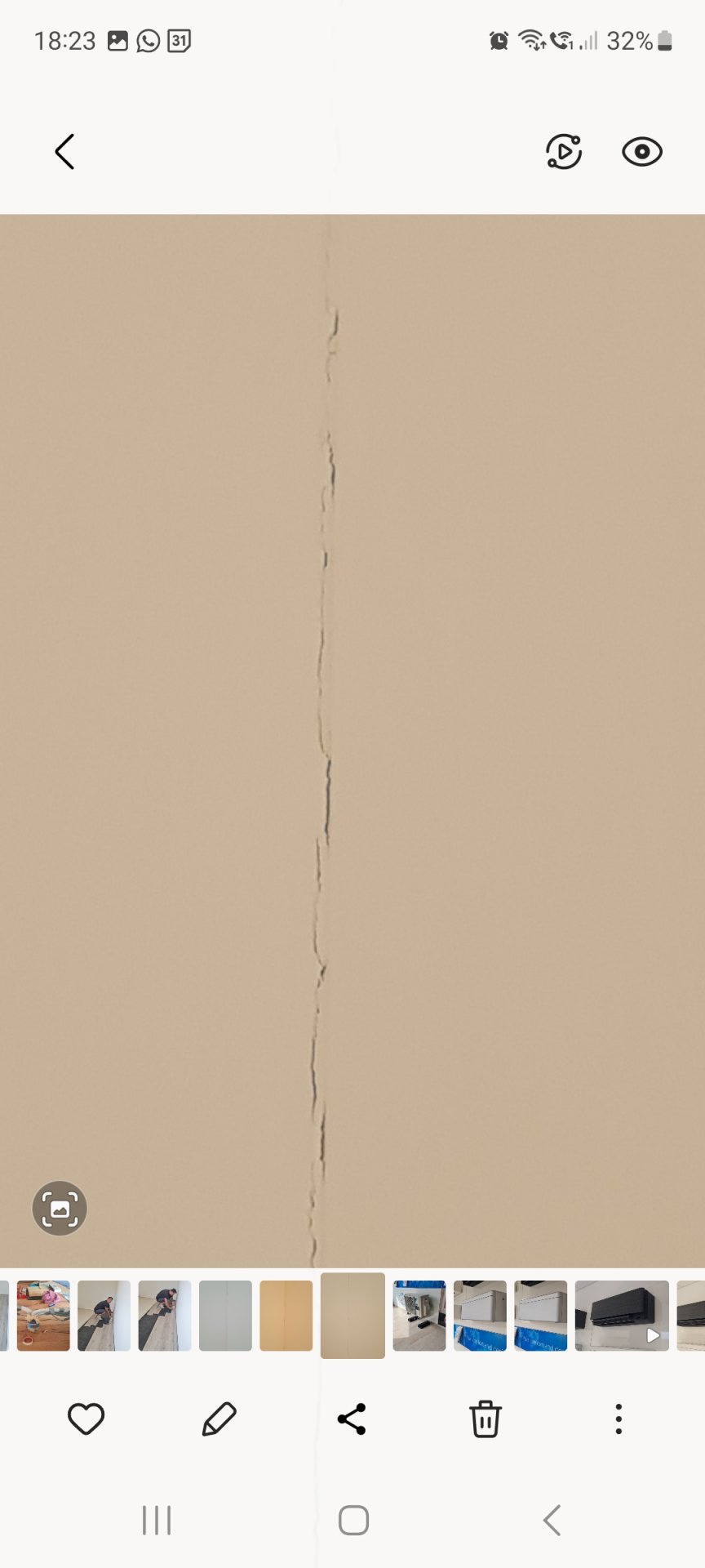

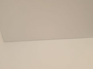

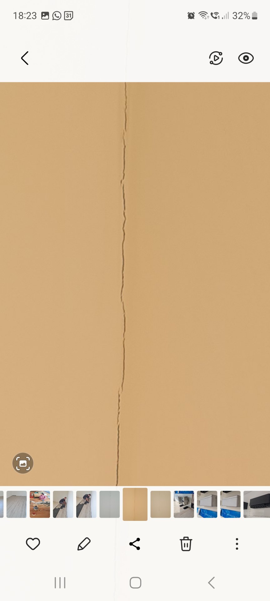

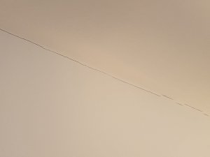

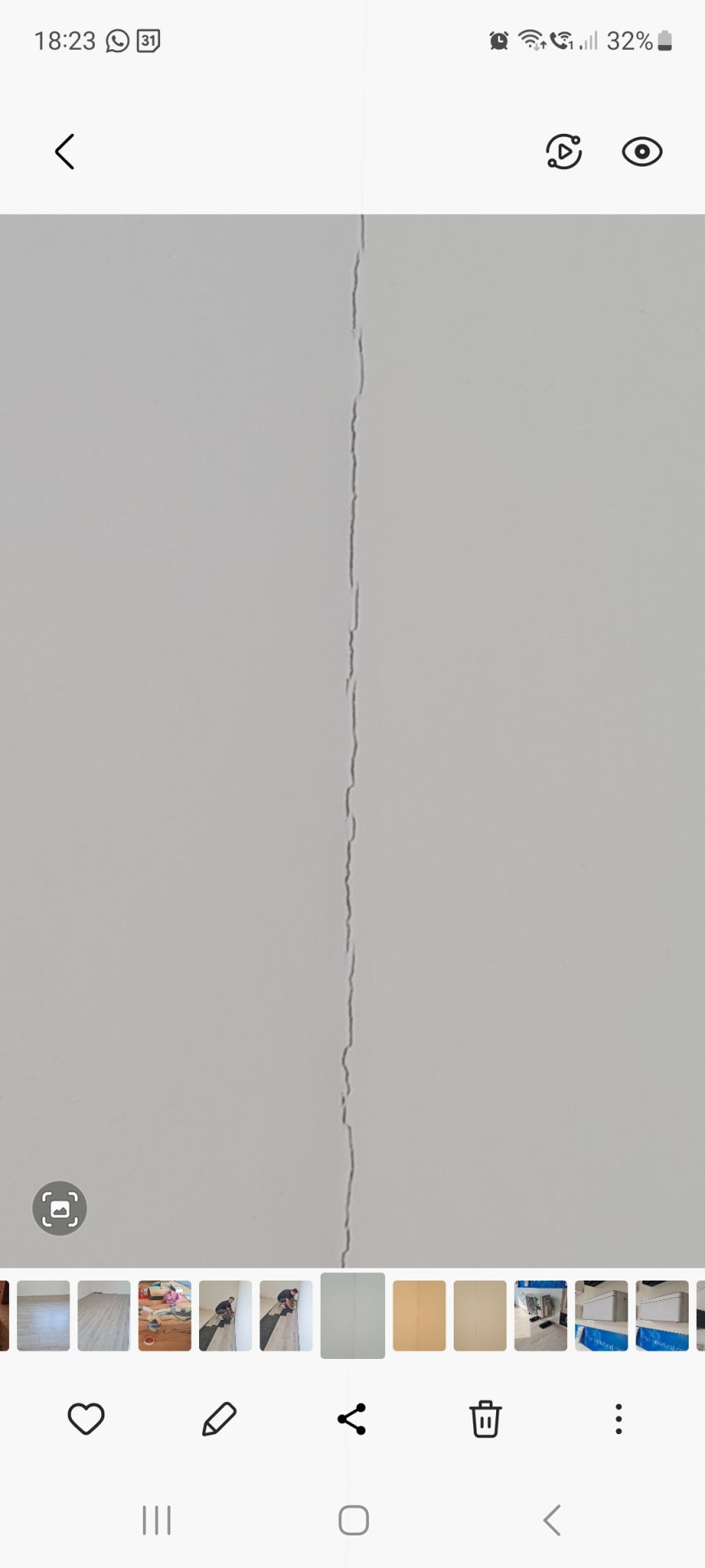

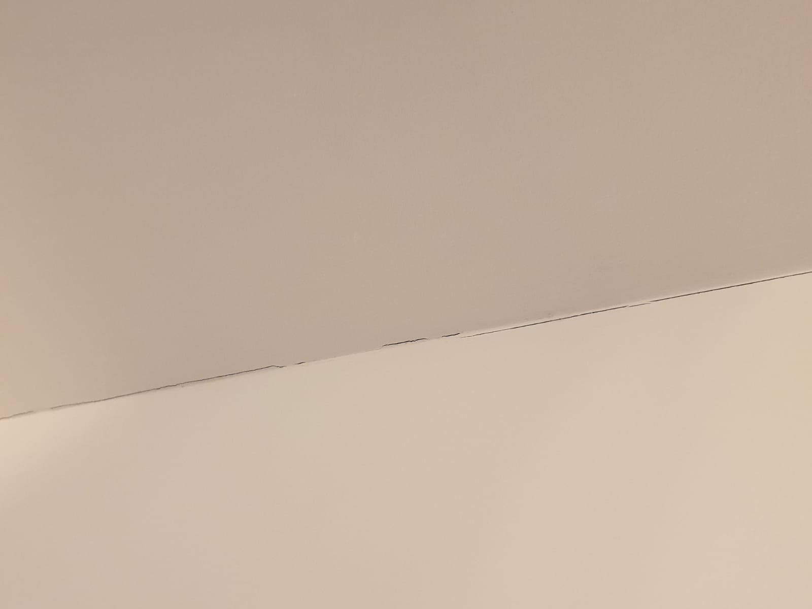

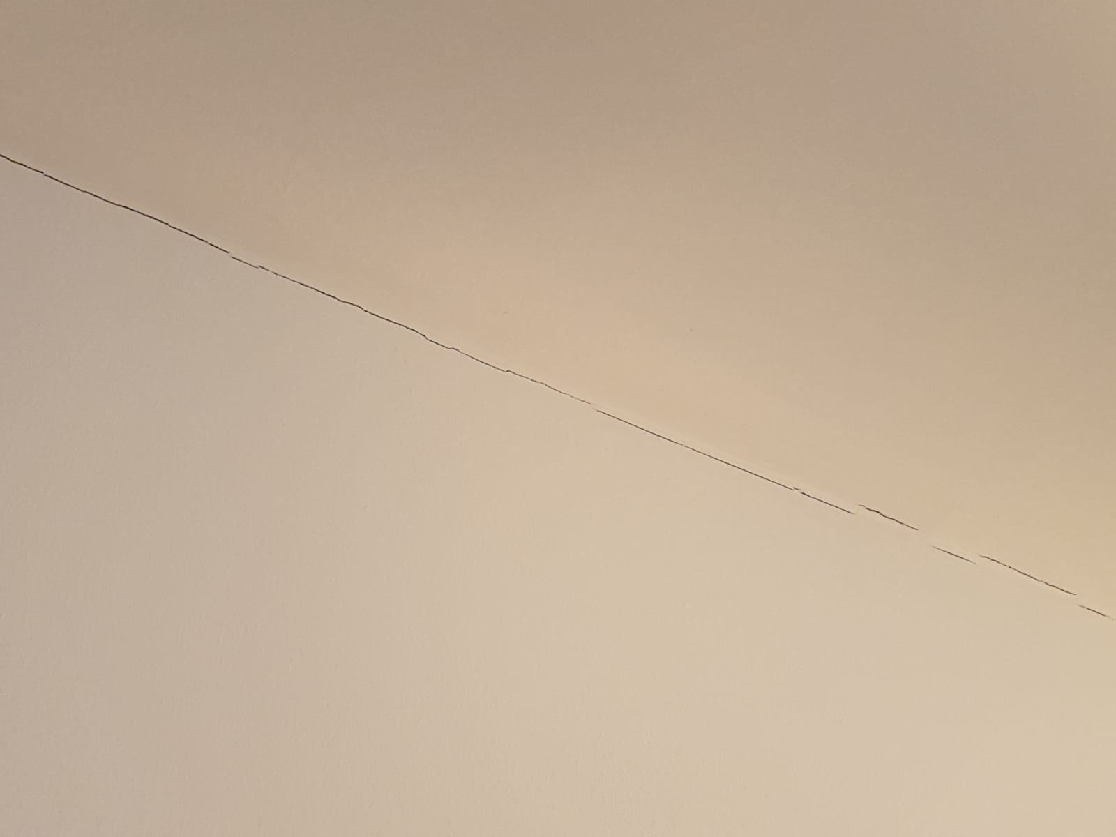

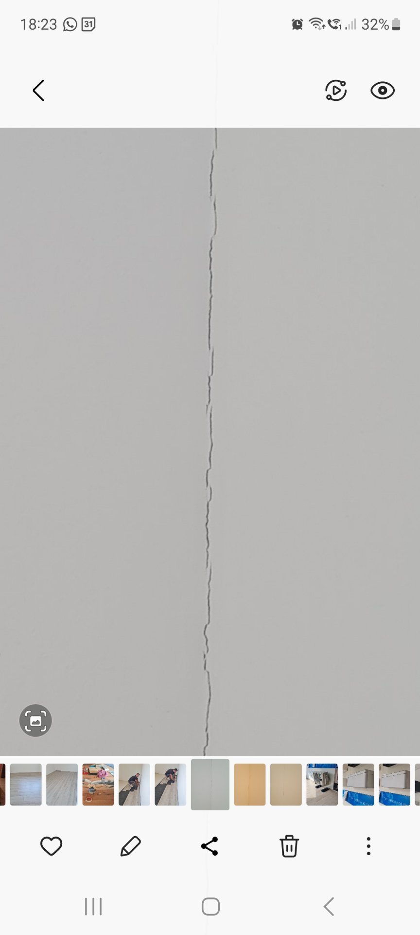

    Hallo liebe Gemeinde,
    ich bin neu hier und habe direkt eine Frage, auf die ich keine direkte Antwort in anderen Fragestellungen gefunden habe.
    Wir haben dieses Jahr ein neues Haus gekauft. An den Wänden waren Setzrisse, diese wurden fachgerecht instandgesetzt, nachdem vorher vom Statiker geprüft wurde, ob es tatsächlich Setzrisse des Gebäudes (BJ. 2010) sind.
    Es geht hier um das EG...dort haben wir Mauern (hauptsächlich Poroton) und die Decken sind komplett mit GK abgehangen. Die Anschlüsse von Mauern zur Decke waren schon beim Kauf teilweise gerissen. Habe dem ganzen anfangs keine weitere Beachtung geschenkt...alle Wände wurden verputzt, habe dann die Risse mit Acryl zu gemacht und diese sind nun wieder gekommen.

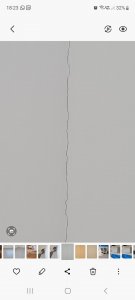

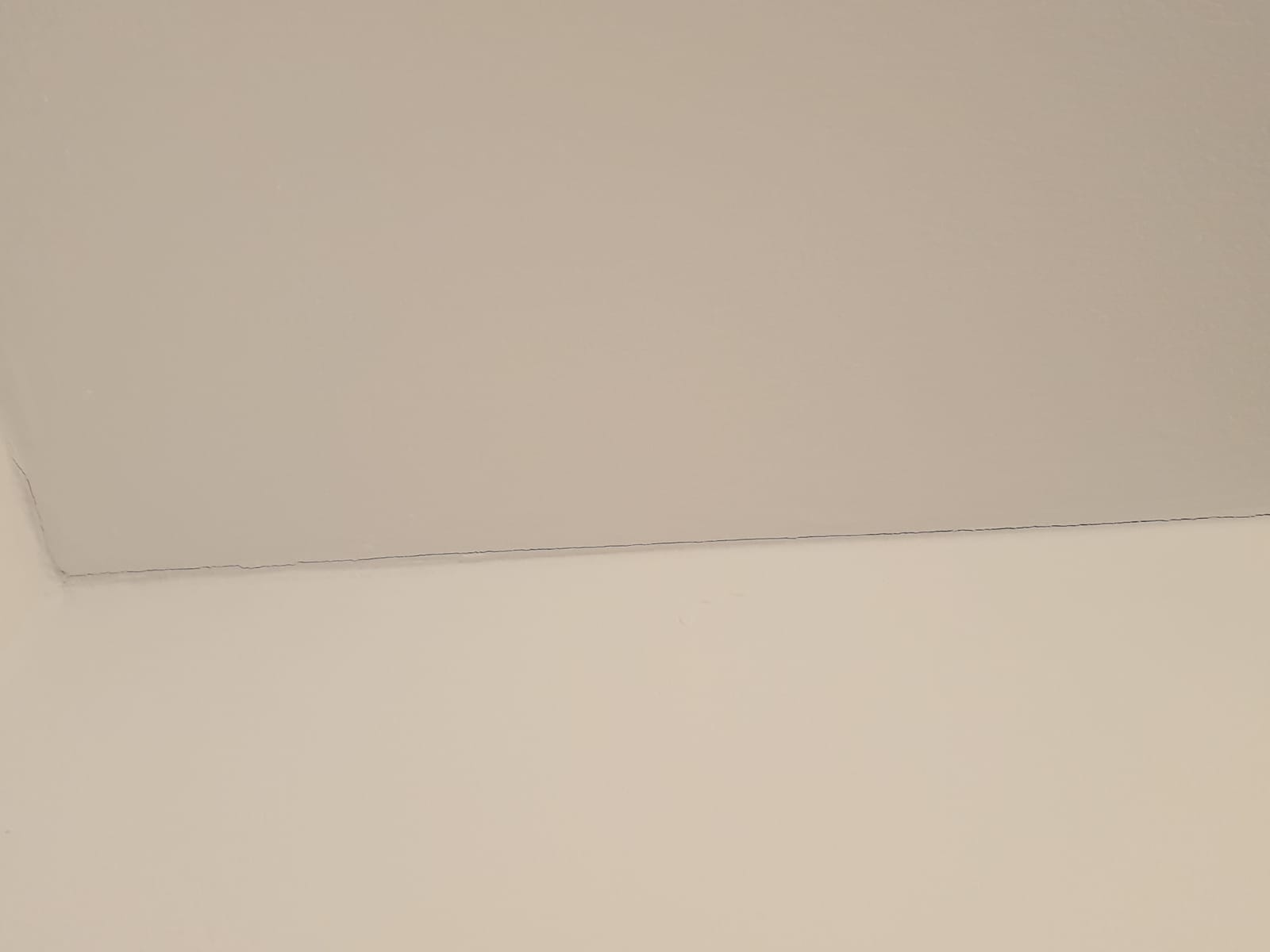

    Nach Recherche habe ich herausgefunden, dass man für eine solche Bauteiltrennung Trennfix nutzen sollte. Ich gehe davon aus, dass das bei uns nicht gemacht wurde, da wir ja die Risse haben. Schaut euch mal die Bilder an (auf allen Bildern ist immer oben Decke und unten Wand), was meint ihr? Die Risse sind auf jeden Fall nicht überall und durchgehend...an manchen Stellen aber doch recht stark ausgeprägt.
    Welche Möglichkeiten habe ich jetzt nachträglich? Ich habe an folgendes gedacht...
    1. So lassen :-) Keine Ahnung, ob ich mich dran gewöhnen werde. Die Frage kann mir natürlich niemand beantworten.
    2. Deckenleisten in die Ecken kleben, um alles abzudecken. Diese sollten dann natürlich möglichst schmal sein.
    3. Fachgerecht dachte ich daran, rings herum in allen betroffenen Räumen 5-10mm an den GK Decken zu den Wänden mit einem Messer o.ä. herauszutrennen, Trennfix dann hereinschieben/anbringen, alles wieder spachteln, schleifen, streichen...ist natürlich ein riesiger Aufwand und wir wohnen mittlerweile im Haus, alles ist fertig. Was meint ihr?
    Fallen euch andere Möglichkeiten ein? Denkt ihr auch, dass keine fachgerechte Bauteiltrennung vorgenommen wurde?
    Vielen Dank schon mal für eure Antworten.
    Viele Grüße
    Thomas

    Du hast das alles ganz wunderbar erkannt. Im Nachhinein lässt sich das aber tatsächlich nur schlecht oder aufwändig ausbessern...Also Variante 3.
    Ich würde hier aber zu Variante 2 tendieren und relativ einfache Stuckateurleisten oder Holzleisten montieren.

    ja, ein mit Trennfix beabsichtigter Haarriss kann auch größer werden durch Bauteilbewegung, hat aber den Vorteil,
    dass er kontrolliert reißt und nicht im Zickzack
    beim betrachten der Bilder vermute ich, dass die Fuge zum Mauerwerk unterschiedlich breit war und komplett ausgespachtelt wurde,
    versuch mal die Spachtelmasse raus zu schneiden oder mit einer Spachtel abzustoßen, dann Trennfix und alles wieder sauber
    2, 3 x verspachteln, schleifen und Trennfix abschneiden

    Es kann durchaus mit Trennfix gemacht worden sein und dann hat der Maler nochmal die Ecke acrylisiert. Und Farbe auf Acryl reisst sehr sehr gerne.
    Lösung 1: Acryl, 1 Woche aushärten, drübermalen. Dann ist die Risswahrscheinlichkein in der Farbe geringer.
    Lösung 2: Leiste rankleben. Gefällt mir persönlich recht gut und das mit den Rissen hat sich erledigt.
    Lösung 3: hochflexiblen Dichtstoff in weiss reinkleistern. z.B. Soudal FixAllFlexy. Ist glaube ich auch übermalbar.
    Lösungsergänzung 4: in der Ecke nach Acryl mit Latexfarbe einen Designstreifen in anderem Farbton machen. Die Farbe ist flexibel und reisst nicht so leicht ein.

    dann hat er aber beim Trennfix Abstandsklötze drunter gelegt, so weit wie der Riss teilweise von der Ecke weg ist...

    Stimmt, ist also vermutlich klassisch mit Acryl ausgespritzt und übermalt.
    Acryl braucht wirklich eine Woche bis es seine feste Konsistenz erreicht hat.
    Mein Maler spritzt aus, malt dann immer gleich drüber und nach einer Woche kann man schön die Risse auf der Oberfläche sehen. Deshalb immer selbst acrylisieren und den Maler wirklich nur malen lassen. Zahlt sich aus.
