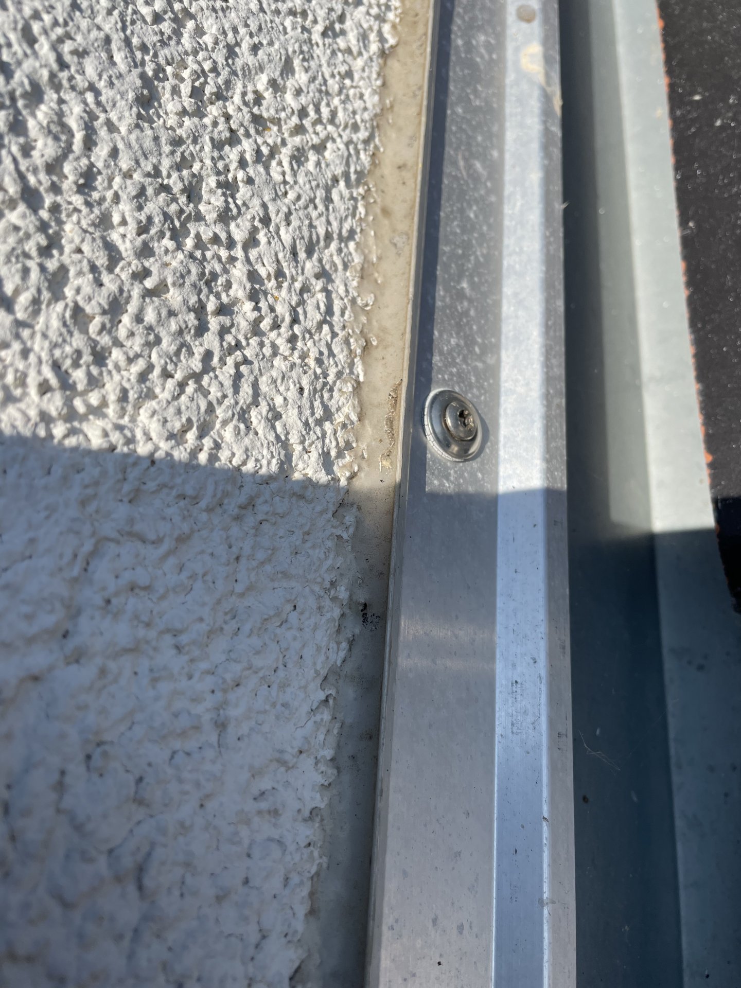

    Kannst du ein Bild einstellen?

    Anbei ein Foto.
    Ungünstig ist auch, dass die Silikonkante am Putz unsauber ist. D.h. beim Streichen der Wand wird das wieder eine unsaubere Kante.

    Das es "unsauber" wird, ist bei Putz mit seinen Unebenheiten leider unvermeidlich. Würde das Sika-Produkt in weiss verwenden. Alternativ kannst du dich auch an Sika wenden und den Fall beschreiben. Es gibt verschiedene Produkte, die sehr ähnliche, sich z.T. überschneidende Anwendungsfälle haben. Ich habe das Produkt bereits für einen solchen Fall eingesetzt. Auch bei mir waren Dichtstoffreste am Putz vorhanden. Das ist unvermeidbar und m.E. kein Problem. Alle 10 - 15 Jahre (je nachdem wie stark die Stelle von der Sonne beschienen wird) muss die Fuge erneuert werden.

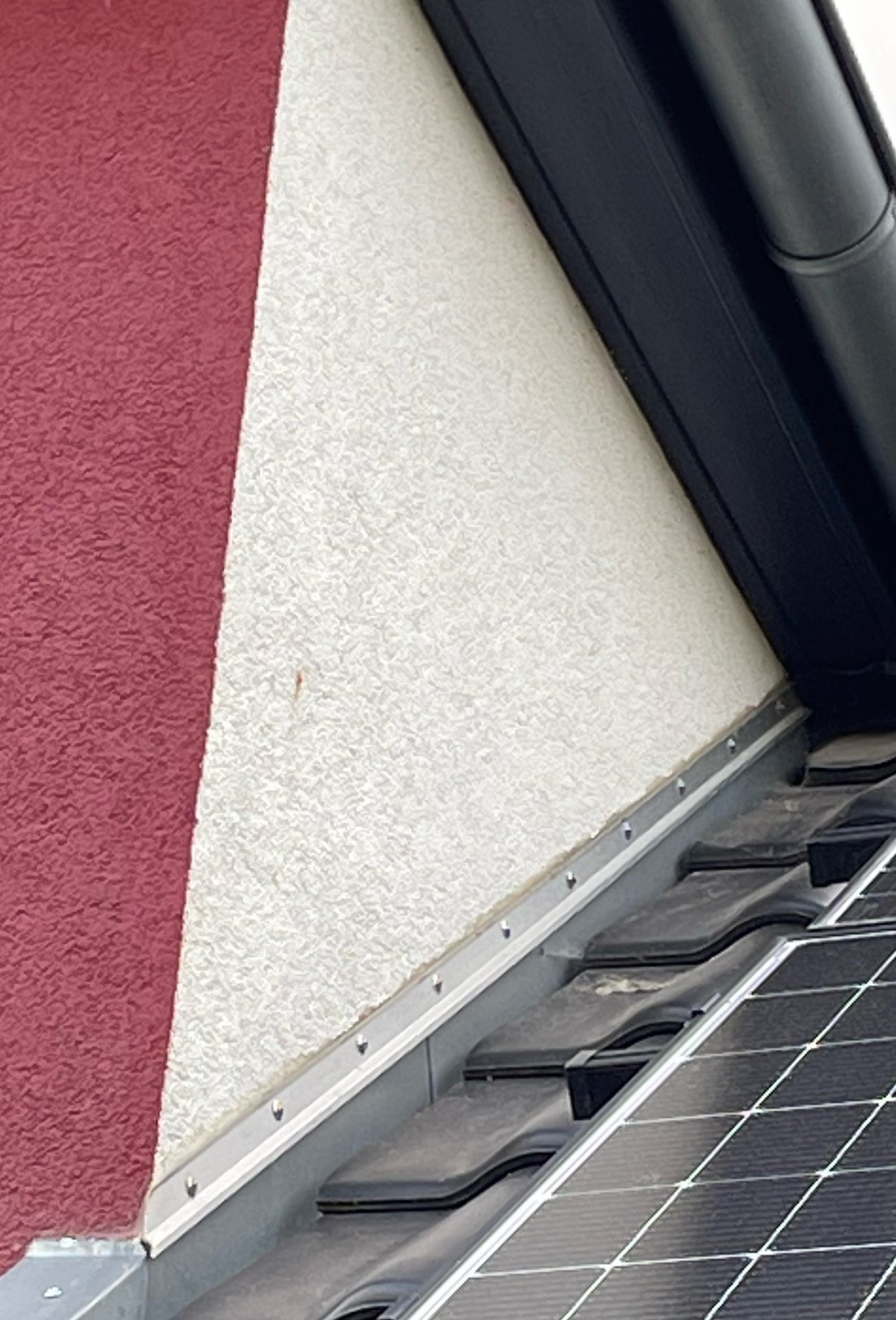

    Kannst du mal ein Foto von weiter weg einstellen? Kann man die Kappleiste wieder ab machen?
    Hintergrund der Frage: Bei meiner Terrassenüberdachung wurde statt eines Dichtmittels ein Dichband eingelegt. Wenn du also die Kappleiste wieder abmachen kannst, kannst di vielleich auch ein Dichtband nehmen odet das Dichtmittel nur hinter die Leiste mache. Da oben dichtet das doch eh nicht wirklich ab.

    Ich habe ein Bild angehängt. Bin dazu jetzt nicht auf die Leiter gestiegen. Ich hoffe es reicht so aus.

    Eine Kappleiste in der gezeigten Form abzudichten, ist übliche Praxis. Dafür ist die Abkantung vorgesehen.
    Ein Dichtband ist natürlich die langlebigere Möglichkeit, diesen Anschluss abzudichten.

    Ah, ok. Das sieht genauso aus, wie der Teil bei mir (vom Dachdecker gemacht; Fensterbau hatte dann Dichtband genommen). Ich hatte das damals als Baumangel angezeigt, weil für mich Silikon keine Dichtmittel ist. Als Antwort wurde mir mitgeteilt, dass das lediglich dazu dient, dass das Blech nicht auf dem Putz scheuert und nicht für die Abdichtung ist.
    Von daher, wenn man das Dichtmittel gerade knapp (2mm Blech + Katter) über der Kappleiste abschneidet, sollte das unproblematisch sein.
