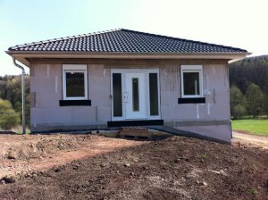

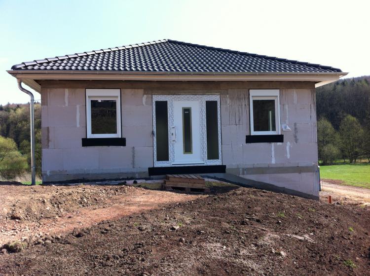

    hallo ,
    möchte meine Treppe ihn Angriff Nehmen.
    wir wollen sie mit Randsteinen einfassen und dann Auspflastern mit Verbundsteinen,
    zum gelände das Haus ist weder verputzt noch ist die Dämmung angebracht.

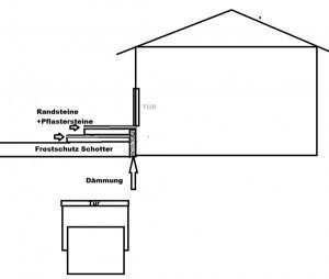

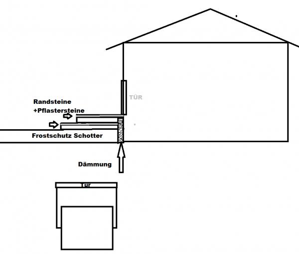

    wie mache ich den anschluss von treppe zum Haus.
    ich habe es mir so vorgestellt hier eine Zeichnung.

    du kannst meiner Meinung nach die Treppe noch nicht machen solang nicht das Haus fertig verputzt ist...

    tu es nicht . es sieht nicht nur sch..sse aus .....
    die paar euro für betonblockstufen sind gut angelegtes geld , glaube mir .
