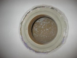

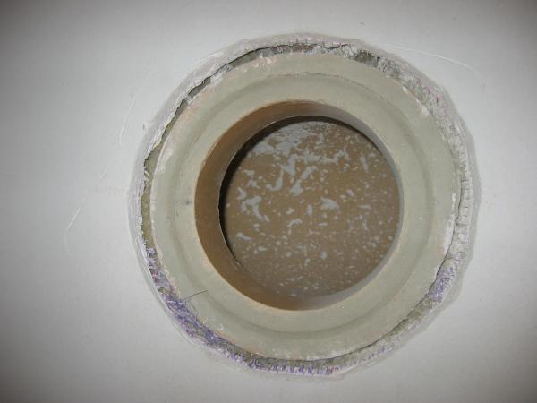

    Hallo Zusammen im neuen Forum,
    habe noch ne Frage zu Abdichtung unseres dreiteiligen wärmedämmenden Kamin an den Innenputz (sieh Photo).
    Zwischen dem Innenputz und dem inneren Schamottrohr ist ein Spalt von ca. 1 cm für die Wärmeausdehnung des Innenrohres. Dort hinten dran ist ja die Dämmwolle des hinterlüftenden Bereiches des Kamins (Außentemperatur).
    Nach Rücksprache mit dem Kaminhersteller muß das offen bleiben, Spalt würde durch die Rosette überdeckt werden. Mit einer gewissen Luftzirkulation ist allerdings kaum zu rechnen, da die Dämmplatte sehr dicht ist.
    Wie kann ich diesen Ringspalt zwichen Putz und Innenrohr verschließen, bzw. kann man das überhaupt, da am Schamottrohr ja sehr hohe Temperaturen herschen können (beim Rußbrand bis zu 1000 °C)?
    Bauleiter hat gar keine Ahnung zu diesem Thema und Kaminofen kommt erst zu einem späteren Zeitpunkt. Will nur alles vorbereiten für später.
    Gruß Holdi

    Z.B. mit einer hochhitzebeständigen Dichtschnur (aus dem Ofenbau).

    Habe ich auch angesprochen. Der Kaminhersteller meinte nur diese Glasfaserdichtschnüre (Ersatz für die Asbestschnüre) würden die 1000 °C, die bei einem Rußbrand vorkommen könnten, nicht überleben. Unter normalen Bedingungen werden die Temperaturen ja nicht so hoch.
