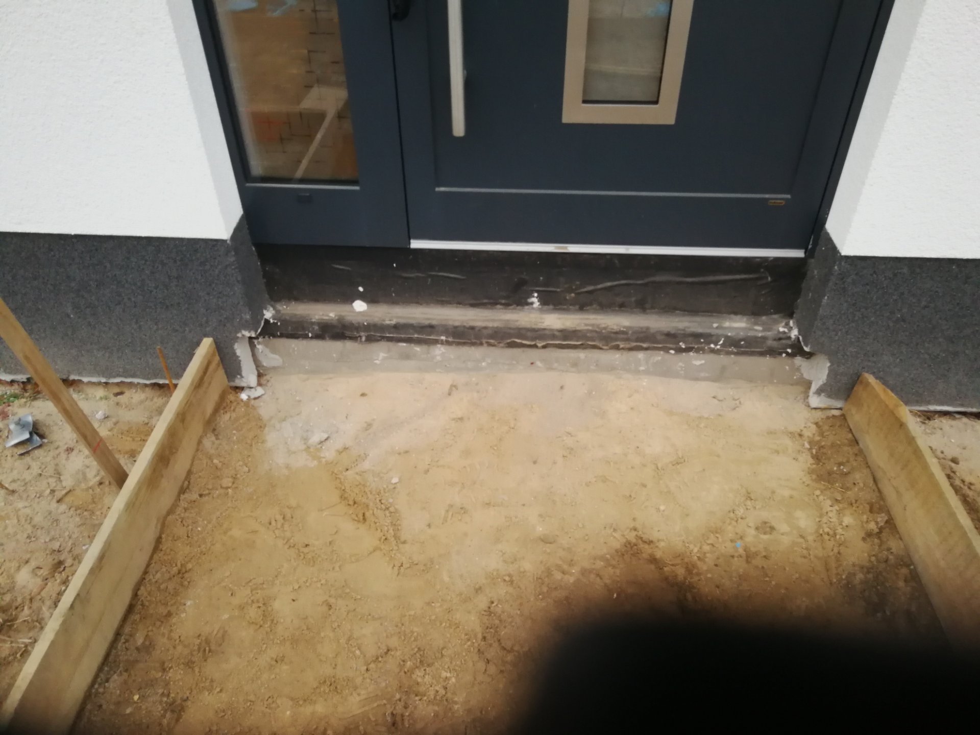

    Guten Tag.
    Mein erster Eintrag in einem Forum überhaupt. Das es mal soweit kommen musste ;)
    Zum Thema:
    Es stehen die Außenarbeiten in Eigenleistung an.
    Eingangstür:
    Hier wird Schotter 20cm hoch aufgetragen und verdichtet, anschließend ein Betonpodest gegossen, welches auch jeweils links und rechts an den Sockel anschließt. Im Anhang Fotos.

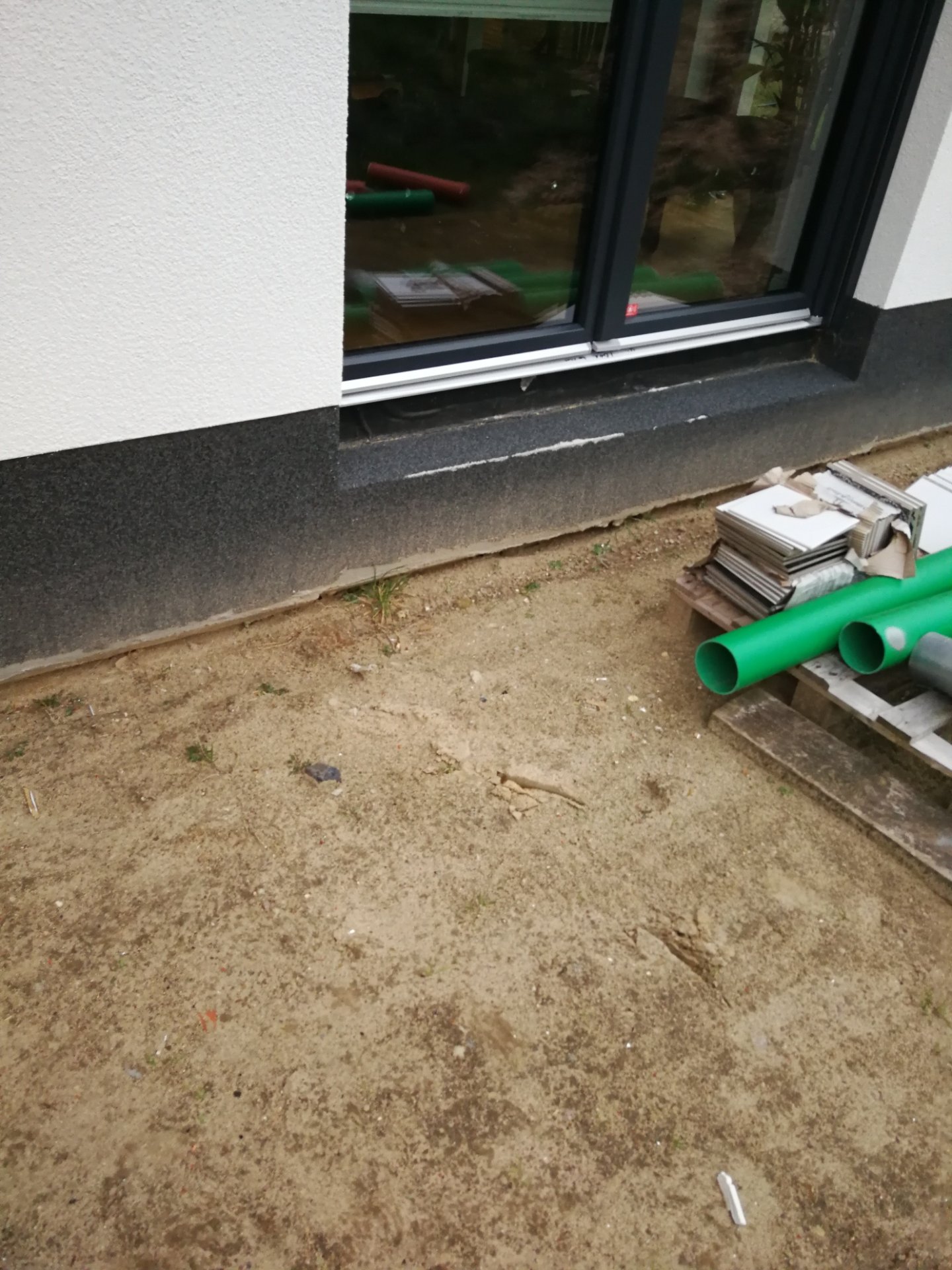

    Terrassenseite:
    Hier wird mit Schotter soweit aufgefüllt und verdichtet, dass die Terrasse fast auf gleicher Höhe wie der Fussboden ist.
    Folgende Fragen an die Fachleute:
    Wie soll jeweils der Anschluss an die Wand erfolgen? (Noppenprofil? Irgendwas abdichtendes wie Dichtschlämme oder Flüssigkunststoff o.ä.?)
    Wie erfolgt der Übergang beim Schwellenprofil der Eingangstüre oder der Balkontüre?
    Wie wird der Anschluss an den Sockel bzw. den Putz durchgeführt?
    Wie soll der Sockel vor den Balkontüren behandelt werden? HIer wird ja auch aufgeschüttet...
    Das Haus hat eine Bodenplatte, diese ist für aufsteigende Nässe abgedichtet, dazu die Perimeterdämmung + Putz wie auf den Fotos zu sehen.
    Ich würde mich über hilfreiche Antworten sehr freuen. Vielen Dank.

    Da gehört eigentlich eine Abdichtung auf den Sockelbereich (bis ca. 5cm über fertige OK Gelände) und dann als Anfüllschutz noch eine Noppenbahn davor.
    Das Problem hier ist die hingeschlamperte Unterkante des Putz (WDVS?), da bekommst die Abdichtung nicht sauber um die Ecke nach hinten gezogen und wenn unten nicht dicht ist, dann ist es halt keine Abdichtung…
    Google mal „Abdichtung Sockel“ und „Abdichtung WDVS“, da bekommst gleich Dutzende Prinzipdetails wie sowas aussehen kann und soll…
