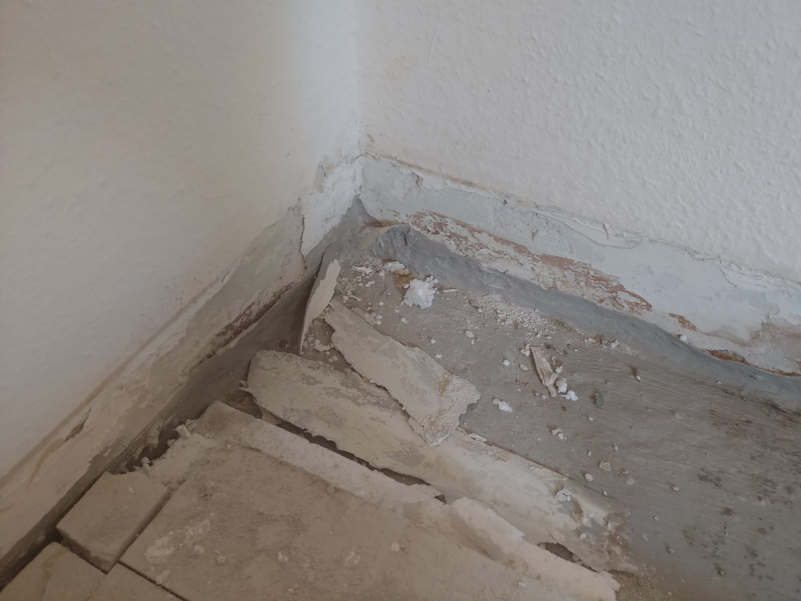

    Hier gleich schon das Foto, auf dem eigentlich alles zu erkennen ist...So sieht es im ganzen nördlichen Zimmer aus (Bodenaufbau und abgelöste Dichtmasse/bröckelnder Putz zu erkennen).
    Erstes Symptom des Problems war übrigens ein unaussprechlicher, erdig-süßlicher Geruch aus der Türschwelle, wodurch wir erst auf die Besiedelung des Bodenaufbaus aufmerksam wurden. Wie zu erwarten, war das Problem zur Sommerzeit weder durch Raumentfeuchter noch durch Lüften in den Griff zu kriegen und ist derzeit durch die trockene Winterluft wieder komplett verschwunden....bis zum nächsten Sommer. Und da müssen wir vorbeugen.
    PS: Wir rechnen damit, daß das Problem in anderen Räumen bzw unter Fliesenbelag evtl ebenfalls existiert, aber in abgeschwächter Form, da hier das Haus höher über dem Erdboden liegt.Auch hier wurde leider die ungeeignete Dichtmasse flächendeckend gestrichen.
    Durch persönliche und zeitliche Kapazitätsgrenzen und weil man uns sagte, daß sich bei Durchfeuchtung des Fermacell unter Fliesen die Fliesen heben bzw. die Fugen brechen (was sie nicht tun) beschränken wir uns erstmal auf die Problemlösung im hinteren Zimmer - eventuell kompensiert das Haus bzw. die Materialien ja in den anderen Räumen dauerhaft. Dort kam auch bei Entfernen des alten Bodens keine Bitumenpappe zum Vorschein und es gab anscheinend keine Probleme.

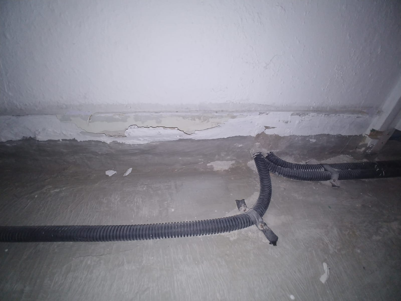

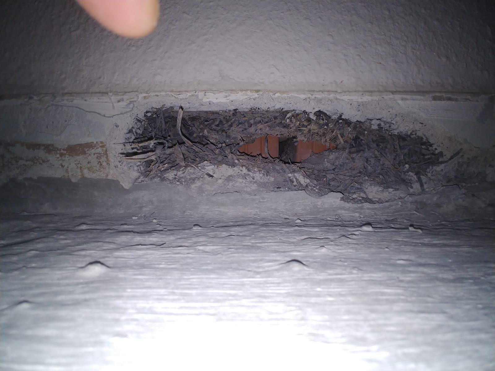

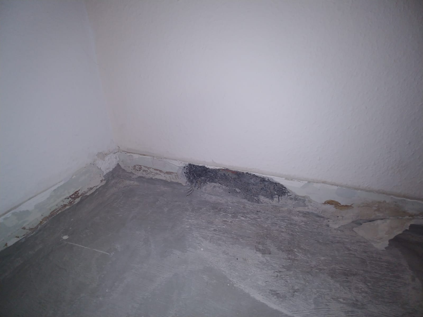

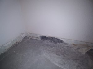

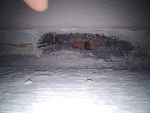

    Hallo liebe Forennutzer,
    Hier wie versprochen noch weitere Fotos - wir haben erst heute den Großteil des Bodenaufbaus entfernt; da hat es leider etwas gedauert mit den Bildern:
    Man sieht das halbwegs intakte Lastogum auf der Bodenplatte (Feuchtigkeitsmessung mit der Gann Hydromette 99% im Beton) und eine Stelle, an der wir im Sockelbereich feuchten Putz und das Heraklith entfernt haben und die dahinter liegende Ziegelmauer sichtbar wird - sieht aus wie neu; anscheinend hat in erster Linie der Putz gelitten.
    Als nächstes würden wir unterhalbe der Horizontalsperre rund um den Raum die Ziegel freilegen und fragen uns, ob wir dabei versehentlich die Sperre beschädigen könnten?
    Diese sollte ja nur innerhalb der Ziegelwand, also oberhalb der untersten Reihe, vorhanden sein und ist laut unseren Messungen komplett intakt - da sollte also kein Risiko bestehen; was meint Ihr?
    Einen Bodenaufbau könnten wir uns vorstellen mit kaltselbstklebender Dampf- und Radonsperrbahn (mit Wandanschluss bis zur Horizontalsperre auf Dichtschlämme) Vakuumdämmung, anorganischem Estrich und darauf wieder das Parkett.
    Wäre das in Euren Augen eine gute Idee?
