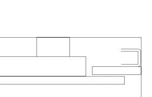

    Guten Abend,
    es geht um eine knapp 50 Jahre alte Holzbalkendecke, dieser wurde komplett entkernt, gedämmt und soll in den drunter liegenden Räumen mit GK auf Lattung bekleidet werden. Die Deckenbalken sind in gutem Zustand, jedoch zeittypisch gewiss nicht überdimensioniert...der Dachboden soll zwar nicht als regulärer Wohnraum genutzt werden, wird aber ausgebaut und auch als Lager/Spielzimmer/überdimensionaler begehbarer Kleiderschrank genutzt werden. Beim probeweisen herumlaufen und wippen auf dem Dachboden zeigen sich durchaus Bewegungen der Deckenbalken, am stärksten natürlich in der Mitte der frei überspannten Raumbreite (max. 4,25m) und im mm-Bereich.
    Ich stehe nun vor der Frage, wie ich die Wandanschlüsse ausführen lassen soll. Im Bereich der Balkenauflager würde ich wie vom Maler vorgeschlagen der "Trennung" mit Trennfix oder vergleichbarem vertrauen - da werden nur minimale Relativbewegungen im Laufe der Zeit und Belastungsabhängig auftreten.....es würde sich ein "Haarriss" bilden und fertig.
    Anders aber an der Wand, die parallel und direkt neben dem Deckenbalken verläuft - in der Mitte des Balkens befürchte ich durchaus Relativbewegungen, die deutlich über den "Haarriss" hinausgehen (mein Statiker hat mir dann die zulässige Durchbiegung mit l/300 berechnet - das wären dann 1,5 cm (!!!!!!) - aber das ist ja eher theoretischer worst case).
    Wie führt man diesen Wandanschluss am besten aus? Auch mit Trennfix, klappt das wirklich dauerhaft bei nennenswerten Bewegungen ohne Ausbrechen der angespachtelten Kanten? Und eigentlich sollten die Wände tapeziert werden, schrubbelt mir dann nicht die Decke die obere Tapetenkanten kaputt?
    Der befragte Maler reagierte da gelassen - im Zweifelsfall Acryl ...... ich war begrenzt begeistert....!
    Alternative wäre umlaufend eine Schattenfuge - da befürchte ich allerdings, um ein optisch ansprechendes Ergebnis zu erhalten massive Mehrarbeiten, denn die Wände sind im oberen Bereich leider nicht sonderlich eben - so manche Wand scheint der Putzteufel vor 50 Jahren kurz nach dem ersten oder zweiten Feierabendbier gemacht zu haben...
    Leiste an die Wand und Plattenkante verschrauben ("starrer Anschluss") traue ich auch nicht so recht, der äußere Deckenbalken liegt quasi direkt an der Wand, wenn der sich biegt und bewegt reissen mir doch alle Platten und Anschlüsse kaputt, oder?
    Fragen über Fragen.....habt ihr Antworten?

    Die meisten Maler wissen es halt nicht besser, als mit Acrylpampe zu schmieren.
    Gleitender Deckenanschluß heisst das Zauberwort....

  4. Alex88
    6.765
    3.705
    da die Dicke des Trennfix nicht mal im mm Bereich liegt, kann es kein gleitender Deckenanschluß sein,
    schau mal bei Knauf D 11 und such danach, außerdem gibt es Bilder davon im Netz
    images.png die GK Riegel, oben, bekommst du im Fachhandel
    HVT gefällt das.

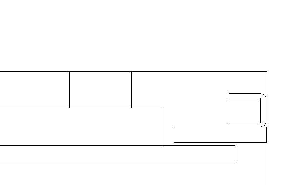

  5. Peeder
    Peeder
    14.06.2005
    4.801
    13
    Trockenbauer
    Wallhausen
    schattenfuge.JPG An der Decke so etwa, Nachteil ist, eine offene Fuge (Schallschutz nach oben )
