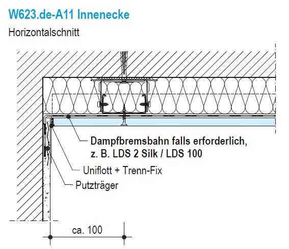

    ich baue im Reihenhaus zu den Nachbarwänden hin in allen Räumen eine Vorsatzschale zum Schallschutz, mit UD28 und CD-Profilen und Direktschwingabhängern (System W623), anschließend doppelte Beplankung mit Diamant.
    Nun ist es so dass entweder die Wände teilweise schief gemauert und/ oder verputzt sind (Altbau Bj. '62), oder in zwei Wänden die Heizungs-Steigleitungen unterputz ungefähr an der Stelle laufen, wo das Wandanschlussprofil eigentlich hin müsste.
    Kann man nun anstelle eines UD-Profils als Wandanschluss auch in 10cm Abstand zur Wand ein zusätzliches CD-Profil stellen? Laut K***f Ausführungsdetails für die W623 ist sowas ja machbar. In allen Videos die man so zum Thema Vorsatzschale sieht, wird jedoch immer ein Wandanschlussprofil an die bestehende Wand geschraubt, bei Ständerwerken für Trockenbau-Trennwände ja ebenfalls.
    Ich frage mich nur ob das mit dem CD-Profil in 10cm Abstand zur Wandecke dann auch wirklich hält oder ob nicht die Ecke bei der kleinsten Erschütterung sofort einreißt?
    Was würdet ihr mir empfehlen?

    Dafür ist ja das Trennfix. Als "Sollbruchstelle"

    das hält
