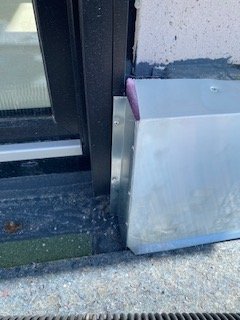

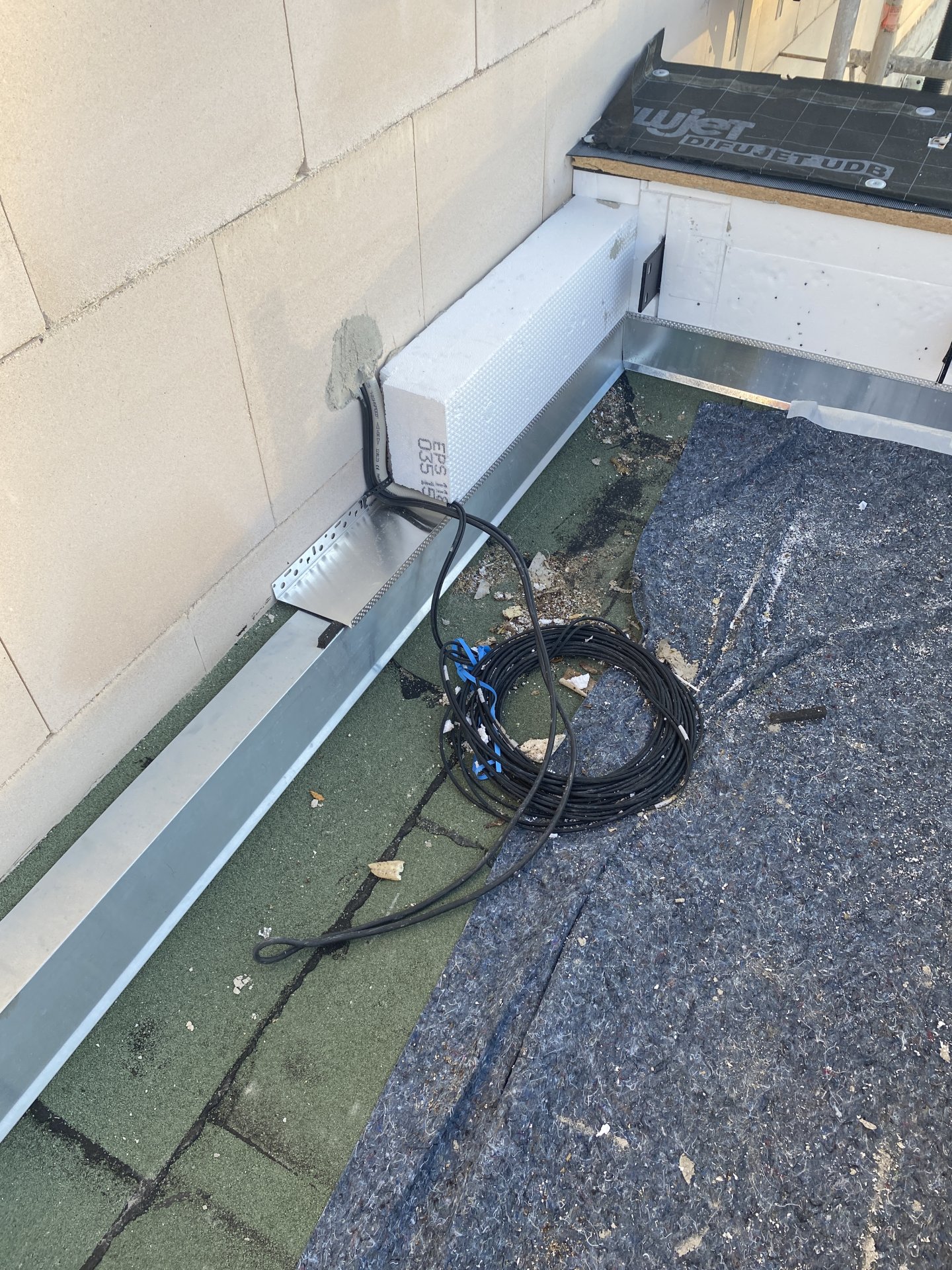

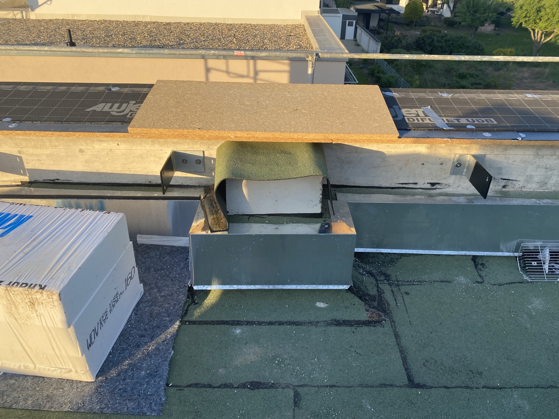

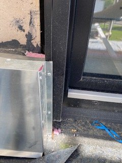

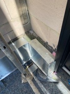

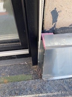

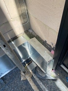

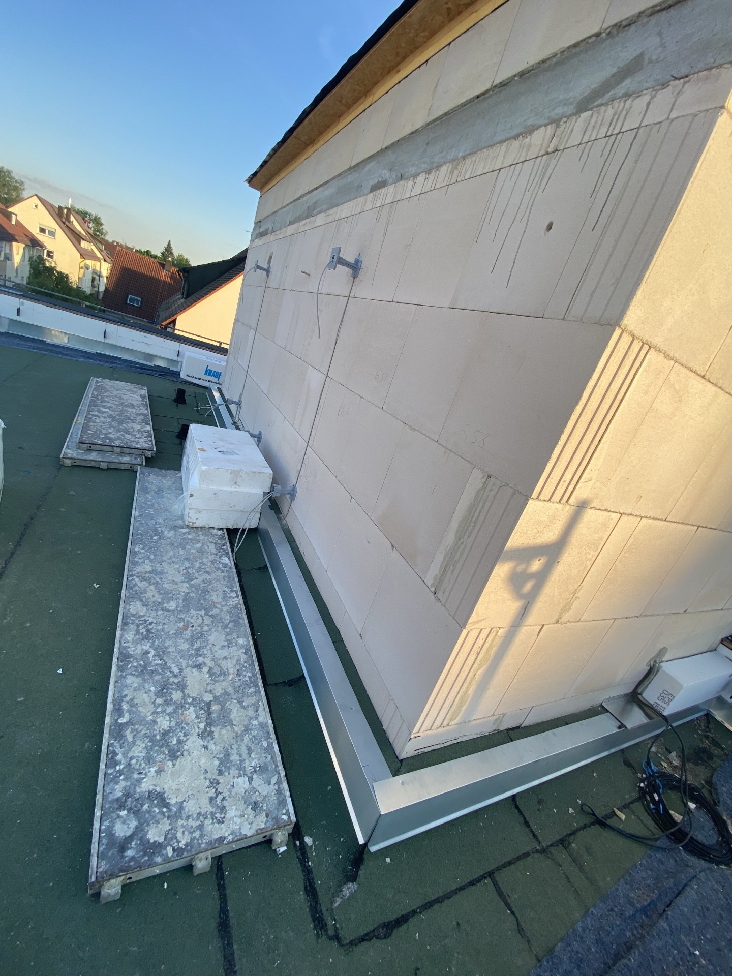

    Ich hätte nicht gedacht das ich doch mal einen Beitrag hier verfasse da bis jetzt alles ganz gut lief.
    Nun hab ich doch ein wenig bedenken und frage nach Rat.
    Da es mein erster Beitrag ist hoffe ich, dass ich hier richtig bin.
    Ich mach es kurz.
    Wandanschlussblech wie auf den Fotos. Richtig ausgeführt? für mich sieht das unfertig und nicht sauber (ecken etc) aus…
    WdVs geht bereits drauf. Habe aber auch kein Problem das Rückbauen zu lassen…
    Wäre nett wenn hier ein paar Erfahrene berichten.
    Vielen Dank
    Tim

    Da gibt es Detail Fotos zu wie das aussehen sollte, so eher nicht . Die Abdichtung muss hinter dem WDVS an der Wand ( Rohmauerwerk) hochgeführt werden,
    Und der ( Ich denke das soll Tritt Schutz sein) das Blech sollte dann auch an der Wand hochgehen und an der Wand befestigt werden, welches gleichzeitig die Abdichtung fixiert . ( Dies wird gerne dann als Wärmebrücke gesehen , also wie das Stützblech jetzt auch darstellt) Weshalb es auch alternativ Lösungen gibt wenn das WDVS entsprechend übersteht.
    Aber das Blech so aufnageln macht die Abdichtung dort zu nichte, wenn dort Feuchtigkeit in den Übergang zwischen WDVS und Abdichtung zieht. Kompriband alleine würde ich da nicht vertrauen.
    Man Stelle sich einfach mal vor : Wasser läuft an der Fassade lang, Wind/ Schlagregen, Alterung des Kompriband und es kann Feuchtigkeit zwischen Trittschutz und Stützblech ziehen, welches dann an den Nagelstellen und hinten an der Wand eingetragen werden. In Schneereichen Gebiet gilt das gleiche.

    Das ist ein wärmegedämmter Wandanschluss. Das kann man schon so ausführen,dann allerdings mit einem vernünftigen Wandanschlussprofil.Dann das Einschubblech rein und das WDVS kann kommen.
    Die Ausführung auf den Bildern lässt allerdings stark zu wünschen übrig
