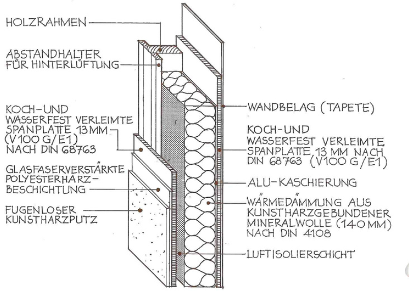

    bei unserer Suche nach einem Haus sind wir auf ein Fertighaus von 1991 gestoßen.
    Folgenden Wandaufbau haben wir aus den Unterlagen zugeschickt bekommen:
    • Hinterlüftung ist 24mm breit
    • Mineralwolle ist Steinwolle (aus Baubeschreibung)
    • An der Innenseite ist eine Gipskartonplatte von 15mm hinter der Tapete (aus Baubeschreibung)
    Nun zu meinen Fragen:
    1. Ist da irgendwie grob was komisches an dieser Konstruktion?
    2. Mit welchen Schadstoffen ist bei den Spanplatten zu rechnen? Zu "V 100G" liest man häufig, dass gerade diese problematisch sind, aber das sind dann meistens Häuser aus den 70ern. Diese hier haben zumindest E1, sodass es kein kompletter Formaldehydbunker ist. Über andere Stoffe sagt es aber ja leider gar nichts aus.
    Vielen Dank schonmal für Antworten!

    Nö, dem Baujahr entsprechender Aufbau. Im Gegenteil, die vorgehängte Fassade zeugt eigentlich schon von einem etwas besseren Hersteller. Energetisch damals sicherlich gut, nach heutigen Verhältnissen, na ja, 4 (minus). Ob man da was ertüchtigt, oder es so lässt, da muß man genauere Untersuchungen anstellen. Massivbauten aus der Zeit sind sicherlich schlechter
    E1: nach heutigem Wissensstand ist das OK, aber eine Garantie, daß das in 10 Jahren auch noch so ist, wird keiner geben, sei es durch verfeinerte Meßmethoden, oder man findet noch was anderes. Oder man lässt es untesuchen, wenn man auf die ganz sichere Seite gehen will
