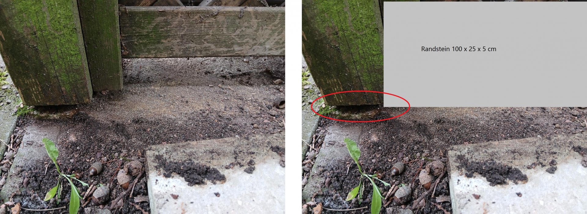

    Hallo in die Runde,
    auf meinem Grundstück habe ich einen überdachten, zweiseitig geschlossenen Anbau an die Gartenhütte vorgefunden. Diesen möchte ich jetzt komplett schließen. Nun zu meinem Problem. Die Pfosten sind mit nur ca. 2 cm oberhalb der Betonbodenplatte montiert und ein konstruktiver Kolzschutz ist nicht vorhanden.
    Meine Idee wäre es zwischen den Pfosten Randsteine zu setzen und dann mit Nut und Federbrettern die Randstein ca. 5cm überlapppen zu lassen, so dass Wasser nach unten abtropfen kann.
    Allerdings habe ich für den Pfosten noch keine Idee. Wie könnte ich die Lücke zwischen Pfosten und Bodenplatte schließen und gleichzeitig die Feuchtigkeit ableiten? Resitrex? Ableitblech?
    Gibt es hierzu Ideen?
    Viele Grüße
    Tobi

    Hmh, das sieht so schon nicht mehr so richtig gut aus
    Sind das imprägnierte Hölzer?
    Egal was Du da jetzt bastelst, es wird ein Kompromiß sein, dessen Dauerhaftigkeit begrenzt ist.
    Konstruktiv heißt, weg vom Boden. 20/30 cm. Punkt. Sprich außen wegbuddeln.
