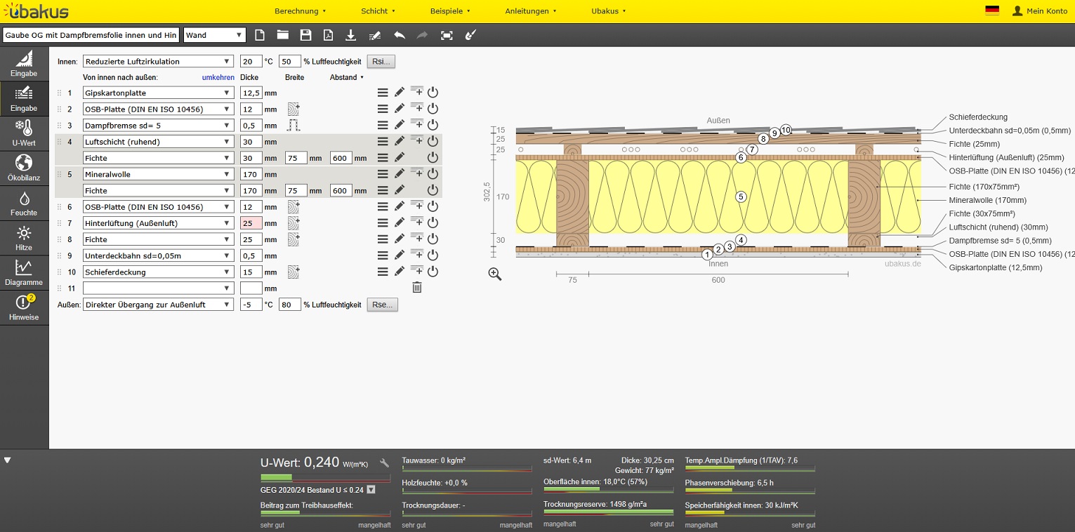

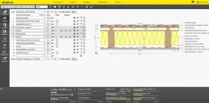

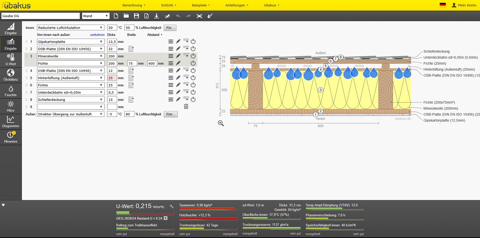

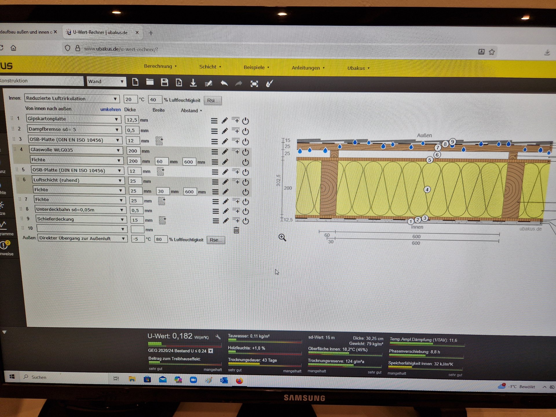

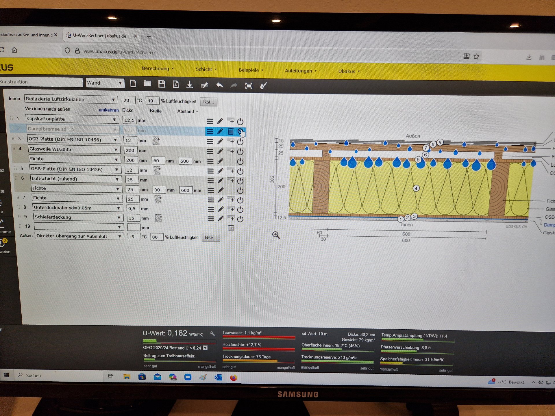

    es geht um einen Wandaufbau einer Gaube. Hierbei habe ich den Aufbau in Ubakus eingegeben.
    Ich füge noch zwei Bilder vom Aufbau ein. Grob von außen nach innen:
    - Schiefer
    -Unterspannbahn
    -Fichtenbretter
    -Konterlattung für Hinterlüftung
    -OSB Platten 12mm
    -Senkrechte Balken 200mm
    -Zwischendämmung 200mm
    -OSB Platten 12mm
    -Rigipsplatten
    Ich verstehe anhand den Bildern nicht, warum es einen Unterschied machen soll, wenn von innen zwischen Rigips und OSB noch eine Dampfbremsfolie kommt. Eine dicht verschlossene OSB Platte ist im Prinzip eine Dampfbremsfolie. Warum macht das Programm hierbei einen Unterschied?
    Ebenso kann ich nicht Nachvollziehen, warum die Tropfenbildung dann an der Außenseite beginnt. Vielleicht wegen der dort auftretenden Taubildung bei ca 13 Grad? Macht für mich anhand der Bilder dann aber auch kein Sinn.

    Im Prinzip (als Faustregel) sollte die Dampfsperrwirkung (SD Wert) von innen nach außen abnehmen und die Dämmung von innen nach außen zunehmen.
    wenn du die Dämmung in 2 OSB Platten einpackst, hast du quasi ein selbstkompostierendes Paket geschnürt.
    Die "Luftschicht" sollte auch nicht ruhend sein, du brauchst statt der Luftschicht eine Belüftungsebene

    Grundsätzlich:
    1. Du solltest die äußere OSB-Platte durch eine diffusionsoffene Unterdeckbahn oder eine difussionsoffene Unterdeckplatte (Holzfaser) ersetzen.
    2. Die Luftschicht muss Außenluft sein
    3. Die Dicke der inneren OSB-Platte evtl. erhöhen, damit sich der Dampfdiffusionswiderstand erhöht.
    4. evtl. die Mineralwolle durch Holzfaser ersetzen
    5. Dicke der Luftschicht (Außenluft) evtl. erhöhen (auf 3 oder 4 cm), damit die Belüftung verbessert wird

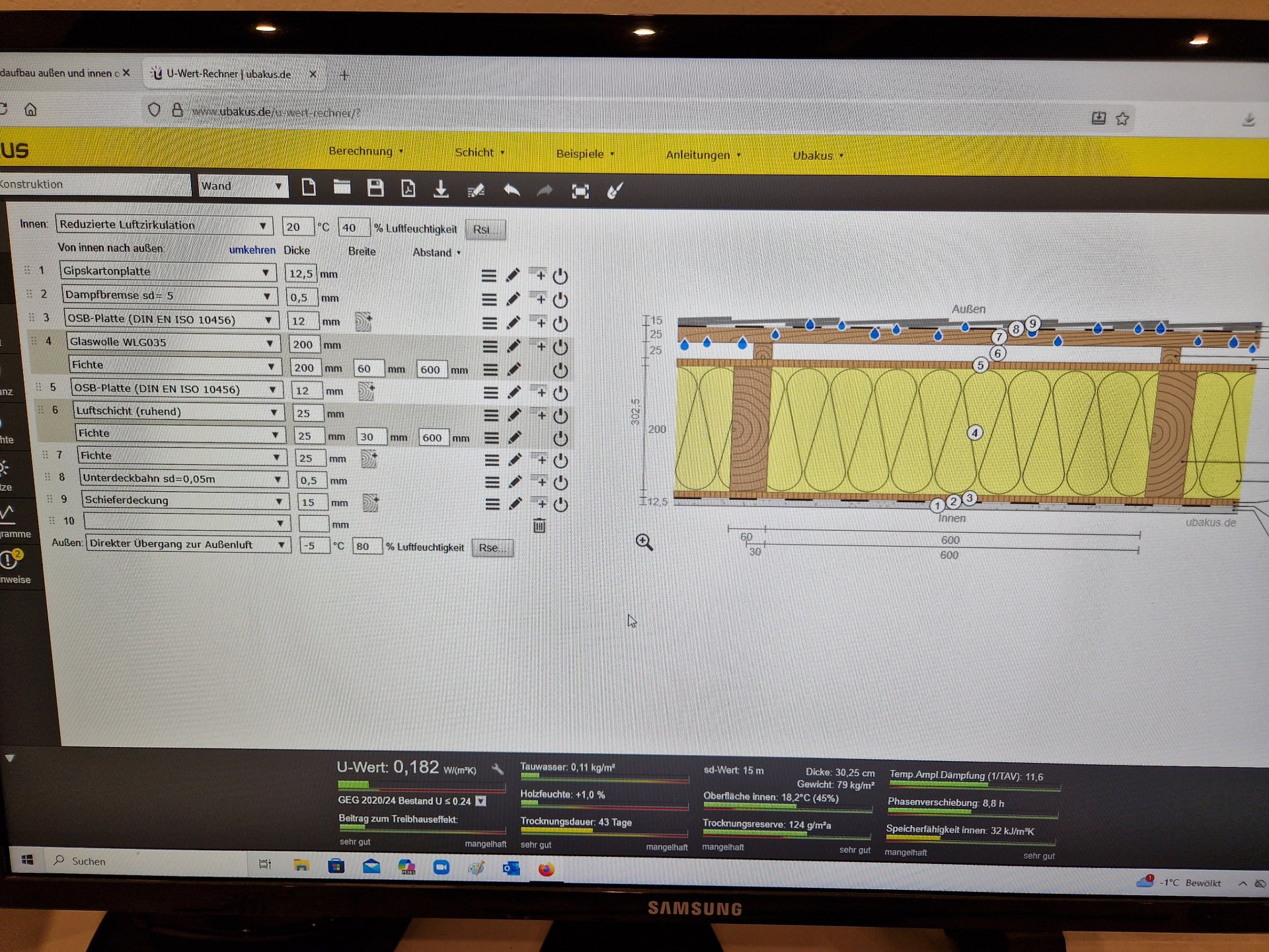

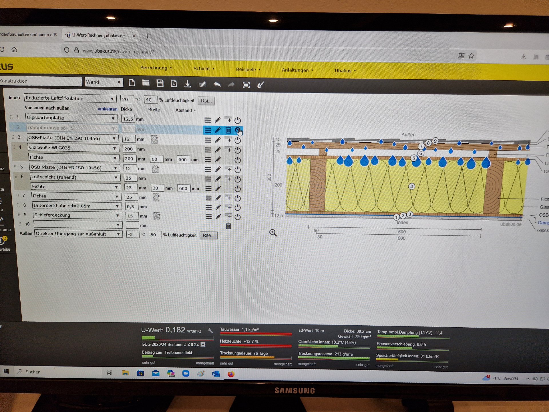

    Guten Morgen,
    wenn sich zwischen den beiden OSB Platten und der darin befindlichen Mineralwolle Feuchtigkeit/Wasser bilden sollte und dies wegen der OSB Platten nicht mehr entweichen kann, ergibt das alles Sinn. Dann ist es vorprogrammiert, dass im laufe der Jahre die Holzkonstruktion im Inneren schaden nimmt.
    Die Konstruktion im Außenbereich wurde so erstellt, da es anscheinend im Umfeld immer so gemacht wurde. Bei Neubauten/Bestandsbau mit Gauben oder allg. Holzständerbau oft sichtbar, dass OSB von außen als erste Schicht verwendet wird.

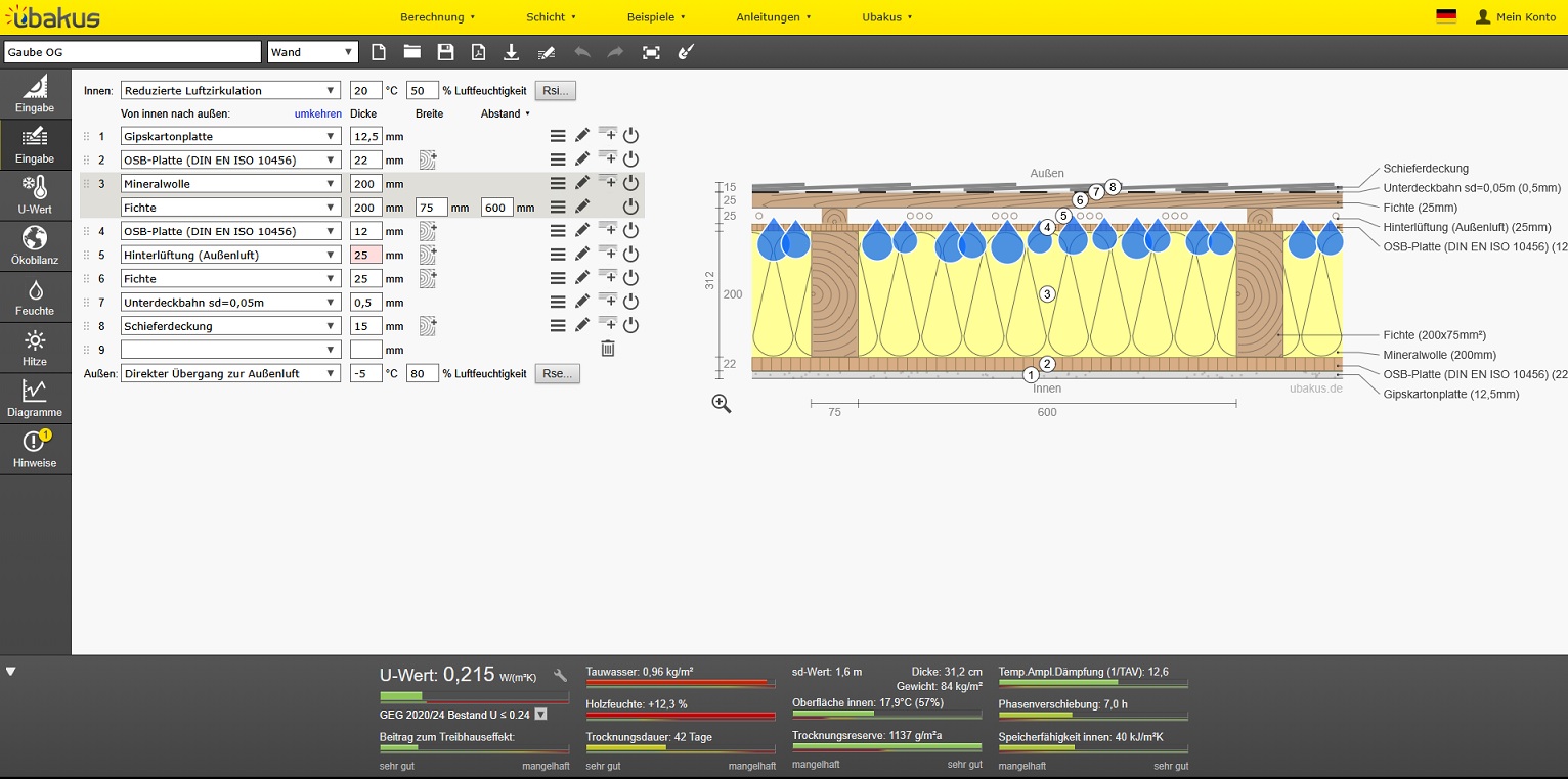

    Der komplette Aufbau steht so noch nicht, wie oben beschrieben. Sollte zunächst erstmal per Ubakus geprüft werden. Der Außenbereich steht allerdings schon:
    - Schiefer
    -Unterspannbahn
    -Fichtenbretter
    -Konterlattung für Hinterlüftung 25mm (ist eine Hinterlüftung und keine ruhende Luftschicht)
    -OSB Platten 12mm
    Wie würdet Ihr nach innen am sinnvollsten vorgehen?
    - Holzfaser
    -Dampfbremse (und auf OSB von innen komplett verzischten, damit ich den besagten Einsperreffekt der Feuchtigkeit vermeiden kann)
    -Luftschicht (ca. 30mm) nach oben hin zirkulierend
    -Rigips
    Ich werde heute oder morgen auch nochmals verschiedene Varianten für den Innenaufbau probieren. Bin für weitere Tipps dankbar.

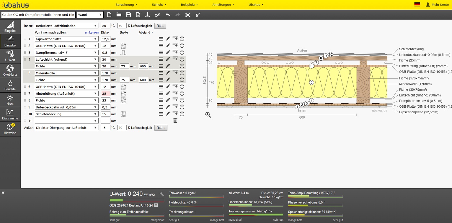

    Gib mal als Schicht 6 nicht "Luftschicht ruhend" sondern "Luftschicht belüftet" ein!!!

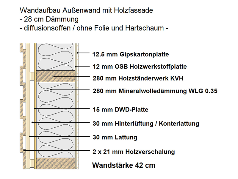

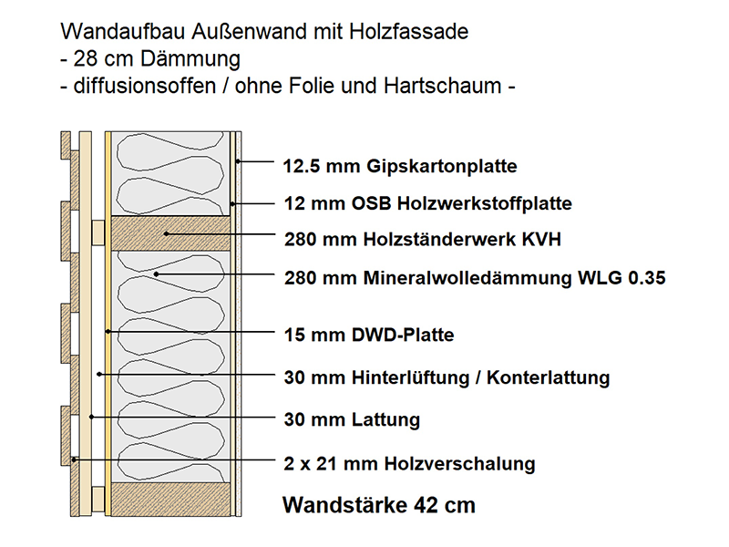

    Habe gerade noch ein Aufbaubild online gefunden, welches sehr ähnlich ist. Es wurde im Außenbereich zum Beispiel eine DWD Platte verwendet, anstatt OSB.

    habe vorhin nochmal kurz was geändert. Auf besagte Hinterlüftung der Außenseite. Eine Konstruktion mit einer hier erwähnten stärkeren OSB Platte von der Innenseite und eine weitere Konstruktion mit einer innenseitigen ruhenden Luftschicht und einer zusätzlichen Dampfbremsfolie. Trotzdessen beides natürlich mit OSB außen + innen, weil wenn ohne OSB von innen und nur Rigips + Dampfbremse macht keinen Unterschied. Hauptsache die feuchte Raumluft kann von innen nicht in die Dämmung ziehen. Von außen die Belüftung, die den Luftaustausch und die Abtragung der eventuell enstehenden Feuchtigkeit gewährleistet.
    Wenn ein alternativer /besserer Innenaufbau von Euch besteht, nehme ich den gerne an.
