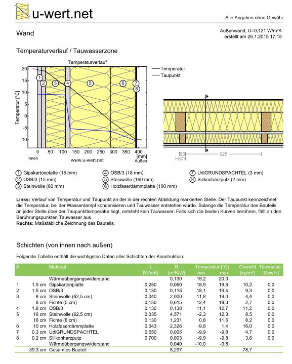

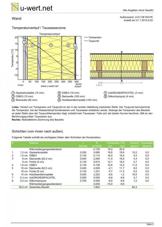

    Mein Holzriegel steht nun im Rohbau und ich bin dabei ihn fertig für den Installateur und Elektriker zu machen.
    Ich hab folgenden Wandaufbau geplant (innen nach aussen)
    - 15mm GKF Platte
    - 24mm Vollholzschalung
    - 80mm Installationsebene mit Steinwolle gedämmt
    - 18mm OSB/3 Stoßverklebt als Dampfsperre
    - 160mm Riegel mit Steinwolle gedämmt
    - 100mm Holzweichfaserplatte als Putzträger
    - 10mm Spachtel / Netz / Putz
    Ich bin nun am überlegen die 24mm Vollholzschalung durch eine 15mm OSB/3 zu ersetzten.
    ist das bezüglich 2 Dampfsperren Ebenen ein Problem?
    Es wäre einfach leichter zu verarbeiten und der Preis ist der selbe...
    Bitte um eure Meinung!
    Danke!
    Lg.

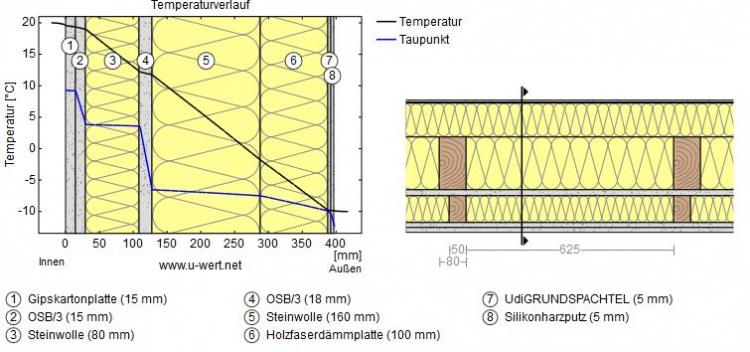

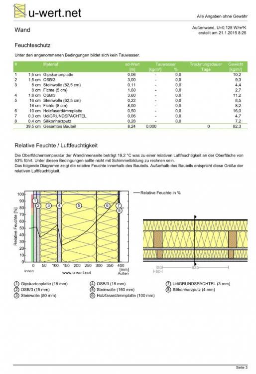

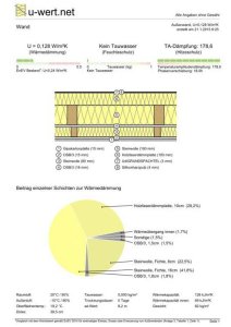

    die Kurven für Taupunkt und Temperatur berühren si in Höhe Schicht 7/8- das gibt u.U. Feuchtigkeit.
    Schicht 1: so lassen
    Schicht 2.weg!
    Schicht 3: auf 60mm verdünnen
    Schicht 4: so lassen
    Schicht 5: um 2cm erhöhen
    Schicht 6: so lassen
    Schicht 7: so lassen (ich komme bei Udi Grundspachtel selten auf 5mm, eher 3mm)
    Schicht 8: hat unger etwas was diffusionsoffener ist?
    Dann soltest du einen U-Wert um 0,13 und eine TAD um 50 haben.
    Habe ich so schon einige male gebaut, funktioniert prima!

    vielleicht sind ja "nur" die Wasserdampfdiffusionswiderstandszahlen falsch eingegeben. Muss aber fachgerecht geprüft werden.
    Ob es dann geht, hängt von den Randbedingungen ab: Nutzung, Art der Wand/Einsatz, Geometrie, Luftdichtheit, etc. etc.
    Muss fachgerecht geplant werden.

    Grundsätzlich kann und will ich den Aufbau nicht komplett ändern.
    Das Haus steht bereits im Rohbau.
    Es geht nur um die Vollholzschalung 24mm VS OSB 15mm hinter der Gipsplatte. Verklebt wird ja nichts - also ist es normal ja auch keine Dampfsperre denke ich...
    Ich will sie auch nicht weglassen - weil ich den Luxus haben möchte überall alles ohne Dübel anschrauben zu können.
    Wenn ich die Spachtel auf 3mm stelle berühren sich die Linien nicht mehr. Hab nur die Std Werte gelassen.
    Lg

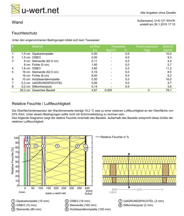

    ich würde mal den sd-Wert der GK-Platte und der raumseitigen OSB auf 0,0m setzen (Sie haben ja Steckdosen und andere Fehlstellen drin).
    Dann muss man auch mal prüfen, was passiert, wenn die Installationsebenedämmung WLG 035 (und nicht 040) oder besser ist. Weil der Hersteller Ihnen nämlich durchaus auch besseres Material liefern kann/darf (ohne Ihnen bescheid zu geben), als ausgewiesen.
    Und dann muss man sehen, was passiert. Dann tut man sich schon leichter, das zu bewerten.
    Aber ich muss auch sagen, dass ich bei einigen Materialien Zweifel habe, ob die eingegebenen sd-Werte stimmen...
    Ändert aber nichts an der Einschätzung, dass man das nur bewerten kann, wenn man alle Randbedingungen kennt. Darum würde ich empfehlen, erst mal denjenigen zu fragen, der diesen Aufbau für Ihr Objekt (von dem wir nichtmal wissen, ob es eine Wohnung, ein Schwimmbad, eine Sauna, ein Büro oder ein Verkaufsraum o.ä. ist) vorgeschlagen hat.

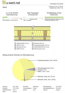

    Hallo nochmal,

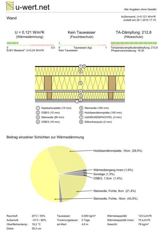

    hab das jetzt versucht. Gipsplatte und OSB Raumseitig auf 0.001m gesetzt. Null ging nicht.
    Die sd-Werte der Bauteile hab ich auch angepasst.
    Das kommt dabei raus:

    ich weiß nicht, ob es vielleicht nicht richtig durchgekommen ist, als ich schrieb:
    sorry, aber ich werde hier weder planen noch eine Planung "abnicken".
    Ich kann nur sagen: ich persönlich würde noch einige mehr Fälle durchspielen. Wenn ich die Randbedingungen (ich meine alle. Und dafür muss man das Objekt kennen) kennen würde... Mich würde zum Beispiel auch interessieren, was in Wandecken los ist oder am Sockel. Kenne ich nicht, kann und mache ich also nicht.
