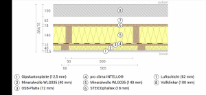

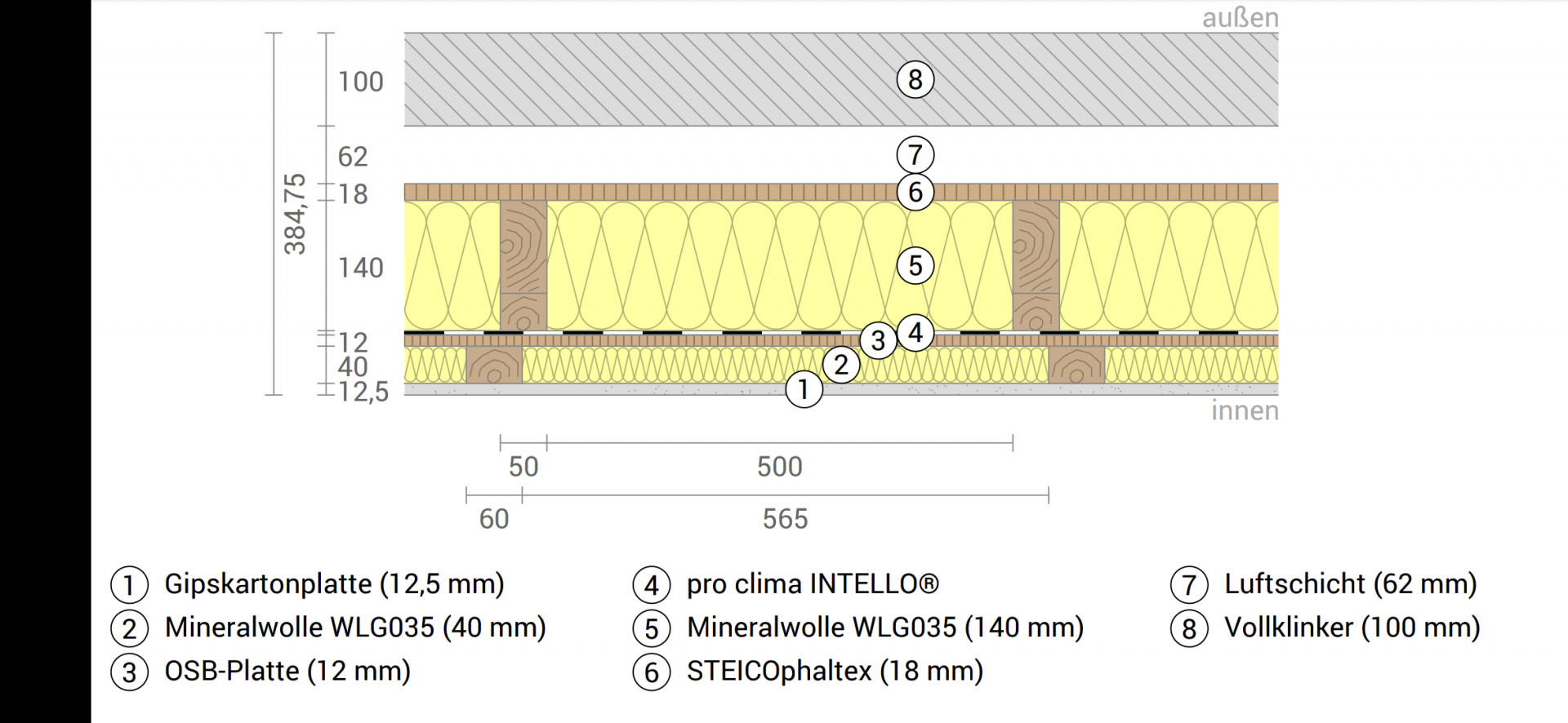

    Das Holzfachwerk mit 40 mm dickem Holz verbreitern. Darauf eine OSB Platte, ggf. mit Dampfbremse. Auf die OSB Platte dann wieder 40 mm breite Querlatten mit Dämmung. In die Ebene können dann Kabel rein. Das ganze dann mit Gipskarton verdecken. Ich habe das schonmal bei Ubakus eingegeben und werde Screenshots vom Wandaufbau und die Rechnung hier anfügen.

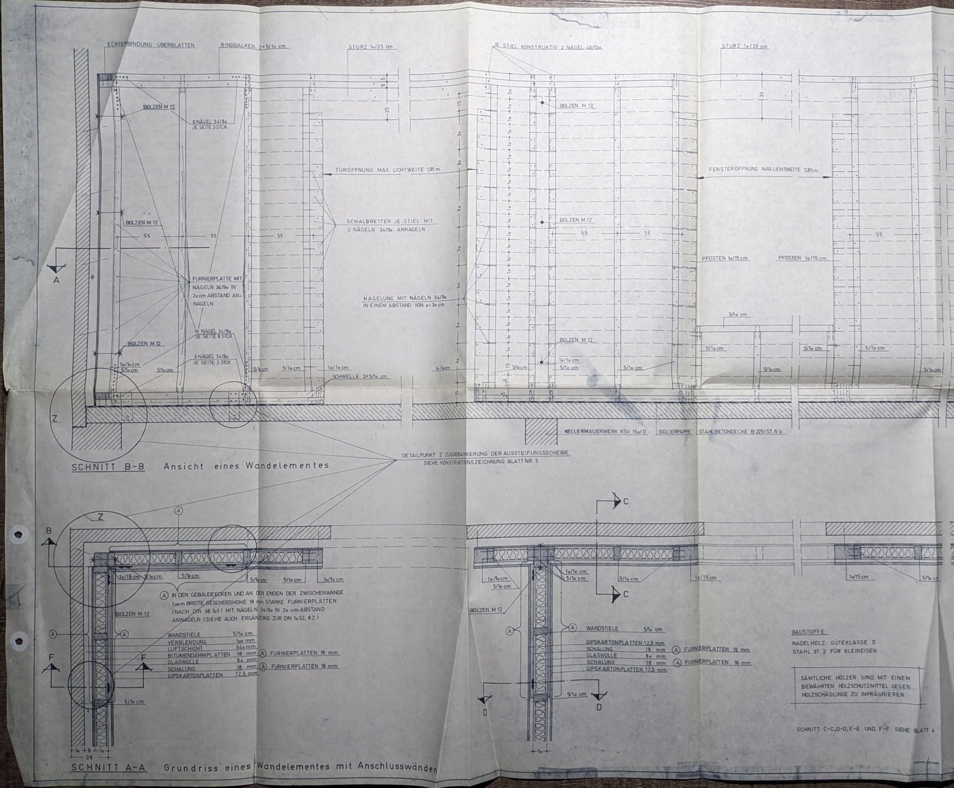

    Vielen Dank für eure Tipps! Völlig richtig, in den Ecken des Hauses sind innen sowie außen 1 m Breite Furnierplatten zur Aussteifung und entlang der restlichen Wand sind innen Bretter genagelt und außen die Bitumendämmplatten. Ich füge eine Zeichnung hinzu.
    @Holzhaus61 in welche richtig hattest Du gedacht wenn du die ruhende Schicht berücksichtigen möchtest? Den Klinker möchte ich nicht wegnehmen und von einer Einblasdämmung wurde mir abgeraten.
    @Viethps Das wäre vermutlich am einfachsten und macht daher Sinn, aber die Installationsebene würde ja relativ dick werden um noch eine gute Dämmwirkung zu erzielen. Ich bin mir unsicher ob es so Sinn macht. Die Dampfbremse wäre ja sozusagen "mittendrin".

    Hast Du die Anweisung ganz unten rechts auf Deinem Plan gesehen?
    Meine allererste Sorge bei Überlegungen zur „Renovierung“ würde diesen „bewährten“ Holzschutzmitteln gelten…
    Inwiefern und worin sich diese „bewährt“ haben, kannst Du im Internet reichlich lesen.
    Das Baujahr ist 1973?

    Kannste auch selbst bei abakus machen. Dampfbremse hoher Wert, 60 mm Inst-Ebene mit Holzfaserdämmung und die Luftschicht vollgeblasen.
    Hier findest Du nen Bläser: Mitglieder – fved.net
    Frage ist, was ist das für eine 18 mm Bitumenplatte. Ich vermute mal hunton Asfaboard, wenn es die ist, hat die einen ziemlich geringen sd-Wert, deshalb funktioniert das. Das wäre zu prüfen, oder hast Du da genaueres?
