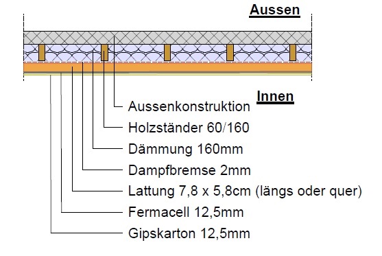

    Ich hätte mal eine Frage zu dem Thema:
    Mein Wandaufbau ist folgendermaßen geplant:
    160 Holzständer mit 160mm Dämmung
    Dampfbremse
    5,8 cm Lattung als Inst. Ebene
    12,5mm Fermacell
    12,5mm Gipskarton
    Geht das so? Mit was dämme ich die Inst.Ebene bzw. muss ich die Dämmen?

    Also vorgegeben vom Haushersteller (ist ein Ausbauhaus) ist folgender Aufbau:
    12,5mm Fermacell
    Dampfbremse
    12,5mm Gipskarton
    Statisch ist die Fermacellplatte nicht für die Aussteifung relevant.

    Das ist das wie der Haushersteller (*****) es gerne möchte. Die innere Fermacellplatte nicht nicht für die Aussteifung bzw. das Ausknicken notwendig, steht so in der Statik und wurde in der Berechnung auch nicht angesetzt.

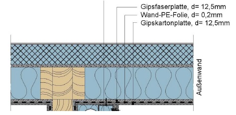

    So will ich es gerne machen:

    Ein Holzrahmenbau-Wandaufbau ohne aussteifende Scheibe ist - sagen wir es mal so - sehr ungewöhnlich.
    Meine Meinung: Entweder fehlen da Schichten, es wurde etwas falsch verstanden (und die Fermacell ist doch die aussteifende Scheibe) oder die Konstruktion ist statisch fragwürdig.
    auf dem ersten Bildchen sehe ich übrigens eine Fehlstelle in der Dampfsperre, am Anschluss der Innenwand (oder was das unten im Bild darstellen soll)

    Also hab mich nochmal bei der Firma informiert, du hast recht die Fermacell muss zuerst auf das Ständerwerk dann würde ich den Wandaufbau danach folgendermaßen machen:
    1. Außenputz
    2. 10cm Vollwärmeschutz
    3. Gipsfaserplatten
    4. 160er Ständerwände mit 032er Dämmung
    5. Gipsfaserplatten
    6. Dampfsperrfolie
    7. 60x60er Lattung (senkrecht) als Installationsebene
    8. Gipsfaserplatten (oder Gipskarton)
    9. Gipskartonplatten
    2-4 kommt ja Fertig auf die Baustelle. Ist nur die Frage ob ich erst die Dampfsperre und dann die Fermacell mache oder so wie oben beschrieben.

    Würde der Unternehmer es Euch überlassen, sowohl die innere Fermacell und die Dampfsperre zu verlegen, wäre dies nicht schön. Aber sehr clever für den Unternehmer. Weil er nämlich dadurch aus einer Vielzahl von Haftungsfragen entlassen würde...
    Das erklärt auch die Fehlstelle in der Dampfsperre auf der von mir schon angesprochenen Skizze. Dieses Detail ist nämlich, wenn das Haus mal auf der Baustelle steht und nicht doch ein Anschlussstreifen verlegt wurde (was ich aber nicht vermute, schließlich ist er nicht gezeichnet), möglicherweise gar nicht mehr fachgerecht lösbar.
