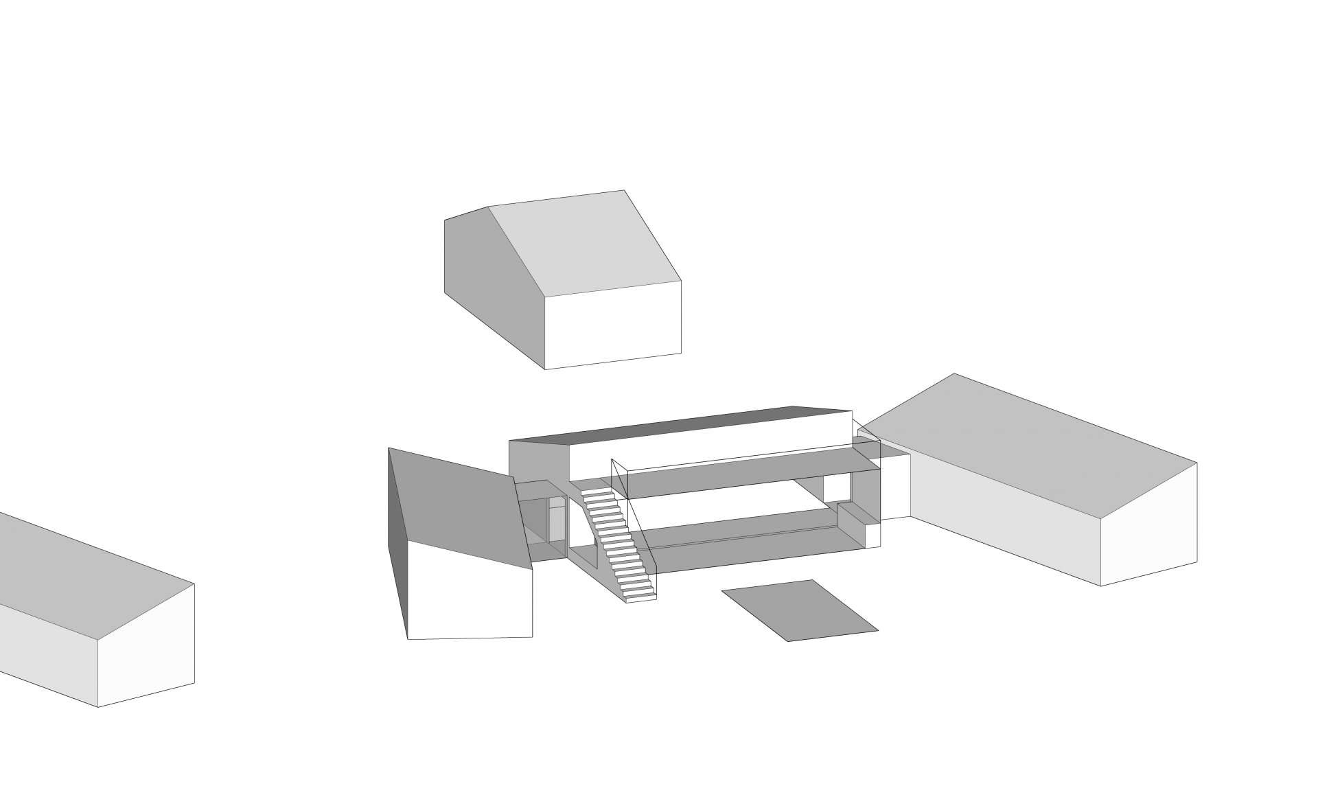

    ich plane derzeit den Neubau eines Einfamilienhauses auf Mallorca – in mediterranem Klima. Das Gebäude wird einstöckig und relativ schlicht gehalten. Da es sich in einer ländlichen Zone befindet, schreibt die lokale Baubehörde eine Natursteinfassade vor.

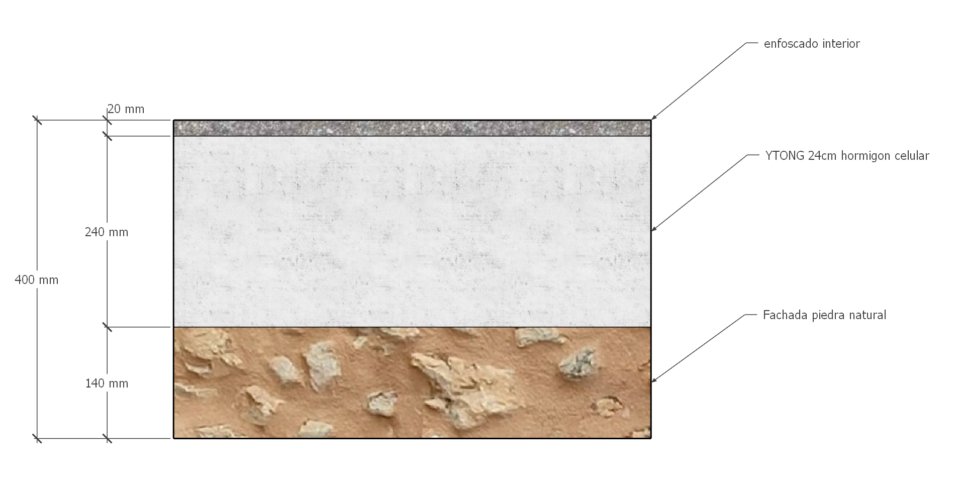

    Mein Ziel ist ein möglichst einfacher, monolithischer Wandaufbau, der kostengünstig bleibt und eine Gesamtwandstärke von maximal 40 cm nicht überschreitet.
    Für die Natursteinverkleidung rechne ich mit etwa 15 cm, sodass rund 25 cm für den restlichen Wandaufbau verbleiben. Ein 25 cm starker Porenbetonstein würde die Anforderungen an den Wärmeschutz erfüllen.
    Geplanter Wandaufbau (von außen nach innen):
    • 15 cm Naturstein
    • 25 cm Porenbeton
    • Innenputz
    Mir ist bewusst, dass eine Hinterlüftung technisch sinnvoll sein kann, ich möchte sie jedoch aufgrund der zusätzlichen Dicke und Komplexität möglichst vermeiden.
    Meine Fragen an euch:
    1. Hat jemand Erfahrung mit einem ähnlichen Wandaufbau?
    2. Wie schätzt ihr das Verhalten in Bezug auf Taupunkt und Feuchtigkeit in der Wand ein?
    3. Welche Möglichkeiten der Verbindung zwischen Naturstein und Porenbeton sind technisch und bauphysikalisch sinnvoll?
    4. Habt ihr alternative Vorschläge für einen einfachen, robusten und genehmigungsfähigen Wandaufbau?
    Ich freue mich über eure Einschätzungen, Erfahrungen und jeden Hinweis!
    Vielen Dank im Voraus
    Beste Grüße,
    Alex
    (Anbei einige Bilder zur Veranschaulichung.)

    Einfach wie eine Klinkerfassade planen mit entsprechenden Drahtankern. Die 2cm Fingerspalt solltest Du dem Maurer aber schon lassen, damit er auch mauern kann.

    Guten Tag Fabian. Vielen Dank für die rasche Antwort! Wenn ich richtig verstehe müsste ich meinen Aufbau um die Anker und einen 2cm Spalt zwischen Ytong und Naturstein ergänzen. Ausser für den Maurer dienen die die 2cm auch als gewisse Hinterlüftung? Danke und Gruß!

    Die Hinterlüftung ist nicht unbedingt notwendig aber für den Maurer wichtig.
