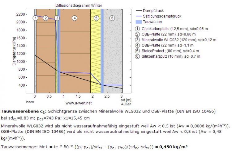

    Nein, nicht klar. Dieser Wandaufbau ist ohne Dampfbremse so schlecht, dass ich ihn niemals bauen würde. Im Nachweis nach Glaser kratzt dieser Aufbau - je nach Randbedingungen - an der Grenze der maximal zulässigen Auffeuchtung, im ungünstigsten Fall ist er sogar weit drüber.

    Um Sie mal auf die richtige Fährte zu locken - kennen Sie denn die zulässige Auffeuchtung für Holzwerkstoffplatten? War da nicht was mit 3 Masseprozent?
    Das sind Anfängerfehler und genau der Grund, warum ich Laien vor u-wert.net warne. Da gibt es hübsche Balkenanzeigen für den "Feuchteschutz", aber zum Verständnis braucht man manchmal eben doch etwas ingenieursmäßigen Sachverstand. Warum ein selbsterklärter 'Bauphysiker' auf sowas reinfällt erklärt sich mir nicht.

    Ich habe die von Ihnen eingestellte Konstruktion im PROFI- Programm "dämmwerk" kontrolliert und kom-me, wie bereits in meinem allerersten Beitrag "aus dem Bauch festgestellt, zum Ergebnis als "zulässige" Konstruktion
    Es ergibt sich 0,7M% in der äußeren OSB.
    Sie (U-Wert.net) dagegen errechnen 3M% und mehr.
    Weshalb?
    Nun zu Ihren Fehlern - oder den Fehlern in U-Wert.net.
    Der my-Wert von OSB 3 -Spanplatten beträgt "feucht 150 und "trocken" 200.
    Der my-Wert von OSB 4 -Spanplatten beträgt "feucht 200 und "trocken" 250.
    Siehe z.B. Hersteller Glunz.
    http://www.glunz.de/produkt_konstruktiv/gruppe/276/daten
    Das ergibt sd-Werte bei Dicke 2,2cm von knapp sd 3,3m bis 5,5m.
    Sie aber setzen an (U-Wert net gibt Ihnen vor und Sie übernehmen)..sdi 0,66m und sda 1,1m.
    Daraus ergeben sich mehrere Fragen:
    Wie kommt U-Wert net auf sdi 0,66m ? (Dazu verwendet U-Wert.net den my-Wert 30 anstelle 150)
    Weshalb setzen Sie sdi 0,66m, jedoch sda 1,1m bei identischer OSB ?
    - kann ich mir denken...
    Wie kommt U-Wert net auf sda 01,1m ? (Dazu verwendet U-Wert.net den my-Wert 50 anstelle 200)
    Tatsächlich:
    Bei Annahme der von Ihnen (U-Wert.net) angenommenen Stoffwerte mit my 30 bis 50 kommt man auf das dann ebenso unsinnige Ergebnis mit 3,4M%.
    TIPP:

  13. #33 Inkognito, 16.06.2016
    Inkognito
    Inkognito Gast
    Warum setze ich zwei verschiedene µ Werte für die innere und äußere OSB an?
    Die zwei verschiedenen µ Werte geben den Wasserdampfdiffusionswiderstand im trockenen und feuchten Zustand an. Es ist bei der Berechnung nach Glaser der jeweils ungünstige Wert anzusetzen, außen (in der Bauphysik extern, Index e) der dementsprechend größere Wert - Das ist auch sinnvoll, weil es ja genau hier auch zum Tauwasseranfall und der Auffeuchtung kommt.
    Das Glaserverfahren, über das wir hier diskutieren ist so simpel, dass man es mit der Hand rechnen kann - da braucht man nicht mal viel Geld ausgeben, Excel oder U-Wert.net sind völlig ausreichend, man muss nur die Eingangsgrößen beherrschen und die Ergebnisse interpetieren können.
    In der DIN EN ISO 10456 sind bauphysikalische Rechenwerte tabelliert für den Fall, dass man keine genaueren Angaben hat. Für OSB wird µ 30/50 genannt. OSB/3 und 4 hat aufgrund des verwendeten Leims einen hohen (herstellerabhängigen) Dampfdiffusionswiderstand, daher werden diese sehr gerne mit verklebten Stößen als Dampfbremse ausgebildet. Deutlich robuster als Folien, kein Problem mit UV etc. OSB/1 und 2 sind allerdings nicht zwangsläufig mit diesen Dampfdiffusionswiderständen zu bekommen.
    Insofern ist die Kritik nicht völlig unberechtigt, auf der sicheren Seite wäre man nicht mit den Werten nach DIN EN ISO 10456 sondern mit µ 30/300 - Denn der ungünstigste Fall wäre, wenn man innen, z.B. aus Kostengründen eine OSB/2 anbringt und außen, wegen der Feuchte, eine OSB/4. Dann steigt die Auffeuchtung auf über 5%.
    Aber einfach auf der Innenseite eine OSB/3 oder 4 anzunehmen und dann zu "garantieren", dass es keine Möglichkeit gäbe dass die Konstruktion absäuft zeigt den fehlenden ingenieursmäßigen Verstand
