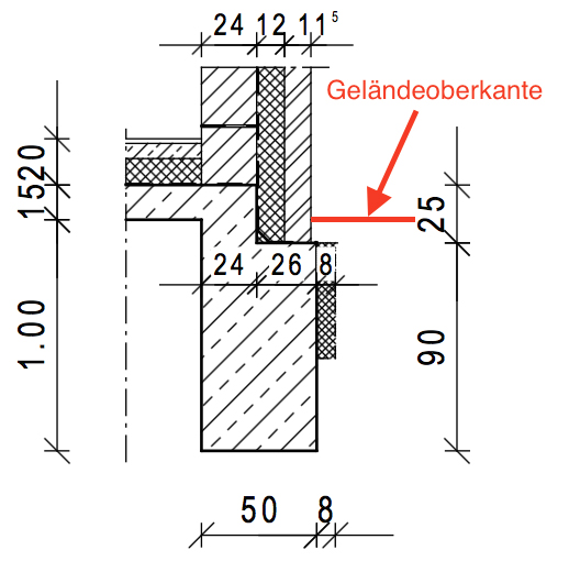

    Warum willst Du denn keine Dämmung.
    Der beste Wandaufbau wäre doch 24cm Porenbeton + 10cm + 2cm Fingerspalt + Klinker.
    Lass Dir unbedingt das Sockeldetail zeigen. Wie oft dreht es sich hier im Forum um Klinker, die plötzlich nicht bis ins Erdreich gehen usw.
  12. #12 Fabian Weber, 05.09.2018
    16.467
    6.575
    So zum Beispiel, wenn Dein Erdreich ansteigt, dann entweder abtreppen oder insgesamt tiefer gehen mit dem Klinker
