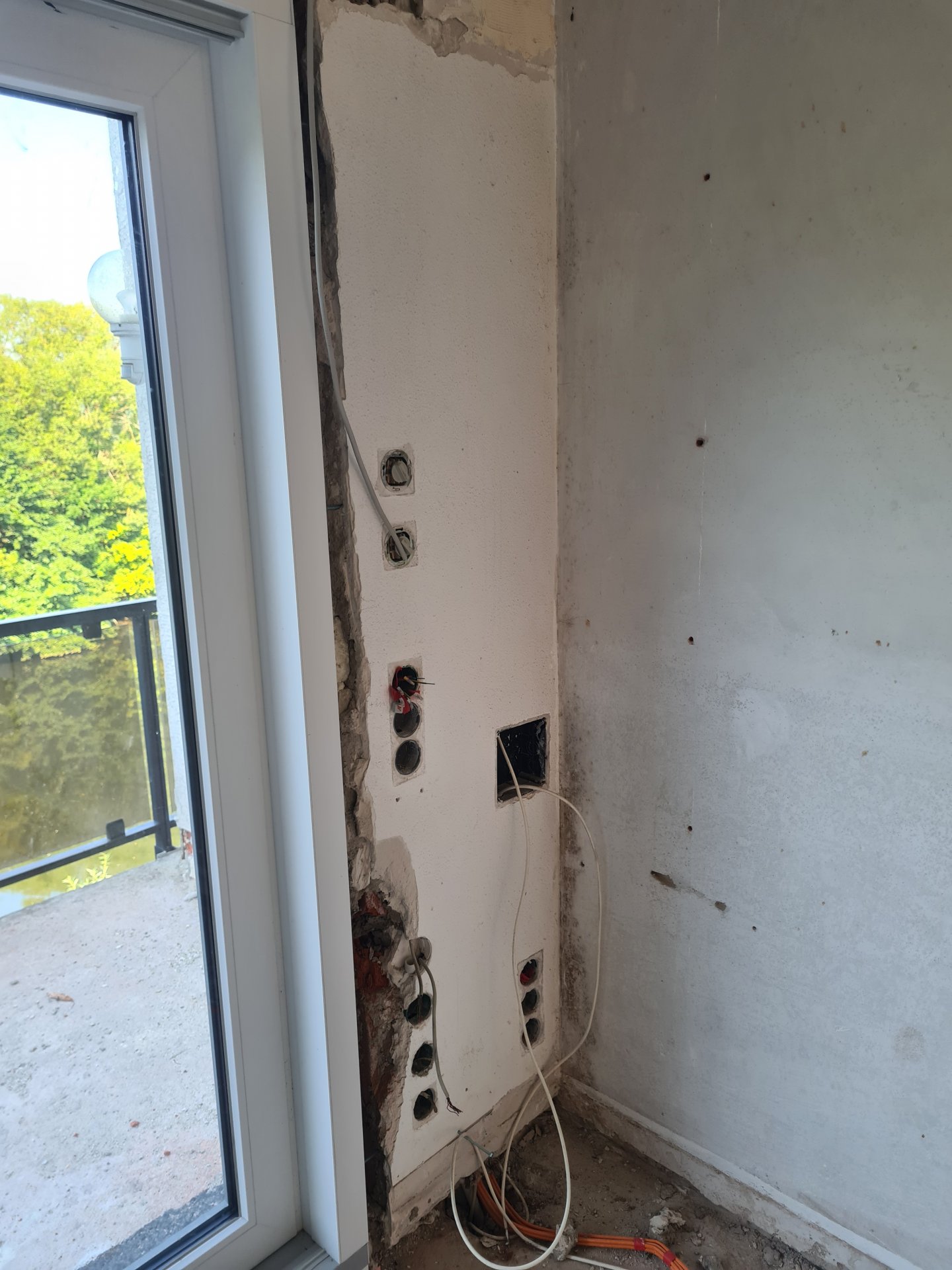

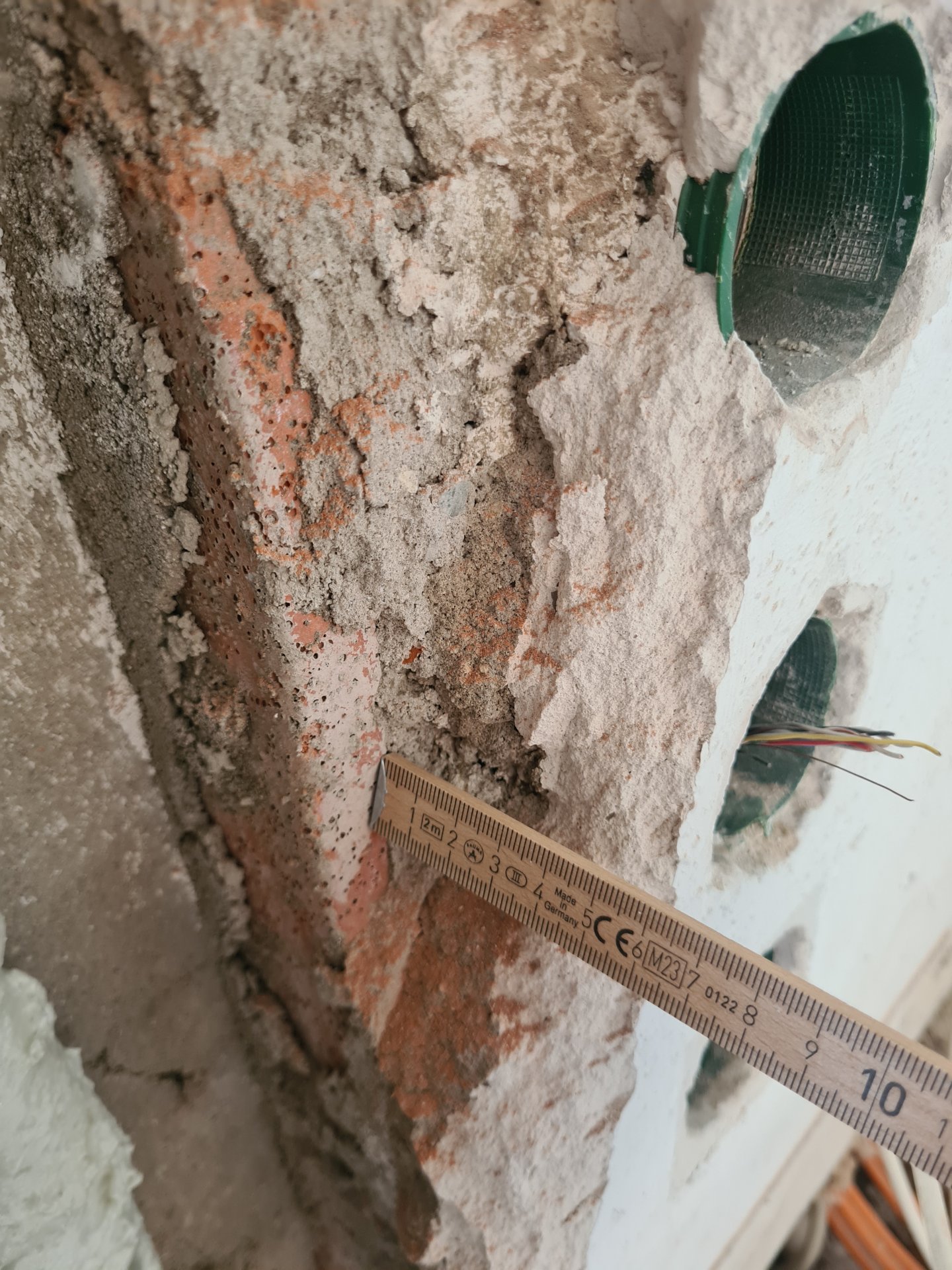

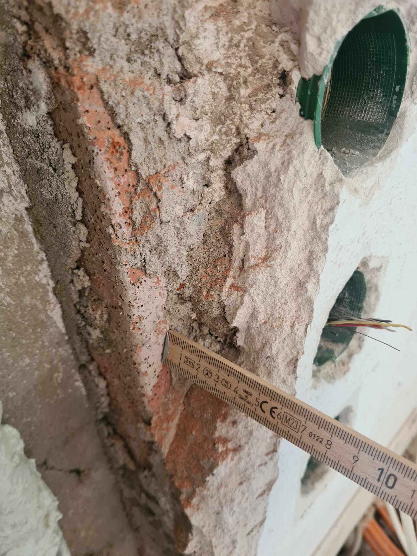

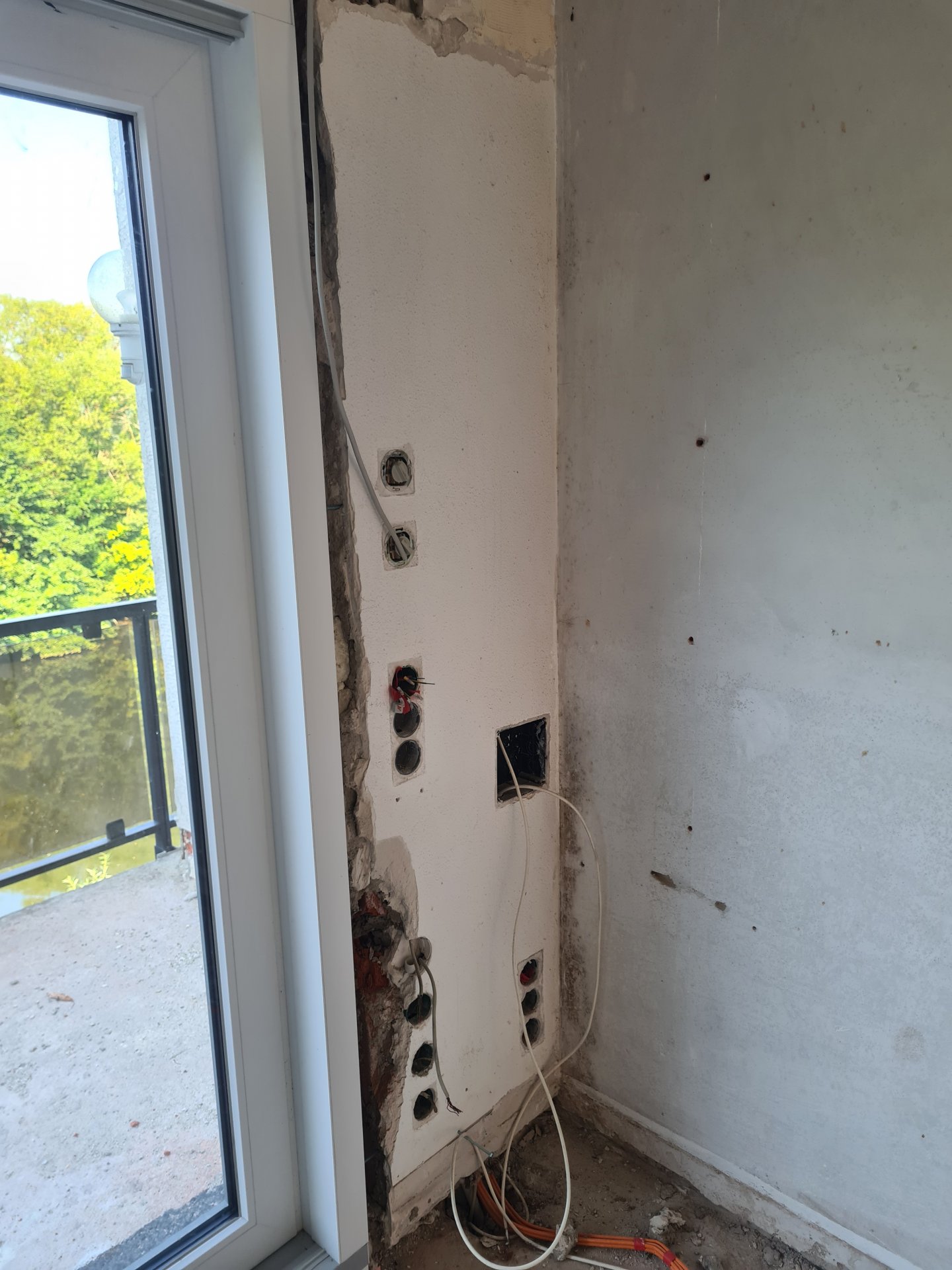

    Moin,
    wir haben neue bodentiefe Fenster bekommen. Natürlich sind diese wesentlich dicker als die alten von 1979. Nun muss ich rechts und links jeweils einen Wandstreifem von ca. 50cm um 15-25mm (Wand ist etwas schräg verputzt) nach vorne holen. Eigentlich könnte man aufputzen und gut. Jedoch ist in diesem Bereicht bereits 50mm Putz auf der Mauer und ich bin mir nicht sicher ob es Sinn macht weitere 25mm aufzubauen.
    Eine wie ich finde primitive Lösung wäre es Rigibsplatten mit Perlfix draufzukleben.
    Das Haus ist noch weitestgehend entkernt.
    Rudi

  3. Alex88
    6.635
    3.604
    ja, aber bitte vollflächig kleben
    kannst auch die von Knauf, Siniat oder Dano nehmen :D

    Der Wandaufbau innen ist so:
    Poroton, Zementputz, Kalkzementputz, Wandfarbe.
    Ich überlege die Wandfarbe und den Kalkzemtputz runterzustemmen und dann mit Dämmputz auf die gewünschte Höhe aufzubauen? Klingt für mich irgendwie besser als Trockenputzwand

    Warum nicht gegen den Rahmen putzen und bei Bedarf auf die Anschlussfuge eine Leiste kleben?

    Das ist klar... Die Frage ist ja ob man überhaupt eine dritte Lage Putz von 25mm draufhaut oder es eine bessere Lösung gibt.

    Wie sieht denn die Rückseite von Rahmen aus? Kann der nicht einfach 25mm rausstehen?

    Da kann auch was rausstehen, jedoch ist die Wand immnoch schief
    Ansonsten wäre das vielleicht ein Anwendungsfall für "Akustikpaneele".[/QUOTE]
    Da kann auch was rausstehen, jedoch ist die Wand immnoch schief! Verstehst du das Problem nicht?
