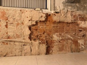

    Ich habe im Badezimmer alte Wasserleitungen entfernt, dementsprechend sind große bereiche der wand freigelegt.
    Mit was verschließe ich dieses Loch am besten ?
    Ich habe von BauMit ein Produkt gefunden "Leichttonmörtel" , leider ist das im Baumarkt nicht vorrätig und zudem teuer.
    am ende werde ich mit KZP und schnellputz profilen die komplette wand verputzen.

    die Löcher kannst du genauso mit zementputz zuschmeißen. Gut vornässen und dann mit schwung rein damit. Je nach Tiefe der Löcher in mehreren Schritten füllen.

    Im Anhang mal ein Bild davon.

    Wie du willst, entweder ggf. mehrlagig mit dem Grundputz der Wand arbeiten, sonst gibts auch Leichtputz, oder Schlitzputz, ich nenne immer gern Tiroplan :)

    Für die große weggestemmte Fläche rechts unterm Fenster würde ich evtl. mit Streckmetall arbeiten.

    Am schnellsten wirds gehen wenn eine Schalplatte davor gestellt und von oben Mörtel eingefüllt wird.
    Wer lieber verputzt kann Wärmedämmmörtel verwenden oder selber welchen mit Kalkzementputz und Perlite herstellen. Solche Mörtel haben keine hohe Druckfestigkeit
    Alternativ dünne Bauplatten, Gasbeton, Bims etc mit Mörtel ansetzen und dann noch verbleibende Stellen beiputzen
