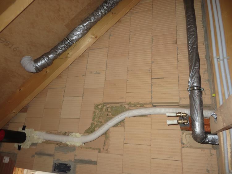

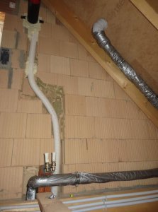

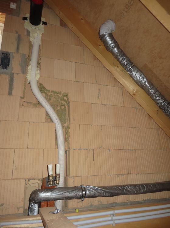

    in unserem Haus waren inzwischen Elektriker und Sanitärinstallateur zugange und haben dort "gewütet". Die Schlitze für Leitungen und Rohre sind teilweise sehr großzügig ausgefallen, wie z.B. auf dem Bild zu sehen ist (das ist nicht die einzige Stelle).
    Wie werden solche Ausbrüche wieder fachgerecht verschlossen, damit die Wärmedämmung gewährleistet bleibt?
    Zusätzlich führt an einer Stelle ein solcher Ausbruch genau dort entlang, wo später die Tür der Duschabtrennung angeschraubt werden soll. Wie kann hier zusätzlich zur Wärmedämmung eine ausreichend belastbare Konstruktion erreicht werden?

    Der Putz fehlt. Eine Luftdichtigkeitsebene kann so nicht mehr sauber hergestellt werden.

    Später wird hier noch eine Schicht Putz drauf kommen, die fehlt im Moment natürlich noch. Ich frage mich eben nur, wie das mit der Wärmedämmung fachgerecht gemacht wird.

    Wir haben dafür Schlitzverfüllmörtel von ***** (810 glaub ich war das) verwendet. Das ist ein sehr leichter Mörtel mit viel Leichtzuschlagstoffen, lässt sich relativ dick auftragen und haftet auch an Rohren ganz gut.
    Mauerwerk im zu verfüllenden Bereich am besten etwas anfeuchten (nicht überschwemmen).
