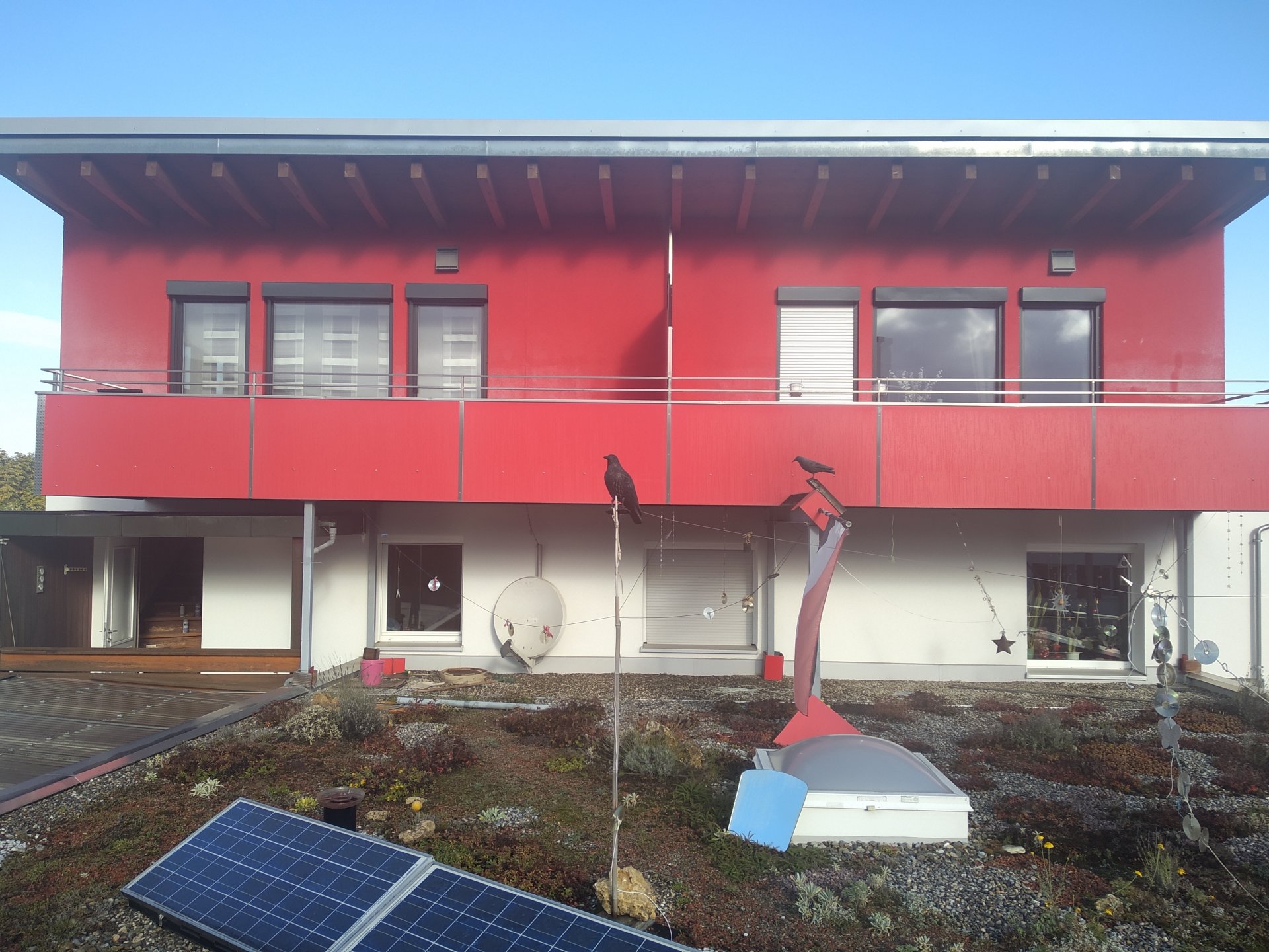

    Hallo
    mein Balkon ist Fundermax - Marsrot - Ral 3020 und die Hauswand von Caparol die leider fleckig geworden ist und ausbleicht . Jetzt bin ich bei der Firma Keim gelandet und habe den Farbton Keim Soldalit 9003 S vorliegen .
    Leider ist die Farbe etwas zu braun .
    Der Krim exclusiv farbfächer hab ich vor mir liegen .
    Frage : wie bekomme ich das dunkelbraunrot der Firma Keim in die Richting Ral 3020 - marsrot
    oder was könnte ich evtl dazumischen ??
    DANKE

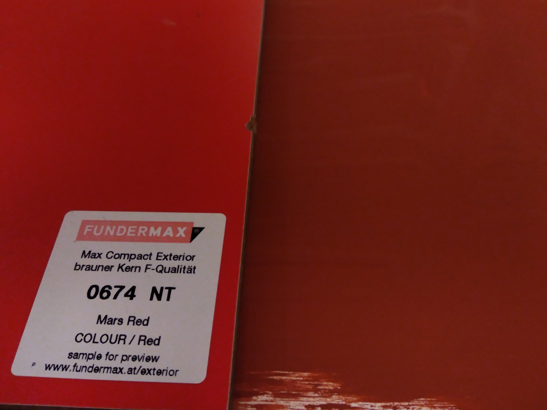

    Hallo
    ich habe hier die Balkonplatte von Fundermax und die Keim 9003 S .
    in Wirklichkeit ist der Unterschied etwas intesiver .
    BIn gespannt .

    Lass obiges mischen und fertig! Ich verstehe die Frage / das Problem nicht!

    Bei der Qualität Soldalit gibt es in dieser Volltonfarbe nur den Farbton 9003 S (S= Soldalit)
    Sie können auch die verschiedenen Farbtöne einer Produktqualität untereinander mischen.
    Dies müssten Sie jedoch selbst mischen.
    Keim -- Diedorf -- zentrale --
    Jedele sieht es ebenso
    Wie heute auch erklärt stellt Keimfarben ausschließlich Produkte mit höchst UV beständigen Pigmenten her. Daher ist es leider nicht möglich einen Farbton wie zB RAL 3020 auch nur annähernd darzustellen. Zur Farbtonauswahl haben sie ja bereits eine Farbkarte von Keimfarben vorliegen.
    Danke für eure antworten -
    ich dachte auch es geht einfacher ...

    Was meinst du mit Balkonplatte, die Brüstung?
    Ich vermute ja.
    Deine Hauswand ist ja zurückgesetzt und die Brüstung ein eigenständiges Bauteil, wenn du nicht ganz genau den Farbton der Brüstung triffst, dürfte das optisch eigentlich nicht auffallen.
    Nach deinem Foto von der Platte würde ich eher auf RAL 3028 Reinrot tippen da dieses heller ist als die 3020.
    Suche dir einen Maler-Fachhandel, die haben qualitativ hochwertige Grundfarben für die Fassade, da bleicht- oder wäscht sich nichts aus und die mischen dir dort alle RAL-Farbtöne.
    Kannst du auch als Nichthandwerker hingehen, die jagen keinen weg.

    Man könnte auch bewusst auf einen anderen Ton setzen, wenn man "Angst" hat, es könnte nicht der gleiche Ton werden. Es handelt sich ja auch um andere Materialien, die brechen eh das Licht anders... und was jetzt ausgeblichen, wird auch später wieder ausbleichen.

    Sehr geehrter Hr. ,
    nachdem wir bei Keimfarben mit anorganischen lichtechten Pigmenten arbeiten, ist das Muster von Soldalit-Coolit 9003S die lichtechte Variante wo wir anbieten können. Es besteht die Möglichkeit in unserem einzigen System für Außenfarben wo nicht lichtechte Pigmente eingesetzt werden, in Concretal C ein Muster nach RAL 3020 zu fertigen.
    Dies ist aber nur mit Lichtbeständigkeit Norm A3 (mit organischen Pigmenten) herzustellen.
    Das heißt im Klartext, das wir keine Garantie für die Beständigkeit der Farbe übernehmen können.

    Ganz große Farbmischkunst.
    Eine hochwertige Silikat-Grundfarbe, ganz einfach abgemischt in einem RAL-Farbton, wird auch nicht ausbleichen.
    Ich vermute hier sollen Super-Spezial-Edelfarben zum Super-Spezial-Edelpreis an den geneigten Kunden gebracht werden.
