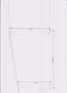

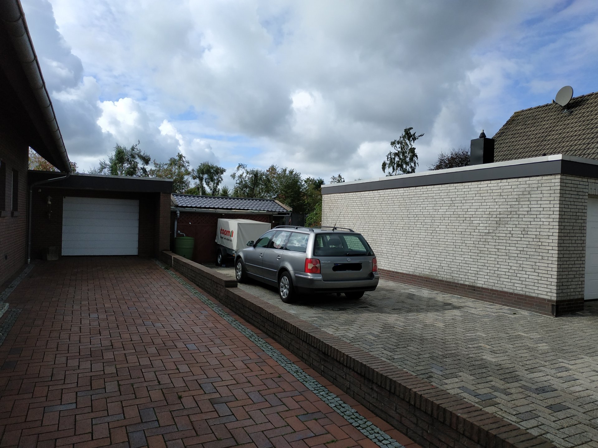

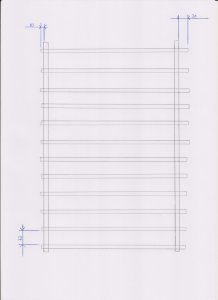

    Ich möchte einen 8x22 KVH Blaken an eine Garagenmauer anbringen für ein Carport.
    Ich würde gerne wissen was da die besten rangehensweise ist.
    Mein bisheriger Plan ist das mit Gewindestangen und Injektionsmörtel zu machen.
    die Garage besteht aus Ks Verblendern, dann Hohlschicht und innen die KS Lochsteine. (Ytong)
    Dann wollte ich löcher Bohren und dann bis in die Lochsteine (hälfte) und dann mit dem Fischer Mörtel fest machen.
    Oder eine andere Idee ist das gleich komplett durch zu Bohren in die Garage und dann von innen mit Eisenplatte als Unterlegscheibe quasi.
    Frage ist nur, wieviel Stangen auf die 9 Meter ? Und reicht da M12 ?
    sollte zwischen Holz und Stein was dazwischen ? Gummi oder Hartfaserplatte etc?
    Wie weit darf man nach oben zur Mauerkante( Mauerende) ohne dass das Instabil wird?
    Also ich meine die Lage des Balkens, weil die wollte so weit wie möglich oben sein.
    Mörtel wollte ich von Fischer nehmen, aber welchen? Auf dem Zettel habe ich den FIS V 360S /FIS V 300T oder den VIS VL 360S / VIS VL 300T
    Weiß da jemand den genauen unterschied? würde die einfache Varainte reichen wofür man keine Spezial Pistole braucht?

    mach mal ein Foto der Wand und gib die Länge der auf dem Balken liegenden Sparren an
    und wie dein Carport aussehen soll.
    Im Zweifel Holzstützen darunter setzen.
    Wie dick sind die Verblender ? 115 mm?
    Bei Vollsteinen mußt du keine Injektionsmörtel verwenden- bei Fischer nachfragen (nur nicht bei Helene..)

    Der 300er langt bei dir ohne Sonderpistole.

    Was meinst du damit?
    Ich will doch kein Haus bauen sondern nur ein Carport.

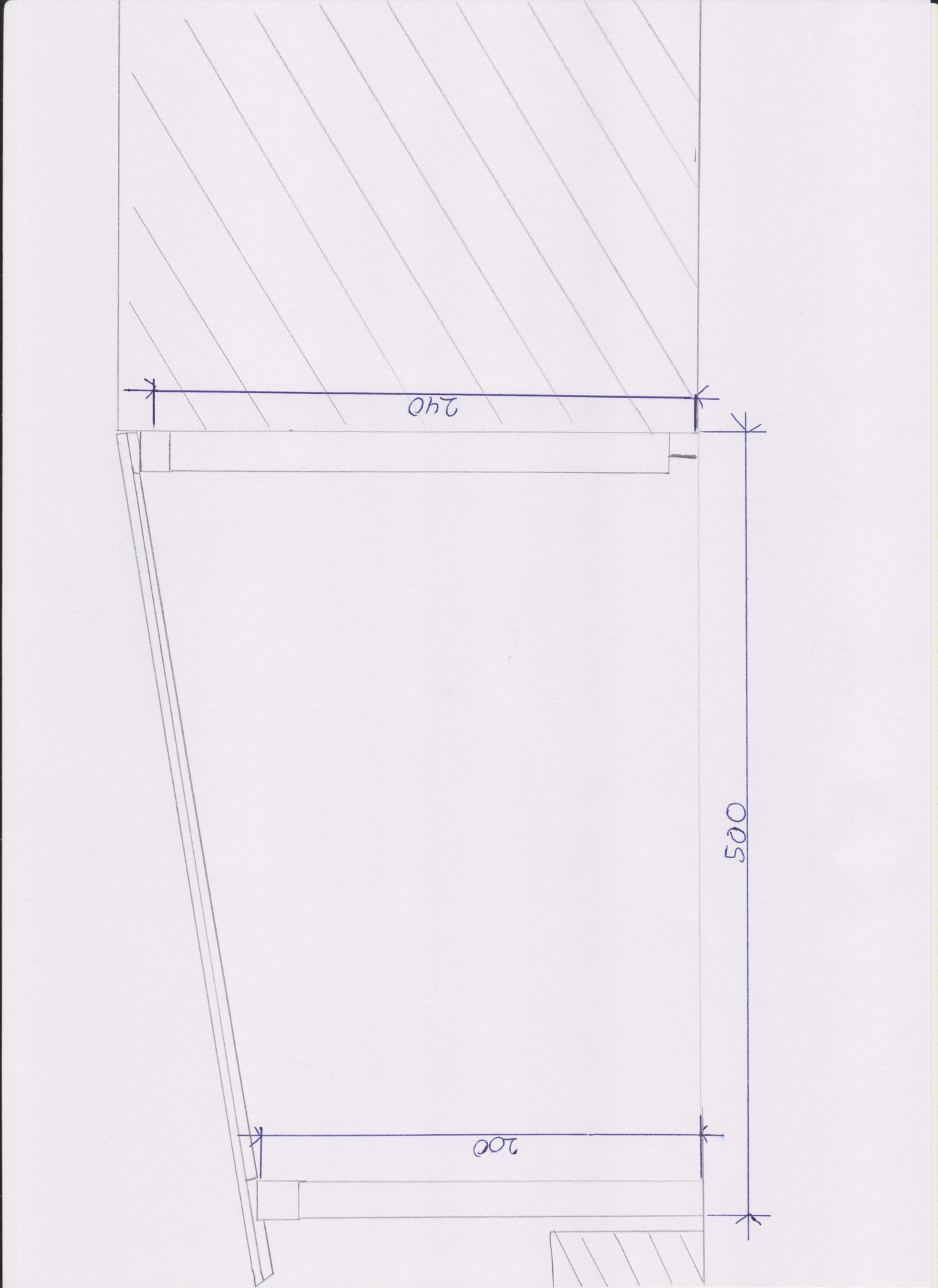

    Baugenehmigung ist in Arbeit, bei Tragwerksplaner war ich , der hilft mir auch nicht weiter. Der meinte ich kann das schwere Teil auch in den Verblendern fest machen :hammer:

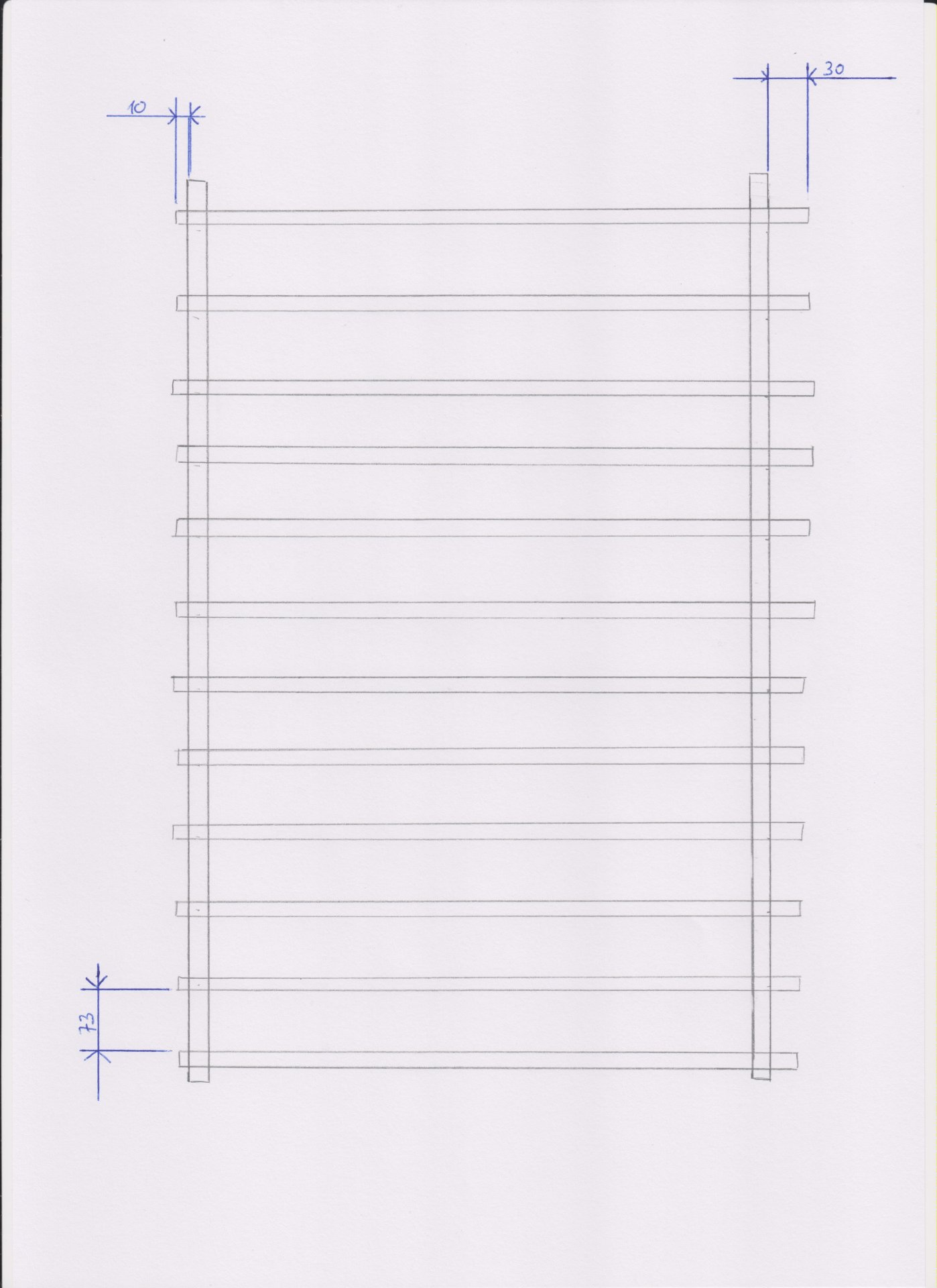

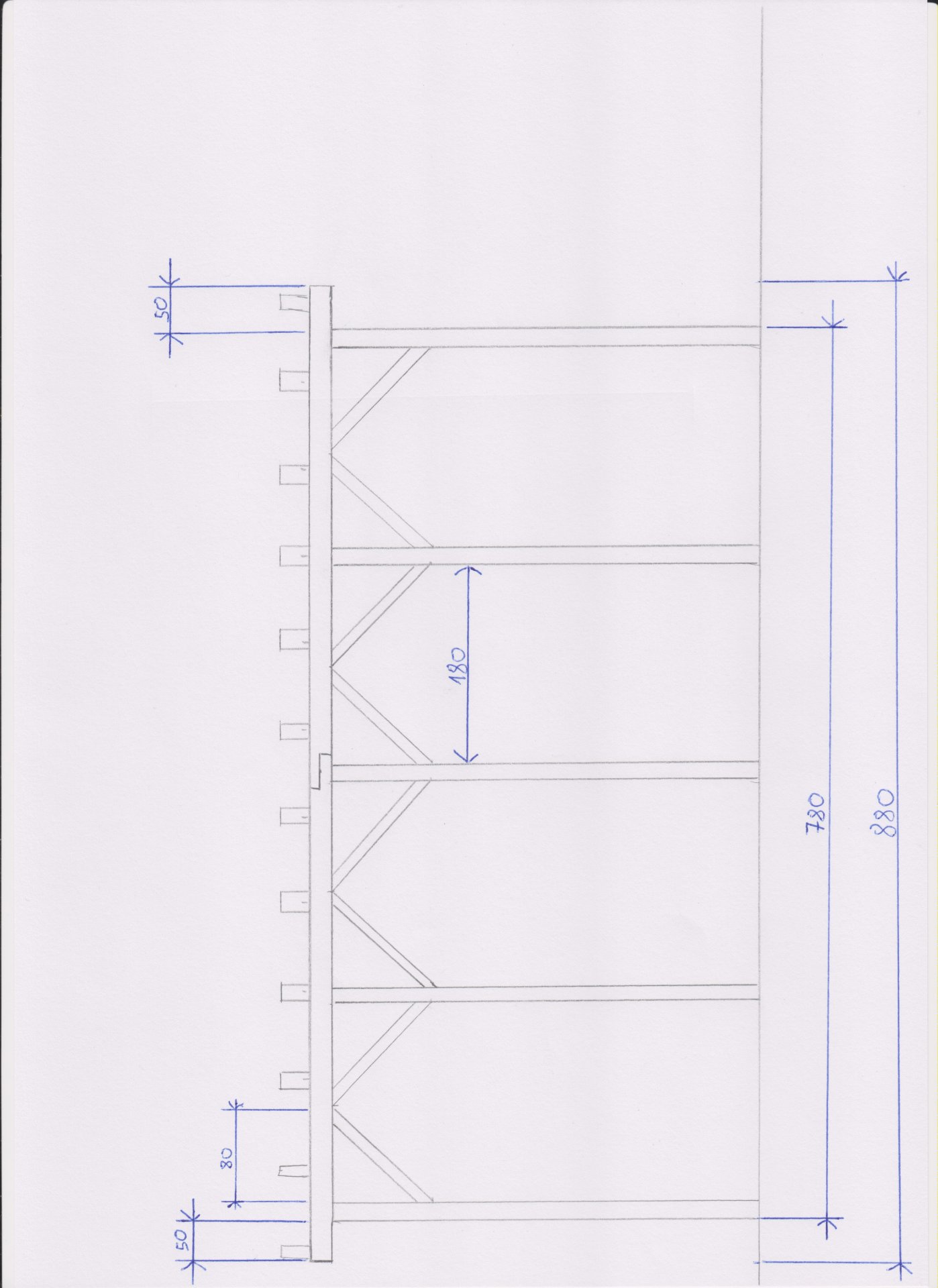

    Das Teil steht in Ostfriesland, Landkreis Aurich. Wie gesagt 9 MEter lang , 5 Meter Breit. Sparren 8x22 (12 Stück)
    bilder füge ich an.
    dicke der Verblender weiß ich so nicht. Sind recht Schmal. 38 cm gsammt Mauerdicke. Davon ca 22 cm innenmauerstein.
    Mir gehts hier (erst mal) nur um den Balken und dass das vernünftig fest ist auf dauer.
    Wollte vermeinden da noch Pfosten drunter zu machen (3 Stück )
    IMG_20190930_132049_LI.jpg Scan_20200117 (3).jpg Scan_20200117 (4).jpg Scan_20200117 (5).jpg

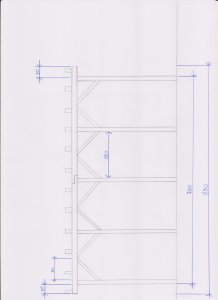

    In der Schnittzeichnung sind ja Pfosten unter dem Träger eingezeichnet- dann ist’s nicht so problematisch-
    wie gesagt- ggf bei Fischer nachfragen.
    Die ganzen Streben an der Außenseite sind unnötig-
    eine Diagonale oder ein Kreuz über das gesamte Feld nur der äußeren Pfosten.

    Ja ich weiß in der Zeichnung sind noch die drei Pfosten an der garagenwand Seite eingezeichnet aber das ist das was ich eigentlich jetzt doch gerne weglassen würde weil es etwas schwierig wird mit den Fundamenten direkt an der Garage daher möchte ich das Teil so gut es geht an der Garage befestigen und dann ohne diese Pfosten
    und was meinst du mit den Streben meinst du die kopfbänder an der anderen Seite aber gerade die sagte man mir sind das wichtigste damit das Ding Stabilität bekommt und ich auf andere Maßnahmen verzichten kann sollten die überall rein.
    das ist auf das was quasi ja noch am wenigsten Arbeit macht und nicht viel Geld kostet, im Vergleich
