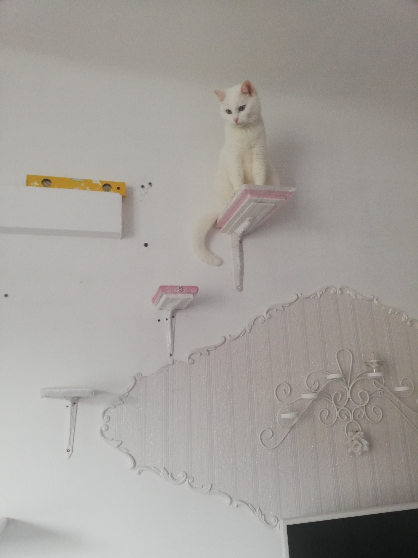

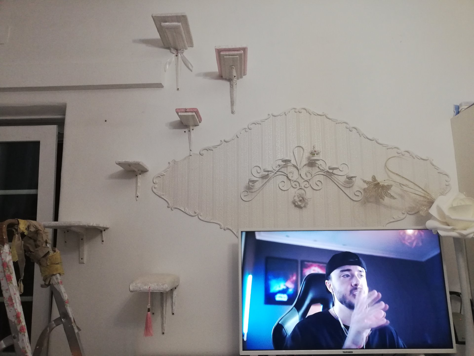

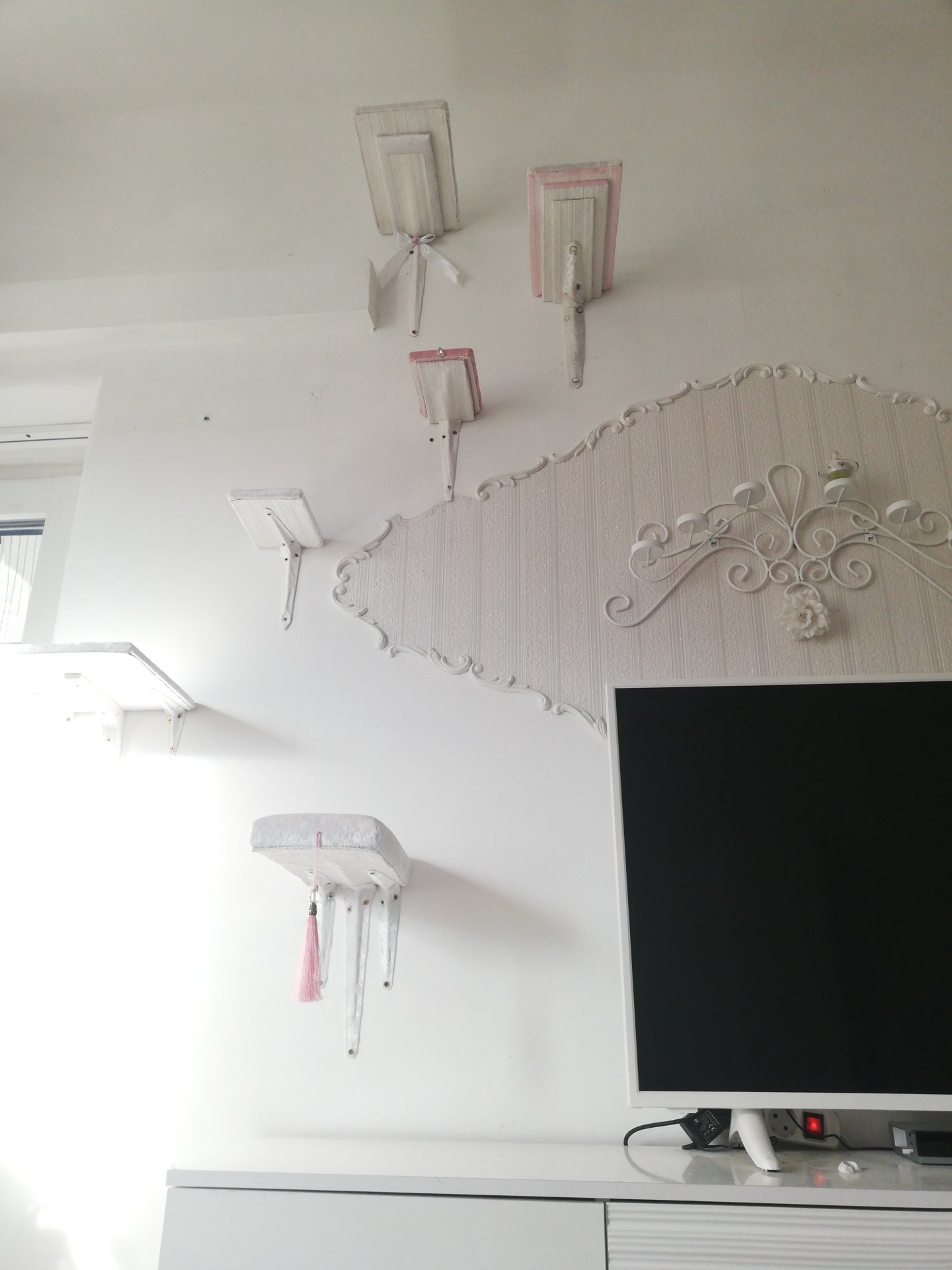

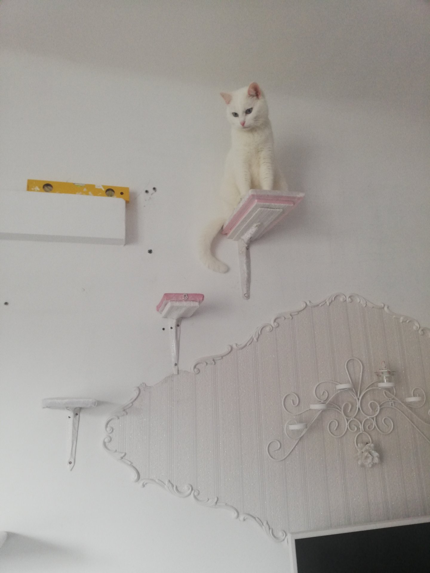

    Hallo bin ich hier richtig?

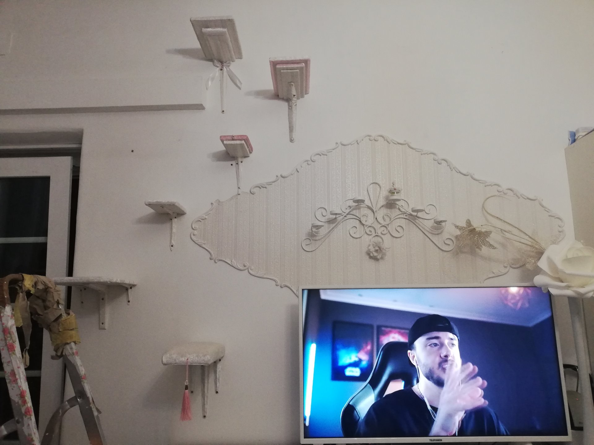

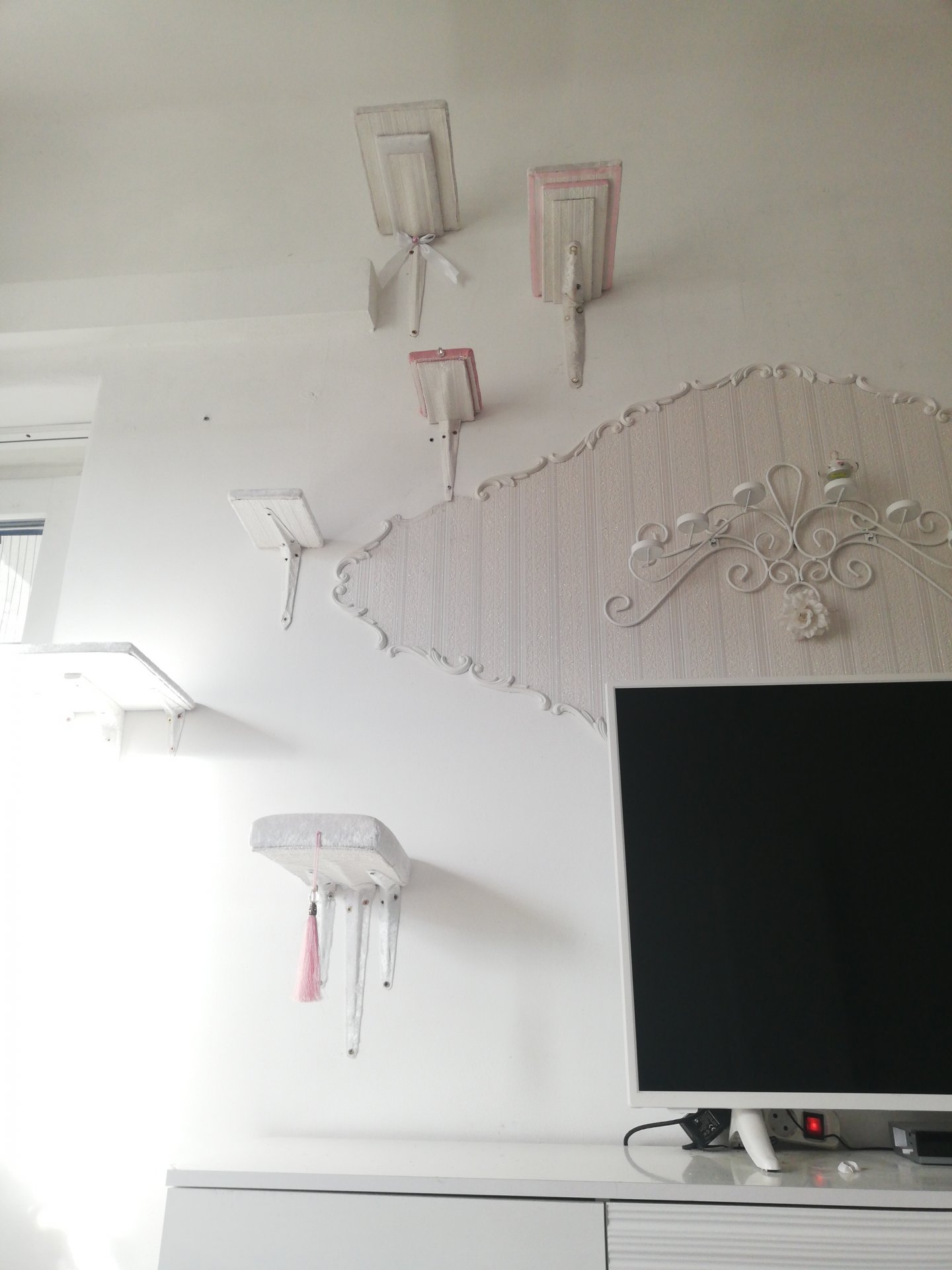

    Ich hänge gerade selbstgemachte Katzenboards, Brett auf. 1,8 mm Holz, Schraktüren, Regalböden.. Was man halt so findet, daß man wegschmeißen wollte.
    Gesägt in kleine Stücke 30x20 cm und größer z. B 30 x 60 cm usw.

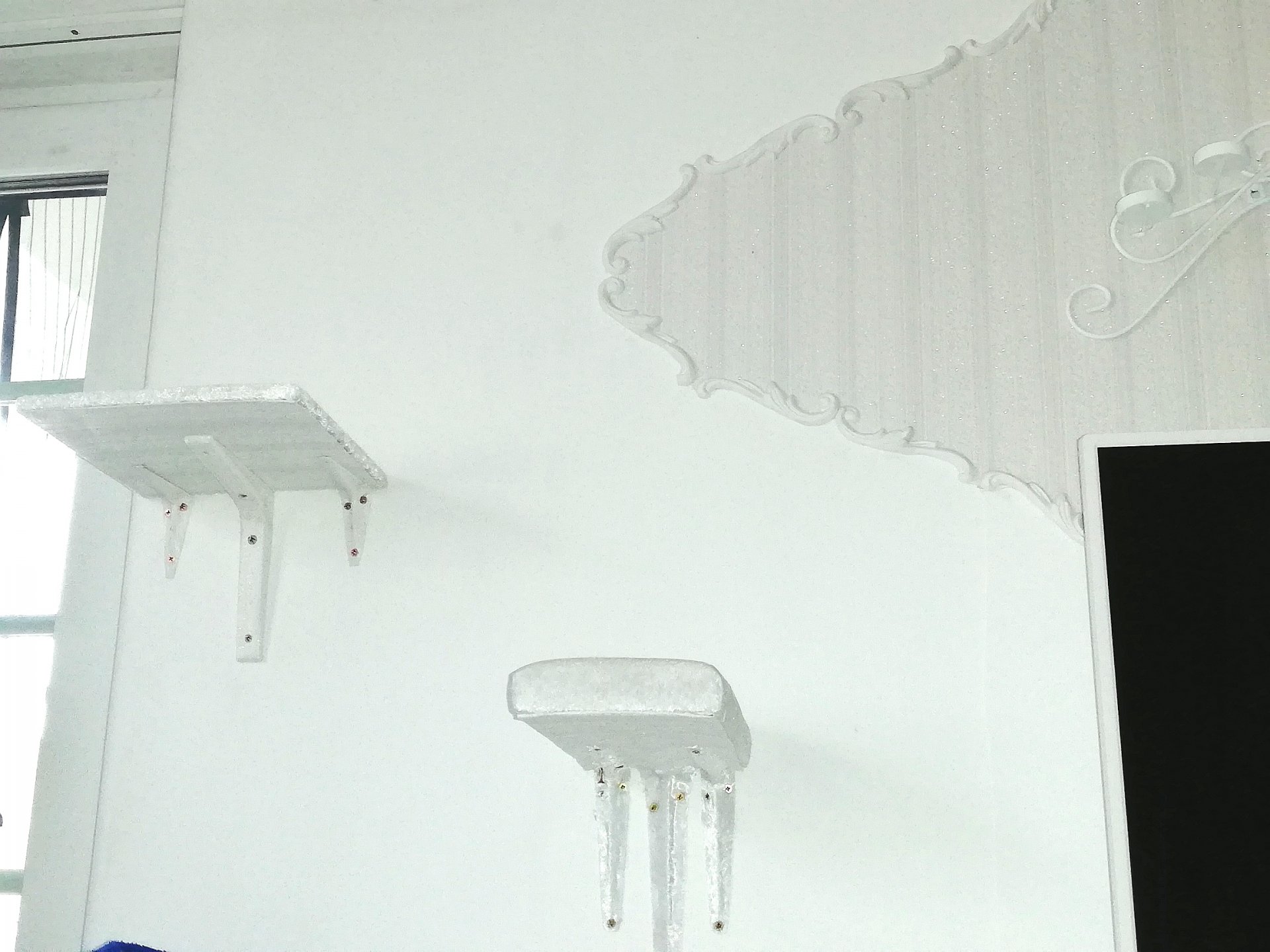

    Die befestige ich dann mit Winkel an die Wand. Hier ergeben sich einige Probleme.

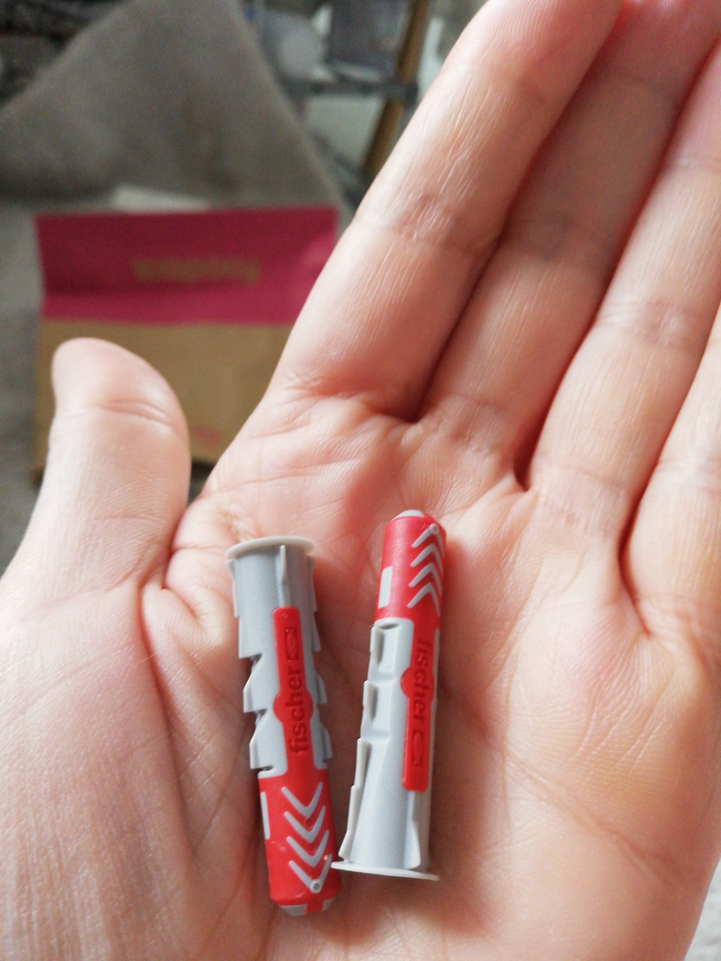

    1. An manchen Stellen kommt das Bohrmehl hellgrau und dann dunkelgrau raus. Bohren geht sehr leicht was glaub ich kein gutes Zeichen ist. Was ist das, welchen Dübel sollte ich verwenden?

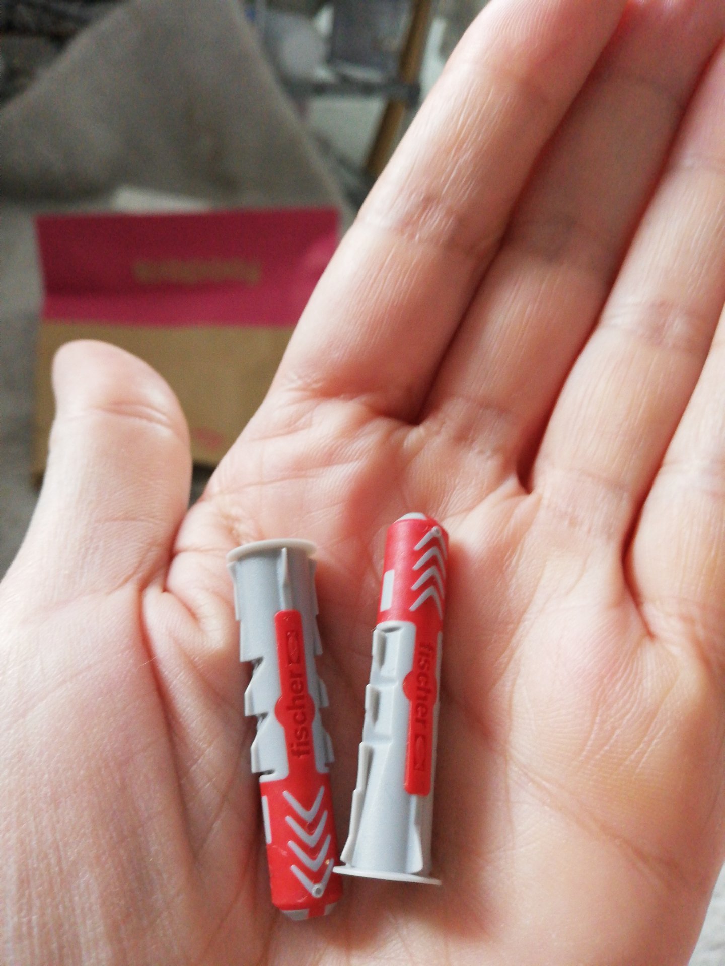

    2. Obwohl der Dübel, Fischer Duo perfekt gepasst hat, dreht es in der Wand mit, beim Einschrauben. Wo liegt das Problem? Ich müßte doch in diesem Fall die bereits befestigten haltenden Schrauben rausdrehen, besagtes Bohrloch entweder größeren Dübel nehmen, oder ausfüllen?
    Was wäre besser, größerer Dübel, Reparaturknete, Fertigspachtel oder Reperaturvlies umwickeln? Zement hab ich auch hier. Die beste und stabilste Weise wäre..?
    3. Ich muss ja den ganzen Winkel wieder entfernen wenn ich an das besagte Bohrloch ausbessern möchte, kann ich dann diese Dübel die ja noch gut sind weiterverwenden? Also wieder Winkel drauf, alle Schrauben eindrehen. Oder ist ein Dübel den man 1x angeschraubt hat zum Entfernen???
    4. Was wäre wenn ich den Winkel mit Montagekleber einstreiche und den Dübel und die Schraube und DANN alles befestige? Bekomme ich noch meht Stabilität? Bringt Montagekleber im Bohrloch irgendwas? Was ist mit Kraftkleber?
    5. Dort wo das nächste Board hinkommen SOLLTE befinden sich anscheinend Stromleitungen. Ich bin mir sicher die gehören nicht dorthin. Kann ich trotzdem dort bohren? 5 cm.. Wie tief sind die wohl verlegt?
    Meine Katze wiegt 4 kg, die Bretter um die 3 kg. Danke, ohne eure Hilfe komme ich nicht weiter und ich will weitermachen, es kribbelt in den Fingern.
    Nun geh ich Obi reichmachen. Ja was man alles als Frau so nebenbei halt macht, ne?

    Der Dübel muss zur Wand passen. Also müssen wir erst einmal wissen, aus welchem Material die Wand besteht.
    Stromleitungen verlaufen i.d.R. senkrecht oder waagrecht und innerhalb von Installationszonen. Im Zweifel mit dem Stromprüfer prüfen.

    Hellgrau wird Putz, dunkelgrau evt Bimsstein sein
    Vor dem Dübeleinsetzen Bohrmehl absaugen
    Loch evt ohne Schlag bohren und evt 1 mm kleineren Bohrer als Dübel verwenden.
    8 x 60 mm Nylondübel- evt Spreizvariante verwenden.
    Evt eine flache Leiste ca 2 x 4 cm in Brettlänge an die Wand dübeln
    Darauf das Brett schrauben und nach unten ein kleines dreieckiges Brett als Konsole an das obere Brett schrauben

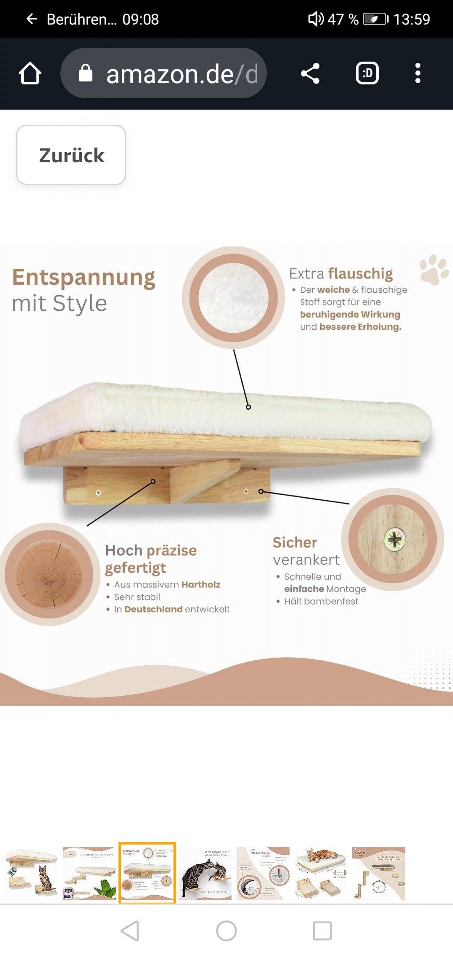

    Ich habe jetzt die Porenbetondübel von fischer gekauft. Teuerrrr. Die sollten doch jetzt passen?
    Genauuu das habe ich gefunden . Ganz ohne häßliche Winkel! Bin ganz aufgeregt! Kann das klappen
    .. Muss es Massivholz, sein? Wie lang und stark sollten die Schrauben sein die in die Stützen kommen? Mir splittert sicher das Holz beim Schrauben in Längsrichtung und welche Variante ist für dich die stabilste? Eines mit einem kleineren Brett unten befestigt, eines mit einem dreieckigen Keil und eines mit zwei Stützen.

    schau mal nach DUO Power Dübel

    Kann man alles selber bauen-
    Sperrholz geht auch, zB Multiplex 12- 15-18 mm.
    Reste gibts oft beim Baumarkt-Holzzuschnitt umsonst.
    Schraubenlänge ca 2,5 x die Dicke vom Brett. Also obere Brett 15 mm- Schraube 40 mm
    Immer mit dem Kerndurchmesser der Schraube vorbohren, Schraube 4mm- Bohrer 2-2,5 mm.
    Das obere Brett kann auch mit dem Schraubendurchmesser vorgebohrt werden.

    Wie kommt denn das Brett DANACH auf die Leiste?
    Das sind eh die, oder? Verwende ich gerade. Nur aus der Wand kommt dunkelgrau.. Jetzt hab ich von Fischer die sauteuren Porenbetondübel besorgt. Ich hoffe sie sind besser geeignet. Danke

    Das Brett von oben etwas schräg zur Wand hin auf die Leiste schrauben, vorbohren und ca 3,5 x 40 mm Schrauben verwenden.
