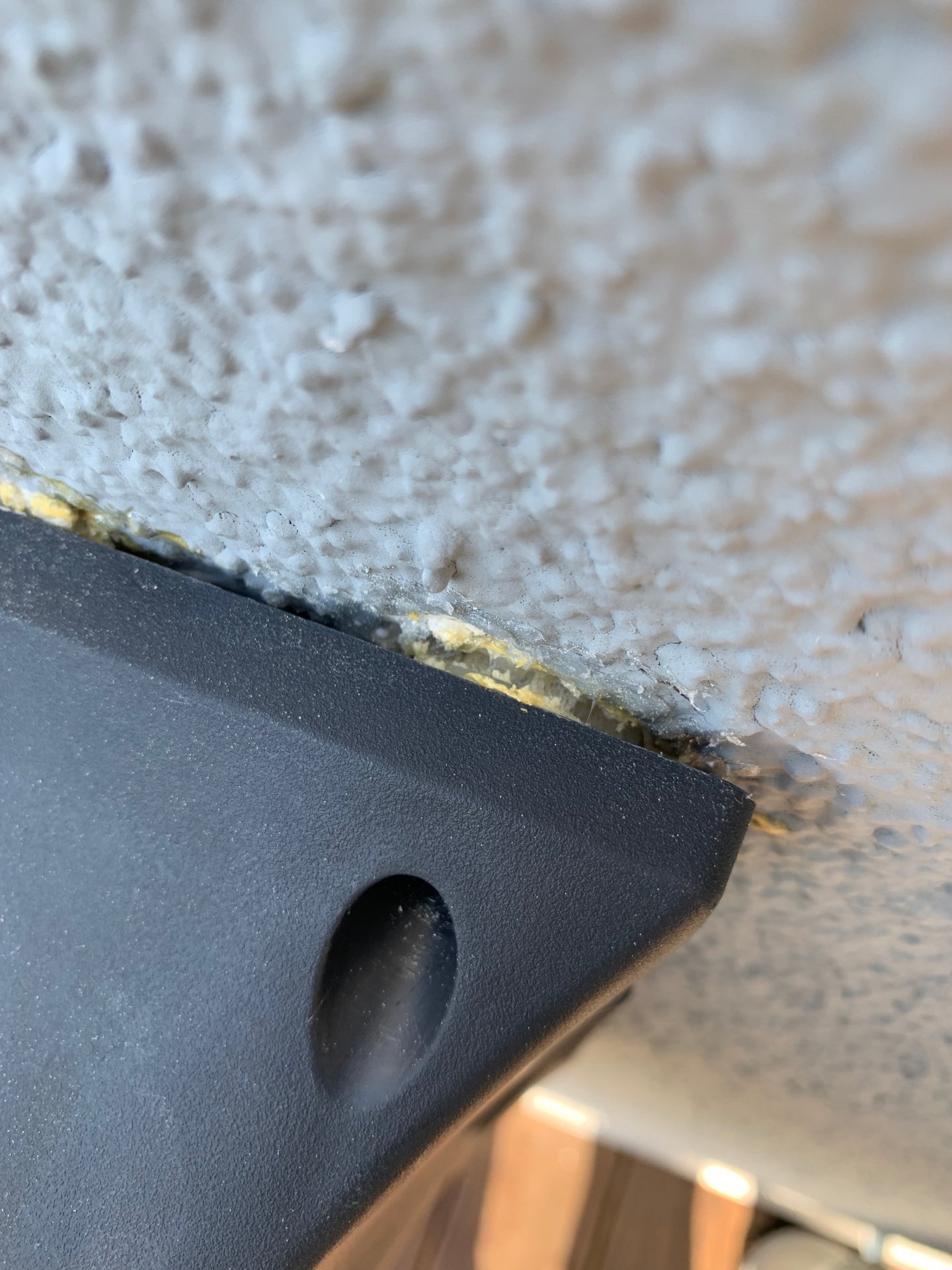

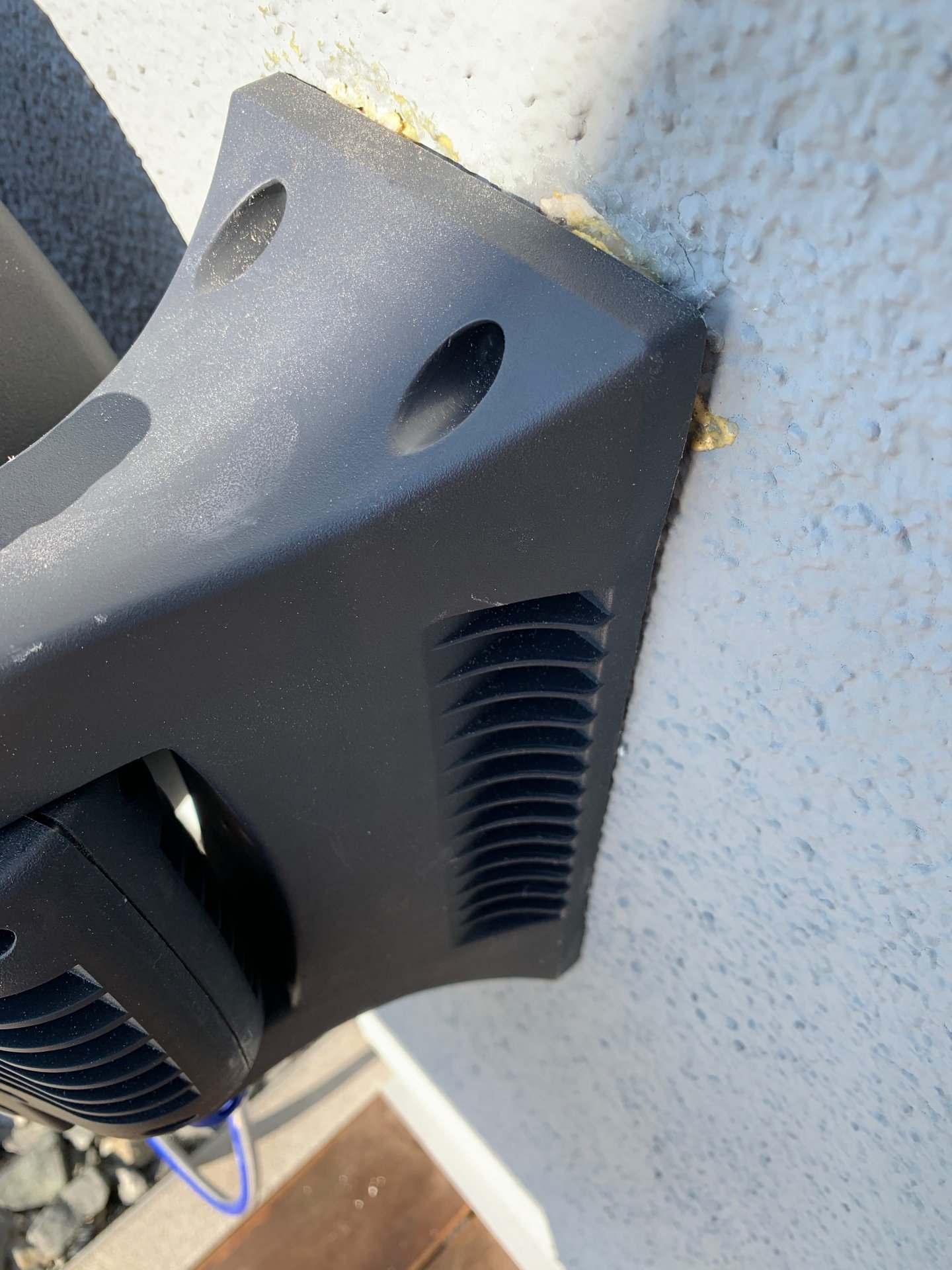

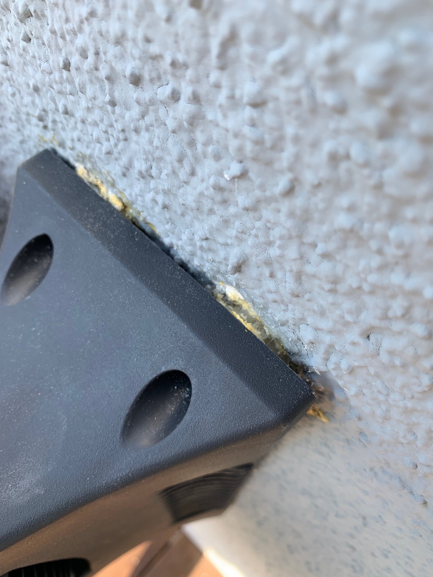

    Guten Tag,
    ich habe eine Wandbox ca. 10kg mit 4 FID 90 Fischer Dübel und 6 * 40mm Schrauben versucht an die Außenwand (Putz + WSDV) zu befestigen. Die Dübel wurden zusätzlich mit Bauschaum ausgespritzt.
    Es hat sich nach 24h doch ein kleiner Spalt an der Box gebildet. Da auch einige Kinder da mal rumziehen und drücken habe ich Angst, dass denen die Box entgegenkommt. Jemand von den Experten eine Idee wie ich die Box fester an die Wand bekomme? Nochmal dahinter aufspritzen mit Bauschaum?
    Muss der Spalt oben noch mit Silikon abgedichtet werden?

    Hallo, die Verankerung muss an Mauerwerk erfolgen.
    Bauschaum und verdübellung an WDVS bringen keine Stabilität

    Bis ans Mauerwerk sind es aber 20cm. 4 FID 90 Dübel sollten doch 10 kg aushalten?
    Wenn man in die Lücke noch ein Montagekleber spritzt?

    20 cm lange Schrauben werden doch zu finden sein

    Aktuell ist es so wenn ich dran ziehe und wackel ist es erstmal stabil. Wenn ich es um 180 Grad drehe von rechts nach links wird der Spalt 2-3mm größere und die Halterung bewegt sich minimal. Darum wollte ich erstmal noch was vollschmieren in die Lücke und schauen was dann passiert. In der Hoffnung dann auch nichts mehr abdichten zu müssen. Ich würde eine weiße Fuge drüber machen und die dann in der Wandfarbe anmalen.

    Wie geschrieben, ins Mauerwerk bohren. Dann reichen Kunststoffdübel und Stockschrauben, evtl. mit Verlängerungen.

    Wenn es abbricht mach ich das definitiv, aber aktuell wackelt es nicht, sondern es ist "nur" der Spalt da.

    Jetzt nochmal langsam:
    - Du hast deine Wallbox in Styropor gedübelt
    - Styropor hält keine Punktlast
    - Jetzt versuchst Du dein Teil an den Putz zu kleben....
    Der erste der an der Box hängen bleibt reißt im besten Fall die Dübel aus der Wand, wenns schief läuft funktioniert dein geklebe, dann Reißt ein qm Putz mit Styropor raus.....

    Ich werde nochmal längere Schrauben testen und dann schauen was passiert. Ich verstehe leider nicht warum 4* FID 90 Dübel welche bis zu 10kg halten so eine Box nicht halten können.
    Hängen bleiben ist eher unwahrscheinlich weil das Teil sich dann bewegt es ist ja schwenkbar. Die Schwenkbewegung macht mir gerade auch am größten Sorgen, weil da entsteht die Spannung.
    Wenn ich dran ziehe und daran rüttele scheint es erstmal fest zu sitzen.

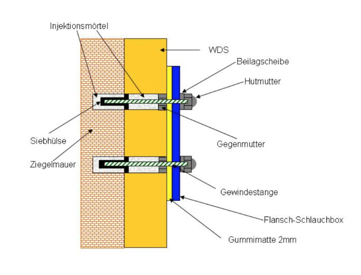

    Ist leider schon alles soweit erledigt. Der Nachbar bekommt die nächsten 2-3 Monate eine Markise, die Monteure könnte ich fragen.
    Eigentlich müsste ich es genau so machen?

    Ja genau die Skizze sieht gut aus

    Bin immer noch leicht schockiert, so ein Aufwand für so eine kleine Box :D...
    Die Skizze zeigt schon mal was ich alles benötige. Mal schauen ob es irgendwo eine Anleitung zu den Tiefen usw. gibt noch nie mit dem ganzen Material gearbeitet.

    Unsinn. Du brauchst keinen Injektionsmörtel. Nimm einfache Spreitzdübel und vergiss nicht, unter den Lautsprecher jeweils eine Distanzmutter drunterzuschrauben, damit sich das Ding nicht in das WDVS reinzieht.
