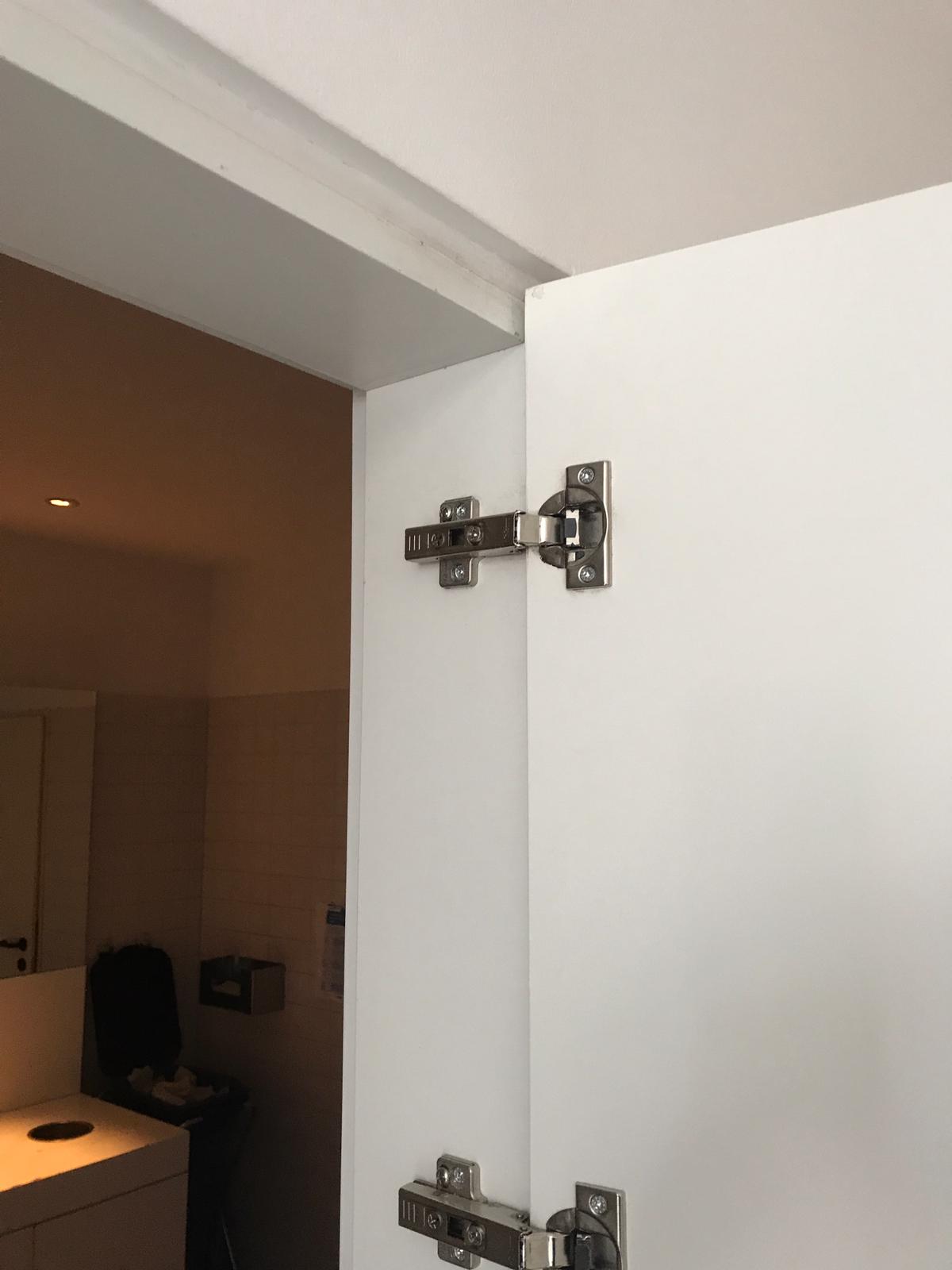

    wir sind gerade am Renovieren unseres neuen Hauses. Im EG haben wir schon die Regipsplatten an der Wand und dort ist noch eine Öffnung in ein kleines Räumchen (ca. 60x60cm) in dem wir gerne unseren Staubsauger und weitere Putzutensilien verstauen möchten. Die Höhe ist 2,60, sodass wir gerne 2 Öffnungen daraus machen möchten. In der Oberen dann 1-2 Regalböden einbauen und in der unteren dann wie gehabt die größeren Sachen.
    Ich fände es sehr schick, wenn die Türen zu dieser Kammer wandbündig sind, vielleicht sogar ganz ohne Griff.
    Nur leider bin ich mir nicht sicher, wie ich dies einfach selbst einbauen könnte. Ich wollte mir ungern eine fertige Tür kaufen.
    Meine Idee war ein Brett zu nehmen und dieses dann einfach mit Schanieren einzusetzen. Öffnungen zum Drücken (ohne Griff) gibt es ja auch. Ich weiß aber nicht, ob dies zu einfach gedacht ist und ob dies mit dem wandbündigen so einfach geht.

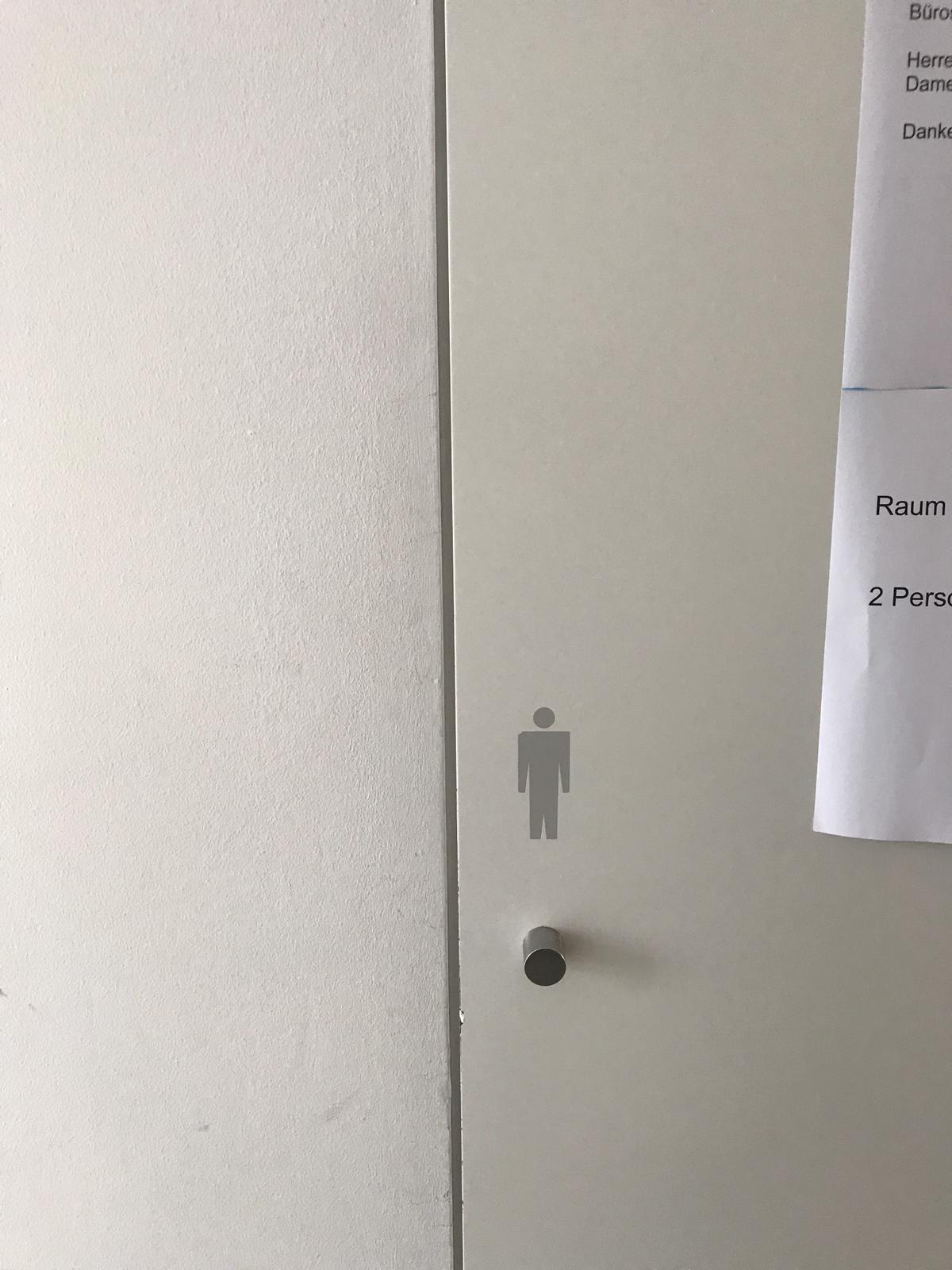

    Ja kannst Du so bauen, siehe Foto...

    Hallo! Deine Idee ein Brett zu nehmen und die Scharniere einzusetzen ist gar keine so blöde Idee so banal es auch bei erster Überlegung wirkt - es funktioniert. Habe ich letzte Woche erst auch so gelöst :)

    Der IKEA Schrank macht in den Fällen Sinn, in denen man dann auch direkt die Rückwände und Seiten vergkleidet haben möchte, dann spart man sich dort noch etwas extra zu machen. Da aber an der Rückwand die Wasserleitungen laufen, wäre es ganz geschickt, wenn man dort schnell dran kommen kann, um die Hähne zu schließen. In dem Fall ist dann das Brett mit Scharnieren wahrscheinlich geschickter.
    @jakobderbaumeister Welche Dicke hatte dein Brett gehabt, kannst du als deiner frischen Erfahrung noch etwas sagen, was ich beachten sollte?

    Also Wandbündig stell ich mir schwierig vor, das mit den Scharnieren klappt in meinem Kopf nur, wenn es nicht wandbündig ist. weil die Tür beim Aufmachen hinten Platz benötigt. Möglich ist das mit Außenscharnieren, sieht aber dementsprechend blöd aus...
    Hast du vielleicht ein Bild von diesem Raum? Dann kann man sich das besser vorstellen. Bei Türen sollte man sich genau überlegen wo und wie sie Platz benötigen um die auch Öffnen zu lassen.

    Ich habe es doch schon gezeigt, dass es geht...

    Schau das Foto noch mal genauer an, die Türe ist bündig mit der Wand, der Anschlag auf dem Futterbrett sitzt dementsprechend weiter hinten.
    Ausserdem gibt es mittlerweile auch sehr viele verschiedene Scharniere, aber die gezeigte Lösung funktioniert mit absoluter Standardware
