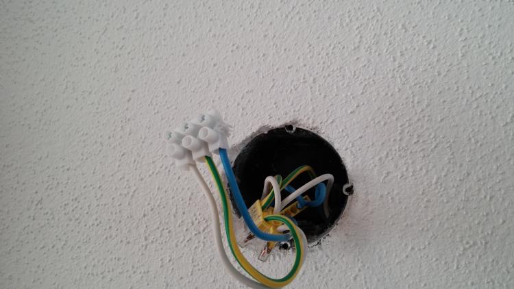

    wir haben in unserem Neubau einige Dosen in Wänden von einem Durchmesser von 10cm (siehe Bild). Einige Wandlampen die wir anbringen wollen haben gar nicht so eine große Installationsfläche. D.h. die Installationsfläche verschwindet in der Lampe. Der Elektriker schlägt nun vor in die große Dose noch Schiffchen zu integrieren bzw. einzuputzen. Das würde aber bedeuten man kann nicht mehr an die dahinterliegenden Kabel drankommen. Würdet ihr diese Lösung mitgehen oder können sich dadurch Schwierigkeiten ergeben? Ich habe einige Leerrohre im Haus verlegen lassen die ich später vielleicht mal nutzen will. Muss ich an die Wanddosen drankommen wenn ich Kabel durch Leerrohre ziehen möchte?
    Ich habe eigentlich bis jetzt nirgendswo solche großen Dosen großen Wanddosen gesehen. Der Elektriker meinte aufgrund der vielen verlegten Kabel war diese Vorgehensweise notwendig. Ich kann das nicht beurteilen? Ist das wirklich nur so möglich, hätte man nicht auch Verteilerdosen anbringen können an Stellen wo man sowieso nicht hinschaut?
    Wäre sehr dankbar wenn ihr mir Eure Meinung mitteilen könntet.
    Viele Grüße
    Eberhard

    Wenn es sein muss, kann man das so machen!
    Warum eine "10 cm -Dose ,wenn eine Wandleuchte geplant ist?

    Die gezeigte Dose ist eine normale Schalterdose mit 60mm, das sind nimmer 10cm.
    Wie auch immer, ein Schiffchen einzugipsen bringt dich wenig weiter, da im Gips sicher kein Dübel zur befestigung der Leuchte hält.

    Da ist eine normale Schalterdose zu sehen, die sicher nicht wegen der Vielzahl der Leitungen dort gesetzt wurde.
    Waren die Wandauslässe für die Wandlampen geplant?

    Nee, die waren bestimmt da geplant, um Steckdosen einzusetzen!
    Jetzt mal Butte bei die Fische:
    Dieses Dilemma ist ja nun nichts neues:
    Die Norm verlangt eine Dose bei Wandauslässen.
    Normalerweise verwendet man dann ein umgangssprachlich als Schiffchen bekanntes Teil. Auch diese normalen Schalterdosen sind anzutreffen.
    Beides ist zwar Normgerecht, und der "Sachverständige" oder wer auch sonst das ganze abnimmt freut sich, führt aber in der Realität zu Heulen und Zähneknirschen.
    Zum einen decken moderne Wandleuchten beide genannten Dosen regelmäßig nicht ab, zum anderen wird zum setzen der Dosen oftmals ein recht großes Loch erstellt, so daß nur mit langen Schraubnen etc. halt im Mauerwerk gefunden wird. Sitzen dort Schalterdosen, sind oftmals auch noch mehrere Leitungen eingeführt, so daß man garnicht weis, wo man noch Bohren darf/soll.
    Alles Dinge, welche sich mit ein wenig nachdenken bei der Montage nicht ergeben: Liegt dort genau nur eine Leitung 3x1,5 ohne Dose ist die Welt in Ordnung, wenn auch nicht Normgerecht.

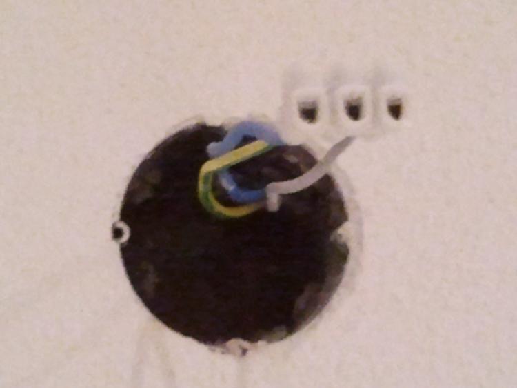

    Ich habe nochmal eine Bild eingefügt ich hoffe da kann man besser die ganzen Kabel sehen, die in der Dose sind. In der Dose sind also nicht nur die Anschlußkabel für die Wandleuchte sondern noch weitere kleinere Kabel mit Steckverbindungen. Ich habe keine Ahnung was die da sollen aber an diese Kabel werde ich nach der Einarbeit der Schiffchen nicht mehr dran kommen. Wäre super wenn ihr mir dazu noch was sagen könntet.

    Oben oder Unten oder links oder Rechts Wand aufstemmen...einfach mal Kopf einschalten und schauen wo keine Kabel sind...dort dann Schiffchen eingipsen und die kabel aus der Dose herausführen und durch das Schiffchen rausschauen lassen...auf die große Dose dann roten Signaldeckel drauf und zugipsen.
    So hast du Zugang, wenn später nötig zu der Dose und kannst deine Wandleuchte anbringen...

    Wenn ja, dann würde ich die Wandleuchte über der Dose anbrigen, die Leitung schräg runter in die Dose Bohre, und die Dose mit einem versenkten Federdeckel verschliessen, welcher dünn überputzt wird. Geht natürlich nur, wenn die Leitungsführung überall von unten kommt. Desweiteren: 2 Rohre hätte man auch in ein Schiffchen einführen können!

    Dann eben eine Leuchte auswählen die passend ist und der Anschluss-Raum die Schalterdose vollflächig abdeckt

    Sieht für mich so aus, das mit der Verbindungsklemme einfach die Leitung durchgeschliffen/abgegriffen wurde.
    An die FACHLEUTE: Muss das unbedingt revisionierbar sein? Wenn nicht, vielleicht könnte man dann ja ein Schiffchen mit Mörtel einsetzen?
    Ansonsten: Plexiglas o.ä davor und Lampe darauf befestigen

    Da es eine Klemmdose ist. Ja man muss da vielleicht nochmal rankommen.
    Aber da man ja weiss wo die ist kann man sie ja im Fall der Fälle auch finden. Wenn zugeputzt über den einen Signaldeckel muss man man dann eben einen bisschen mehr Schaden machen.
    Ich denke eine Leuchte die das Loch abdeckt wäre sie sinnvollste Variante.
