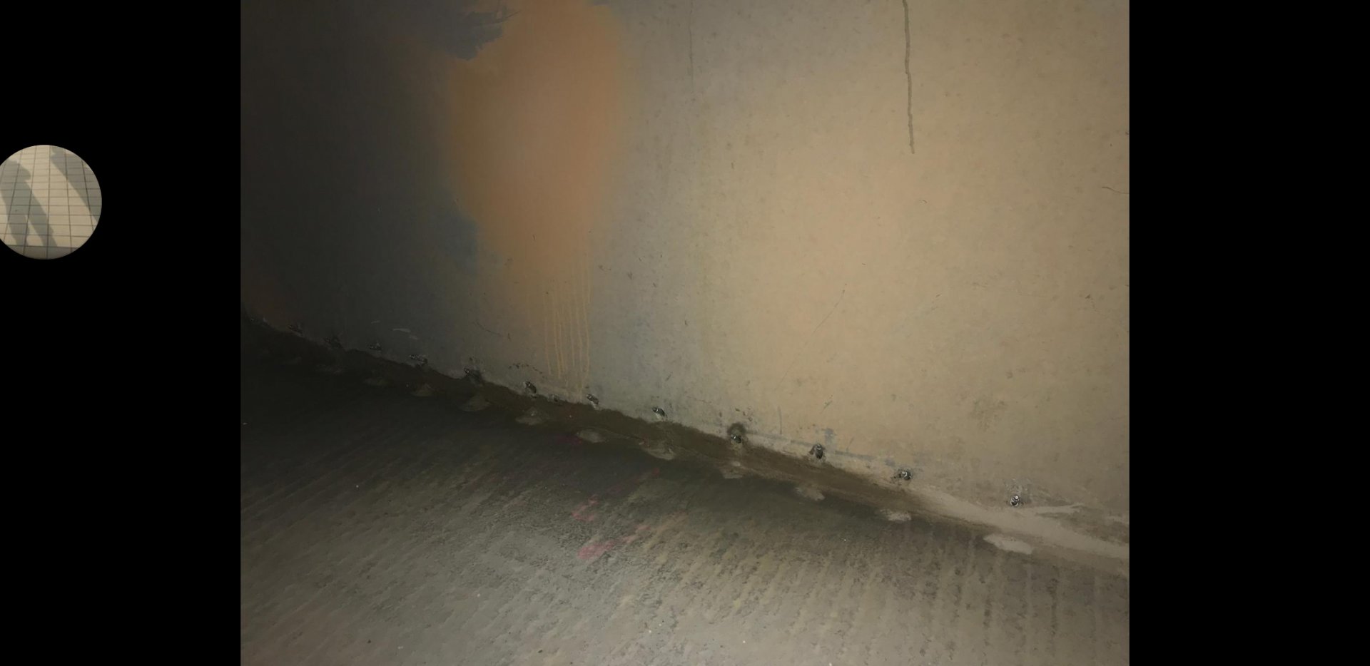

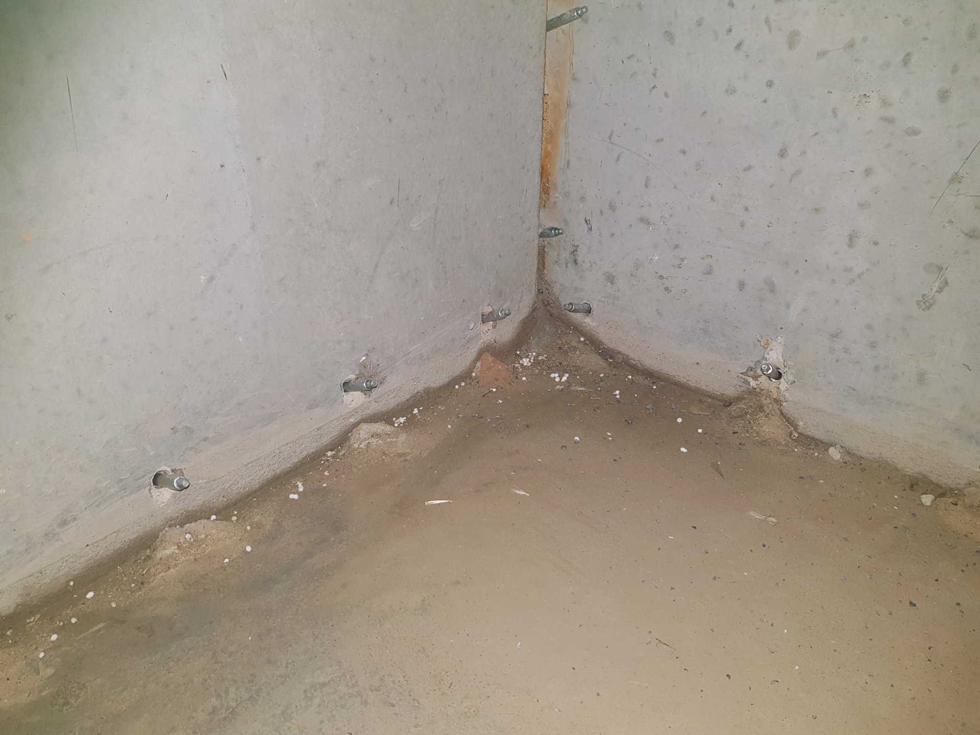

    Wir lassen gerade eine Doppelhaushälfte (massiv) bauen.
    Durch den ganzen Regen stand im Keller natürlich ne Zeit lang das Wasser.
    Jetzt hab ich heute gesehen, dass die ein paar Löcher in die Kelleraußenwand gebohrt haben, angeblich, damit das Wasser abläuft.
    Aber jetzt ist doch alles erst recht undicht und das Grundwasser kann ungehindert rein? Ist das normal?? Wie wird das wieder verschlossen... zwei Laien wie uns, und dann auch noch zwei Frauen kann man als Bauträger ja leider alles erzählen... brauche bitte bitte eure Hilfe..
    Vielen Dank im voraus!

    Ich hätte gerne Nah-Aufnahmen von den Bohrungen, ganz speziell von der letzten (am weitesten Rechten).

    War eben nochmal dort. Die Teile sind sowohl an den Außenwände als auch zum anderem Doppelhaus rüber gemacht... habe mehr Bilder für euch gemacht...

    Na bitte, dachte ich mir es doch.
    Dort wurde die Mauer verpresst (ob mit Erfolg kann man erst bei Druckwasser sagen).
    Der Winkel erscheint mir aber sehr flach.
    Üblich sind eigentlich 45°.
    Sie sollten dringend die ausführende Firma auf die Verpressung ansprechen und sich diese genau beschreiben lassen (Verwendetes Harz, Mauerdicke, Bohrlochabstand, Bohrlochtiefe, Winkel).
    Zur Sicherheit würde ich auf einer umlaufenden Anbringung einer Hohlkehle bestehen, Radius MINiMUM 100 mm...
    Und auf Bilder bestehen, die das Entfernen des Zementleimes zeigen (die "Kiesel" des Betons müssen dann sichtbar sein!)
