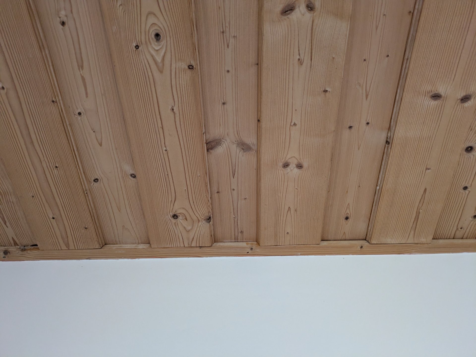

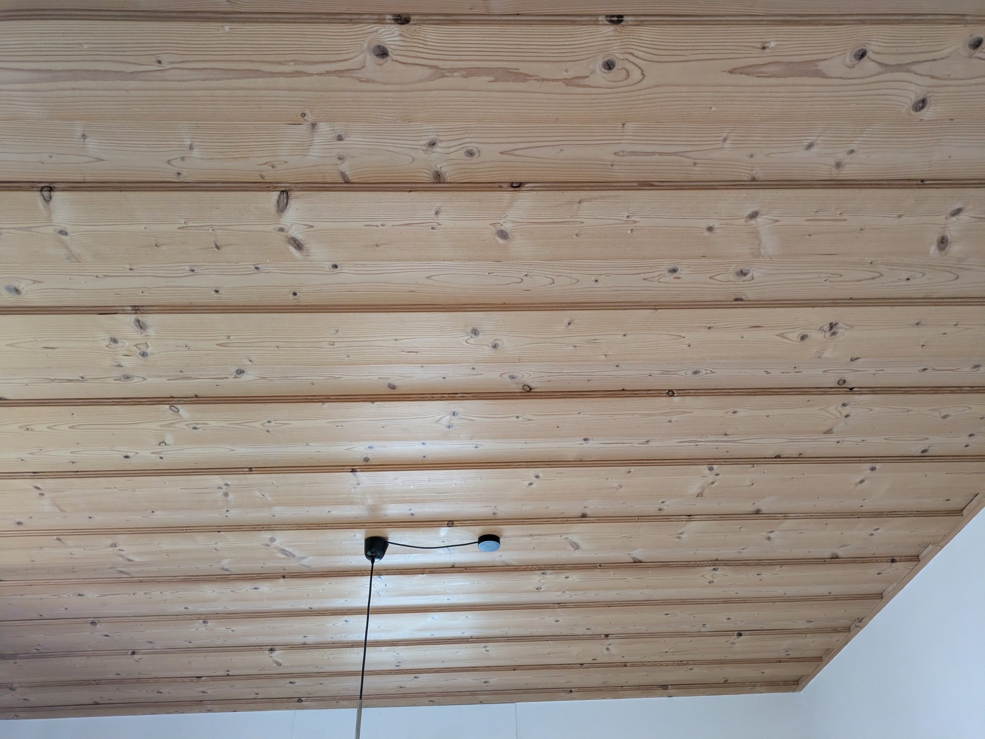

    Hallo zusammen!
    Wir möchten zwischen Wohnzimmer und Küche einen Durchbruch durch eine tragende Wand realisieren (2,60cm hoch/1,20cm breit soll der fertige Durchgang sein).
    Vom Statiker haben wir das "Go", Angebote liegen auch vor von Handwerkern.
    Diese wollen (verständlicherweise) die Decken in beiden Zimmern mit Deckensprießen abstützen.
    Im Wohnzimmer haben wir jedoch eine mit Echtholz verkleidete Decke (vermutlich mit Unterkonstruktion aus Holz). Auf Nachfrage hin beim Handwerker, würde eine Abstützung der Decke dieselbige beschädigen/ruinieren. Das kommt natürlich gar nicht in Frage ...
    Gibt es alternative Möglichkeiten den Stahlträger einzubauen/Durchbruch zu realisieren, ohne dass auf Wohnzimmerseite gestützt wird bzw bringt es was, nur das Loch für den Träger zu machen und dann erst das restliche Mauerwerk unten drunter zu entfernen? Oder würde das die Stützen nicht ersetzen?
    Habe das Mal als Idee angebracht, aber wurde nicht wirklich drauf eingegangen. Bin ja auch nur eine Frau ;-)
    Bevor ich in die nächsten Gespräche gehe, möchte ich fachlich vorbereitet sein. Das Internet hat mir jetzt nur teilweise weitergeholfen.
    Unser Haus ist von 1904, falls das eine wichtige Info zur Beantwortung sein sollte.
    1000 Dank vorab!

    Und was meint dieser zu der erforderlichen Abstützung während des Baus?

    Der hatte die Holzdecke nicht auf dem Schirm und die Pläne anhand der Baupläne/Grundriss etc dann später gemacht. Wir selbst haben in dem Moment auch nicht daran gedacht, nochmals die Holzverkleidung zu thematisieren. Aktuell ist Urlaubszeit und keine Nachfragen möglich, Angebote der Handwerker und Folgeangebote für Küche etc. aber befristet...

    Ich habe selbst auch mal einen Durchbruch für eine Tür bei mir gemacht. Ein befreundeter Maurer hat mir das so empfohlen, funktioniert aber nur bei entsprechend dicken Mauerwerk. Die Wand im Bereich des Sturzes abstemmen, aber nur die halbe Wandstärke. Betonsturz einbauen und dann die selbe Geschichte von der anderen Seite. Den Sturz unterseitig verschalen (bei mir war da 2 cm großer Spalt) und oberhalb des Sturzes ein oder 2 kleine Öffnungen herstellen. Durch diese Öffnungen Mörtel einfüllen Danach kann man in aller Ruhe den unteren Rest herausstemmen. Hat tadellos funktioniert. Ist nur die Frage, ob du den Sturz auch so ausführen darfst. Frag mal den Statiker, ob etwas gegen diese Vorgehensweise bei dir spricht.

    Je nach Wandaufbau kann man auch unterhalb der Decke Löcher machen und KVH durchschieben und das dann auf beiden Seiten stützen. Aber auch da: Frag den Statiker. Hilft ja nix, wenn wir dir erklären wie es irgendwo ging und bei dir fällt nachher das halbe Haus zusammen.

    Man könnte auch die Decke vorsichtig bis zu der Stelle
    Ausbauen und danach wieder montieren
