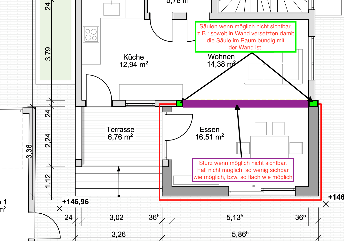

    vorneweg, ich bin neu hier. Auf der Suche nach Informationen bin ich hier gelandet. Sollte ich also Informationen vergessen, reiche ich diese gerne nach.
    Ich habe eine bestehende Immobilie gekauft und möchte einen Anbau machen. Dabei soll eine Außenwand durchbrochen werden. Da der Raum optisch nicht getrennt sein soll, würde ich gerne einen "unsichtbaren" Durchbruch haben. Ich gehe davon aus das dies nicht möglich sein wird, weshalb mich die unterschiedlichen Möglichkeiten interessieren, wie man den Durchbruch möglichst wenig sehen wird.
    Ich habe bereits einen Statiker kontaktiert. Da dieser bisher eher unzuverlässig war und nur bei ständiger nachfrage Informationen an mich weitergegeben hat, würde ich gerne weitere Meinungen zu Umsetzbarkeit hören. Ich erhoffe mich davon ein Urteil fällen zu können ob ich das Bauvorhaben so weiterführen kann oder lieber jemand neues suchen sollte.
    Die Pläne des Architekten hänge ich an. Die Besandsimmobilie ist ca. von 1965, hat einen betonierten Keller, Betondecken im EG und OG mit 14 cm Dicke +5cm Estrich und wurde mit Bimsstein gemauert.
    Laut Statiker ist die einzige Optionen einen Stahlträger mit 220mm einzubauen und am besten den Durchbruch kleiner zu machen, weil mir niemand solch einen Träger einbauen wird. Mit Trockenbau also eine "Stufe" von 25 cm entsteht.
    Ist das wirklich die Einzige Option? Besteht die Möglichkeit einen deckengleichen Unterzug zu realisieren? Oder einen Stahlträger zu verwenden und diesen auf die bestehende Betondecke zu schieben und zu verankern (Siehe Skizze?
    Ich würde mich sehr über eure Meinungen, Erfahrungen und Ratschläge freuen.

    Das werden die teuersten 16qm am ganzen Haus :)
    möglich ist vieles, alles eine budgetfrage
    Was möchtest du für den Durchbruch ausgeben ? 20 tausend ? 100 tausend ?
    was ist denn in dem Geschoss darüber ?

    Für den Durchbruch mit Rohbau habe ich mit 20-25 tausend gerechnet. Kann aber nicht einschätzen wie realistisch das ist.
    das Geschoss darüber soll genauso erweitert werden. In der Datei "Bauantrag" sind nochmal alle Etagen und Schnitte gezeigt. Also der gesamte Plan.

    Solche Sonderlösungen wie du Sie skizziert hast sind möglich jedoch unfassbar teuer.
    Du kannst deinem Statiker ggf. vorschlagen dass die neue Decke kein Auflager auf dem Stahlträger/der Bestandswand hat, damit ein niedrigerer Träger erforderlich ist. Ohne Statik schwer zu beurteilen und zu faul zum nachrechnen.

    Vielleicht kann / darf man den Träger sichtbar lassen (Brandschutz?) und in Szene setzen. Je nach Einrichtung kann das gut wirken.
    Ansonsten könnte man auch überlegen falls es von Abwasser etc. her geht die Küche und die Essecke zu tauschen, so dass der Wohn/Ess Bereich im Altbau offen bleibt und nur beim Kochbereich eine kleine Abkofferung an der Decke ist. Ggf. macht da sogar eine Glasschiebetüre Sinn zur Abtrennung wegen Geräusch und Geruch etc.
    Ich würde wirklich nicht empfehlen zu sehr auf "Unsichtbarkeit" der Lösung zu pochen, das wird ultra teuer!
