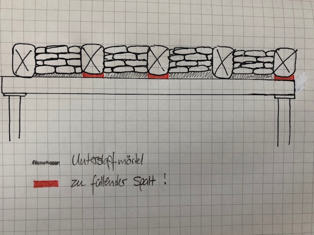

    Hallo alle zusammen,
    ich bin gerade dabei eine Altbauwohnung zu sanieren. Teil der Umbaumaßnahmen ist das Entfernen einer tragenden Wand und der Einzug eines Stahlträgers mit zwei Stahlstützen. Alles schon mit dem Statiker abgeklärt, berechnen lassen, ect.
    Auf der Wand liegen alle 60cm die Holzbalken auf, die auf einer Länge von 10m die Deckenkonstruktion bilden. Abgestützt und entfernt ist die Wand schon.
    Da die Unterkante der Holzbalken nicht alle genau auf einer Höhe sind und der Träger 100% im Wasser liegt, besteht zwischen dem Stahlträger und den Holzbalken ein kleiner Spalt.
    Mit was schließe ich in diesem Fall am besten die Spalten zwischen Träger und Holzbalken? Ich dachte an Holzkeile oder Bleche.
    Zwischen dem Stahlträger und der Mauer vom darüber liegendem Geschoss würde ich Quellmörtel/ Unterstopfmörtel verwenden.
    Wäre sehr dankbar wenn jemand seine Erfahrungen teilen und mir diesbezüglich weiterhelfen könnte.
    Besten Dank
    Lukas
