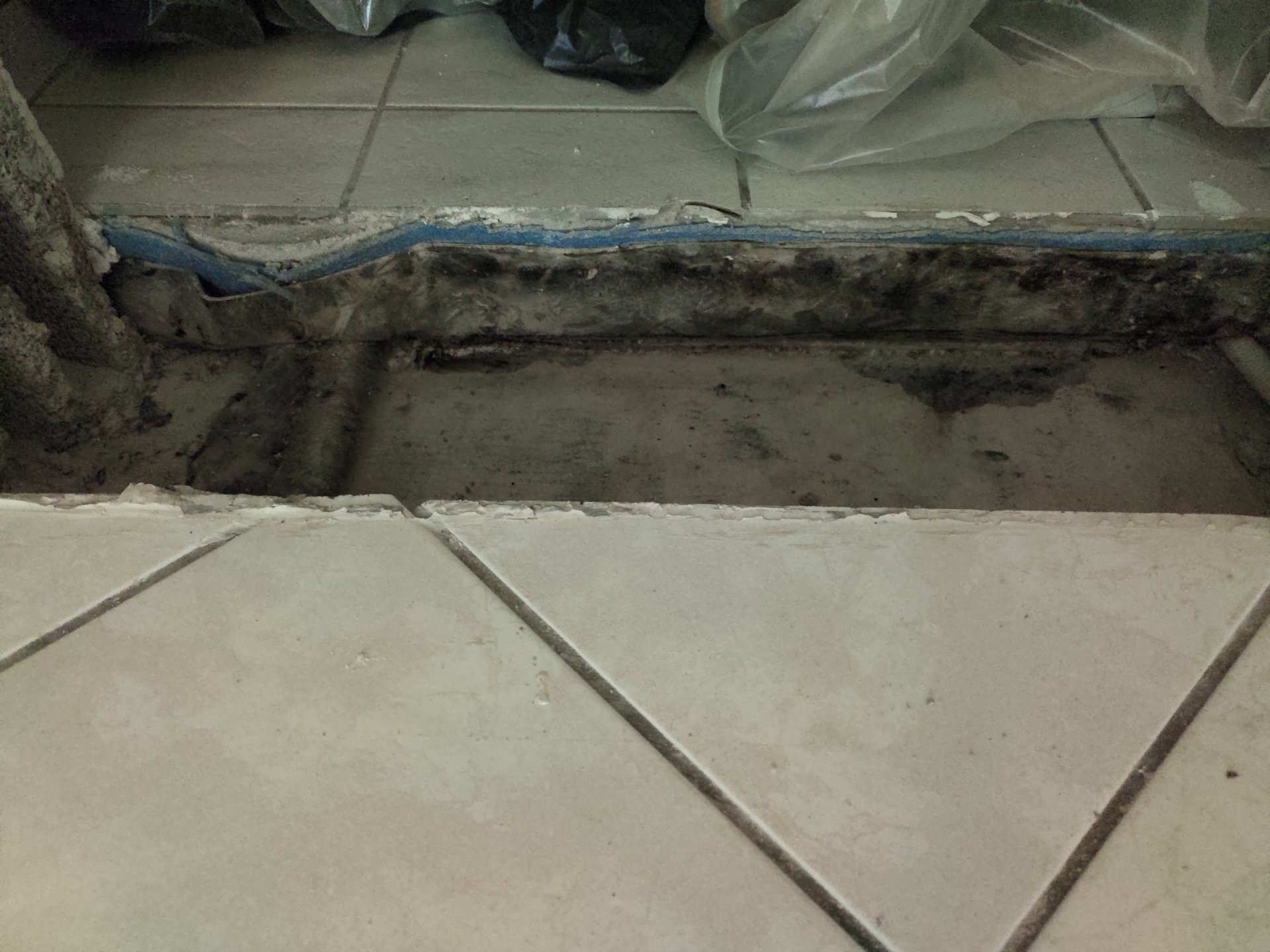

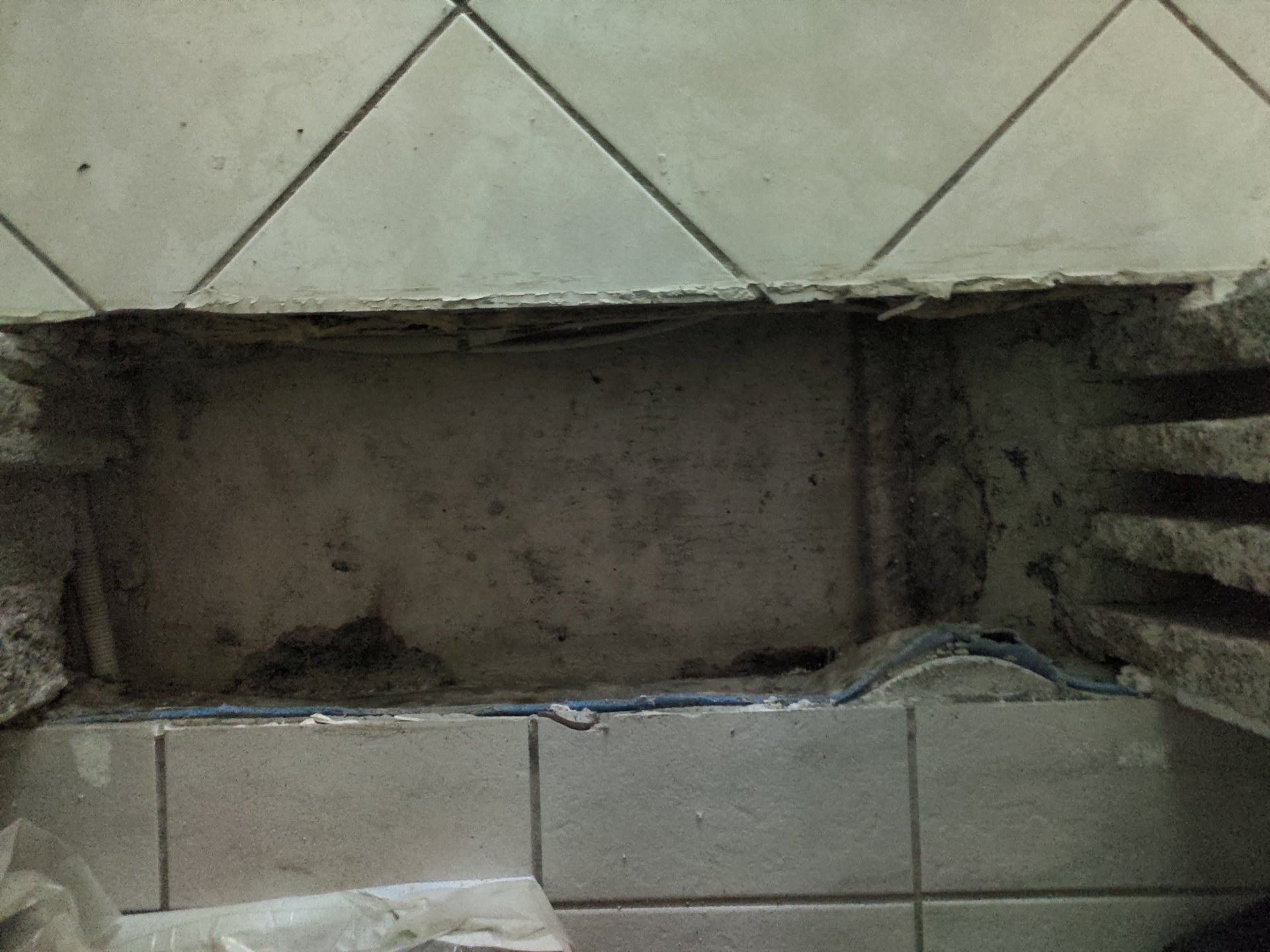

    der Durchbruch ist fertig.
    Jetzt sieht es so aus, siehe Bilder.
    Obendrauf soll Fliesen als Verbindung zwischen beiden Räume.
    Nun da laufen 2 Rohre ( Fußbodenheizung).
    Ich muss irgendwie diese Fläche füllen damit ich auf der richtige Höhe komme um Fliesen zu verlegen.
    Wie kriege ich die richtige Höhe?
    - Alles mit Estrich füllen?
    Danke im Voraus um eure Hilfe!

    Schutzhüllen über FBH Rohr. Estrich inkl. Dämmung und Trennfolie einfüllen. Unter dem künftigen Türblatt Bewegungsfuge mit Randdämmstreifen ausbilden. Die andere Seite der Verfüllung verklammern und verharzen.
    Fertig

    Seitlich sind Dampfsperre ( schwarzes Band und ein blaues Band) : soll beide Bänder entfernt werden um die Verbindung zwischen neuer Estrich und Estrich nebendran zu gewährleisten?
    Danke
  8. #8 Fabian Weber, 22.06.2024
    16.425
    6.557
    Das blaue ist ein Randdämmstreifen, der bleibt nur auf der Seite, wo der Estrich seine Bewegungsfuge erhält. Das schwarze ist eine PE-Folie, die bleibt auch nur auf der einen Seite mit dem Randdämmstreifen, auf der anderen Seite wird der Randdämmstreifen entfernt und die Folie runtergeklappt und mit einem neuen Stückchen Folie ergänzt. Da kannst Du jetzt auch einfach einen dicken Müllbeutel nehmen.

    Noch eine letzte Frage : wie kann ich feststellen welche Seite ist die Bewegungsfuge?
    Vielleicht hilft das, auf das Bild:
    Unten ist ein Raum
    Oben ist ein Flur
    Danke
  10. #10 Fabian Weber, 23.06.2024
    16.425
    6.557
    Die Bewegungsfuge kommt unter das spätere Türblatt.

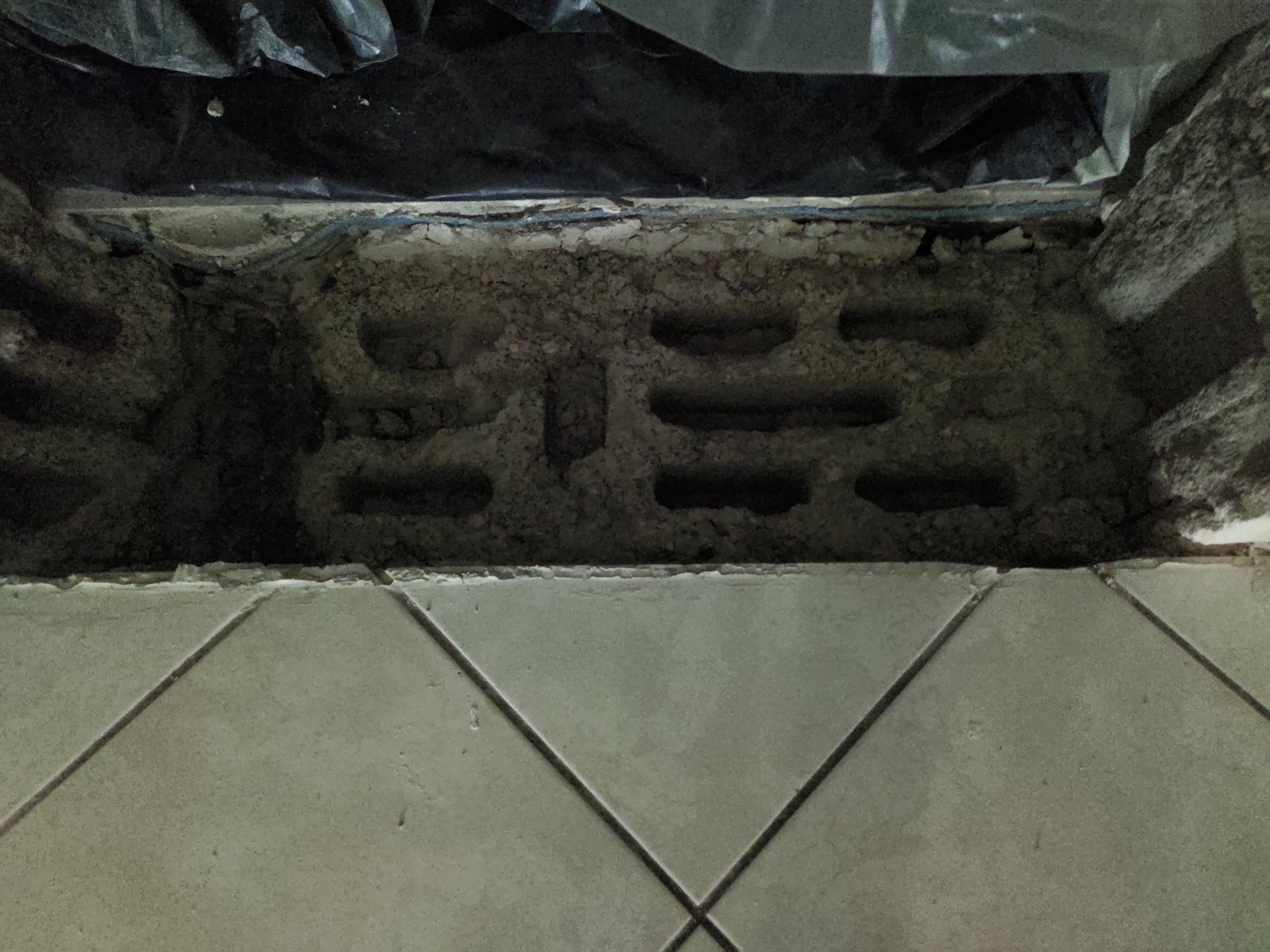

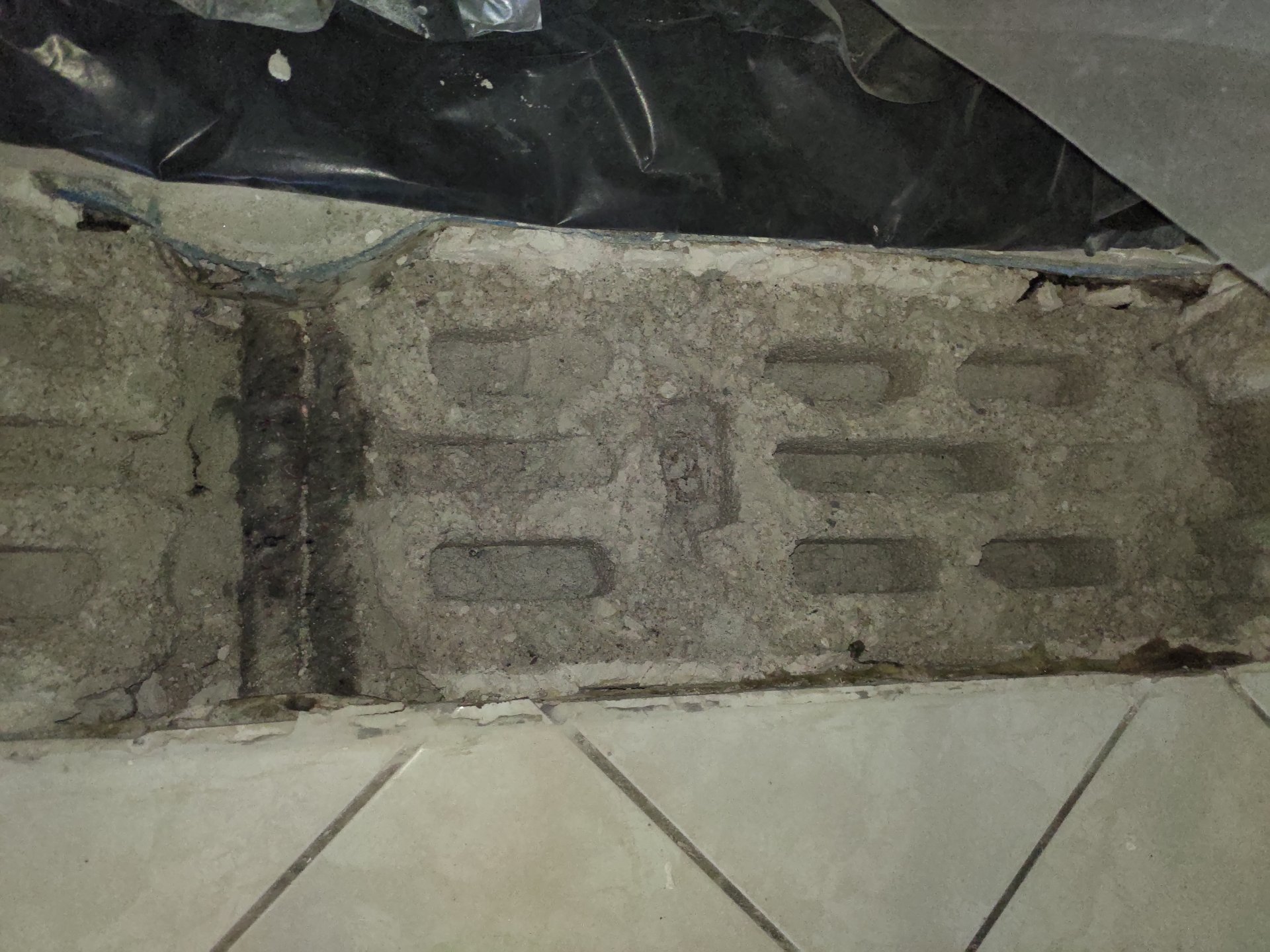

    Hallo Fabian,
    Jetzt sieht es aus, siehe Bilder : der Ziegelstein ist weg.
    Tiefe ab Oberkante Fliesen ist 15 cm.
    Wie dick sollen Dämmung und Estrich sein?
    Dämmung 9-10cm
    Estrich 4cm?
    Dann 1-2 cm für Fliesen kleben?
    Danke im voraus
  13. #13 Fabian Weber, 24.06.2024
    16.425
    6.557
    Mach die Dämmung genau so hoch wie die Dämmung daneben. Und dann den Estrich auch dick, wie den anderen auch.

    womit oder wie kann ich die 2 Rohre abdecken?
    Danke
  15. #15 Fabian Weber, 29.06.2024
    16.425
    6.557
    Einmal mit Randdämmstreifen umwickeln.
