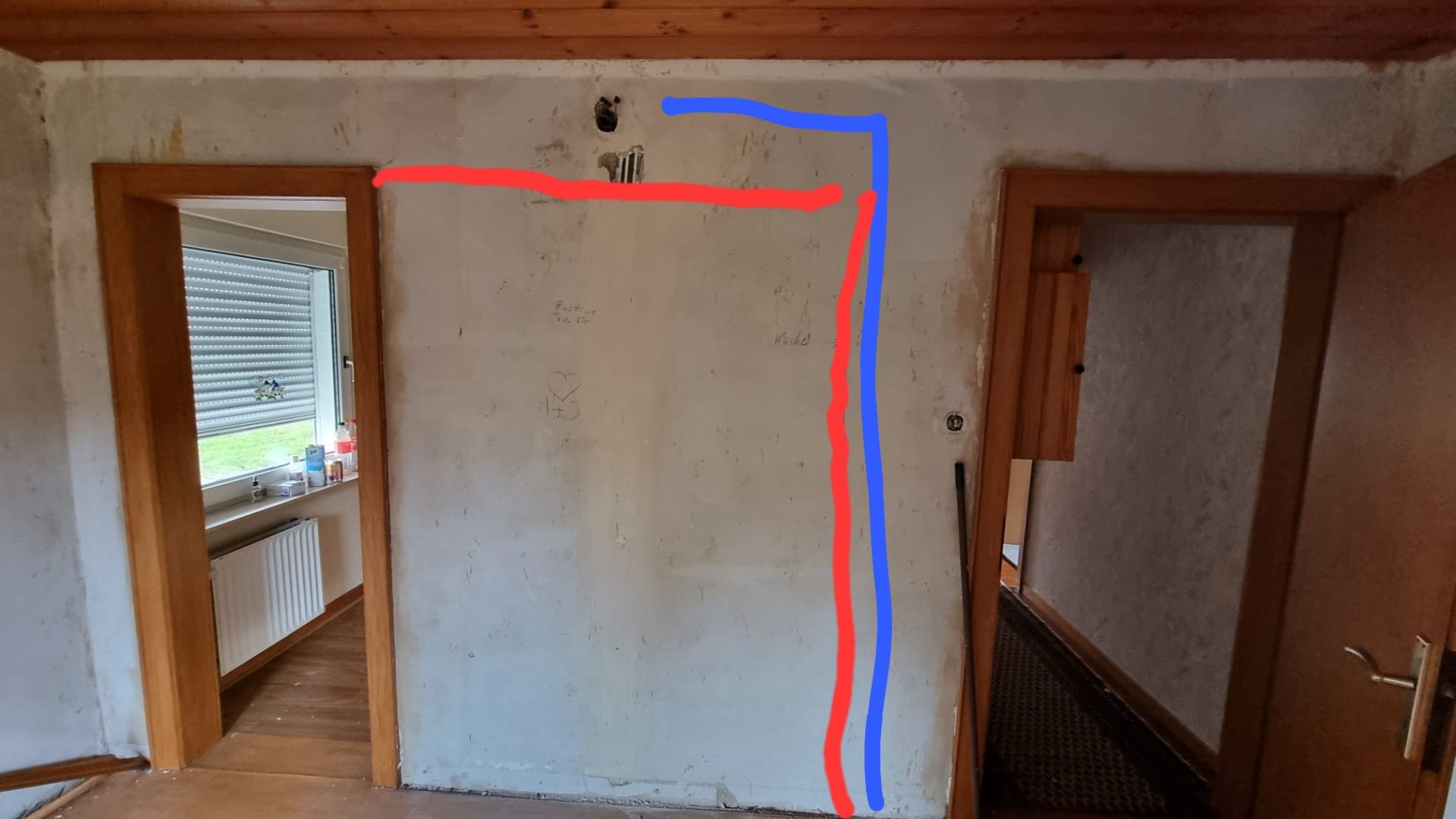

    Hallo Community, ich benütige euren Rat
    Ich möchte gerne einen Wanddurchbruch machen (rot markiert im Bild).
    Hierzu soll auch dann ein Stahl sturz eingezogen werden. Allerdings laufen in der Wand 2 Warmwasserrohre 12 und 15mm, diese müssen versetzt werden (blau markiert) Jetzt meine Frage: darf ich den Stahlsturz etwas aussparen um die Rohre Unterputz verlegen zu können oder bleibt nur die Überputz Option? Die Wand ist eine nicht tragende 12cm Bimswand.

    Sicher? Die Zarge sieht nach deutlich mehr als 12cm aus.
    Da solltest du auf jeden Fall einen Statiker hinzuziehen.

    Ja ich bin mir sicher. 12cm + je Seite 1cm Putz. Die Zarge sieht Bauartbedingt breiter aus

    Ja , bei nicht tragend kein Problem.
