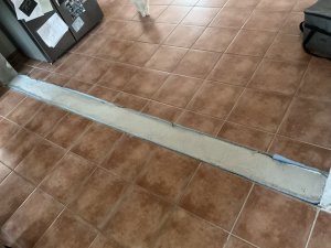

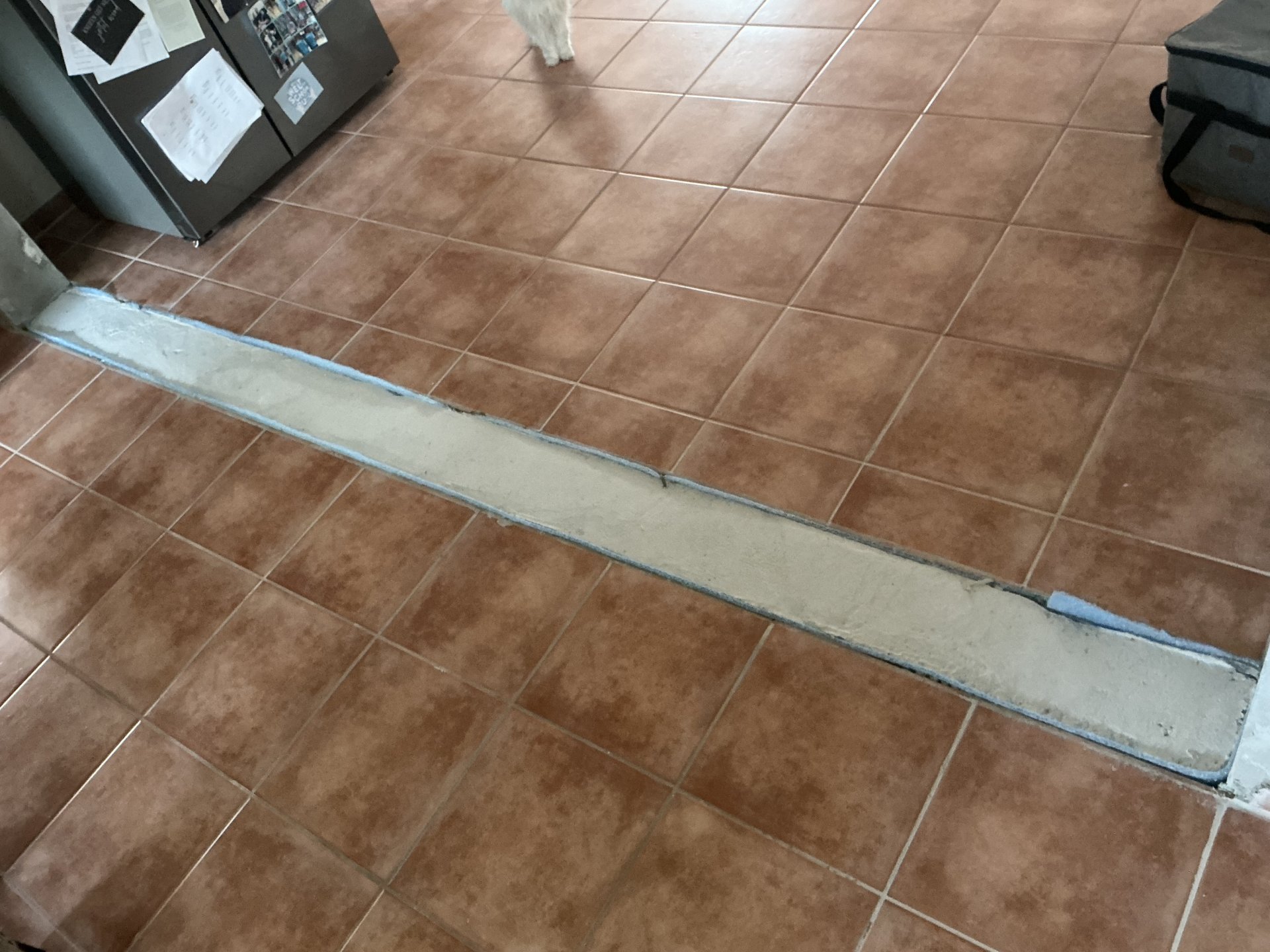

    ich bin mir bei folgendem Punkt unsicher und hoffe auf eure Erfahrungen.
    Ich habe einen Wanddurchbruch zwischen zwei Räumen gemacht. An den Übergängen vom alten Estrich zum neu eingebrachten Estrich befindet sich auf beiden Seiten jeweils ein Trennstreifen. Der Durchbruch wurde anschließend mit Estrich aufgefüllt (siehe Foto). Darauf soll durchgehend Klebevinyl verlegt werden.
    Vor dem Verlegen werden die vorhandenen Fliesen angeschliffen und anschließend mit einer Ausgleichsmasse gespachtelt, sodass eine durchgehende, ebene Fläche entsteht.
    Jetzt stellen sich mir folgende Fragen:
    • Müssen die beiden Dehnungsfugen am Übergang zwischen altem und neuem Estrich im Klebevinyl übernommen werden oder kann der Boden durchgehend verlegt werden?
    • Falls die Dehnungsfugen übernommen werden müssen, welche Lösung ist dafür optisch am unauffälligsten?
    • In beiden Räumen ist eine Fußbodenheizung verbaut. Ich möchte diese auf keinen Fall beschädigen. Wie kann ein eventuell notwendiges Übergangsprofil befestigt werden, ohne in den Estrich bohren zu müssen?
    • In den Türdurchgängen befinden sich ebenfalls Dehnungsfugen. Müssen diese beim Verlegen des Klebevinyls ebenfalls übernommen werden oder können sie überspachtelt und durchgehend verlegt werden?
    Ich freue mich über eure Erfahrungen und bedanke mich schon einmal für eure Hilfe.

    Man kann planerisch prüfen ob man diese Doppelfuge verklammern und verharzen kann. Wahrscheinlich hat sich das wegen der Fußbodenheizung keiner getraut.
    Am besten wäre einfach das ganze mit Abschlussprofilen oder Doppelprofilen auszubilden.

    Also muss ich auf beiden Seiten ein Profile einarbeiten?
  4. #4 Fabian Weber, 19.07.2026
    16.545
    6.601
    Ja.
