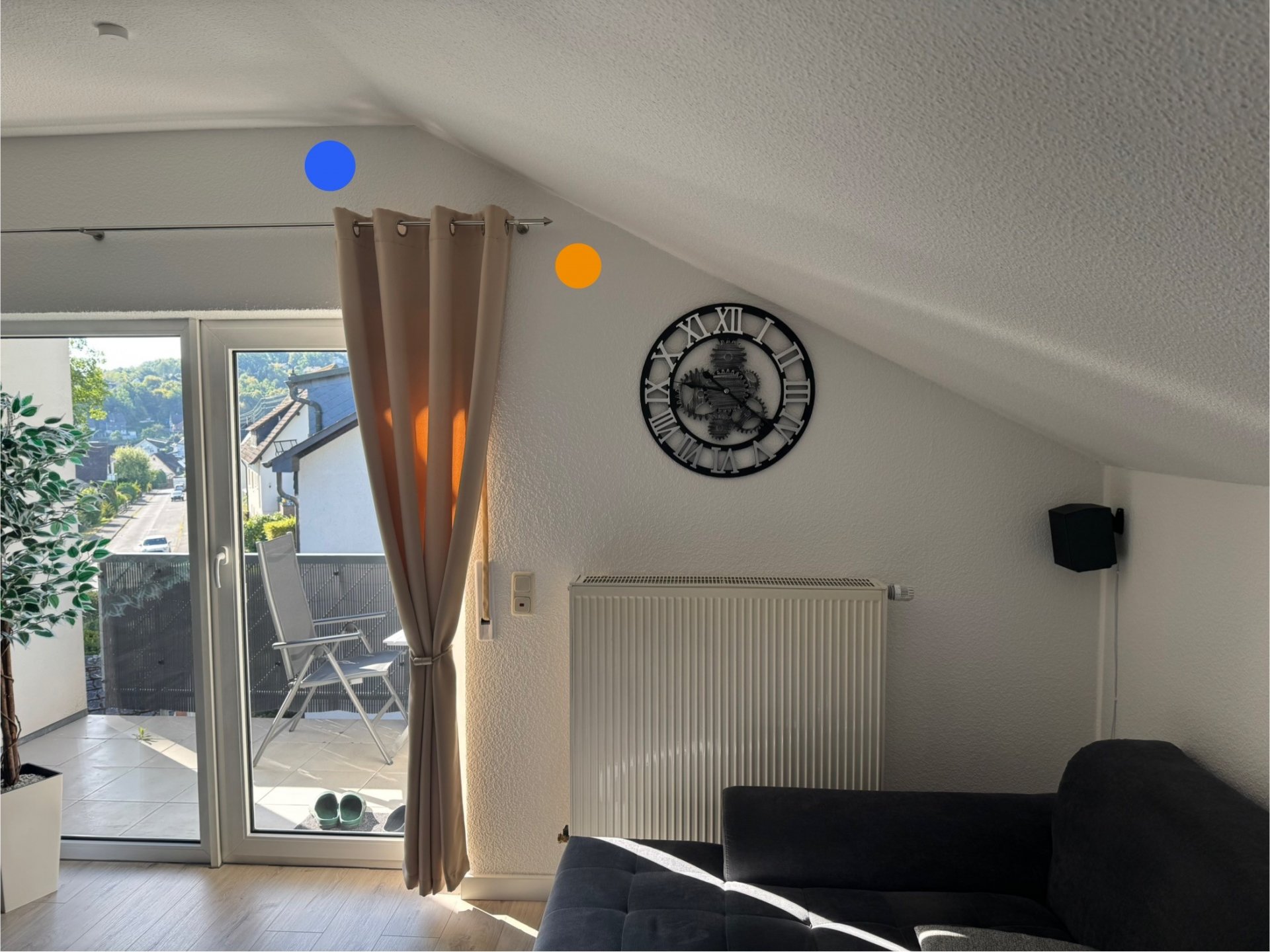

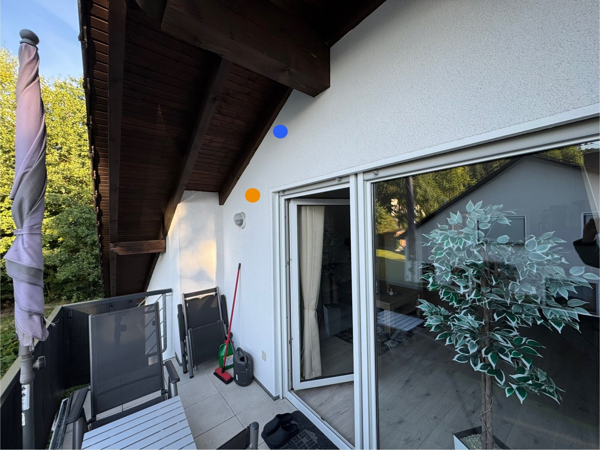

    Nun ist es so, dass ich am Balkon eine relativ große Tür/Fensterfront mir Rollladen habe.
    Hier bin ich mir nun nicht sicher, wo man hier eine solche Kernbohrung am ehesten durchführen könnte, auch bzgl. eines möglichen Fenstersturzes.
    An der blauen Stelle wäre es besser/schöner für die weitere Verlegung im Innenbereich.
    An der orangenen Stelle wäre es vermutlich besser geeignet, wobei hier noch die UP-Stromleitungen zu prüfen wären?
    Wäre nach Eurer Erfahrung überhaupt eine der Stellen geeignet?

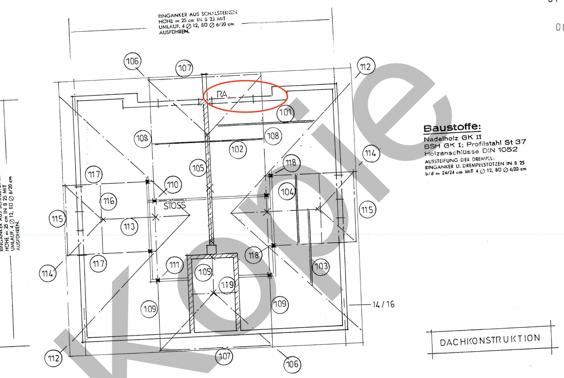

    Wo liegt denn die Pfette auf? Die wird ja vermutlich nicht den Raum hinter dem Fenster frei auskragend überspannen.
    In dem Dreieck zwischen Pfette und Sparren sollte eine Bohrung möglich sein.

    hier mal noch die Innenansicht.
    Mit der Pfette ist der dicke Balken von Außen über die Tür gemeint, oder?
    Der überspannt einen Raum von 6m + Balkon. Daher kann ich mir eigentlich nicht vorstellen, dass der nirgends aufliegt. Das seltsame ist, von Innen von OK Türe bis UK Decke gemessen sind es 60cm, von außen von OK Türe bis UK Pfette gemessen, sind es 65cm, also kein großer Unterschied.
    Die Raumhöhe innen an der geraden Stelle, beträgt 2,60m. Der Plan ist es, an der Wand mit den Leitungen rein zu gehen, dann müssen die an der Decke entlang durchs Wohnzimmer geführt werden. Anschließend wird das in Trockenbau eingekoffert, so dass es quasi wie ein (nicht vorhandener) eingekofferter Dachbalken aussieht.
    Also ich denke die orangene Stelle sollte die sicherere sein, oder auch eher kritisch? Dann müssen die Leitungen aber Innen erst noch ein Stück schräg auf Putz nach oben bis in den gerade Bereich gelegt werden.
    Anbei auch noch ein Bild aus der Statik der Dachkonstruktion. Sonst gibt es da aber keine weiteren Hilfreichen Zeichnungen.

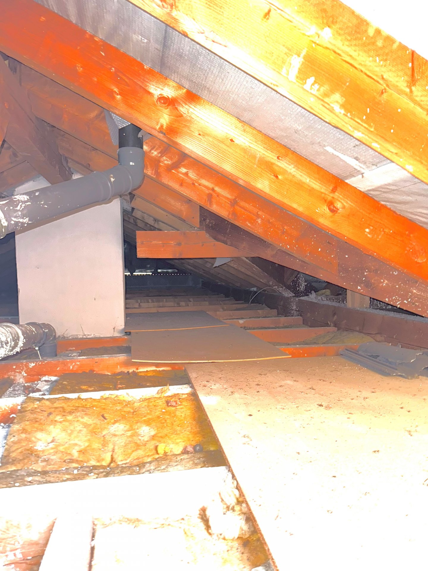

    Ich bin jetzt eben in der Mittagspause vom Homeoffice das erste mal seit ich hier wohne auf den Dachboden gekrochen (sieht ja wild aus...).
    Da kann man aber nicht bis ans Ende durchschauen, da die Flurwand hier hochgezogen ist. Durch diese läuft der über der Terassentür auskragende Balken.
    Aber ich würde mal sagen, die blau markierte Stelle ist dann eher zu heiß, da hier irgendwie was tragendes für den Balken liegen könnte.
    Aber die orangene Stelle, ggf. noch etwas mehr von der Tür weg, somit etwas mehr ins Eck, sollte doch dann sicher sein, oder?
    Dann gefährdet man die auskragenden Balken nicht, und die Balken die parallel mit der Wand verlaufen, werden ja von den auskragenden getragen.
    Somit müsste das ja gehen, oder?
