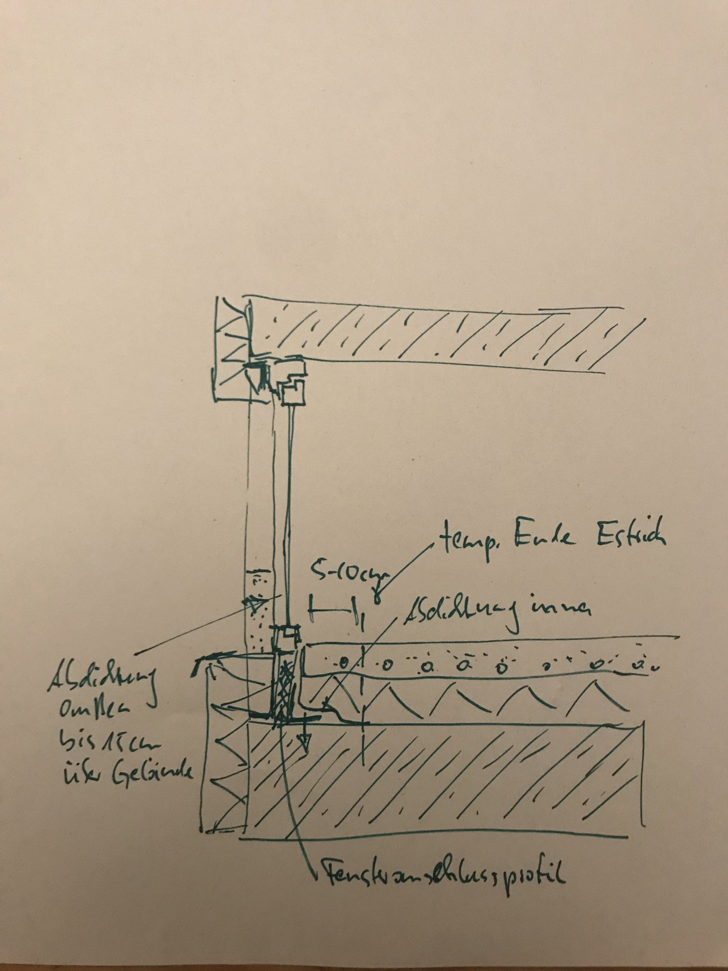

    wir stehen vor dem Problem, dass wir eigentlich ein zusätzliches bodentiefes Fenster einbauen lassen wollen, aber alle Fensterbauer derzeit abwinken oder Termine im Frühjahr 2022 in Aussicht stellen. Bis dahin wollen wir aber eigentlich mit den Rohbauarbeiten längst fertig sein und der Anhydrid-Estrich und die Fußbodenheizung sollen möglichst noch vor dem Winter eingebaut werden.
    Nun ist ja normalerweise die Reihenfolge erst Fenster, dann Estrich. Gibt es eine gute Lösung, wie man den Fenstereinbau schon so weit wie möglich vorbereiten kann, so dass dann keine groben Abbrucharbeiten mehr anfallen, wenn das Fenster geliefert wird?
    Z.B. Mauerdurchbruch und Sturz schon jetzt machen und die Öffnung wieder verschließen und dämmen? Eine Idee war, den Durchbruch ganz vorsichtig von innen zu machen, so dass die vorhandene 5cm-Außendämmung stehen bliebe. Wenn das gelingen würde (was ich nicht glaube), wäre zumindest schon mal ein Schutz vor Regen vorhanden.
    Hattet ihr so ein Problem schonmal und Vorschläge, wie wir das angehen können?
    Oder besser bleiben lassen, weil die Gefahr zu groß ist, dass über den Winter Feuchtigkeit eindringt?

    Dann macht das doch. Es ist jetzt kein Hexenwerk, z.B. mit OSB Platten und Dämmstoff und einer Rahmenkontruktion eine Maueroffnung zu verschließen. Kosten halt ein Bisschen was (Holz), macht aber nachher weniger Dreck, Wird wie nachher das Fenster eingebaut. Ein Problem ist natürlich die Befestigung und Abdichtung am Boden, wenn dann das Fenster eingebaut wird. Aber auch dafür gibt es Lösungen.

    Einfach einen Dummy einbauen und vor allem im Bodenbereich schon das Dichtband auf den Boden kleben aber noch nicht auf den Rahmen.
    Was spricht dagegen den Estrich 5cm vor dem Fenster enden zu lassen?

    Danke für Eure Antworten! Das wäre meine nächste Frage gewesen: Reichen 5 cm Abstand mit dem Estrich? Die Außenwand ist 30 cm
    dick und das Fenster wird wohl 7-9 cm dick.
    Lässt man dann auf dem Betonboden eine Reihe Ziegel stehen (die dann unter dem Estrichniveau verschwinden wird), oder wird das Fenster besser direkt auf den Beton gestellt, mit entsprechend breitem Rahmen?
    Ganz doofe Frage: Welches Dichtband meinst du?

    Da bleibt beim bodentiefen Fenster keine Steinreihe stehen.
    Habt Ihr keinen Architekten oder Bauleiter, der solche Punkte mit Euch klärt?
    Das Fenster muss von innen abgedichtet werden.
    Üblicherweise nimmt man hierzu ein Fensteranschlussband.

    Ich mach Dir mal ne Zeichnung heute Abend...

    Also beschäftige dich mal mit der Abdichtung von bodentiefen Fenstern, besonders wenn es Terrassentüren handelt. Dann müssen diese nämlich mit der Abdichtung des Sockels des Hauses verbunden werden.
    Innen wird meistens unten eine Rahmenverbreiterung am Fenster angebracht, die dann das Stück bis zur Rohdecke überbrückt. Diese wird oft mit Winkeln auf dem Boden verschraubt. Darüber kommt eine Abklebung als Dampfbremse.
    Das mal so ganz in Kürze, wenn Du schon weißt, welches Fenster Du möchtest, dann kannst Du ja mal eine ähnliche Skizze mit Deinen Maßen anfertigen.
    Auf YouTube gibt es übrigens ein super Tutorial von einem großen bekannten Baumarkt, wie man sowas auch selbst einbauen kann.
    Ist alles nicht so schwierig.

    6953FB3D-4FBF-48B9-A397-3D5CA3C21266.jpeg Hier die Skizze.
