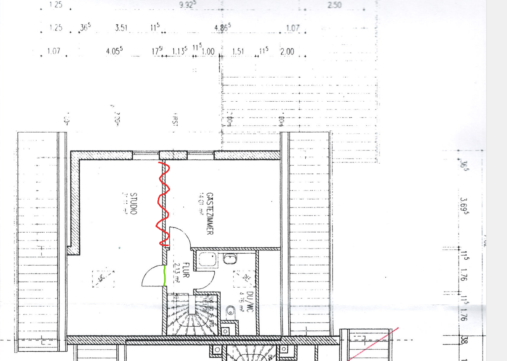

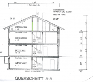

    für dieses Jahr habe ich mir vorgenommen, einen großen Raum im DG zu unterteilen, dazu müsste ich eine Mauer durchbrechen, um eine Tür einzubauen.
    Ich habe einen Ausschnitt des Plans für das DG angehängt. Die grün markierte Tür ist bereits auf dem Plan vorgesehen, in der Realität aber leider nicht vorhanden.
    Nun stellt sich mir die Frage, ob es sich bei der Wand um eine tragende handeln könnte. Es liegt zwar von oben nichts auf der Wand auf (die Firstpfette befindet sich knapp daneben über der bestehenden Tür zum Gästezimmer, mittig zwischen den Fenstern), aber die Wand ist aus 17,5 cm-Ziegeln gemauert und geht in dieser Stärke bis in den Keller durch.
    Mir geht es darum, ob die Wand während der Anfertigung des Durchbruchs abgestützt werden muss, denn dann würde ich die Sache von einer Firma erledigen lassen. Falls es einfach möglich ist, einen Sturz einzubauen und die Türöffnung auszustemmen, traue ich mir das selbst zu.
    Die Frage wäre also, ob es sich aus diesen Informationen herleiten lässt, ob die Wand eine tragende Funktion hat oder ob sie einfach durchbrochen werden kann.
    Plan:
    Danke!
  2. #2 simon84, 18.04.2022
    23.428
    6.998
    Es ist nur ein Indiz aber keine Garantie, dass die Wand in dem Bereich mit 11,5 statt 17,5 gemauert wurde (laut Plan) und somit "einfach so" zu entfernen ist.
    Eine schriftliche und verbindliche Stellungnahme bekommst du vom Statiker, nicht im Internetforum :)

  3. #3 Oberlandler, 18.04.2022
    Oberlandler
    Oberlandler
    18.04.2022
    11
    Danke für die Antwort.
    Nein, es sind wirklich 17,5 cm, die 11,5 beziehen sich auf die durchgestrichene Verlängerung dieser Wand.
    Da war vielleicht mein Gekritzel im Plan etwas irreführend: die rot durchgestrichene Wand existiert momentan nicht, "Studio" und "Gästezimmer" bilden einen großen Raum, der nun wie im Plan vorgesehen geteilt werden soll; was ich nun brauche, wäre die grün markierte Tür.

    Hmmm Glaskugel ...aussteifend würde ich aufgrund der Treppe erstmal sagen, gegen AW mehr Bilder und Schnitte und Material was verbaut ist.....

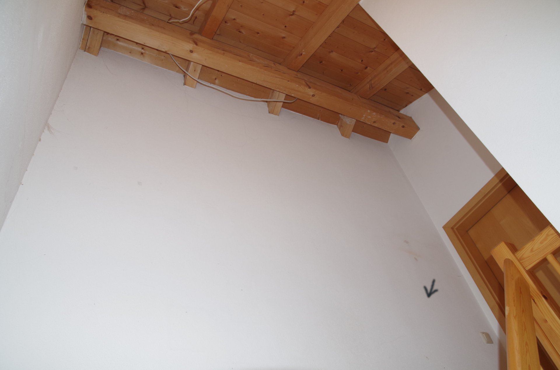

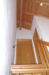

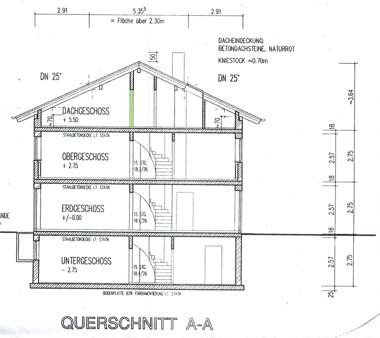

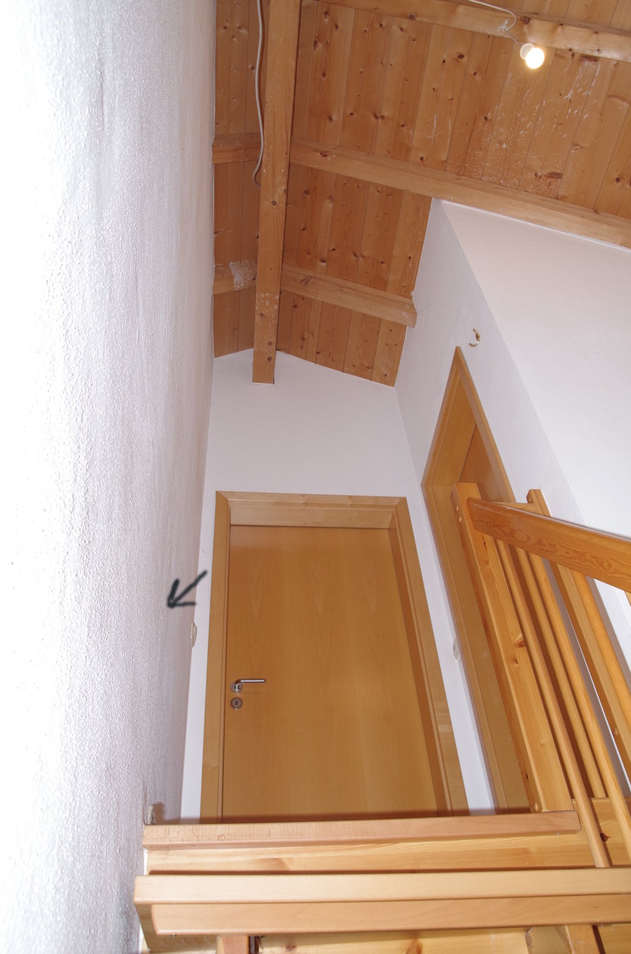

  6. #6 Oberlandler, 19.04.2022
    Oberlandler
    Oberlandler
    18.04.2022
    11
    Ich habe nochmal einen anderen Schnitt aus dem Plan und zwei Bilder der Wand, vom Treppenaufgang aus gesehen, angehängt; die Pfeile auf den Fotos und die grüne Markierung im Plan zeigen die ungefähre Position der geplanten Tür.
    Bei der Treppe handelt es sich um eine Holztreppe, die nicht an besagter Wand befestigt ist. Die Wand besteht aus 17,5 cm starken Hohlziegeln. Das Haus ist eine Doppelhaushälfte, Bj. 2000.
  7. SIL
    10.874
    4.219
    Keine Maße daran ...das wird knapp so grob sollte min 0,5 m übrig bleiben von der Wand, also direkt gegenüber der bestehenden Tür geht das nicht so einfach, aus der Ferne gesehen, das liegt aber auch etwas am Dachstuhl - sind die Mittelpfetten ? nur AW gelagert?

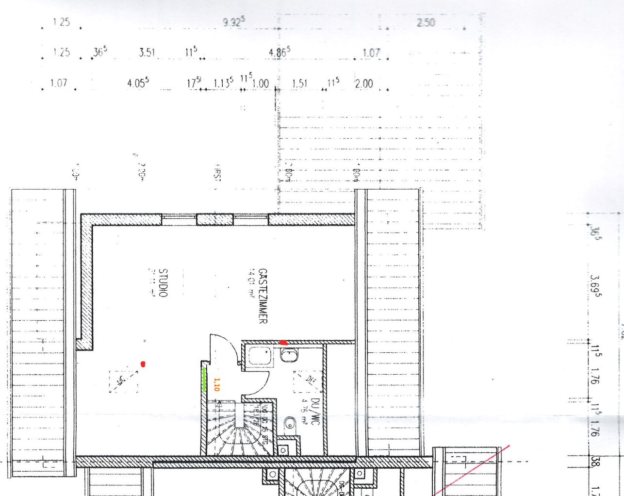

  8. #8 Oberlandler, 19.04.2022
    Oberlandler
    Oberlandler
    18.04.2022
    11
    Danke für die schnelle Antwort.
    Bei genauerer Betrachtung erscheint die Situation noch ungünstiger: der Flur ist in Wirklichkeit kürzer als auf dem Plan (Länge 1,10 m anstatt 1,76 m; ich habe das in dem angehängten Bild mal so zurechtgepfuscht). Die Mittelpfetten sind im Raum nochmal auf Säulen gelagert (ca. auf Position der roten Punkte).
    Die Wand nimmt also vermutlich axiale Kräfte der Firstpfette auf?
    Da muss ich dann wohl doch einen Statiker kommen lassen, um die Situation abzuklären, oder ich überlege mir eine andere Lösung für den Zugang zu den beiden Räumen.
  9. #9 simon84, 19.04.2022
    23.428
    6.998
    Also nur um das richtig zu verstehen, die Räume werden jetzt (mit Trockenbau?) abgetrennt und es soll zwei separate Zugänge geben ?
  10. #10 Oberlandler, 19.04.2022
    Oberlandler
    Oberlandler
    18.04.2022
    11
    Genau so hatte ich mir das gedacht: eine Trockenbauwand um den Raum zu teilen, wie im ursprünglichen Plan vorgesehen, mit zwei separaten Zugängen (es sollen zwei Kinder-/Jugendzimmer werden).
  11. #11 simon84, 19.04.2022
    23.428
    6.998
    Mir persönlich wäre es da lieber das wandeck zu verlängern und dort zwei Türen einzubauen
    die alte kannst ja einfach aushängen
    Oberlandler gefällt das.
  12. #12 Oberlandler, 19.04.2022
    Oberlandler
    Oberlandler
    18.04.2022
    11
    Ja, das wird wohl die sauberere und einfachere Lösung sein, auch, wenn dabei wieder ein kleines Eck im Gästezimmer entsteht.
    Danke an alle Beteiligten für die Hilfe!
