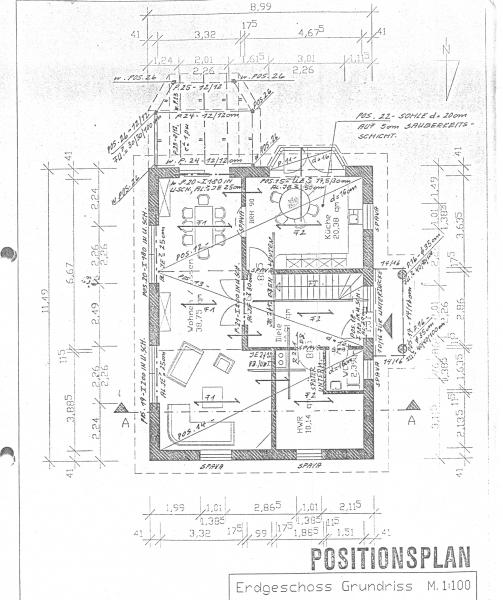

    ich (handwerklicher Laie) habe einen Auftrag für einen Wanddurchbruch vergeben und nach einem telefonischen Vorgespräch nun Zweifel, ob der Bauunternehmer seriös arbeiten wird.
    Die Ausschreibung lautete:
    Die bisherige 120cm breite Durchreiche zwischen Küche und Esszimmer im EG eines EFH soll zu einem Durchbruch (170cm Breite, 205cm Höhe) umgearbeitet werden. Wandstärke: ca. 17cm+Putz (gesamt: ca. 20cm), aufliegende Betondecke, Statik liegt vor. Arbeitsumfang:
    - Decke beidseitig fachgerecht abstützen
    - Durchbruch (170x205cm) herstellen, dabei die sich aus der Wandentfernung ergebenen Lücke im Fußboden so herstellen, dass diese ohne weitere Abtrag-Arbeiten bündig mit dem umgebenen Fliesenboden verfliest werden kann.
    - Einbau eines HEA-Trägers (160-180mm) mit beidseitig je 30cm Auflage
    - Sturz und Durchbruchleibungen nach Aushärtung neu verputzen
    - Schutzabdeckung des Arbeitsbereiches.
    - Abtransport des anfallenden Bauschutts
    Der Bauunternehmer sagte mir nun, dass er die Decke nur einseitig abstützen und die gesamten Arbeiten an einem Tag erledigen will. :wow
    Einen Besichtigungstermin vorab will er wg. Zeitmangel nicht machen. Ich frage mich nun, ob ich hier eine fachmännische Arbeit erwarten kann, weil ich eigentlich der Meinung bin, dass die Stützen beidseitig notwendig sind und erst nach mehreren Tagen, nach Aushärtung, abgebaut werden sollten, um spätere Rissbildung zu vermeiden?!?
    Was meint ihr? Bin für jeden Rat dankbar!

    Ich schrieb, dass es eine Statik gibt für einen gleich dimensionierten Durchbruch an anderer Stelle im Haus gibt (Durchgang vom Flur zum Wohnbereich, vgl. Grundriss EG). Allerdings ist die Wandstärke an dieser Stelle 24cm statt der 17cm beim neu geplanten Durchbruch...
    Hier ist die Statik für den bestehenden Durchbruch:
    Den Anhang 29057 betrachten
    Ein befreundeter Handwerker u. Bau-Ing. hat sich diese Statik angesehen und dann gemeint, mit einem Träger HEA (160-180mm) gäbe es keine Probleme.
    Es steht eine weitere Wand über dem geplanten Durchbruch:
    Oh je, muss ich mir jetzt auch noch Sorgen über die Statik machen? :yikes
