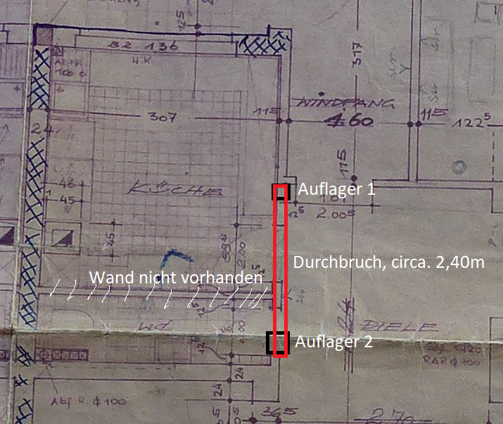

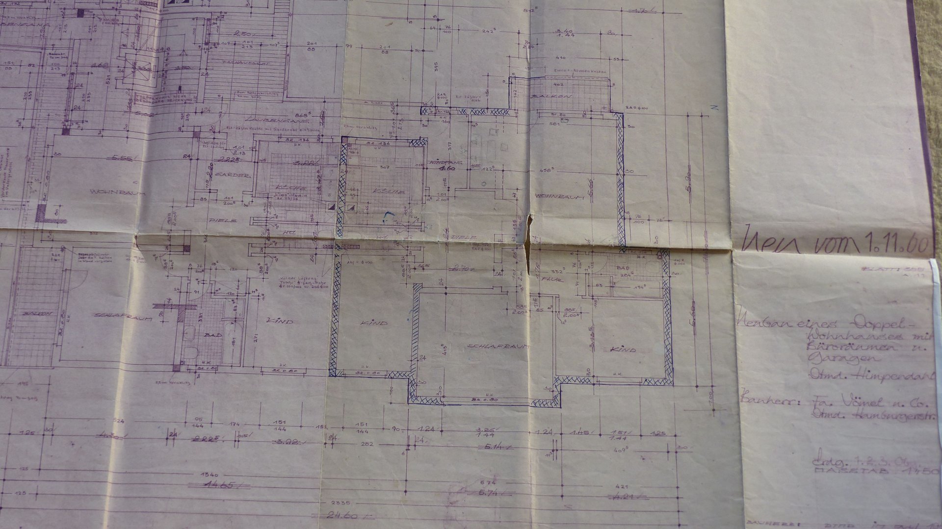

    Moin moin,
    wir haben eine Eigentumswohnung in einem MFH aus dem Jahr 1961 erworben.
    Wir planen in der Wohnung einen Durchbruch von der Küche zur Diele, im Ursprünglichen Grundriss war in der jetzigen Küche ein Gästebad geplant, die Eigentümer hatten sich dagegen entschieden und das Gästebad zur Küche dazu genommen. In der Wand waren auch 2 Türen geplant, aber durch die Änderung wurde in der Wand nur eine Tür eingebaut. (Im Grundriss den ich Anhänge existiert nur die untere Tür, die andere wurde in der Bauphase nicht realisiert und als Vollständige Mauer realisiert.)
    Die Grundrisse der Wohnungen in den Geschossen darüber und darunter sind Baugleich, unsere Wohnung befindet sich im 1.OG darüber sind noch 2 weitere Geschosse.
    Ich hänge zwei Bilder an, einmal den uns zur Verfügung gestellten Grundriss und die Änderung die wir uns in etwa vorgestellt haben.
    Wir waren mit einem befreundeten Bauingenieur bereits in der Wohnung, der meint es handelt sich sehr Wahrscheinlich nicht um eine tragende Wand aber abgefangen werden sollte diese trotzdem.
    Sollte ich trotzdem noch einen Statiker dazunehmen der uns einen Stahlträger berechnet, oder können wir hier einfach einen in der Breite der Wand nehmen?
    Über andere Hinweise auf die wir achten sollten wäre ich auch dankbar..
    Vielen Dank im Voraus!

    Ja hier kommt einer:
    Zustimmung der Eigentümergemeinschaft zu baulichen Veränderungen einholen.

    Jein. Nicht tragend = Sondereigentum und man darf machen, was man möchte. Tragende Wand = Gemeinschaftseigentum und man braucht die Zustimmung der Gemeinschaft

    Ich auch nicht. Das nicht tragende Wände zum Gemeinschaftseigentum gehören ist genauso wahrscheinlich, wie 2x hintereinander den Lotto-Jackpot zu gewinnen.
    Man kann guten Gewissens sagen, dass nicht tragende Wände immer Sondereigentum sind.
    Ergänzung: Aussteifende Wände gehören in der Rechtsprechung per se zu den tragenden Wänden.

    Wie wahrscheinlich ist dass denn eine Aussteifende Wand bzw. wäre es sinnig gewesen die Wand als solche zu planen wenn ursprünglich dort 2 Türen in der Wand geplant waren? Theoretisch erweitern wir die Öffnung ja "nur" ca. von 0,8m auf 2,4m.

    Es ist völlig egal wie wahrscheinlich es ist, sondern nur relevant wie es wirklich ist. Also lies deine Teilungserklärung da steht alles drin!
    denn es gibt hier drei Komponenten.
    Einmal das bautechnische . Das kann dir jeder Statiker klären.
    Zweitens das baurechtliche, das kannst du entweder wenn du es im Kreuz hast selber klären ansonsten ist da der Ansprechpartner ein Architekt.
    Je nach Gebäudeklasse und Bundesland Anforderungen an die Vorgehensweise wie Bauantrag beachten bzw die genutzte ausnahmeregelung dokumentieren
    drittens das vertragsrechtliche also alles zwischen dir als Miteigentümer und dem Rest der WEG
    ach ja und viertens nicht vergessen, auch wenn es sachlich und rechlich keinerlei Bezug gibt, immer Kopf behalten welche Probleme dir andere WEG Mitglieder machen können, zb wenn der Besitzer der unter dir liegenden Wohnung dann auf einmal behauptet dass die gerissenen Anschlussfugen seiner GK Decke, die er vielleicht 10 Jahre nicht bemerkt hatte, dann ihm/ihr plötzlich mit deinen Bauarbeiten auffallen und die sie in Bezug auf deine Baustelle bringen !
    ohne Statiker und ggf Bauantrag Entwurf/vorabzug vom Architekt (auch wenn Verfahrenstechnisch nicht gefordert) würde ich da überhaupt nichts anfassen ! Da kommst du wenn es nicht gerade die perfekte WEG ist in Teufels Küche.
    Auf der anderen Seite hast du mit einer sauberen Planung und Statik alle Mittel in der Hand um jegliche Zweifel bei einer WEG Versammlung oder ähnliches komplett aus dem Weg zu räumen und sparst dir teure Gerichtsprozesse und Gutachten.

    Ich nehme nochmal Bezug auf die ausführliche Darlegung von dir, damit ich genau planen kann wie wir vorgehen sollen.
    Das Haus ist in NRW gebaut, ist ein Haus mit 2 Flügeln, in der Mitte das Treppenhaus, mit jeweils 2 Wohnungen pro Flügel pro Geschoss bis zum 3. OG, bzw der andere Flügel startet schon etwas eher (Haus ist am Hang gebaut also versetzt) und geht bis zum 4.OG, es geht noch ein "Balken" durch das Wohnzimmer, zu sehen auch im Grundriss (In der Nische, wurde als Schnitt gezeichnet).
    1. Statiker beauftragen der uns sagen kann ob es sich bei der Wand um eine tragende/aussteifende Wand handelt.
    2. Wenn nicht tragend -> Firma beauftragen die Wand ordnungsgemäß abreißt, die Decken stütz, und einen Stahlträger einsetzt um die Lasten die ggf. trotzdem auf der Wand aufliegen abzufangen.
    3. Wenn tragend -> Projekt aufgeben, da die Zustimmung von jedem Miteigentümer zu bekommen wahrscheinlich gegen Null geht.
    Bauantrag werden wir ja wohl nicht stellen müssen wenn es eine nicht tragende Wand ist oder?
    In der Wand war ja ursprünglich eine zweite Tür geplant, ich geh also Stark davon aus dass die Wand nicht als aussteifend/tragend geplant wurde, oder kann das trotzdem der Fall sein?

    nachdem wir nun Einsicht in die Baustatik genommen haben und auch den Positionsplan einem Statiker gezeigt haben, hat dieser uns mitgeteilt dass es sich bei der Wand um eine tragende Wand handelt. Leider müssen wir von dem vorhaben Abstand nehmen, auf eine Eigentümerversammlung warten dauert uns zu lange, außerdem wird es vermutlich schwierig von allen Eigentümern ein "Ja" für das Vorhaben zu bekommen.
    Vielen Dank nochmal @simon84 für die Anregung da doch nochmal genau nach zu forschen, hätte sicher viel Ärger gegeben..
