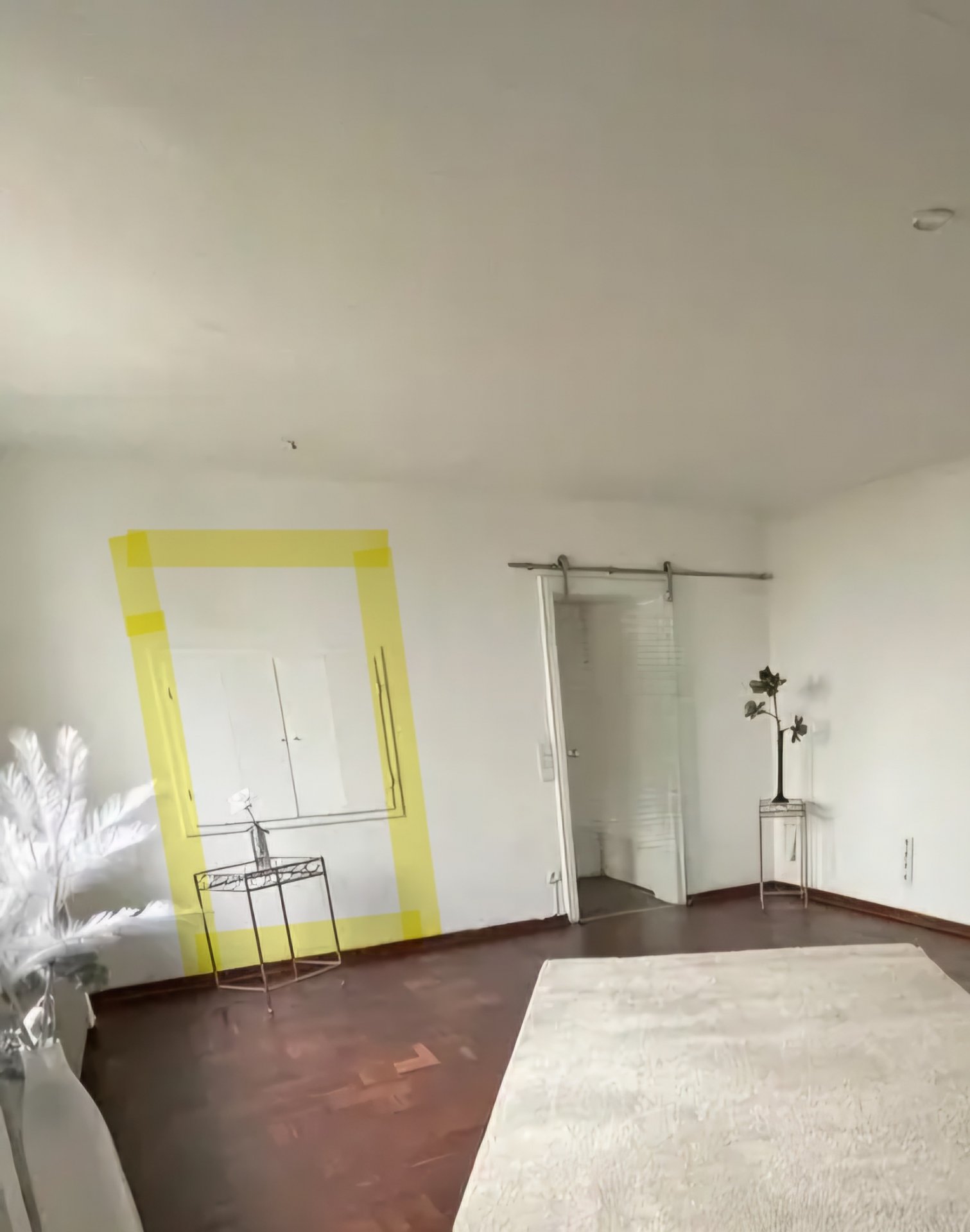

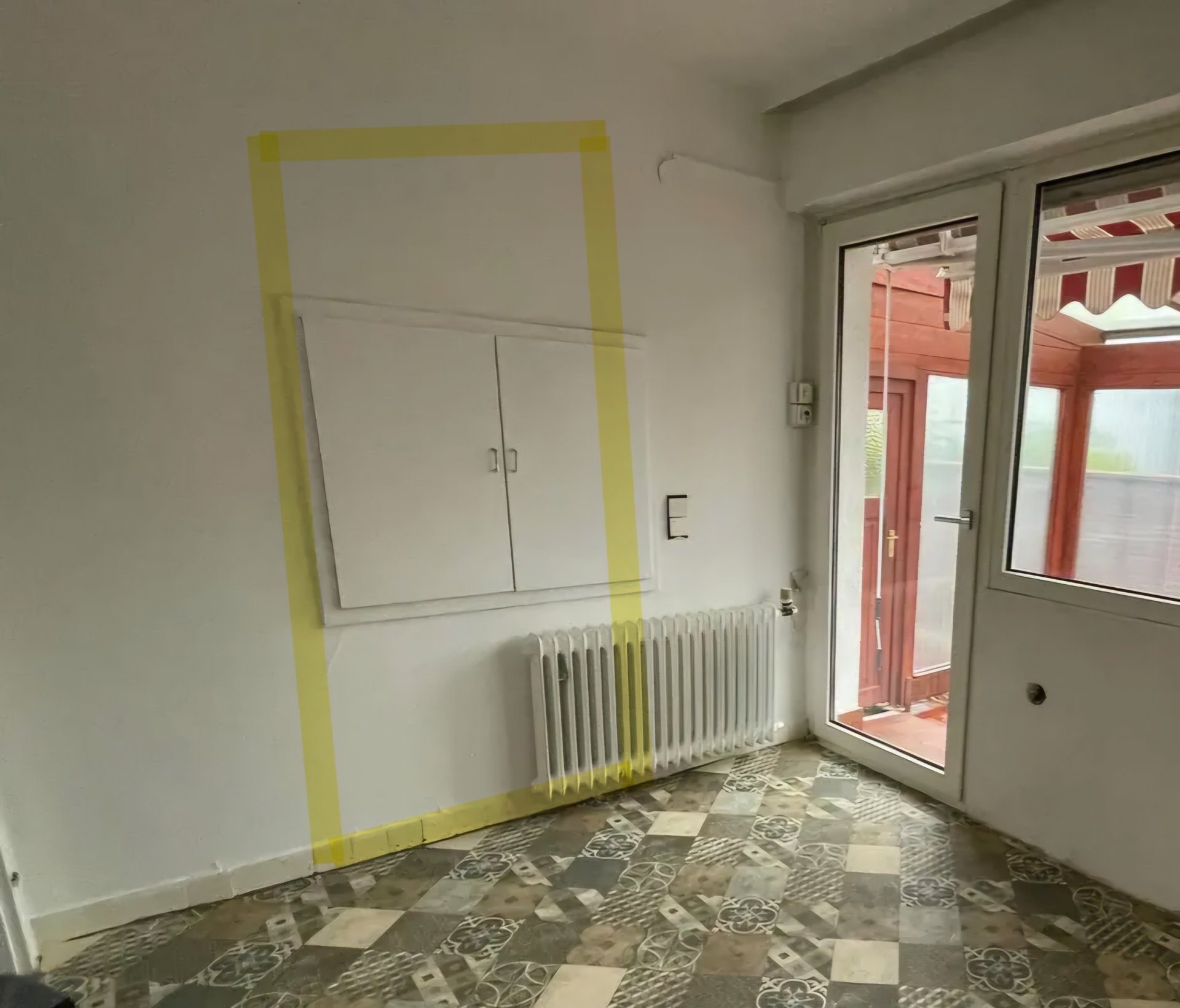

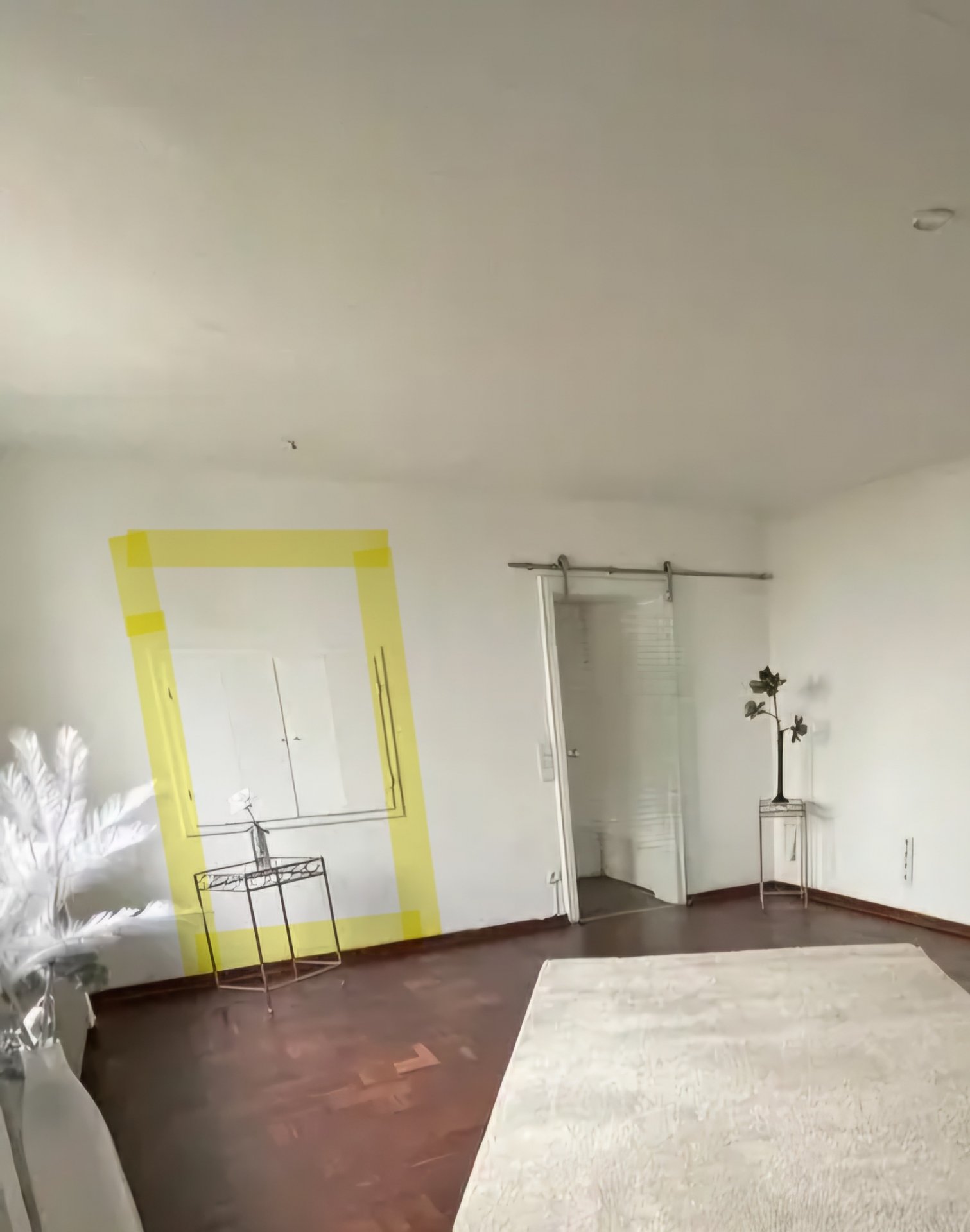

    Hallo Alle,

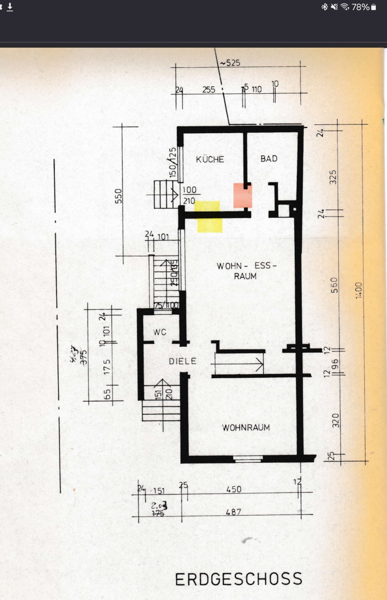

    Ich und meine Partnerin haben gerade ein Häuschen gekauft, auf den Schlüssel müssen wir noch etwas warten aber wir haben natürlich schon Ideen.
    Wir würden gerne in der Küche einen Wanddurchbruch zum Wohnzimmer machen (gelb eingezeichnet), die alte Türöffnung soll verschlossen werden (rot eingezeichnet)
    Dadurch gewinnen wir mehr Stellplätze in der sehr kleinen Küche.
    Es geht hier aber nur um den durchbruch und das einsetzen eines Holzbalken als Träger.
    Def Holzbalken soll auch sichtbar bleiben.
    Aktuell ist hier eine Durchreiche.
    Ich habe mehrere Bilder beigefügt.

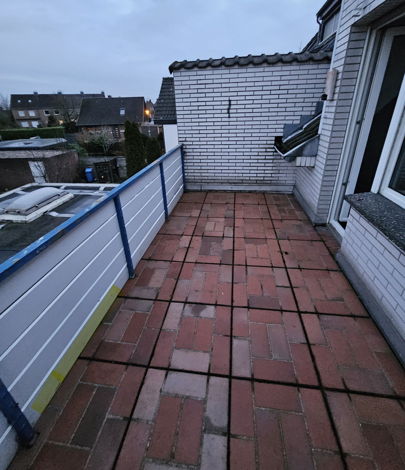

    Es ist wahrscheinlich eine tragende Wand, direkt drüber befindet sich das Geländer des begehbaren Dachs.
    Mit welchen Kosten muss man hier Grob rechnen?

    Ab damit zum Statiker. Der wird dir dann sagen, ob und wie deine Idee mit dem Holzbalken funktionieren kann oder auch nicht. Und danach kannst du dir Angebote reinholen. Alles andere ist mMn Glaskugelmodus.

    Mir geht es erstmal nicht um die machbarkeit sondern nur um eine wirklich grobe Kostenschätzung.
    Glaskugelmodus an bitte.
    Der Architekt möchte und soll natürlich auch bezahlt werden.
    Wenn aber jetzt schon feststeht das der Spaß über 2500€ kostet dann lassen wir es so wie es ist und brauchen dann natürlich auch keinen Architekten.
    Vieleicht hat ja hier schonmal jemand einen Durchbruich machen lassen in einer tragenden Wand und kann Grob sagen was er dafür bezahlt hat.

    ja allerdings Beton Überzug ersetzen, inkl Portal/stahlträger etc
    Da lagen wir so bei ca 10.000 inkl. Allem, aber gut das war deutlich komplizierter als hier
    Ich kann mir nicht vorstellen wie das mit so einem Mini Budget gehen soll? Wie hast du das geschätzt, dass du auf so geringe Werte kommst ?
    Das wirst du alleine für die Ausführungsplanung und Statik schon fast brauchen. Welches Bundesland ist das ? Bei manchen kann es sein dass du sogar prüfstatiker brauchst, nrw sind da manchmal so Spezialisten …

    Aus was ist denn die Wand? Beton es muß eine Säge ran oder Stein und ein Stemmhammer reicht?
    Was ist denn über der Wohnung? Holzbalken bestimmt nicht eher ein Sturz oder ein Stahlträger.

    Was ist hinter diesen Türchen in der Wand? Eingelassenes Regal oder gar eine Elektroverteilung?

    Das sieht doch sehr nach einer tragenden Wand aus, wo die Decke des oberen Raumes in beide Richtungen spannt (also rundum aufliegt). Da werden 2.500 EUR nicht reichen. Geh mal von 3.500 bis 4.500 aus. Sowas haben wir im Wohnungsbau der 70er Jahre bei Grundrissänderungen in 70er-Jahre-WEGs schon öfter gehabt. Wenn da nur eine "normale Türbreite" rein soll, dann brauchst du da 2 tragende Stürze in der 24er Wand.
    Etwas anderes bereitet mir Sorgen:
    1. Habt ihr die Bodenbeläge schon auf Asbest testen lassen? Sieht mir aus wie Floor-Flex-Platten oder cushion-Vinyl, was in dieser zeit ganz oft verbaut wurde.
    2. Aus welchem Material und in welchem Zustand sind die Abwasserrohre? Wurde in dieser Zeit gerne als Asbestzementrohr verbaut und dürfte nach nunmehr 50 Jahren am Ende der Lebensdauer sein.

    Gibt es denn in der Küche auch so einen Fensterladen? Dann ist es wohl eine "Durchreiche". In diesem Fall könnt ihr zur Sicherheit mal über dem Türchen den Putz von der Wand klopfen und einen Maurer/Putz nachsehen lassen, ob er dort einen tragenden Sturz findet. Wenn nicht, dann könnt ihr den Bums da ohne weiteres raumachen und einen Durchgang zwischen Küche und Esszimmer einrichten.

    Leider habe ich aktuell noch nicht viele Infos.
    Ich vermute die Wand ist gemauert, ich müsste da mal eine Probebohrung machen wenn ich den Schüssel habe.
    Da das Wohnzimmer 5,5 Meter lang aber nur 4,5m breit ist vermute ich das die Deckenbalken nicht auf dieser Wand aufliegen.
    Beim Boden mach ich mir keine Sorgen.
    In der Küche ist loser pvc Boden verlegt und drunter sind Fliesen, die bekommen einen Glattstrich und dann wird Klickvinyl verlegt.
    Im Wohnzimmer ist verklebes Parkett, auch da legen wir Klickvinyl drauf.
    Abschleifen würde mehr Kosten als Vinyl draufzulegen und die dunkle Farbe gefällt uns nicht vom aktuellen Parkett.
    Wenn wir die Schlüssel haben kommt ein befreundeter Handwerker vorbei und schaut es sich an.
    Der Plan war eigentlich Wände streichen, Boden verlegen in Wohnzimmer und Küche, einziehen. 3 Monate später wird dann die neud Küche eingebaut.
    Also keine großen umbauten...
    Mit dem Wanddurchbruch würde die Küche deutlich besser passen. Wir hatten so an 110cm Breite gedacht also etwas breiter als eine Türe
    Wir haben noch Reserven für ungeplanntes aber 10000 Euro wäre uns das einfach nicht wert.

    Was ist das für ein SChrank wo die Tür hin soll? Durchreiche oder E Schrank?
    Bei einer Durchreiche kannst du sofort anfangen. Beim E Schrank dann gute Nacht

    Erstmal wäre zu ermitteln ob und wo (auf welcher Höhe) ein Sturz über der Durchreiche vorhanden ist

    Na dann sollte nichts gegen eine Tür sprechen. Heizung umsetzen ist kein Teufelswerk und das auch ohne das gesamte Wasser abzulassen. Und meine Frage bezog sich auf den plötzlich aufgetauchten E Schrank hin. Die Arbeiten sollten nicht mehr wie 4 Tage dauern.

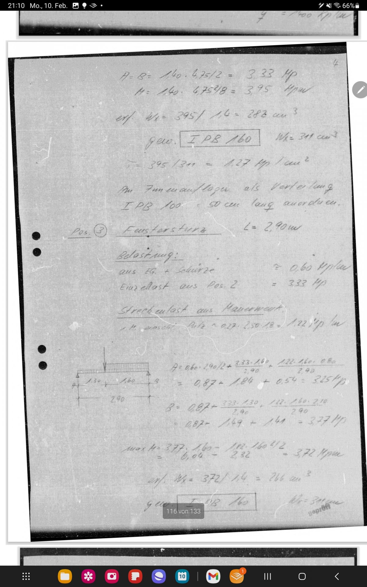

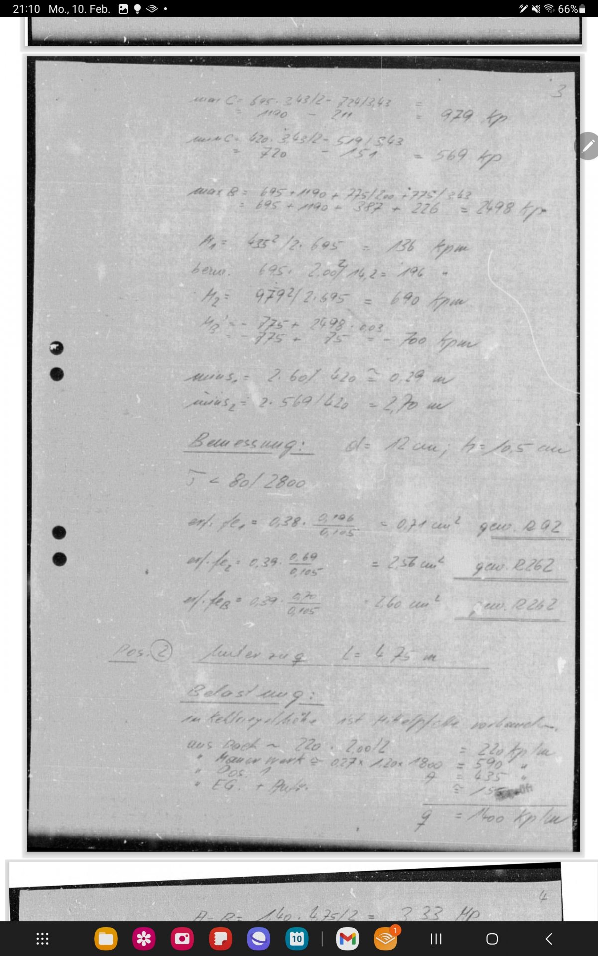

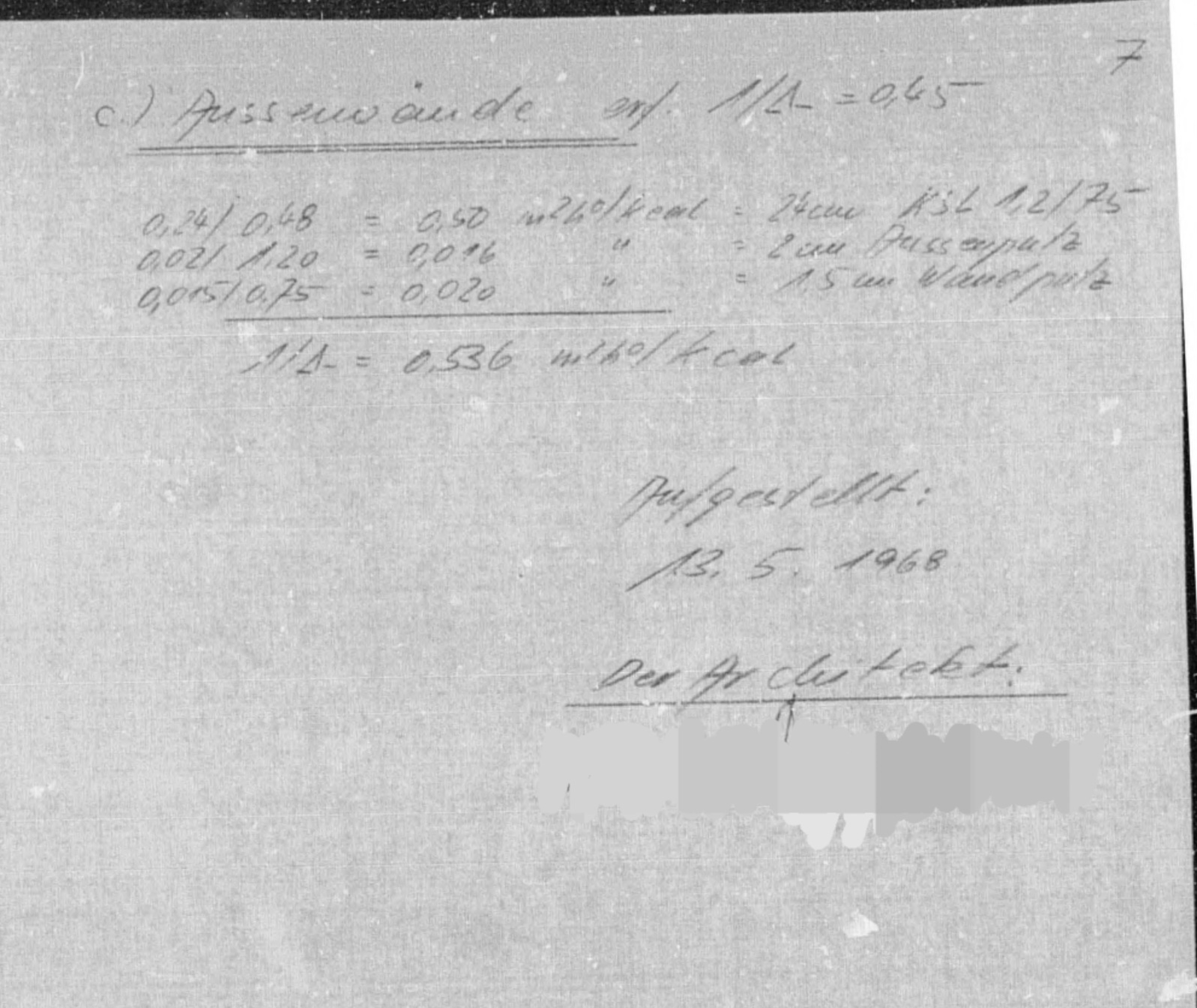

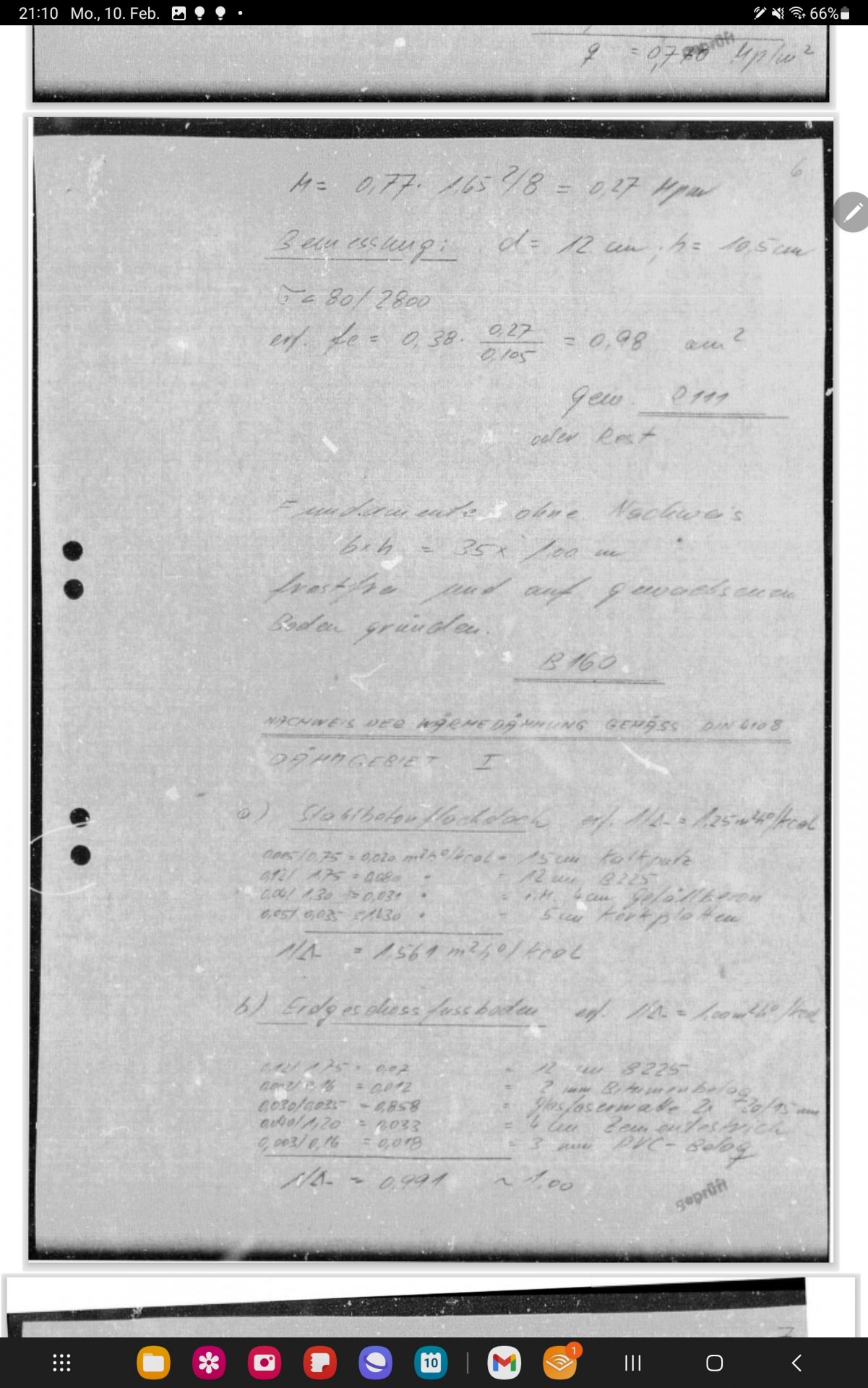

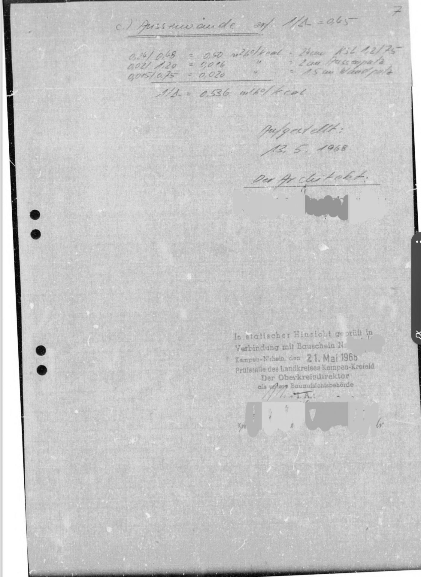

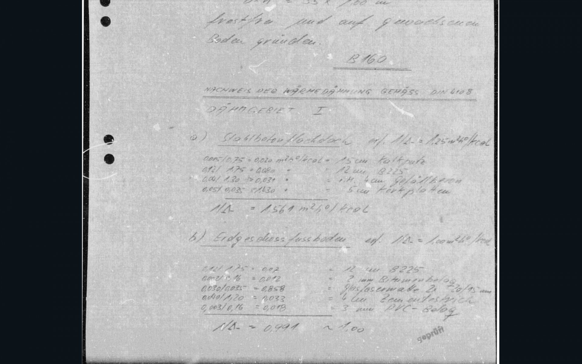

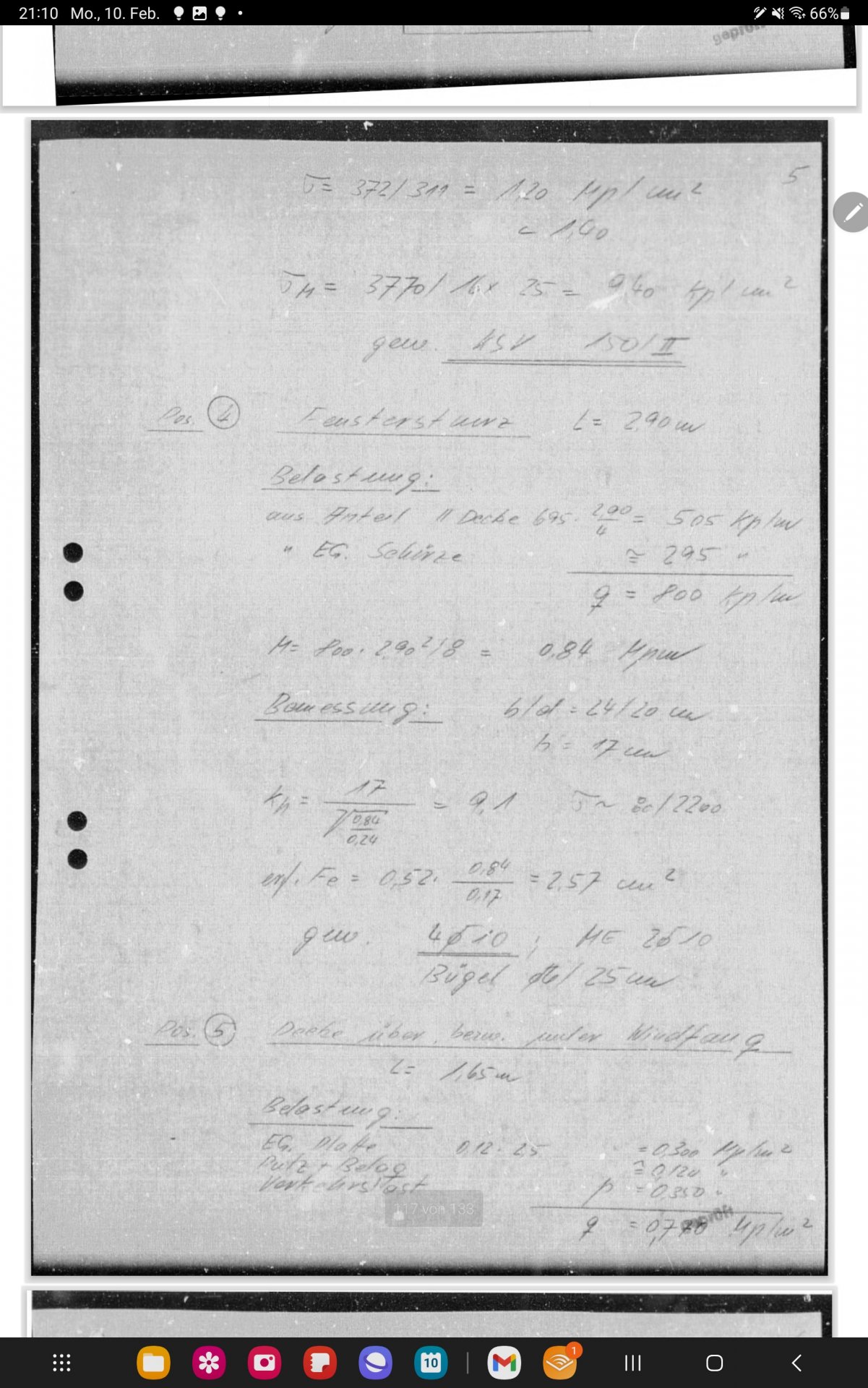

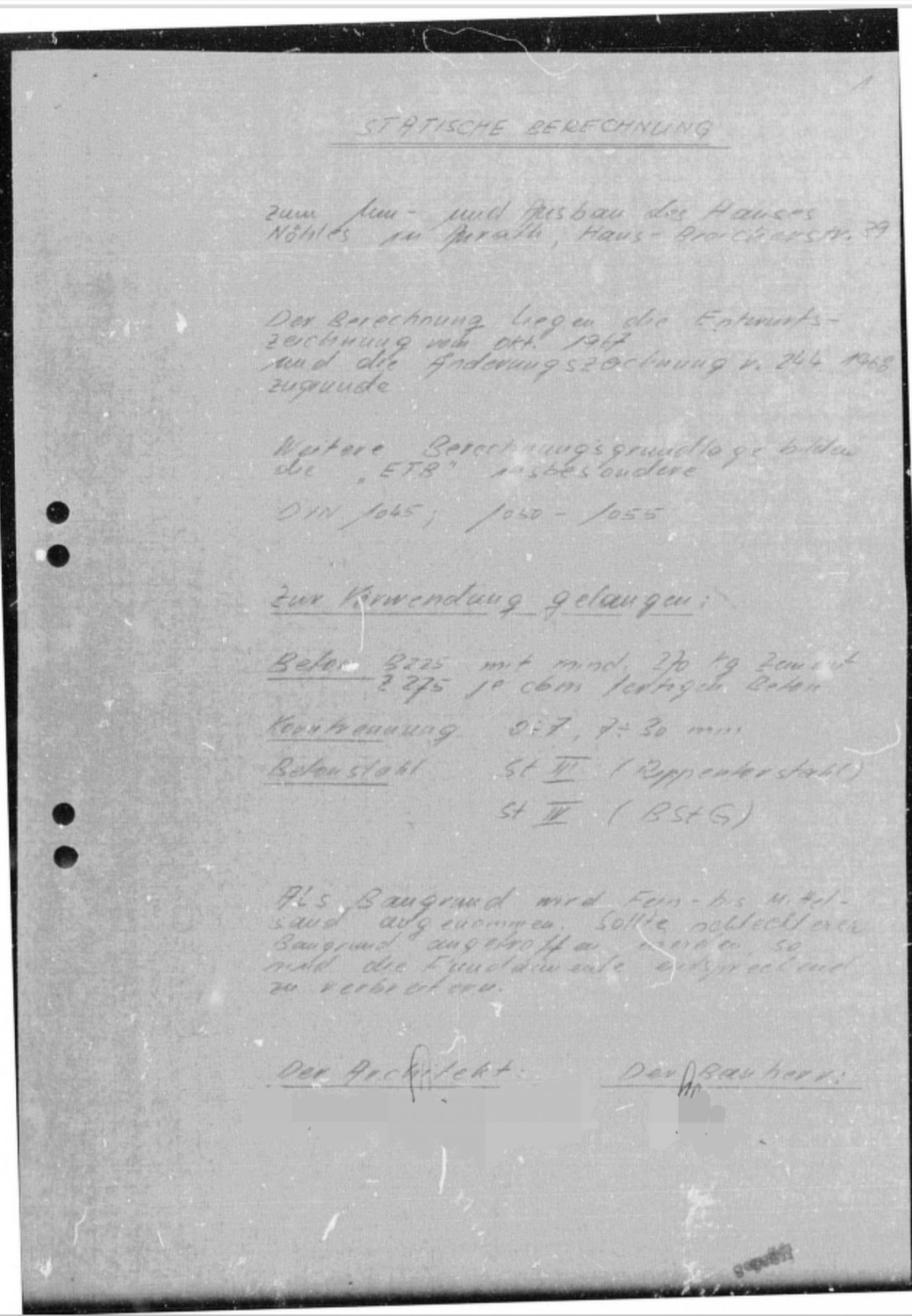

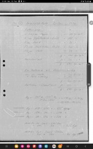

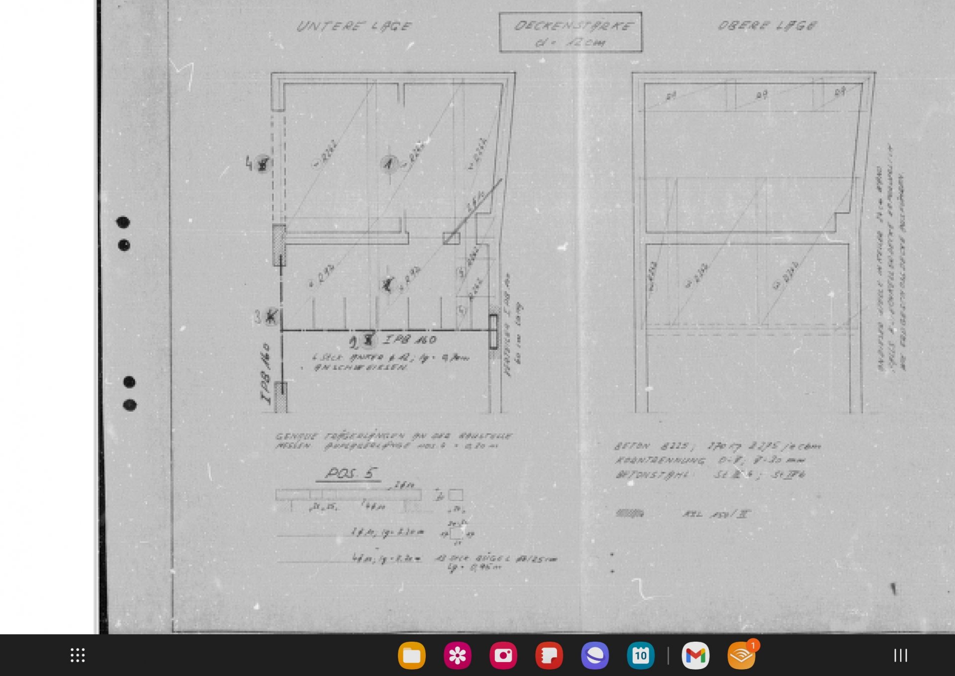

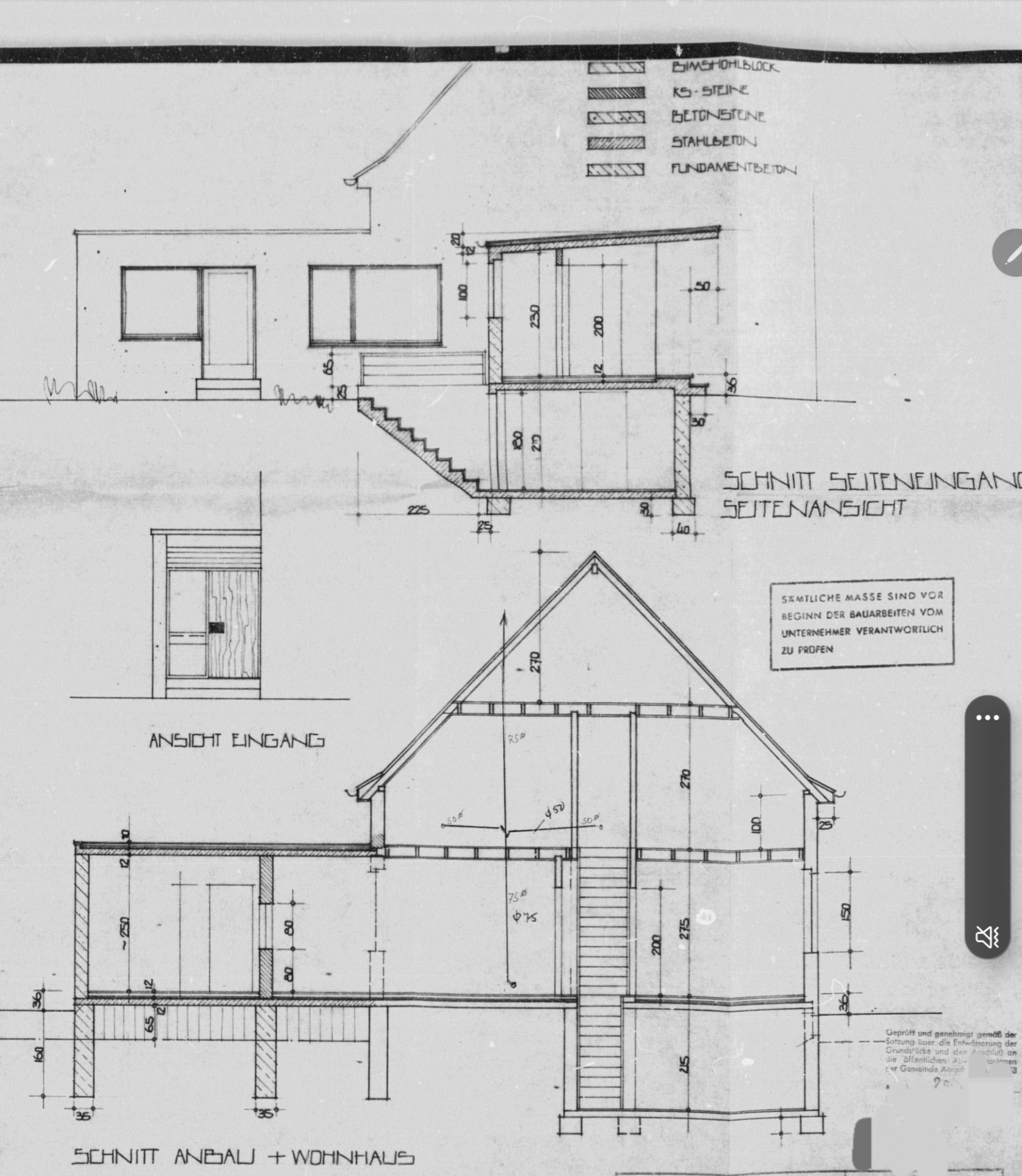

    Ich habe von den netten Mitarbeitern des Bauamtes einige alte Unterlagen erhalten.
    Wenn ich das richtig sehe wurde da schonmal eine Wand entfernt und durch einen Träger ersetzt.
    Unter dem Haus soll sich ein Kriechkeller befinden, wie man reinkommt ist leider unbekannt.
    Vielleicht kann sich mal jemand die statischen Berechnungen anschauen, ist hier noch Luft oder ehr knapp bemessen?
