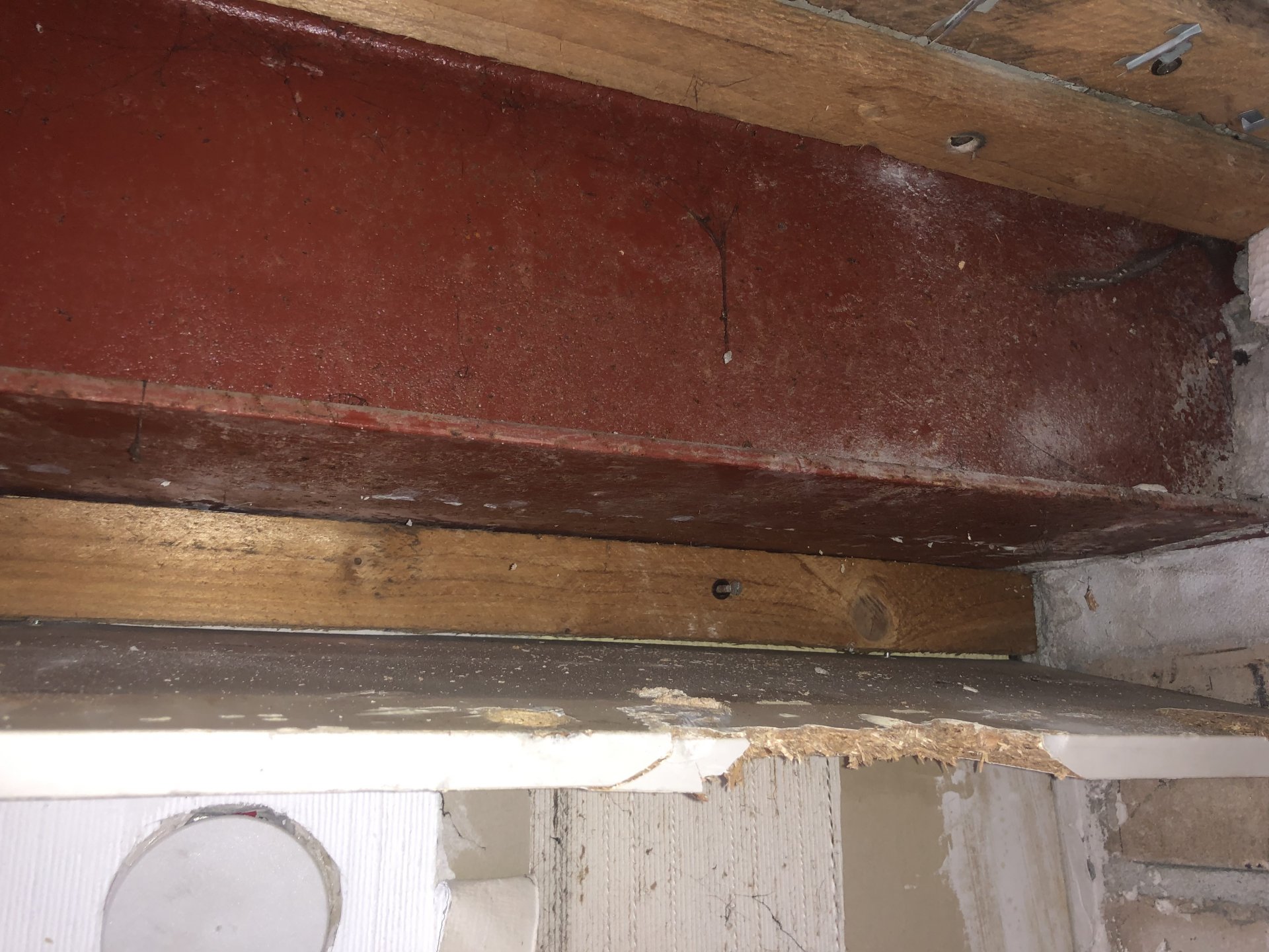

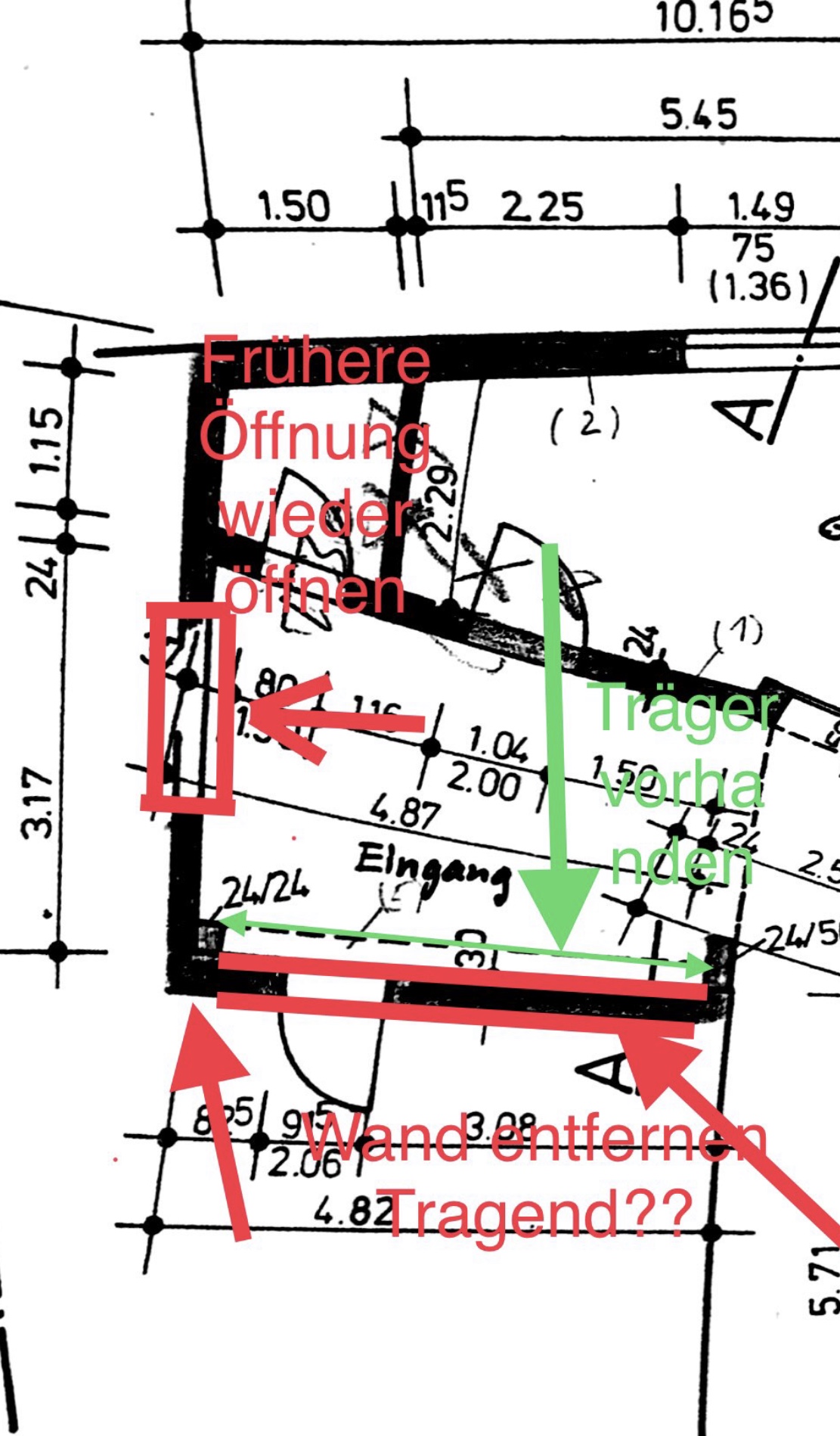

    Hallo zusammen ,
    Folgendes Vorhaben:

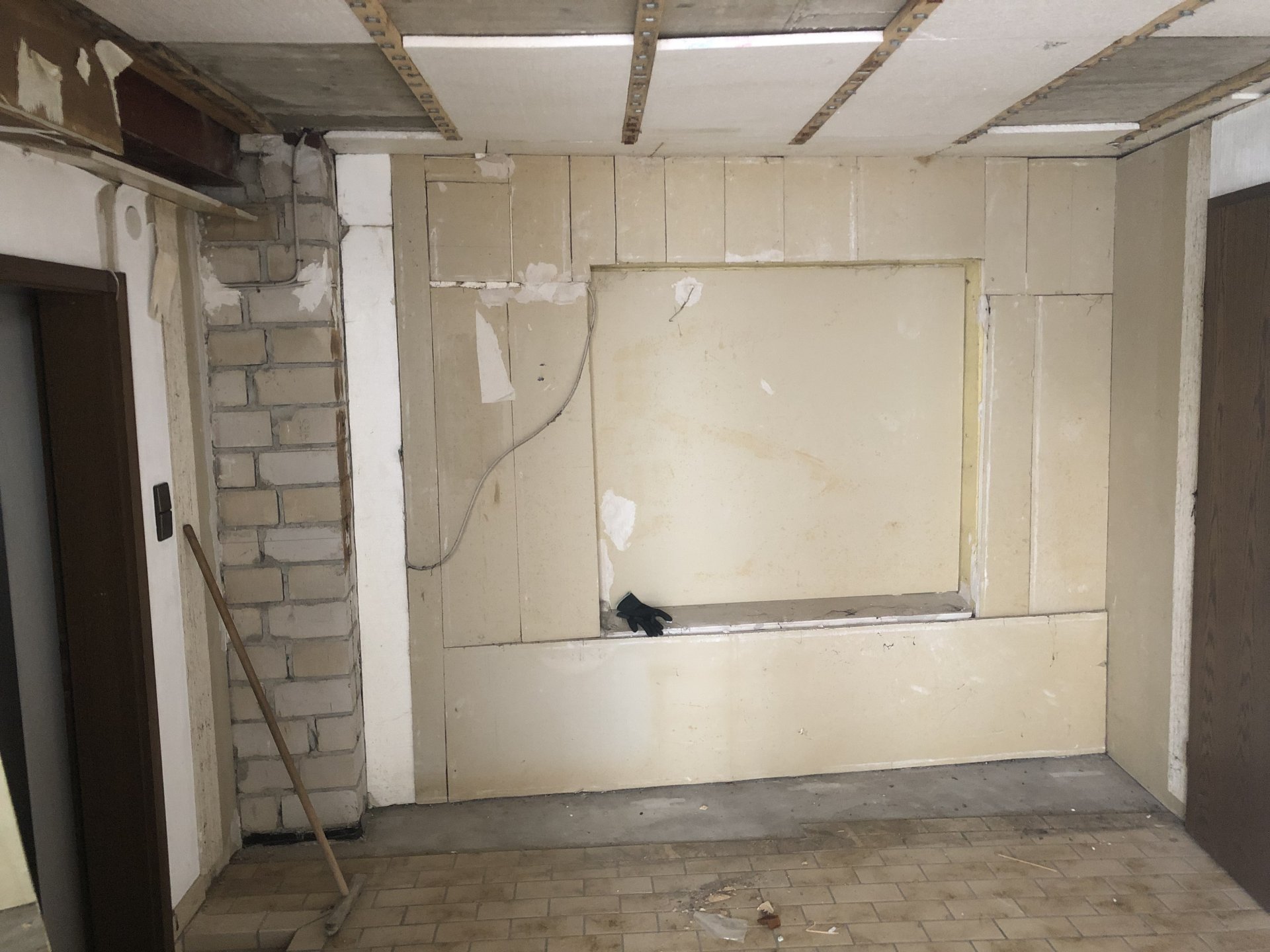

    eine alte Öffnung die Zugemauert wurde, möchten wir wieder als Durchgang nutzen, jedoch wollen wir die Öffnung an die Höhe anpassen.

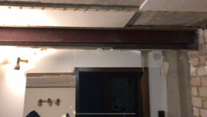

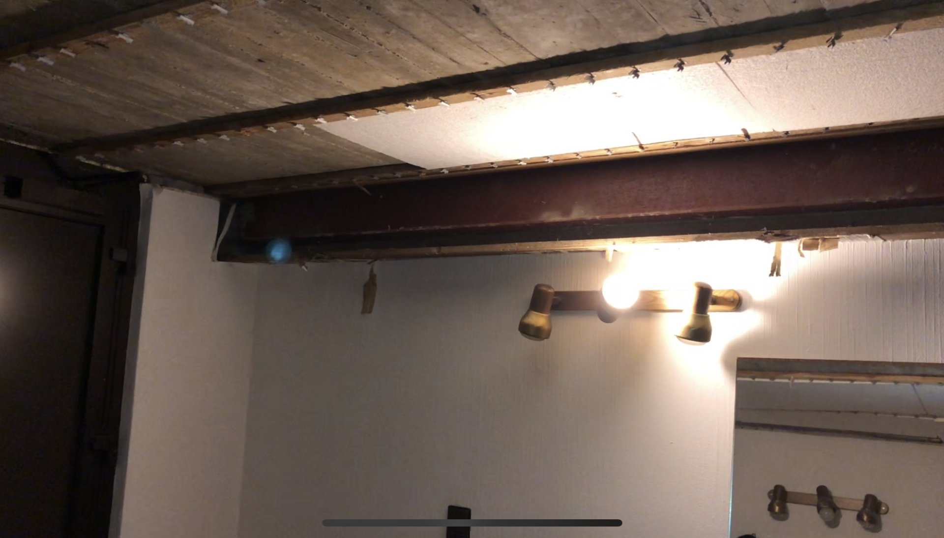

    Eine Wand wodrüber ein Träger läuft möchten wir auch entfernen.
    Die Frage ist nun, ob ein Statiker nötig ist.
    Meine Meinung dazu:
    Wenn eine alte Öffnung wieder geöffnet wird nein.
    Bei der Wand wodrüber auch ein Träger durchläuft auch kein weil der Träger bereits die Lasten abfängt und die Wand nicht als Tragend ist .
    Benötige eure Meinungen.
    Danke vorab!
    Im Anhang sind Bilder.

    sieht nach Trockenbauwänden aus
    wenn dem wirklich so ist brauchts keinen Statiker

    Was ist denn aber mit dem Träger und der alten Öffnung einfach wieder durchbrechen möglich wie sieht es denn gesetzlich aus

    Wenn kein Nachbar berührt ist, kann das dem Bauamt egal sein.

    Das wird Dir Dein Statiker beantworten müssen, sofern Interesse an einer rechtlich belastbaren Auskunft erwünscht ist.;)

    wie meinst du das?
    die Wände liegen alle in meinem Haus also sozusagen Intern.
    aber wie sieht das den Theoretisch aus, die Öffnung könnte man doch wieder frei brechen oder nicht?
    und die andere Wand hat doch bereits einen Träger drüber, sodass die Wand auch dort weg kann.

    IW können tragend sein, aber auch nicht!
    Welche, rechtlich belastbare Aufklärung erwartest Du hier?
    Meinungsäußerungen von anonymen Ratgebern, die keinerlei rechtliche Haftung für ihre Auskünfte übernehmen?

    Wenn es wirklich früher einmal eine durchgebrochene Wand war, sollte man annehmen, daß man sie auch wieder durchbrechen kann. Deswegen braucht man nicht zu fragen.
    Aber aus der Ferne kann man nicht beurteilen, ob sich in der Zwischenzeit z. B. an den Auflagerpunkten etwas verändert hat. Das muß dann doch ein Fachmann vor Ort begutachten. Er muß ja deswegen kein Gutachten für 1000 € schreiben
    Anders geht das nicht.
