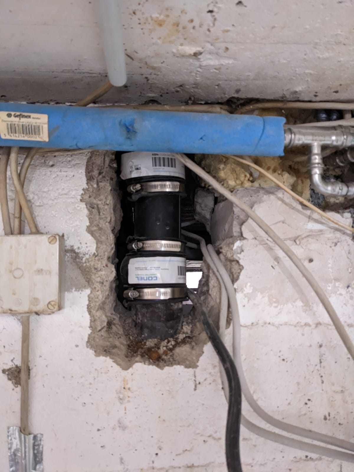

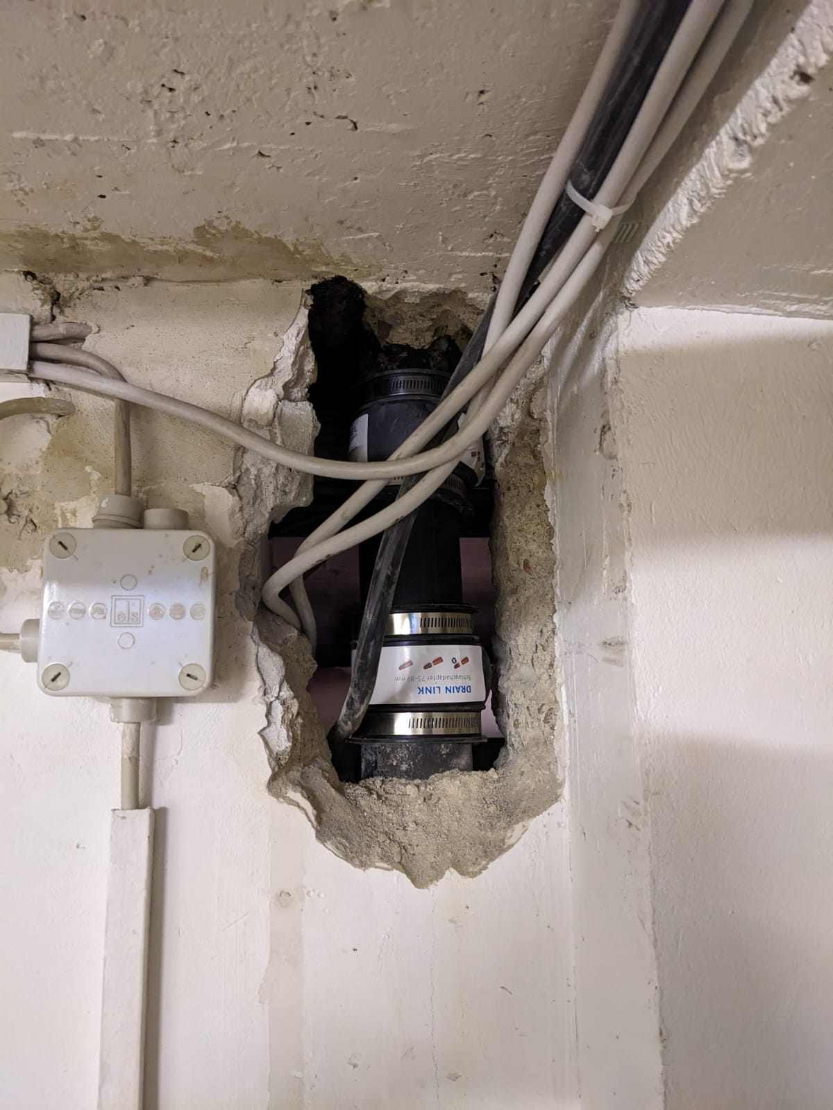

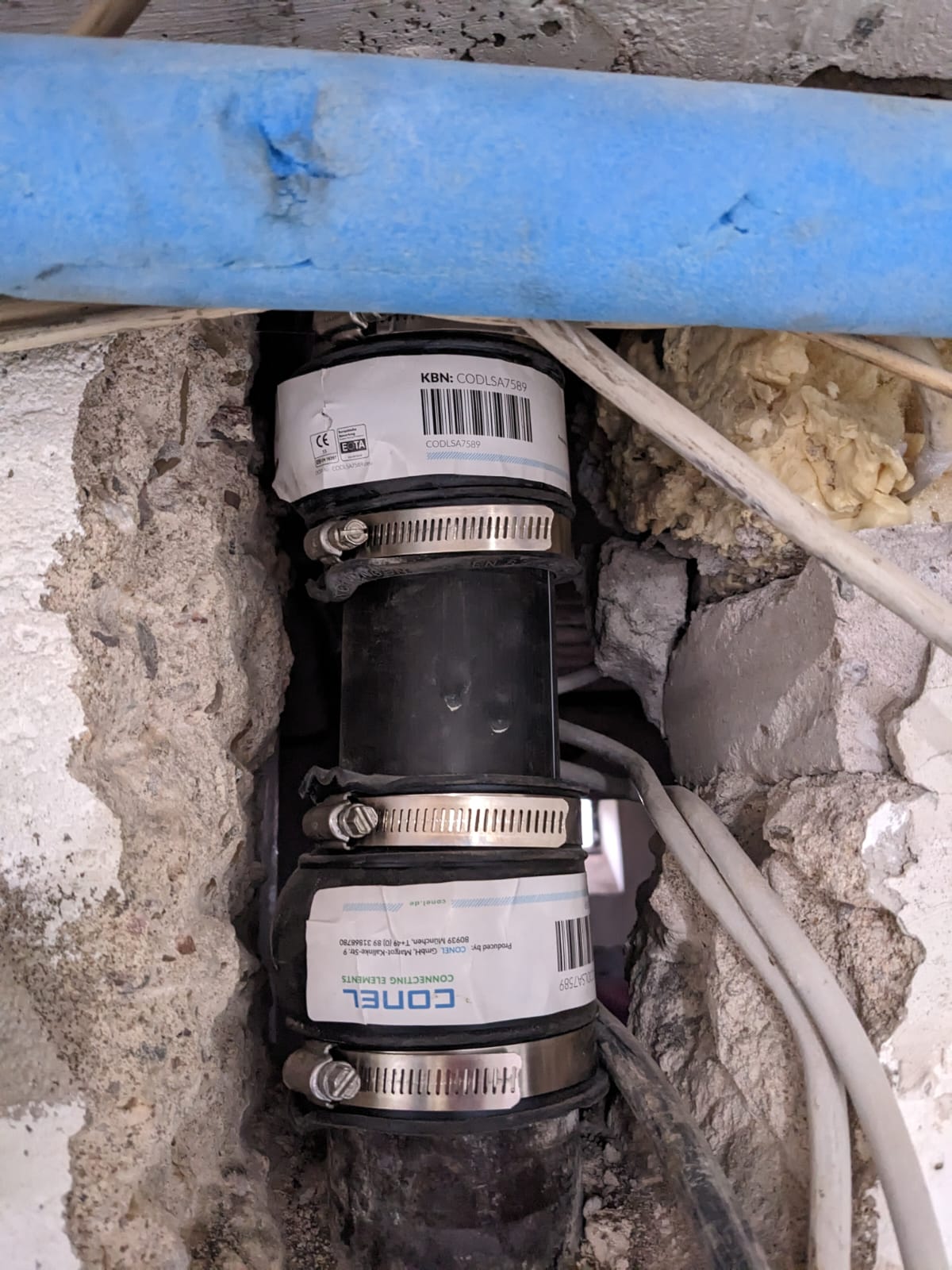

    Hallo in die Runde,
    vor einigen Monaten hat der Elektriker hier für eine Erdleitung ein Loch von einem Kellerraum zum anderen gebohrt. Dummerweise hat er dabei auch gleich mal nen Abflussrohr mit durchgebohrt.
    Die Sanitärfirma, die das danach repariert hat, musste natürlich ein Stück der Wand aufstemmen.
    Wie bekomme ich das jetzt wieder halbwegs gescheit zu? Schaum rein und dann verputzen?
    Was mache ich dabei mit dem Kabel?
    LG
    Rayko

    Ich würde die Kabel erstmal so rausführen wie die später verlaufen sollen. Am besten in einen Kabelkanal.
    Danach das Loch mir Mörtel und paar Bruchstücke Ytong (oder was verfügbar ist) zu "Mauern". Dabei immer 1 cm unter dem Niveau der Wand bleiben. dann kannst du später wenns getrocknet ist verputzen und einfach abziehen.

    Zumauern? Mach eine Styrodurplatte passend und klebe die rundherum mit Flexkleber rein:
    Dann kann man jederzeit wieder öffnen, indem man schräg einschneidet.

    Nach langem Hin und Her sollte ich ne Firma beauftragen, die das repariert und der Elektriker würde das über seine Versicherung laufen lassen.
    Momentan stellt er sich aber tot und mir schwant, dass er inzwischen Insolvenz angemeldet hat. Von daher such ich Wege, das auch selbst zu machen.

    Ich würde die Kabel in die Ecke drücken, Dämmwolle reinstopfen und eine Sperrholzplatte draufmachen. Weiß streichen...fertig. Es ist ja "nur" ein Keller und du kommst später wieder ran.

    Ran muss ich da ja eigentlich nicht mehr. Ich würde dass schon eher komplett zumachen. Der Vorschlag mit den Porenbetonstücken und dem Mörtel gefällt mir da schon recht gut.
