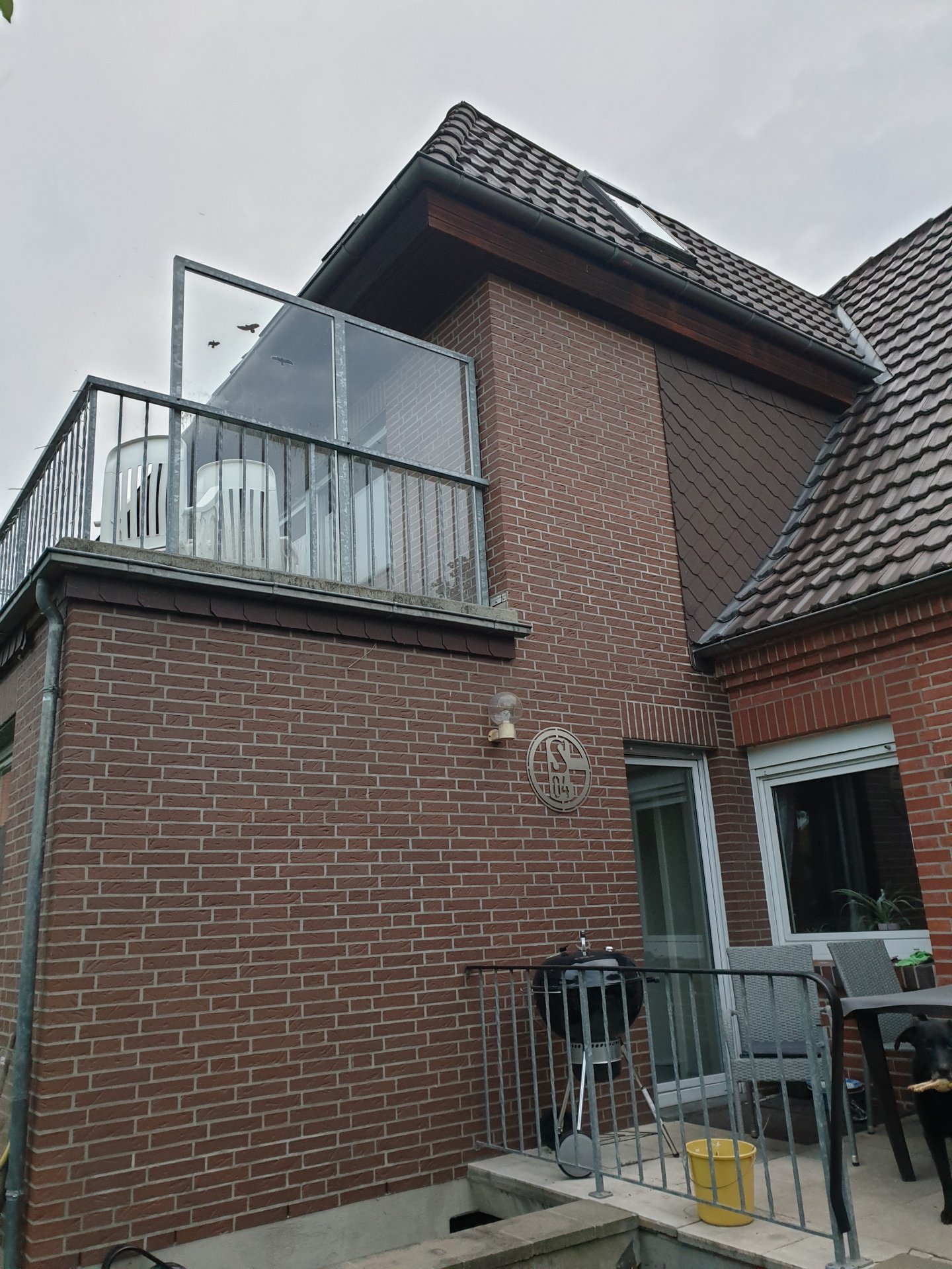

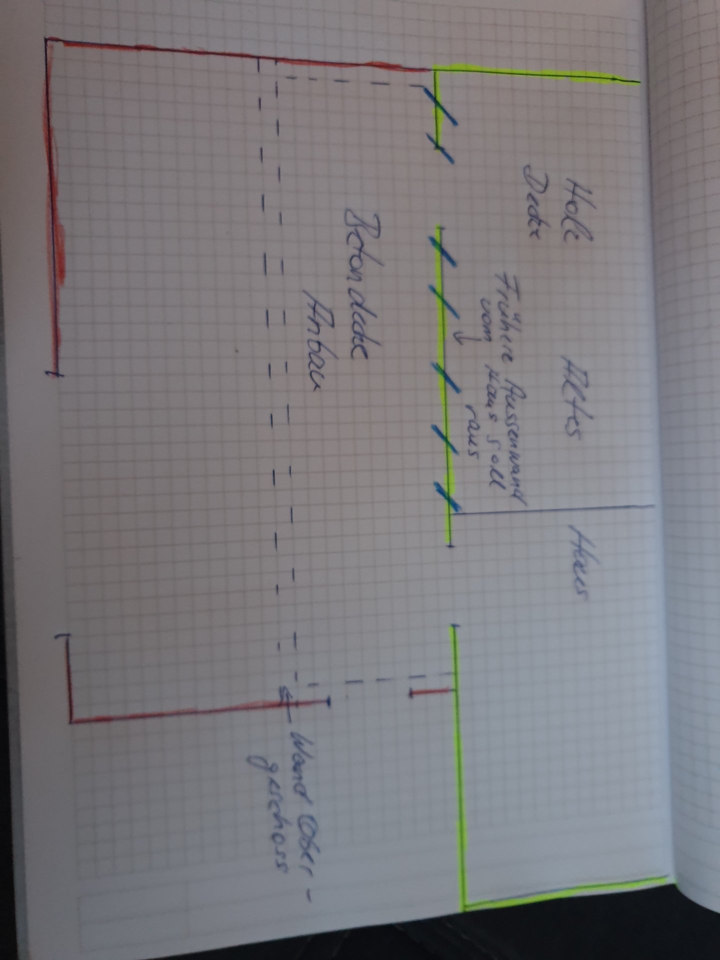

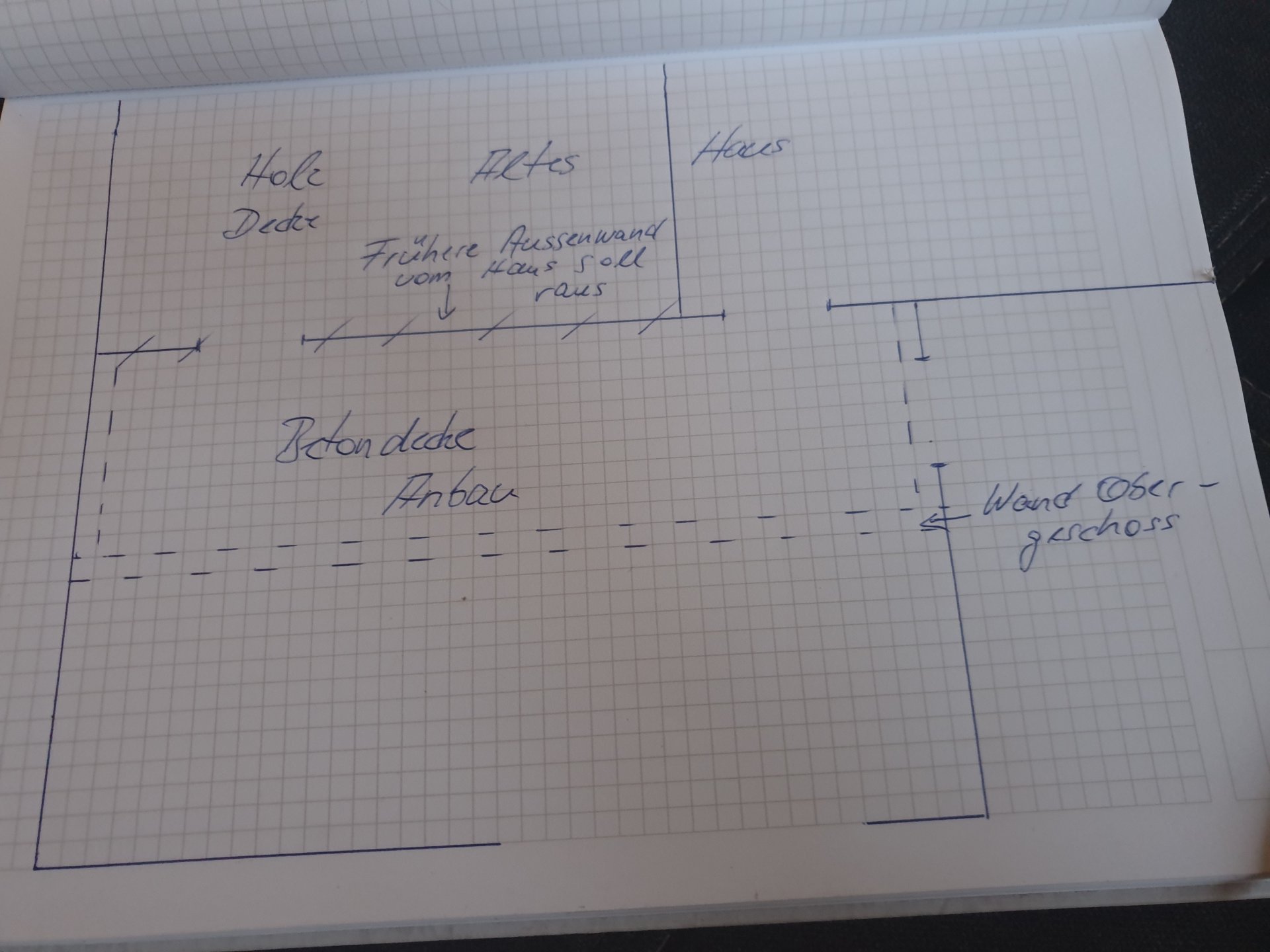

    Ich bin gerade dabei einen Wanddurchbruch zu planen und frage mich ob das überhaupt zwecks Statik geht. Ich ziehe auf jeden Fall noch einen Statiker hinzu, aber ich möchte mich hier vorab schon mal etwas informieren weil der Durchbruch erst nächstes Jahr gemacht werden soll.
    Und zwar ist die Wand die Raus soll eine ehemalige Haus aussen Wand. Es wurde Jahre später ein Anbau gemacht. ( Wie auf der Provisorischen Zeichnung zu sehen. Ich hoffe man versteht die Zeichnung ein wenig ) Der Anbau ist mit Türen mit dem alten Haus verbunden. Über dem Anbau wurde auch eine 2. OG gemauert bzw Erker raus gezogen.
    Konkret: Ist es möglich diese Wand ( siehe Zeichnung zu entfernen ?
    Also Gelb ist das damalige Haupthaus.
    Rot ist der Anbau. EG + OG.
    Blau : Diese Wand soll
    Lg
    Sascha

    Die kann ziemlich sicher nicht ersatzlos raus, weil da etwas aufliegt und/oder sie die Konstruktion aussteift.
    Die kann aber trotzdem ziemlich sicher mit entsprechendem Ersatzaufwand raus. Also wenn dein Geldbeutel ungefähr so groß ist wie das Loch das Du da machen willst, dann gehts zu 99,99%.
    Den Rest sagt dir der Statiker...

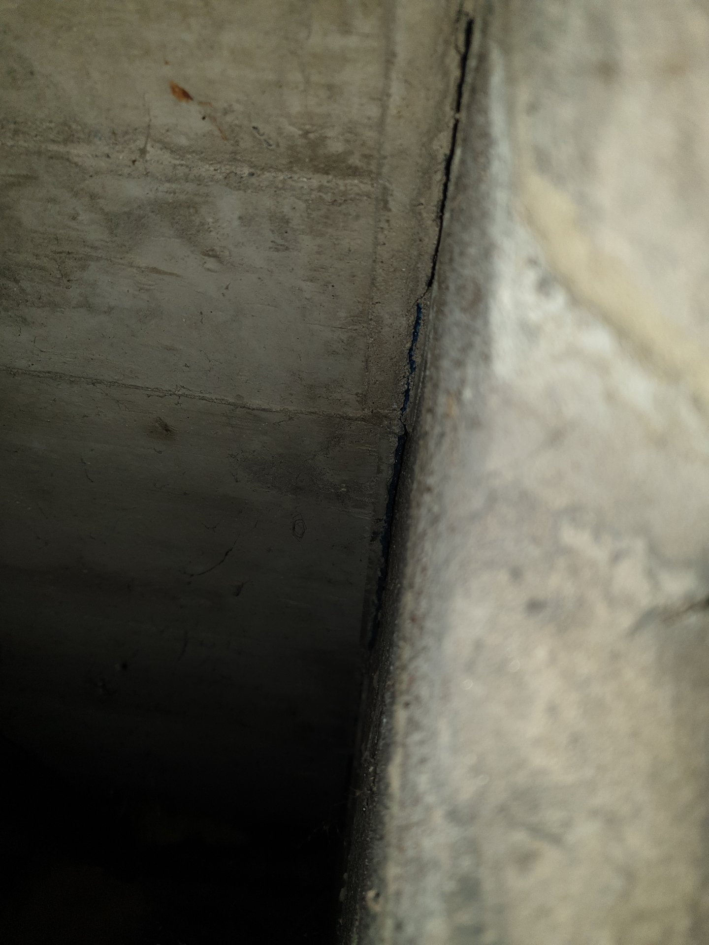

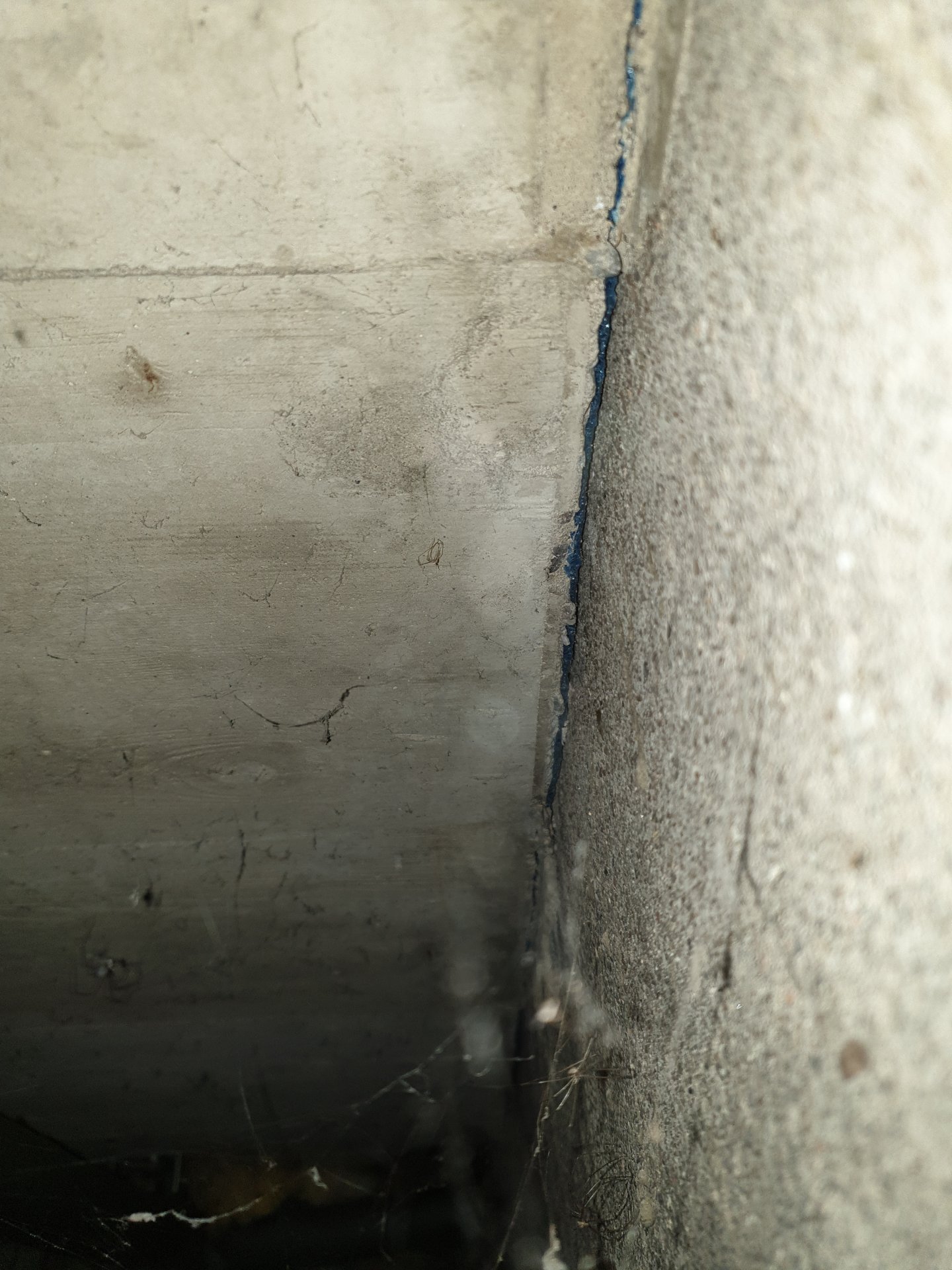

    Ja ich denke auch, der Statiker weiß da mehr. Habe nochmal ein Bild hochgeladen. Dann kann man sich den Anbau besser vorstellen.
    Nochmal was anderes, ich war gerade im Keller um was zu schauen. Also das Haus ist komplett unterkellert, auch der Anbau. Auf dem Bild ist zu sehen das die Decke über dem Keller ( also vom Anbau ) nur gegen die ehemalige Ausswand gegen liegt und nicht darauf. Ist das normal ?

  9. #9 Gast 85175, 07.06.2019
    Gast 85175
    Gast 85175 Gast
    Wie soll die auf der Wand vom älteren Teil liegen können? Dazu hättest ja die Decke die schon vorher darauf lag entfernen müssen...
  10. #10 iguana57, 07.06.2019
    iguana57
    iguana57
    21.05.2018
    19
    Ja wohl war :)
  11. SIL
    10.891
    4.222
    Nein, eher nicht aber vllt sind Schub Lager oder Gleitlager oder Hülsen eingebaut die sehen sie ja nicht, das was sie sehen ist vermutlich etwas in der Art Tronsohle.
