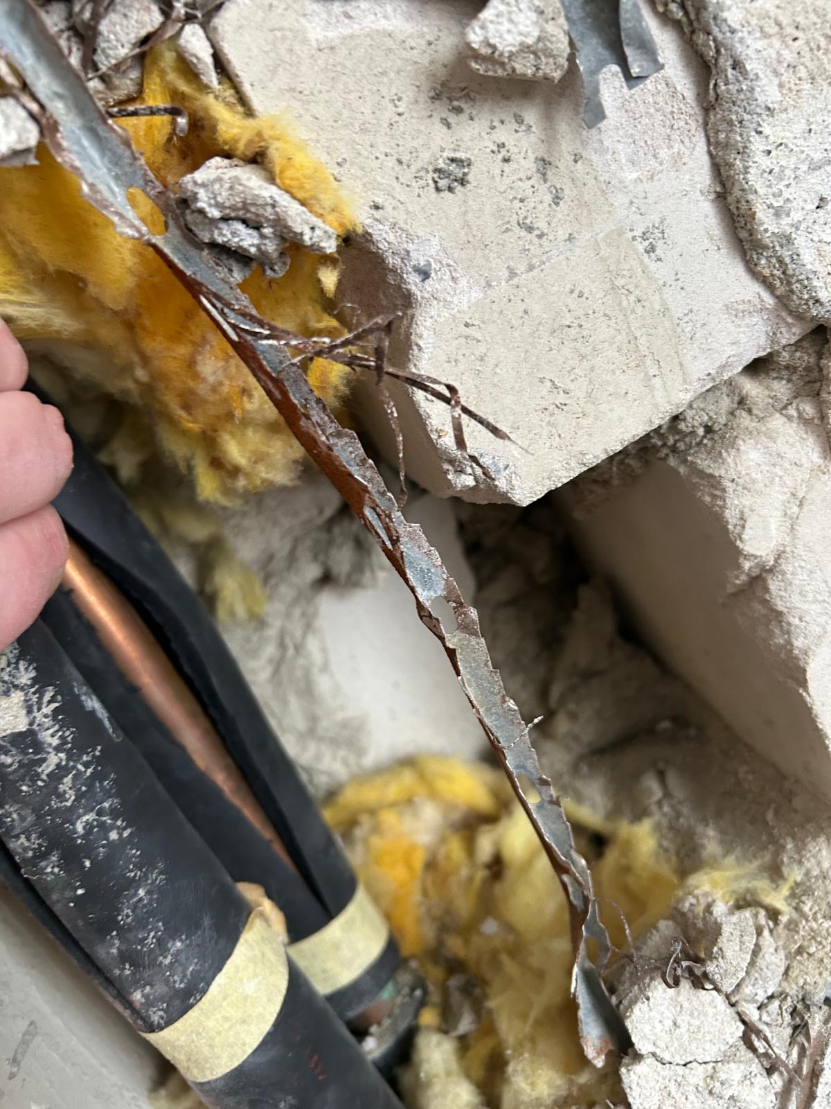

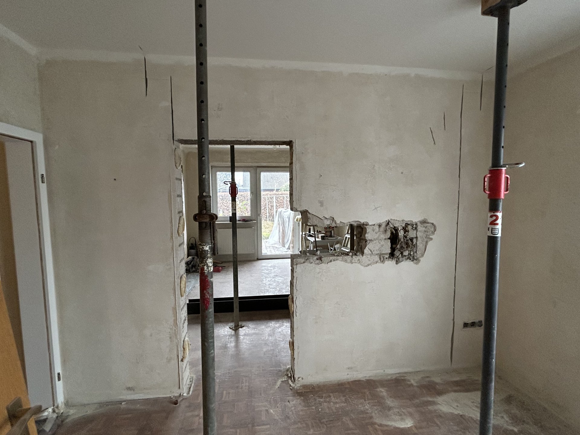

    Nabend,

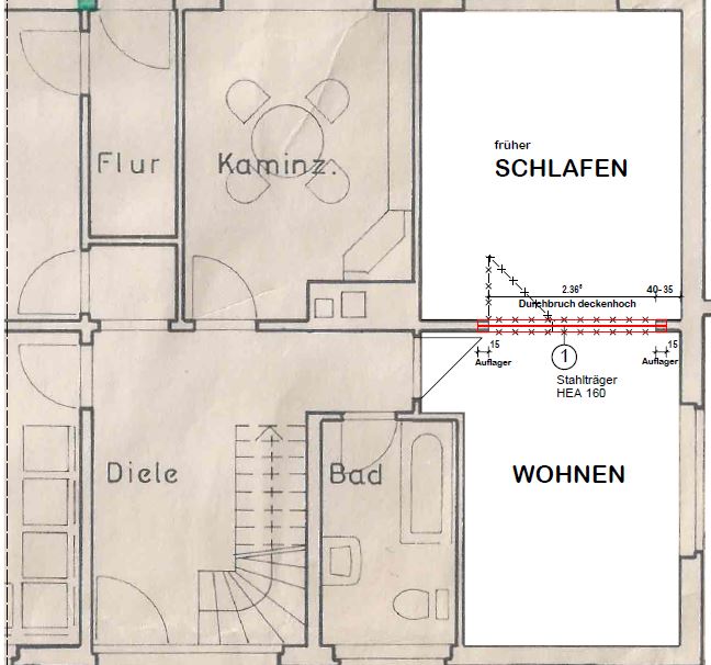

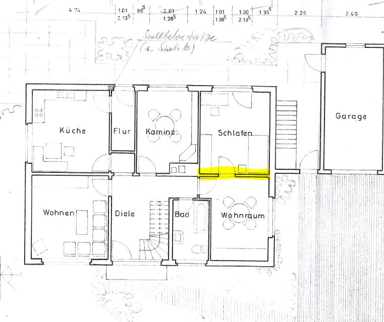

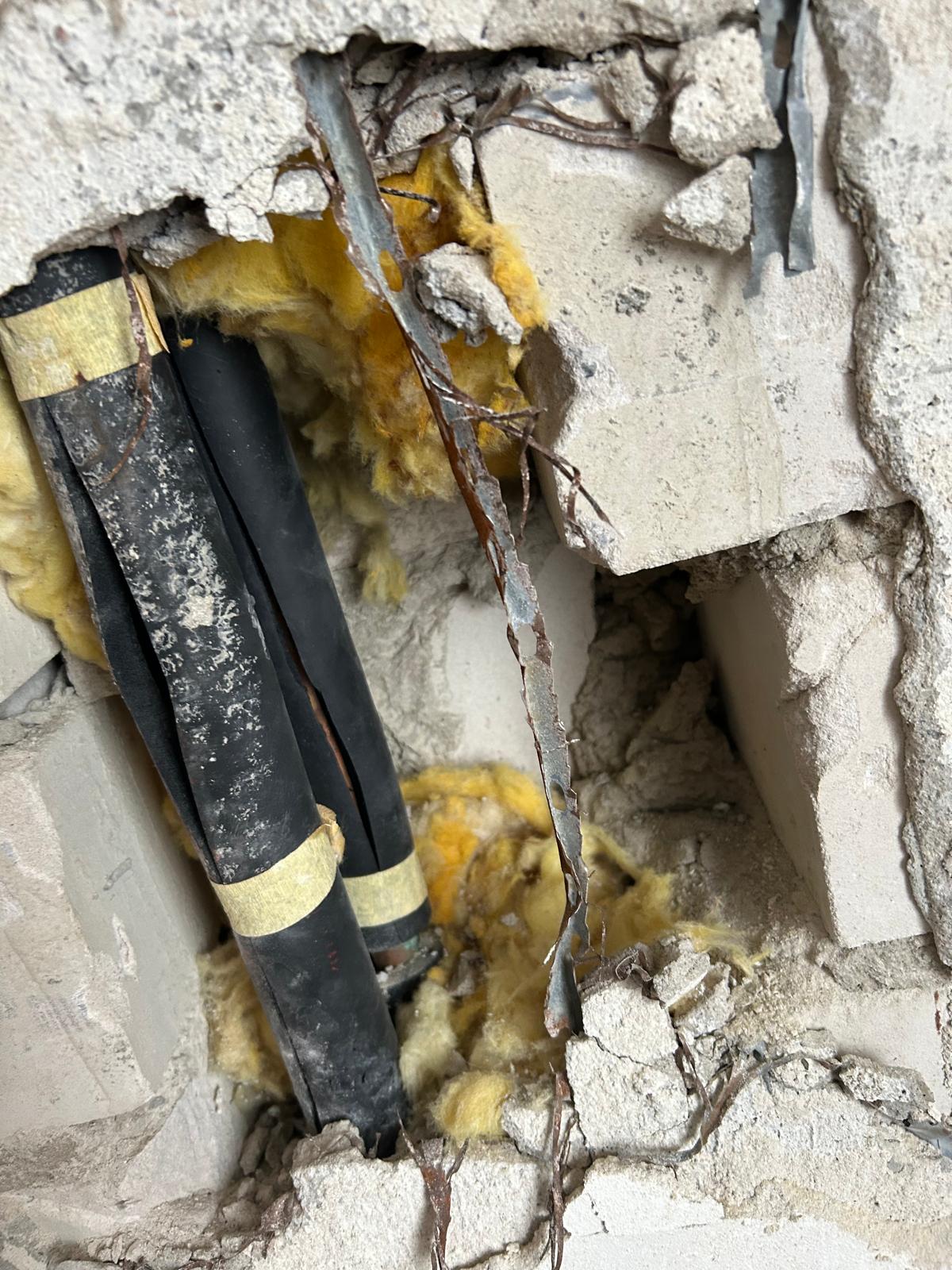

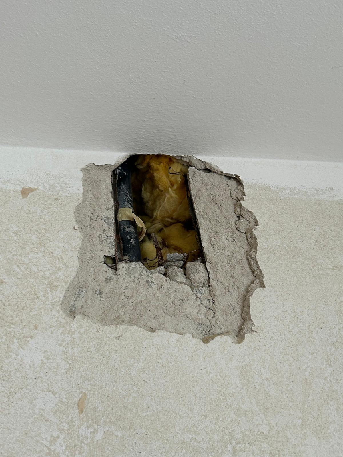

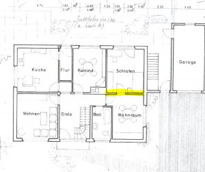

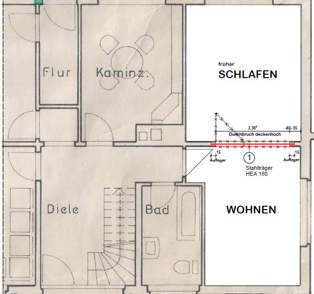

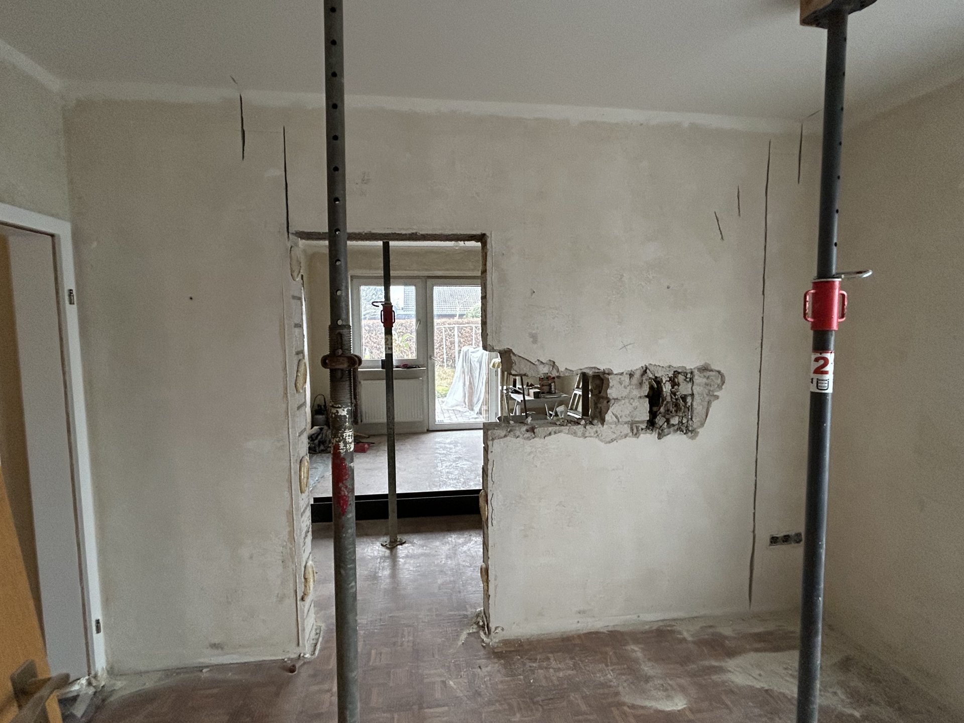

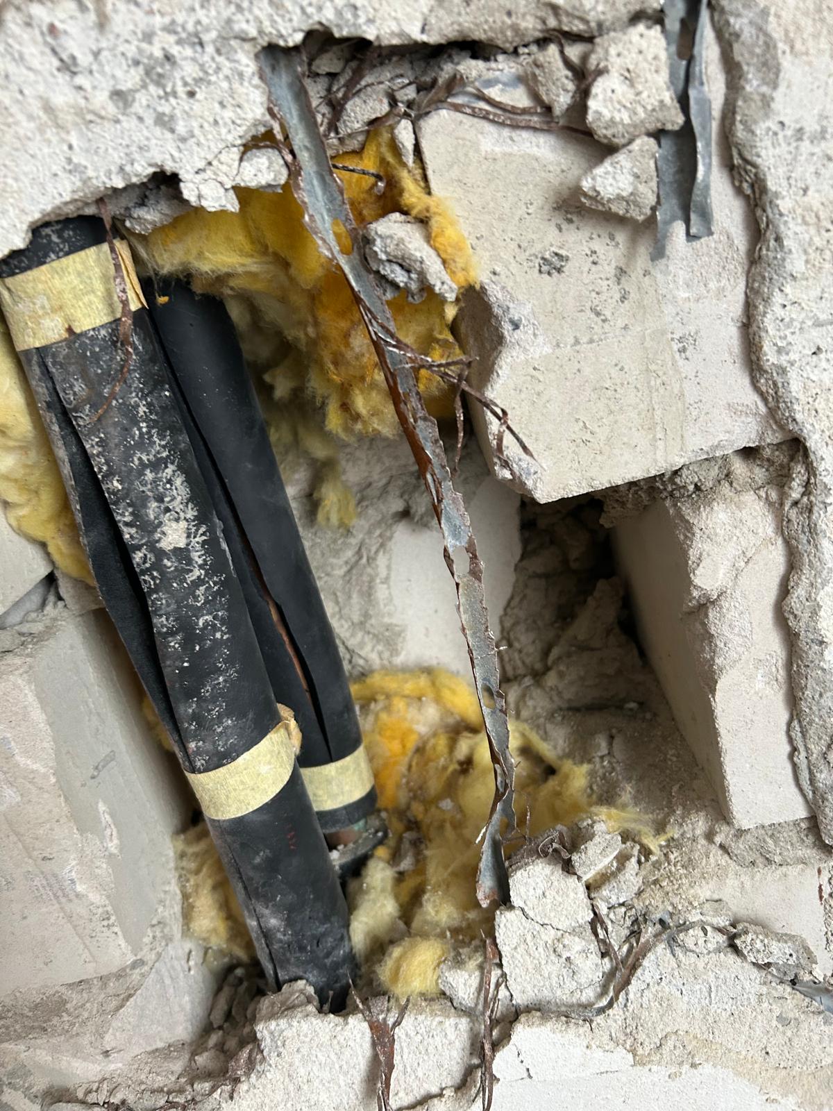

    ich möchte 2 Räume zu einem größeren Wohn-Essbereich umgestalten
    Dafür hatte ich einen Wanddurchbruch mit einem deckenhohen Träger(HAE 160) (Tragende Wand) geplant.

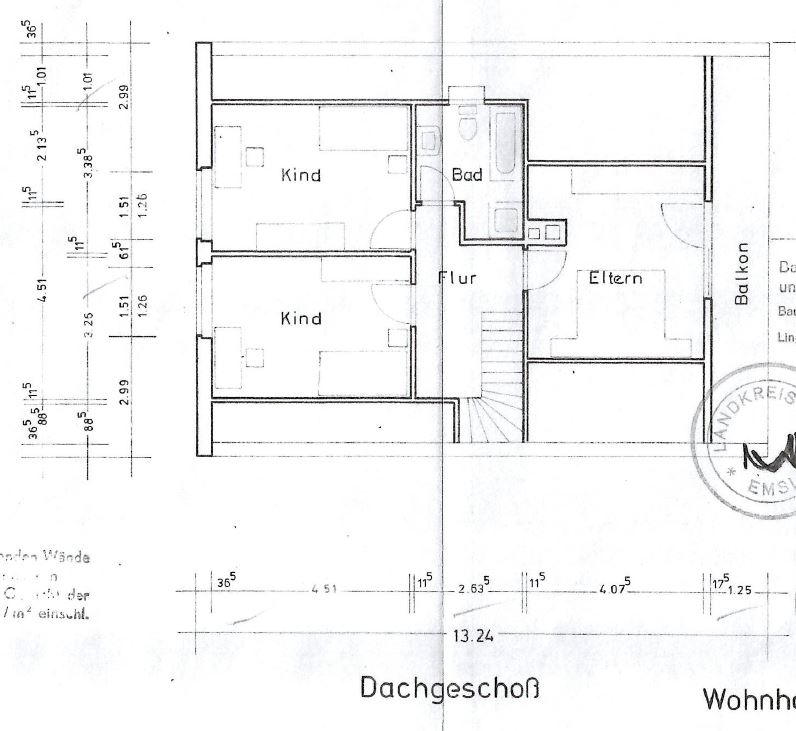

    Nun sind wir heute leider darauf gestoßen, dass die Wasserleitungen für das obere Bad wohl hier durchgehen...
    Auflager und Öffnung lässt sich an Hand der Einschnitte erkennen.
    Ich hätte schon gern den großen Ausschnitt, bin aber nicht sicher, was hier am praktikabelsten wäre.
    ggf. könnte man auch weiter link anfangen und dann vor den Rohren aufhören...
    Jemand eine Idee?
    Danke
    Mike
  2. #2 simon84, 22.02.2025
    23.500
    7.040
    Zur Statik frag den Statiker bzw Planer
    Ggf detailliertere Ausführungsplanung beauftragen.
    zu den Rohren, naja, oben im Bad aufstemmen und Rohre weiter nach rechts verlegen.
    Bei dir unten das gleiche an Boden / Estrich bzw. im Keller darunter

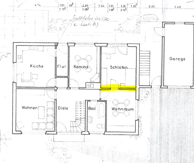

    Ich hatte vorher einen Statiker beauftragt. Ist alles so wie zu sehen geplant und berechnet worden. und ja es ist mein EFH@simon
    Habe ich vor kurzem gekauft. -> E gibt aber keine Aufzeichnungen über die Wasserleitungen.

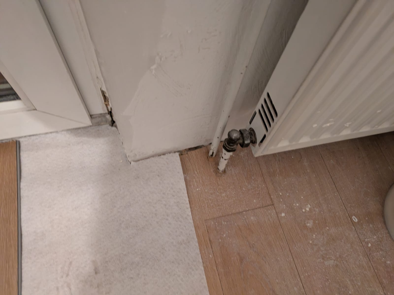

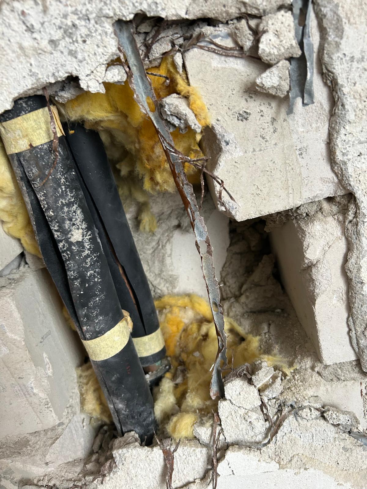

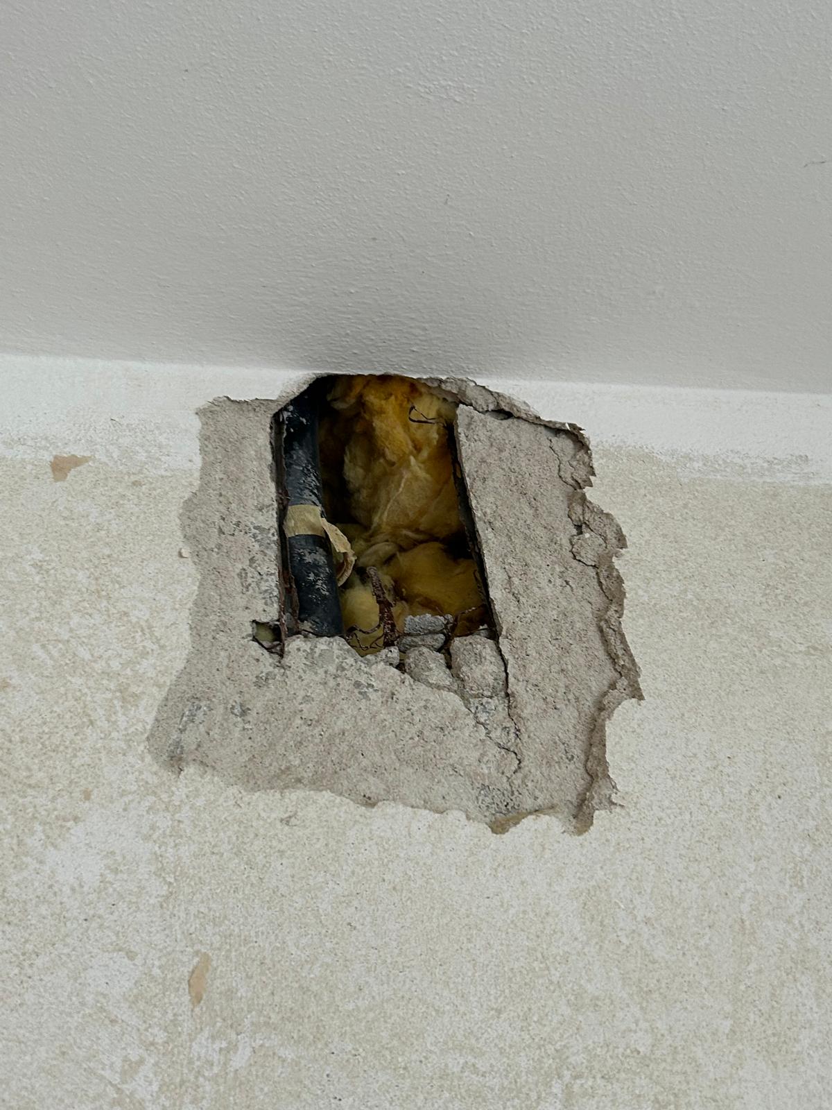

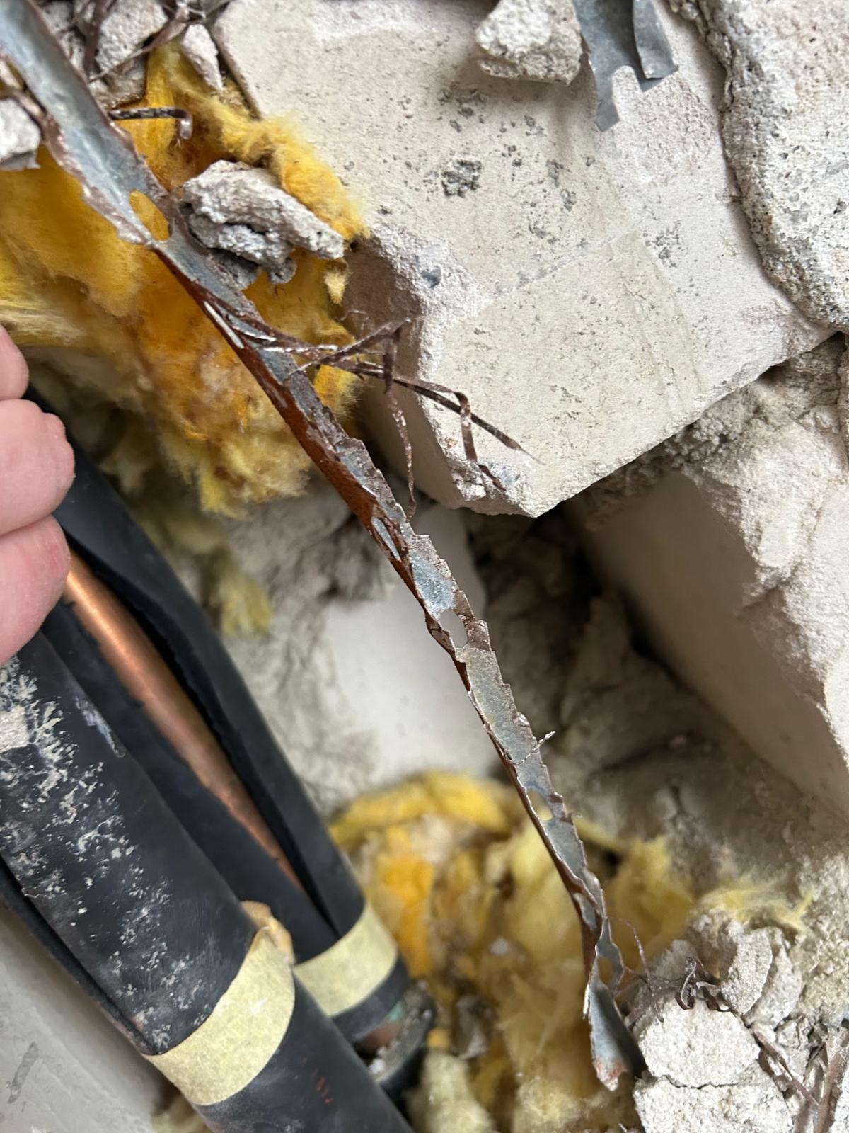

    Habe vorhin nochmal genauer geschaut. Muss mich da etwas korrigieren. Es sind nicht die Leitungen fürs Bad. Sondern für Heizkörper im OG.
    auf der anderen seite sieht man nicht "mehr". ich kann gleich gern noch ein etwas besseress von den Leitungen machen.
    Danke und VG

    Ein paar Bilder anbei

    Naja, Heizkreis vorlauf/rücklauf kannst doch auch relativ problemlos verlegen (lassen).
    Wenn du schon so viel Aufwand in den Durchbruch gesteckt hast würde ich deshalb nicht aufgeben.
    Laufen die Rohre im Keller unten an der Decke entlang, siehst du sie dort ?
    Wo sind die Heizkörper im OG genau ? Läuft alles in der Wand oben, oder aufputz ?
    Zur Not geht das auch in der Fussleiste , also versteckt "aufputz". Oder in einer Raumecke in einem Gipskarton Koffer versteckt.
    Möglichkeiten gibt es verschiedene, aber die weiteren Rohre vom Bad oben wären schon interessant, wo läuft noch kaltwasser, warmwasser und abwasser etc.
    Ich vermute leider wirst du es erst wirklich sehen, wenn du die ganze Mauerscheibe stück für stück rausgestemmt hast.
    Das würde ich übrigens weiter so machen wie geplant, bis die ganze mauer weg ist.
    Wenn du dich danach doch noch entscheidest, den Durchbruch zu verschieben, dann muss eh der Statiker noch mal ran.
    Und ein Stück Wand mit Trockebau wieder zu machen ist kein Problem.
    Das Problem wäre eher, wenn irgendwelche Träger schon bestellt bzw. vor Ort sind und die dann zu kurz werden etc.

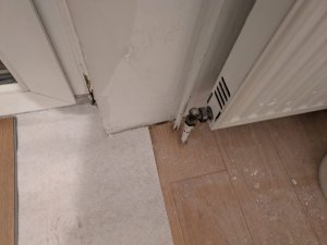

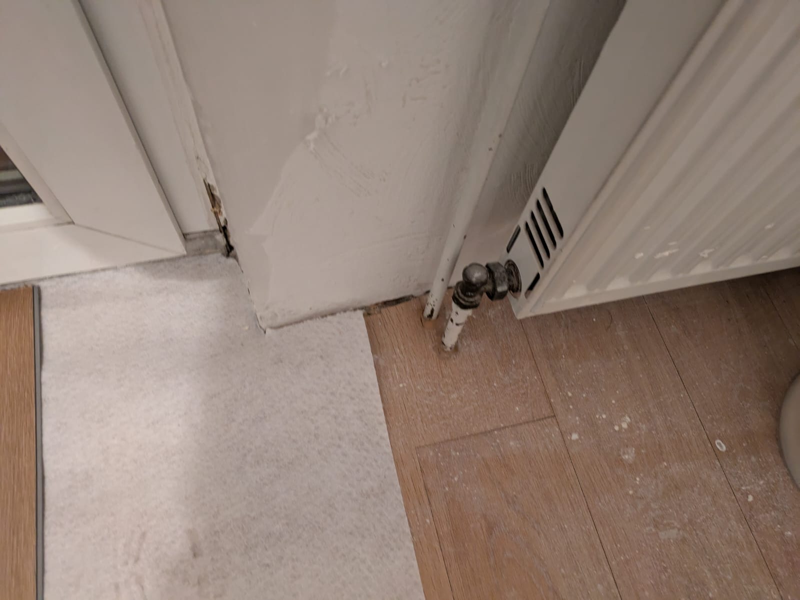

    Danke für die Antwort.
    Im Keller ist alless Aufputz unter der Decke zu sehen.
    Jo, den Träger gibt es schon, würde ich den Durchbrug nach Links verlagern wollen, dann wäre er 10cm zu lang.
    ich kann ich mich auch nicht damit anfreunden. Wie du schon sagst nochmal neu rechnen lassen und ist auch mit der Tür/Wand und allem nicht optimal.
    Das hier müsste der Heizkörper sein, ich hatte ihn vorhin aufgedreht und Leitung in der Wand wurde warm.
    Nun macht auch die Position in der Wand Sinn, also warum dieses nicht weiter rechts verlegt wurden, obendrüber ist die Loggia.
    Links auf dem Bild vom Heizkörper, sieht man die Tür, die zur Loggia führt. Also komplett neu legen, wäre von der Position fraglich...
    Man müsste schon die bestehenden umlegen denke ich.
