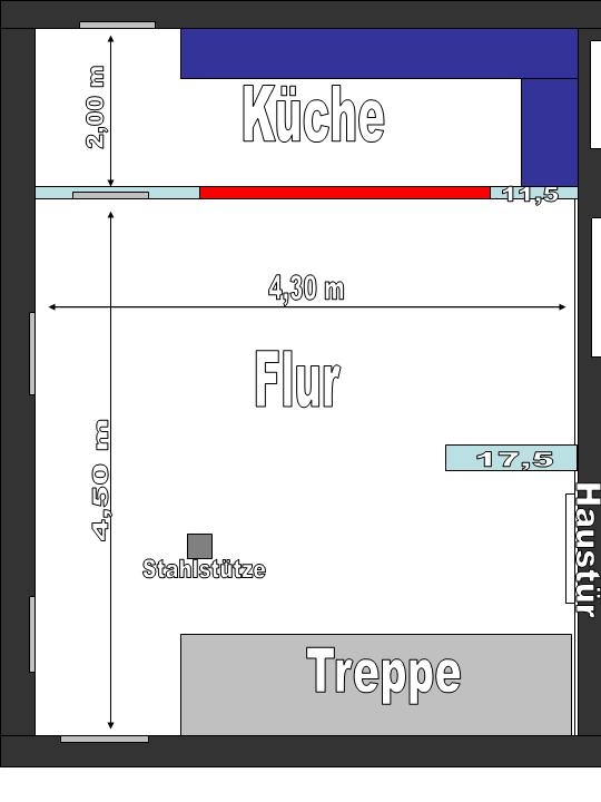

    Habe das Haus von meinem Vater übernommen und baue das im Moment fleissig um. Da die Küche aber recht klein ist plane ich einen Wanddurchbruch zum Flur. Da soll dann eine Art Esstheke entstehen.
    Das Haus ist 1980 aus 30 cm Klimaleichtblock gebaut worden. Die Decken bestehen aus ca. 25 cm Beton.
    Die abzutragende Wand besteht aus 11,5 cm Kalksandstein.
    Lt. meinem Vater ist die Wand "nichttragend" da sie erst nach der Betonierung der Decke gemauert worden ist. Der Deckenanschluss ist eine ca. 2-3 cm dicke Mörtelschicht, es ist also nicht direkt darauf betoniert worden.
    Habe ebenfalls einen Kollegen (Maurer) zu Rate gezogen. Auch der meinte das die Wand nicht tragend sein kann.
    Daher brauche ich mal Euren Expertenrat: Soll ich dennoch zusätzlich zum Statiker gehen?
    Ein (Entwurfs)Bild habe ich mal mit eigenstellt. Der rote Bereich der Mauer soll entfernt werden.
    (Die weißen Bereiche sollen Fenster sein, der grauen Innentüren. Den Rest habe ich ja beschrieben)

    Hallo Juppes,
    Du kannst davon ausgehen, dass dir hier keiner sagen wird: "Jo mach man"
    Entweder Du entscheidest selbst und lebst dann damit, aber da Du schon hier nachfragst
    ist das wohl keine Option, oder Du suchst Dir jetzt Hilfe vor Ort, der Du eine
    fachgerechte Bewertung zutraust.

    Obwohl alle Anzeichen ja für eine "nichttragende Wand" sprechen bin ich bei Statik-Sachen immer extrem vorsichtig. Hab keine Lust das mir die Decke auf dem Kopp landet...
    Aber hätte da noch ne Frage:
    Wenn ich jetzt nach Prüfung durch einen Fachmann anfange die Wand abzutragen was ist da die sauberste Methode bei dem Stein?
    Trennschleifer fällt flach wegen der Staubentwicklung (da werd ich wohl Ärger mit meiner Mitbewohnerin bekommen ;))
    Bohrhammer ist mir ein bisschen grob da ja Teile der Wand stehen bleiben sollen..
    Hatte jetzt mal an eine Säbelsäge mit Steinsägeblatt gedacht. Hat da einer Erfahrungen?

    Ich habe meine Küche auch gerade aufgemacht.
    Hatte eine 8cm Gipsdielenwand. An den heiklen Stellen war eine Handsäge (Fuchsschwanz für Ytong) die beste Wahl, für die weniger heiklen Stellen wurde der Vorschlaghammer genommen.
    Staub und Dreck wirst du sowieso haben, aber mit Maschinen sicher um einiges mehr. Es gibt Krokodilsägen (Google: "Säbelsäge") die wäre ev. auch was für deine Anwendung.

    Ich sehe gar keinen Sinn in dem, was Du vorhast.
    Was willst Du denn mit den verbleibenden 11,5er-Wandschnibbeln links und rechts?
    Die 2,00 m breite Küche ist und bleibt...bescheiden.
    Wäre es meine, wären die Geräte meiner Wahl:
    Sprieße, Holzbalken (= Angsthasenfaktor)
    Vorschlaghammer und eine neue vorgezogene Fachwerkwand, wenn da unbedingt eine Wand rein soll.
    Was ist denn über dieser Wand, falls da was ist, außer der Betondecke?

    Die Wand ist schon raus. Hab mir dafür ne Gute Säbelsäge mit ´nem Bosch Steinsägeblatt gekauft. War recht einfach...hab durch die Mörtelfugen gesägt.
    Staub gabs zwar trotzden, hatte aber alles vorher mit Folie etc. abgedeckt.
    Meine Planung sieht folgendermassen aus, für weitere Vorschläge bin ich natürlich dankbar...
