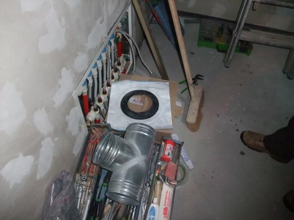

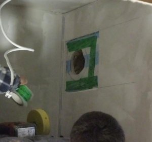

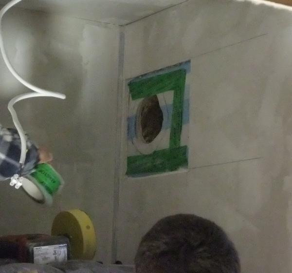

    Aktuell wird unsere Lüftung montiert. Jetzt stell ich mir die Frage, wie wird sowas normal luftdicht durch die Außenwand geführt.
    Wir haben ein Fertighaus in Holzständerbauweise.
    Der Monteur hat so eine Art Manschette dabei die rundum ca. 5cm Klebefolie hat.
    Reicht sowas normal aus ? Ich versuch die Tage mal noch Bilder zu machen.

    Die Teile die verbaut werden sollen (hoffentlich werden die nächste Woche fertig) sehen so aus
    http://www.eisedicht.de/de/eisedicht-luftdichtungsmanschetten/121-rgd200-tyvek
    Ich frage mich halt nur wenn das Lüftungsrohr durch den schwarzen Kragen geschoben wird ob das dann schon luftdicht ist, oder ob die auf jeden Fall noch mit dem grünen Band abkleben müssen.
    Außerdem geht ja das Metallrohr (ich versuchs so gut zu erklären wie ich kann ;-) ) vom Gitter außen durch das WDVS, dann kommt Fermacell, 160er Steinwolle, Fermacell, Dampfbremse, GKP. Kann jetzt nicht außen am Metallrohr (Zuluft oder Abluft) innerhalb der Dämmung Kondenswasser entstehen oder kann da nichts passieren unter der Vorraussetzung das es innen luftdicht angeschlossen wurde ? Sorry, gerade da bin ich Laie und der Monteur sagt ja eh "Da kann nix passieren" ;-)

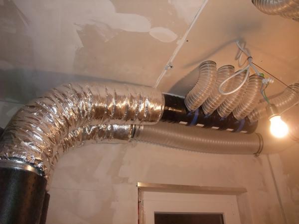

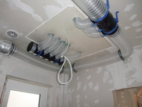

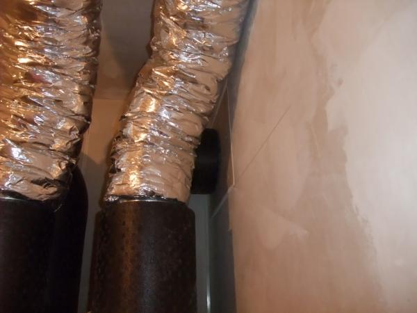

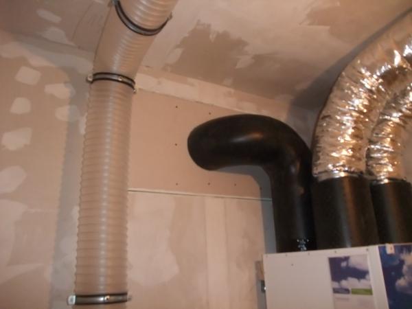

    So, hier auch mal ein Bild von den Teilen die der Installateur dabei hatte
    Und auch noch ein Paar Bilder wie es aktuell im HWR aussieht.
    Ist der Platzbedarf "normal" ?
    Den "Schwenk" mussten wir leider in Kauf nehmen da sonst das Ständerwerk im Weg gewesen wäre.
    Ich hoffe das Urteil ist nicht ganz so vernichtend ;-)

    Hi,
    normalerweise sollte die Lüftungsgitterblende doch sowieso an der Wand bündig anliegen, allein schon deshalb dass sich dort kein Getier tümmeln kann. Also Dämmung bis zum Rohrmantel wieder verschließen (beiputzen, wie auch immer).
    Wenn dann müßtes Du dir eher gedanken machen wenn Du die Frischluftleitung innerhalb der beheizten Hülle ungedämmt lassen würdest. Ist aber offensichtlich gemäß den Bildern nicht so.
    Was mich wundert ist das auf den neuen Bildern immer noch kein DN150 Anschluss an dem 5er Sammler ist?
    Die Klebemanschette ist mehr als ich bei mir geplant habe :respekt. Zusätzliche Verklebung muss nicht sein.
    Bei mir kommt nur Das Klebeband für DB zum Einsatz. Allerdings ist bei mir die Durchführung im nicht bewohnten und somit nicht mit GK Verkleiteten Bereich, also jederzeit kontrollierbar.

    Wie gesagt, meine "Angst" ist ja eher folgendes:
    Außen am Gitter kommt im Winter kalte Luft an. Diese wird ja angesaugt. Wandert durch die Wand und wird da ja immer wärmer.
    Jetzt stelle ich mir vor das dann an irgendeinem Punkt in der Wand an der Außenhülle des Rohr Kondensat entsteht.
    Hoffentlich versteht man was ich meine ;-)
    Aber so wie ich dich jetzt verstehe ist die Angst da unbegründet ?
    OK. Das Bild ist unglücklich gewählt. Der silberne Schlauch vom Lüftungsgerät ist lang genug und muss nicht verlängert werden.
    Der liegt aktuell noch auf dem Gerät rum.
    OK. Wenn die Manschette ausreicht bin ich mal beruhigt.
    Wie gesagt. Der Platzbedarf ist schon Hammer.
    Danke und Gruß
    Michael

    Kondensat außen am Rohr kann nur entstehen, wenn warme Luft durch Fehlstellen bei der Anbindung zur Dampfbremse nach außen gelangt. Da die äußere Luft nach innen erwärmt wird, sinkt automatisch die relative Luftfeuchtigkeit und kein Kondensat fällt an. Das hängt damit zusammmen, dass kalte Luft weniger Feuchtigkeit tragen kann. D.h., 2° mit 90% relative Luftfeuchtigkeit "trägt" wesentlich weniger Feuchtigkeit als 20° mit 50% relative Luftfeuchtigkeit. Was ich vermisse sind die Schalldämpfer, oder sind das die silbrigen Dinger?

    Mit Dämmung schließen meine ich das es ja passieren kann das bei der Durchführung der Lüftungsrohre die Dämmung größer freigeschnitten wird als der eigentliche Rohrdurchmesser. Dadurch entstehende Spalte sollte man "schließen".
    Die schwarzen Frischluft/Fortluftrohe sollten die System EPP rohre (Isorohr) sein. Sieht von nahem aus wie "schwarzer Styropor"
    Zum Thema Kondensat hat Janeway ja schon geantwortet.
    Zum Thema Schalldämpfer: Ja das "silberne etwas" sind die Schalldämpfer von Zu- und Abluft.

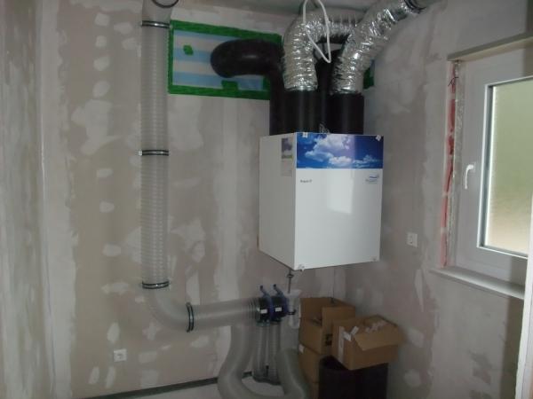

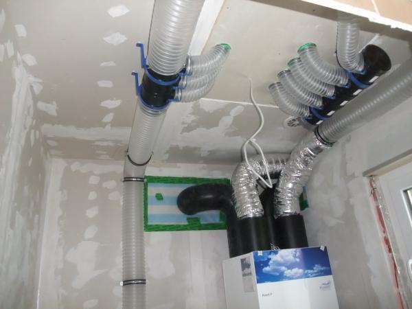

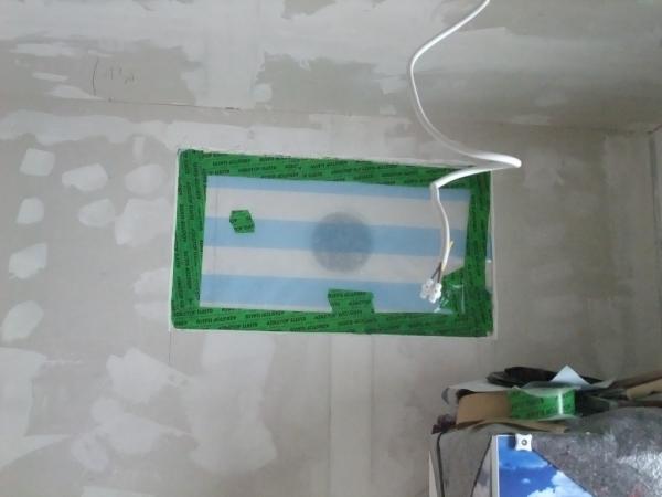

    So, heute war kurzfristig der Heizungsbauer im Haus.
    Als wir kamen war leider die Wand schon wieder zu.
    Ob die Dämmung beigearbeitet wurde kann ich daher nicht sagen.
    Jetzt ist auch die Abluft angeschlossen ;-)

    Meinst du den Deckel der mit dem Silbernen Band befestigt war ?

    Nee, ich meine den weißen Deckel mit sternförmigen Gitter und schwarzen Filter, also die Absaugung von diesem Raum (ca. 25cm neben dem Deckel mit dem silbernen Band).

    Ah jetzt ja.
