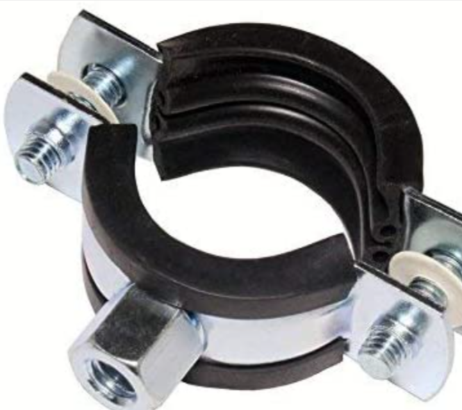

  7. Twelve
    Twelve
    15.06.2020
    12
    Kann ich dir sagen: Weil ich mit meinen gedanklichen Scheuklappen immer von der einen Seite ausgegangen bin. Daran habe ich gar nicht gedacht. Also Winkel im HAR fixieren, Rohrdoppelnippel durch und schon kann auf der Kellerseite per Muffe der Hahn ran. Klingt erstmal einfach.
    Aber wie fixiere ich den Winkel? Eine umgedrehte Wandscheibe?
  8. #8 Fred Astair, 21.04.2021
    12.897
    6.724
    Dafür wurde bereits vor hundert Jahren die Rohrschelle erfunden: Screenshot_20210421-182957-156.png

  16. Twelve
    Twelve
    15.06.2020
    12
    Ich suche ein Klemm/Schraubfitting nicht Pressfitting. Und ein 1/2 Zoll Innengewinde auf der anderen Seite. Kann aber auch ein AG sein und mit Muffe auf IG umgestellt werden.
  17. Twelve
    Twelve
    15.06.2020
    12
    So, als kleinen Abschluss, die kurze Rückmeldung. Ich habe auf der HAR Seite einen normales Winkelfitting angebracht. Das an ein 1/2 Zoll Rohrdoppelnippel (180mm) geschraubt. Auf der Kellerseite einfach eine Muffe drauf, die mir das IG für den Hahn zur Verfügung stellt. Dadurch, dass die Wand etwas mehr als 180mm hat spannt sich das Konstrukt selbst gegen die Wand. Außerdem ist natürlich der Winkel im HAR an der Verbundrohr angeschlossen und wird durch eine Schelle fixiert.
    Klappt, ist dicht und besser wartbar, als eine eingeputze Lösung.
    Danke allen Beteiligten für Ideen und Hilfe.
